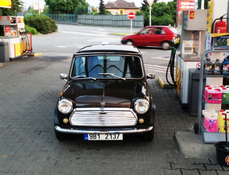

Tak zde take pridam svuj kousek ktery jsem si 9.3.2013 dovezl z nemecka.
Jedna se o rocnik 1991 s litrikem pod kapotou.
Je pojizdny, ale ma sve nedostatky v podobe nefungujicich steracu, ostrikovacu a klaksonu.
Take palubovka je jak cednik a nemluve o tom, ze nektere otvory mi jsou velkou zahadou (tak kdyby nekdo vedel co do ktereho otvoru prijde a ma v tomhle modelu a roku byt, tak budu velice rad za radu).
Asi jak u kazdeho, tak me ceka dost prace nez bude ve stavu kdy se s nim bude dat relativne normalne jezdit. Celkova renovace prijde na program snad za par let.

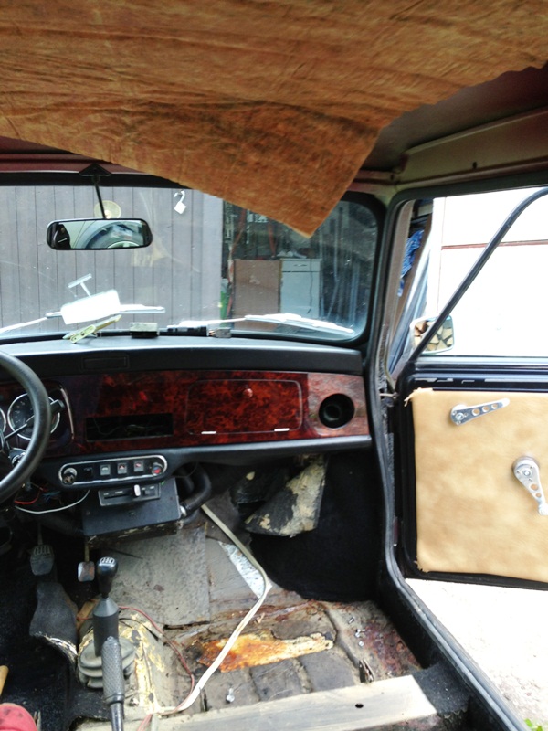

V prvom rade gratulujem k MINI :thumbup:
Vidno že sa na ňom trocha vyriadil neaký domáci kutil, no myslím že nič čo by sa nedalo dať doporiadku :D
Palubovku tam máš z modelu MPI rv. 1997-2000 tak preto tolko zbytočných otvorov.. :D (v strede nad rádiom otvor pre hodiny, ten malý otvor kúsok od neho je na ledku pre imo. , v lavo vedla diery pre fukár na okno je diera pre ovládanie nadstavovania sklonu svetiel a na budíkoch máš aj červenú kontrolku SRS-airbag čo mali len MPI MINI :)

Gratulacia,velmi zaujimava farba!Ako pise Spandau,palubka nesedi,tiez mam liter 1991 a origo mam klasicky trojbudik v plastovom kastliku pred vodicom.Vidim ale kozene sedacky,mas asi nejaku lepsiu vybavu.K tej elektrike:niekedy staci vycistit kontakty,pohybat kablami (ak auto dlho nejazdilo)a pojde to.Zdar a silu.

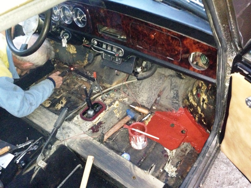

Tak Minik prošel dalším krokem upravy.
- konečně má STK a je přihlšenz konečně na mě :banana:
- dostal novou palubku bez zbytečných děr, červene bezpečnostní pásy
- přední sedadla z porsche 911 (ideální řešení pro vysoke lidi)
- musel jsem mu odstranit topeni. Byl to neustálý zdroj mokrých koberců. Nehledě na to, že sejně topení nefungovalo.
Kdyby měl někdo topení na prodej, budu jen rád!
- také má lehce vyvařenou podlahu, ale nic extra
- ještě chybí polepit něčím strop, abych nekoukal přímo na plech :D
- také dveře mají jen bílý sololit místo té nevzhledné koženky co tam byla
Nyní mě čeká ta horší část :( a to najít někoho, kdo mi opraví spojku a celkově prohlédne motor a nápravy...
