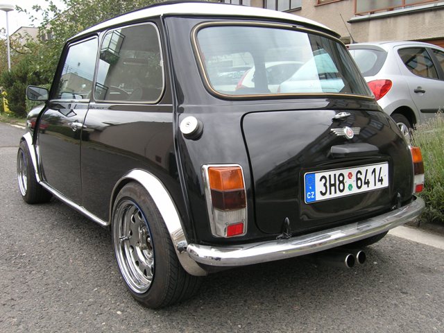

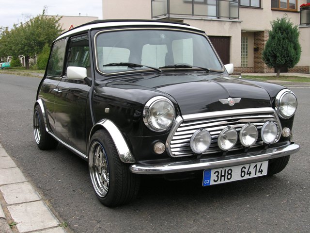

Dnes jsem sundal kola s fiátka a dal je jen tak na MINI,docela mu také sluší :lol: nebo ne ? Určitě mu seženu také nějaké podobné,jen mě zajímalo,jestli tam vlezou bez problémů. Rozměr disku je 7J / 13 a pneu 165/55 R13. Jsou v blatníku jak na míru šité :onfire:
Poznámka: Předek
P1010007.JPG Mattig 1.JPG [ 80.94 KiB | Zobrazeno 7983 krát ]

Zadek při velkém hupu si lehce škrtne.
P1010008.JPG Mattig 2.JPG [ 81.29 KiB | Zobrazeno 7980 krát ]

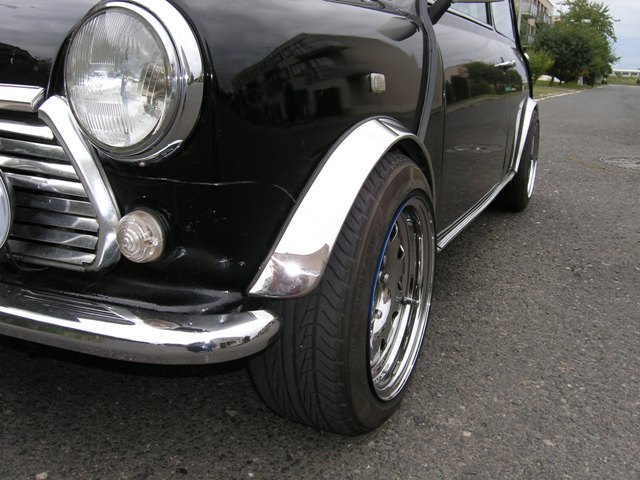

Předek je dobrý i v rejdu
P1010010.JPG Mattig4.JPG [ 76.51 KiB | Zobrazeno 7978 krát ]

Rozteč kol je sice 4x100 ale nemyslím že je to až takovej problém. Jezdím s tím už 4 roky na fiátku a tam je rozteč 4x98 neměl sem nikdy problém. Co vy ?????
P1010009.JPG Mattig 3.JPG [ 76.89 KiB | Zobrazeno 7976 krát ]

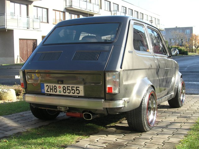

Ano jsou to kola Matig 7j / 13 a dají se sehnad docela dobře jsou i širší,na mém 1 fiátku jsou 8J / 13 ale tam už jsem rozšiřoval blatníky :lol:
P1010008a.JPG [ 81.85 KiB | Zobrazeno 7956 krát ]

Já bych si to nelíznul, někde na foru je popsaná příhoda kdy za plné jízdy kolo najednou letí vzduchem - v černých stránkách?
ahoj,
zrovna uvažuju o kolech a taky maj rozteč 4x100 tak se chci zeptat jestli si to nějak upravoval nebo to tam "vleze"?
a když si psal že se daj sehnat ty kola dobře tak kde je sháníš? :-)

jak píše Rosťa, jestli nechcete dopadnout jako Jozzy a zažít ustřihnutí šteftů za jízdy, tak osazení kol s roztečí 4x100 na MINI raději vzdejte... je to hazard...

já si myslim že jde hlavně o to, aby tam byli ty středící kroužky, protože pak se to podle mě nemůže ustřihnout proto tam to osazení je na tom náboji... no nic ty kola my zase utekly , chromový mangels 13 nejdřív byli za 3000 na annonnci a pak uplně ty samý sem našel druhej den na sbazaru za 4999 a taky sem je nestihl... to bych se pos... :-(
