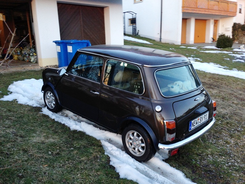

Tak zde take pridam svuj kousek ktery jsem si 9.3.2013 dovezl z nemecka.
Jedna se o rocnik 1991 s litrikem pod kapotou.
Je pojizdny, ale ma sve nedostatky v podobe nefungujicich steracu, ostrikovacu a klaksonu.
Take palubovka je jak cednik a nemluve o tom, ze nektere otvory mi jsou velkou zahadou (tak kdyby nekdo vedel co do ktereho otvoru prijde a ma v tomhle modelu a roku byt, tak budu velice rad za radu).
Asi jak u kazdeho, tak me ceka dost prace nez bude ve stavu kdy se s nim bude dat relativne normalne jezdit. Celkova renovace prijde na program snad za par let.

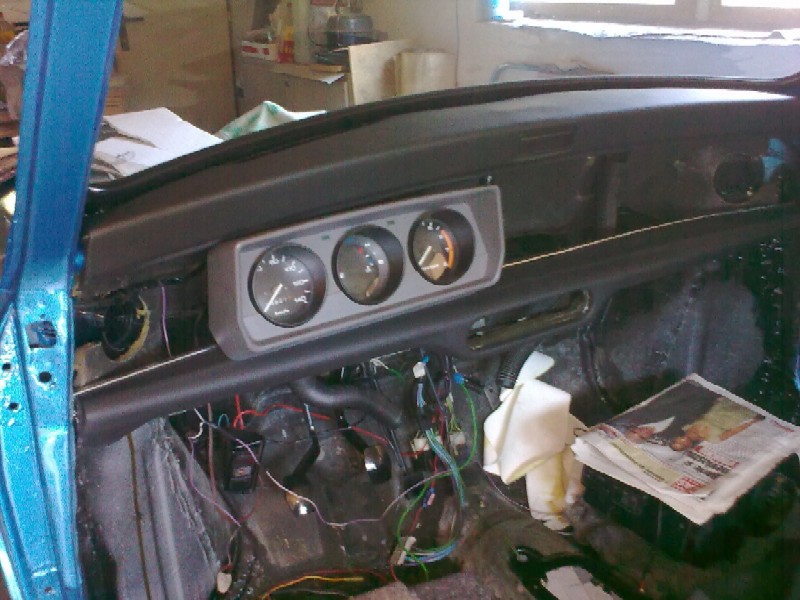

Tak Minik prošel dalším krokem upravy.
- konečně má STK a je přihlšenz konečně na mě :banana:
- dostal novou palubku bez zbytečných děr, červene bezpečnostní pásy
- přední sedadla z porsche 911 (ideální řešení pro vysoke lidi)
- musel jsem mu odstranit topeni. Byl to neustálý zdroj mokrých koberců. Nehledě na to, že sejně topení nefungovalo.
Kdyby měl někdo topení na prodej, budu jen rád!
- také má lehce vyvařenou podlahu, ale nic extra
- ještě chybí polepit něčím strop, abych nekoukal přímo na plech :D
- také dveře mají jen bílý sololit místo té nevzhledné koženky co tam byla
Nyní mě čeká ta horší část :( a to najít někoho, kdo mi opraví spojku a celkově prohlédne motor a nápravy...

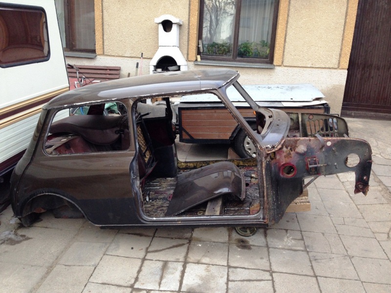

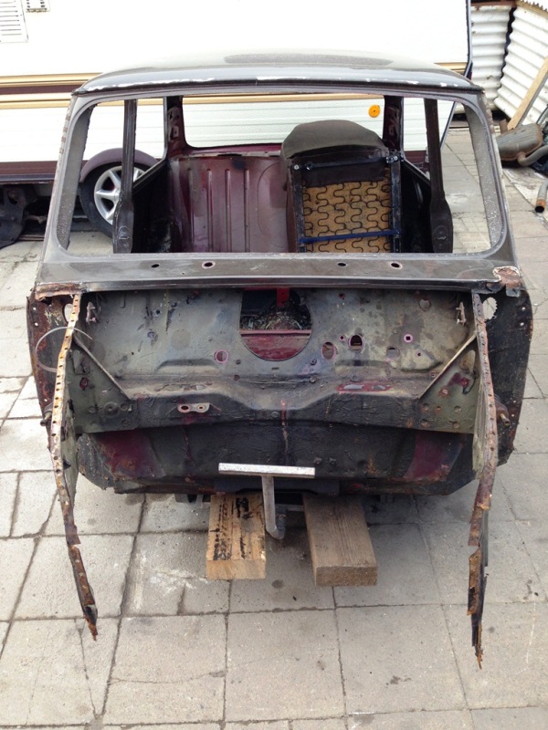

Plany se mění a tak šel minik pod kudlu mnohem dřív než jsem měl v plánu.

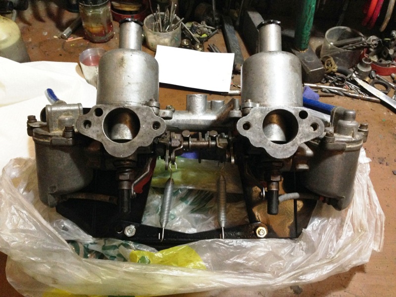

Také na vánoce dostal nový motor 1,3 a k tomu jeste dvojčátka.
V téhle době je kompletně odstrojeno a jde se pískovat, varit, lakovat, ...

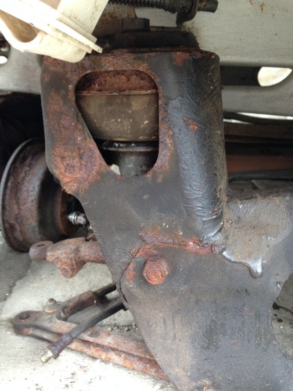

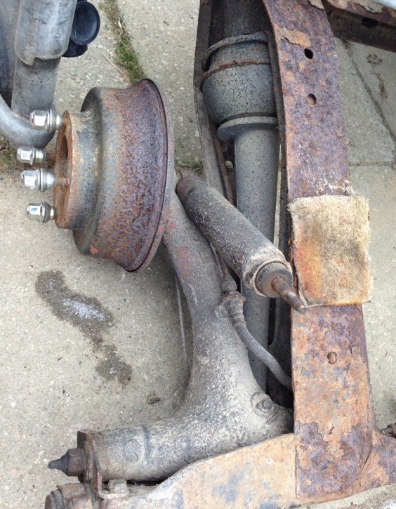

Ohledně náprav se mi ty gumové tlumiče zdají nějaké zmačkané, ale nevím, zda jsou nebo ne. Nemám to s čím porovnat. Kdyby to někdo poznal z fotek, tak dejte vědět, budu rád za každou radu.
