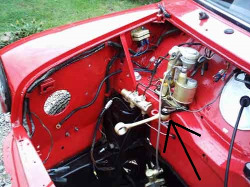

Díval sem se dobře, že ta střecha je laminátová?¨
A tan silentblok za motorem na příčce má mít uchycení zeshora i ze spoda. chybý ti tam kus plechu.

díky za info :D
vím to a plech již mám připraven na namontování. To je daň za to, když koupiš auto v krabicích. Střecha je normální, ale nastříkaná na bílo.
