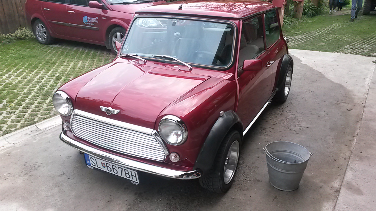

minika som kupil v auguste 2014
je to rocnik 98 a ma najazdenych nieco pred 90tis km
rad by som sa podelil so svojimi skusenostami a zaroven pomoct pri rieseni problemov :D
predosli majitel (alebo majitelia) tam stihol dat KN filter a odstranit cast vyfuku - myslim ze katalizator
auto mi prijde trochu hlucne tak by som rad vedel ci je to tym zapricinene, pripadne ho ma vyznam znova nainstalovat
trochu cukavy pri prudsom pridani a ubrati - mozno silentbloky ulozenia motora
otackomer stupa pomaly a max do 2tis. otacok - zapojeny je, neviem ci je nefunkcny budik alebo cidlo
na palubke su pridavne budiky tlaku a teploty tak hadam oleja - nemaju ziaden privod takze budem patrat ci su na motore aspon snimace...
hrdza pod zadnym naraznikom
stihol som mu vymenit olej pricom som si vsimol ze to tecie okolo snimaca hornej uvrate alebo niecoho takeho
pri premazavani capov som zistil ze vsetkych 6 co som nasiel uz malo ko manzety takze pojdu nove
nadrz by mala byt 35l no uz pri 20l to ukazuje prazdnu - existuje nejake efektivnejsie meranie stavu nadrze?
cez zimu planujem dat disky opieskovat a do bielej farby, casom pridavne svetla a biele pruhy B-)
postupne budem pridavat co som vsetko stihol a co aktualne riesim
za vsetky rady a nazory vopred vdaka ;)
