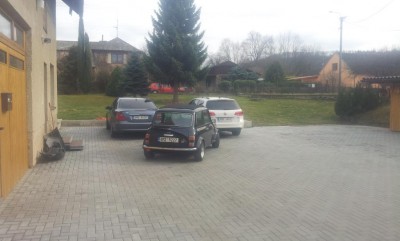

ahoj, mám mini jen 2 měsíce, tak se poznáváme a postupně budeme dolaďovat k obrazu svemu.
autíčko je ROVER MINI SPI rok 1994. a nyní bude jezdit v Šumperku
koupil jsem ho ve velice pěkném stavu, ale bylo potřeba pár oprav. tady je pár fotek jak jsem to dovezl.

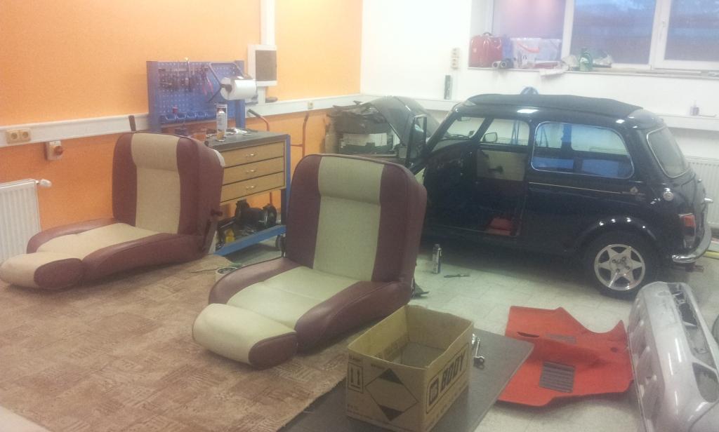

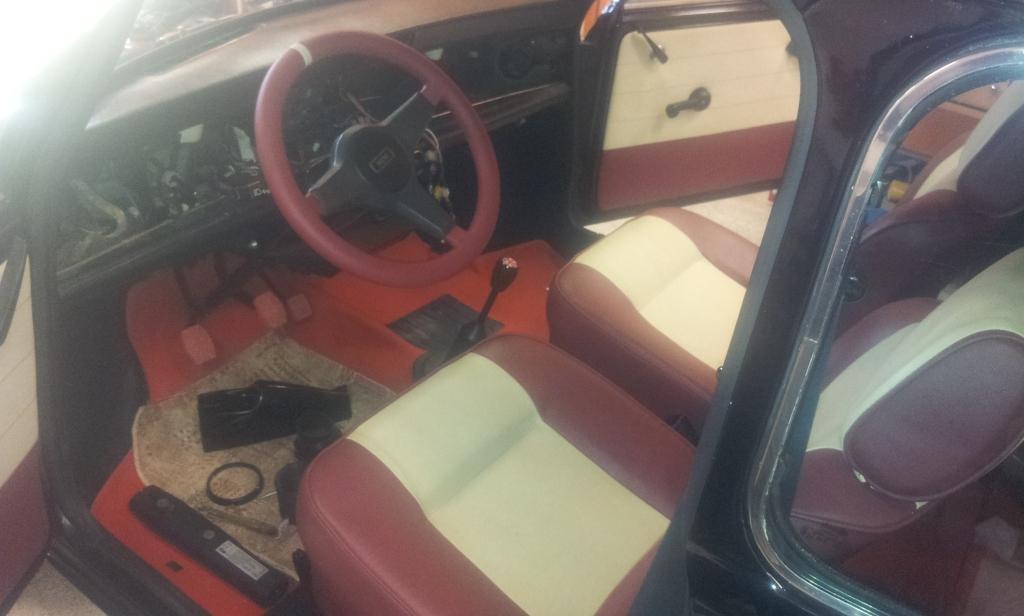

auto je z venku v podstatě podle mých představ, tak jsem se zaměřil spíš na motorový prostor, interier a kufr.
klasika rozpadlé kolínka podtlaku, výměna svíček, kabelů, nalakování cívky, oprava chladiče.

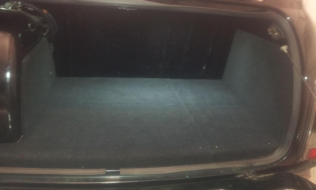

v kufru udělaná podlaha s uložným prostorem.
oprava pantů na sedačkách, oprava volantu, a drobností..

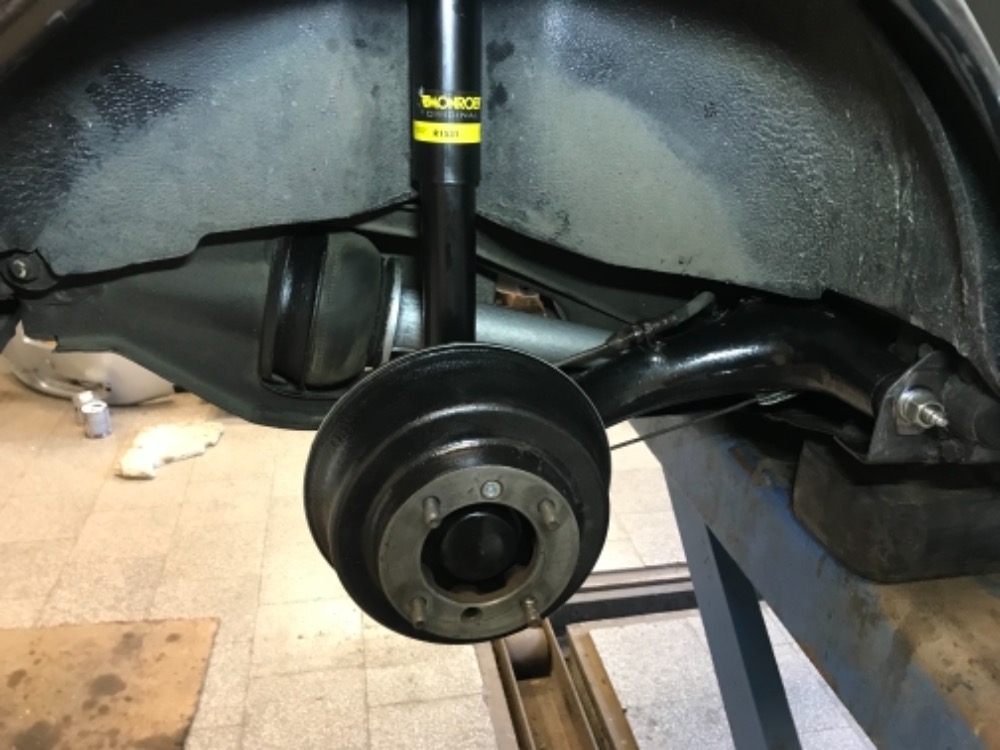

na podvozku výměna manžet na poloosách a řízení, nástřik spodku.
postupně budu přidávat fotky.

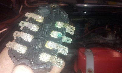

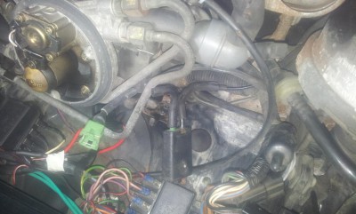

kluci dotaz, po dnešním výletování jsem zjistil že mi nesvítí couvačka, nesvítí brzdové. blinkry fungují
koukal jsem na pojistky a jedna byla prasklá. vyměnil jsem ji a od té doby nejde zhasnout motor
a nejde vypnout motor klíčkem - motor běží i když mám klíček v ruce. rádio se vypne ale motor běží.
kde mám hledat problém? může být někde skrat napojený na spínačku?? díky za rady

takže po 2 týdnech práce s elektrikářem auto opět pojízdné.
vyměněné pojistkové boxy na nožovky, natahaná částečně nová elektrika, přidány relé na světla a ostatní spínače, oprava interieru.
výměna spínače na zpátečku, brzdový světla, přidáno repro místo výdechu v přístrojovce.
strašně drnčelo rádio a popelník, takže proběhla výměna a místo popelníku jsem udělal hodiny.
výměna oleje, vyčištění KN
takže auto už funguje jak má

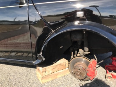

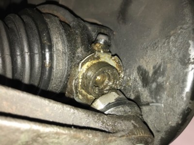

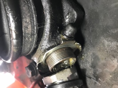

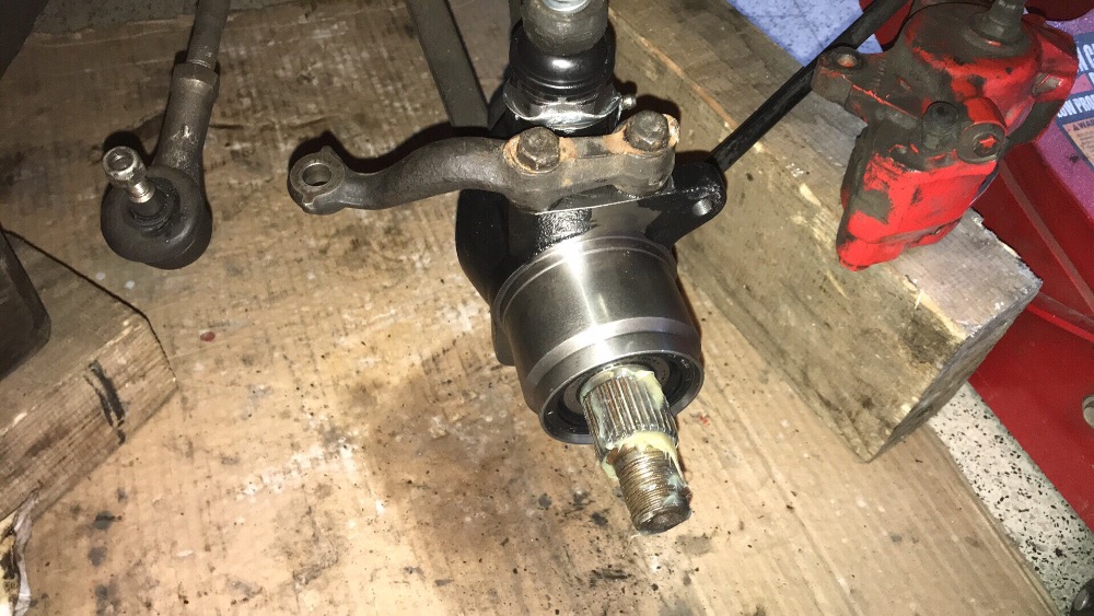

mám dotaz, dokáže mi někdo napovědět co se mohlo stát? za jízdy bez jakéhokoliv varování mi upadlo kolo. spodní svislák normálně vypadl ze závitu!
před moníncem proběhla kontrola všeho a čepy byly vizualně v pořádku, povolené nebyly a ty zajišťovací podložky měly to sklepané zajštění.. i když už byl čep venku ta zajišťovací podložka byla pořad ohnutá..
musel jsem ji trožku narovnat až když jsem dával čep zpět abych aspoň najel na odtah.
závit na těhlici je uplně oholenej. určitě jsem postrácel i ty podložky a nějaký pérko..
co s tím těď?

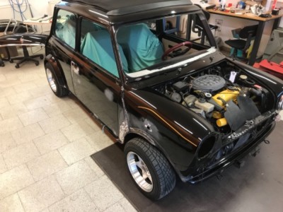

tak nová těhlice na autě a finišujeme před lakováním

Tak ať drží!Hlavně,že se nestalo nic horšího.

Nj, ale nepotesi to. Diky Adamovi z Minilandu mame tehlici i Timken lozisko. Behem pristich 14 dni se bude lakovat a budem skladat na narozemini. Mame to za barakem, tak by me mrzelo tam neprijet.
Snad mi tam nekdo pomuze nasadit klinek do oken, protoze jsem to zkousel na zadnim okne a jaksi prohravam.

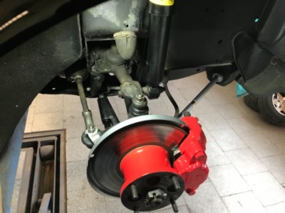

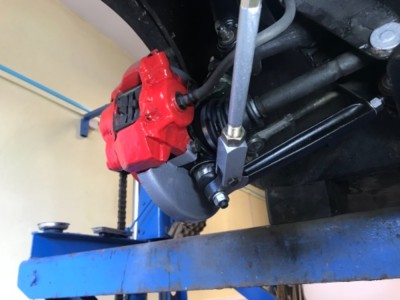

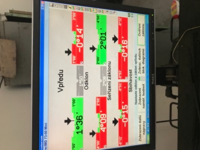

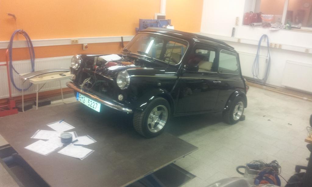

mám problém na geometrii, naměřily se tyto hodnoty, ale nevím kde je problém, jestli se neohnulo nějaké rameno, nebo dokonce rám. auto táhne doprava. prý dokud neopravým ten záklon, tak to pořád potáhne špatně..
nevím jestli se mohlo ohnout nějaké spodní rameno, přecejen vyskočil svislák dole a ramena zůstaly pospolu.
máte nápad?

Honzo,s tím čepem to bylo tak,že se jentrochu povolila ta korunka,stačí nepatrná vůle a v tom závitu se to prostě vyžvejká.Já si toho teď všimnul na svým a to jsem to všechno poctivě dotahoval,mam tak 0.2 mm vůli.No a ty hodnoty budou vycházet z toho,jak si to štrejchlo o zem,.možná se ohlo uložení podélnýho ramene směrem dozadu a to ti rozhodí záklon,částečně odklon... :idea:

No na zem si to nelehlo, jen se vyvratilo kolo, jel jsem opravdu krokem. Kazdopadne jsem zjistil ze to gumove ulozeni je na ramenach v pytly, tak mam pro jistotu sehnane ty serizovaci ramena a pokusim se to dat do nejakeho rozumneho stavu. Mam spatne i tu hridel co je na zadnich ramenech, takze v zimni prestavce mam o zabavu postarano.

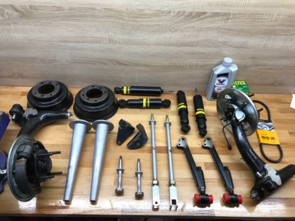

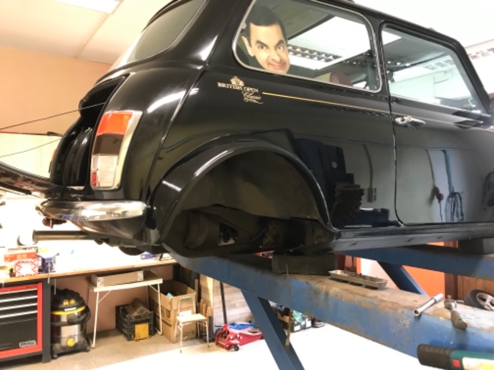

takže proběhla výměna pár věcí. doufám že to bude chvilku sloužit.

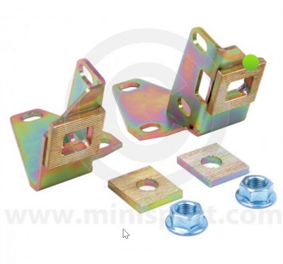

kluci nemáte někdo doma ten štelovací držák na zadní nápravu? konktétně tento?
https://www.minisport.com/mslms0510-ful ... -pair.html
