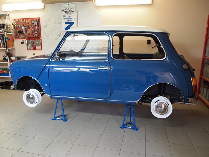

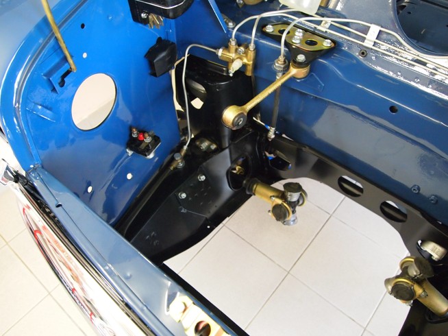

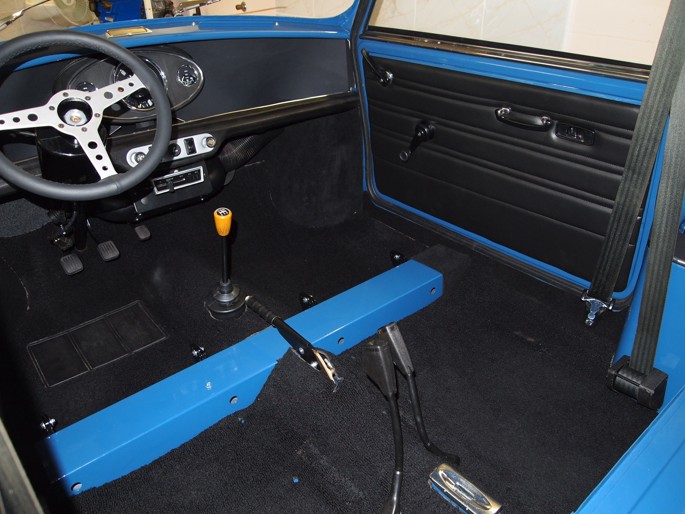

Klempířina zdárně u konce , trošku se to protáhlo ale bojujeme na více frontách najednou ( za 1/2 roku kompletní renovace 5ks motocyklů 50.léta a započata renovace fiatu 600 rv.1962 ) . Na karoserii byly vyměněny blatníky čílko , podlaha v kufru , přední podlahy , prahy spodní i vrchní díl , nové též spodky dveří , porovnaná střecha , nové podběhy a celkové vyvaření všech děr a dírek :) .....
P4235098zzzz (77).JPG (91.17 KiB) Zobrazeno 34034 krát
P4235098zzzz (74).JPG (88.89 KiB) Zobrazeno 34034 krát
P4235098zzzz (70).JPG (89.6 KiB) Zobrazeno 34034 krát
P4235098zzzz (68).JPG (89.55 KiB) Zobrazeno 34034 krát
P4235098zzzz (62).JPG (89.58 KiB) Zobrazeno 34034 krát
P4235098zzzz (60).JPG (88.76 KiB) Zobrazeno 34034 krát
P4235098zzzz (57).JPG (89.66 KiB) Zobrazeno 34034 krát
P4235098zzzz (56).JPG (87.4 KiB) Zobrazeno 34034 krát

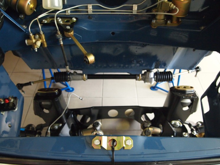

Re: Michal 89 - MK III.
02. zář 2013 20:12
zsc1 (16).JPG (90.98 KiB) Zobrazeno 34033 krát

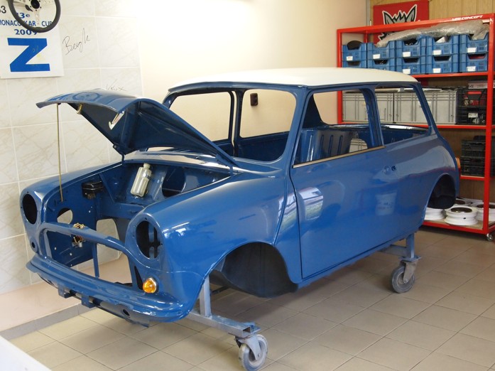

24. lis 2013 15:34

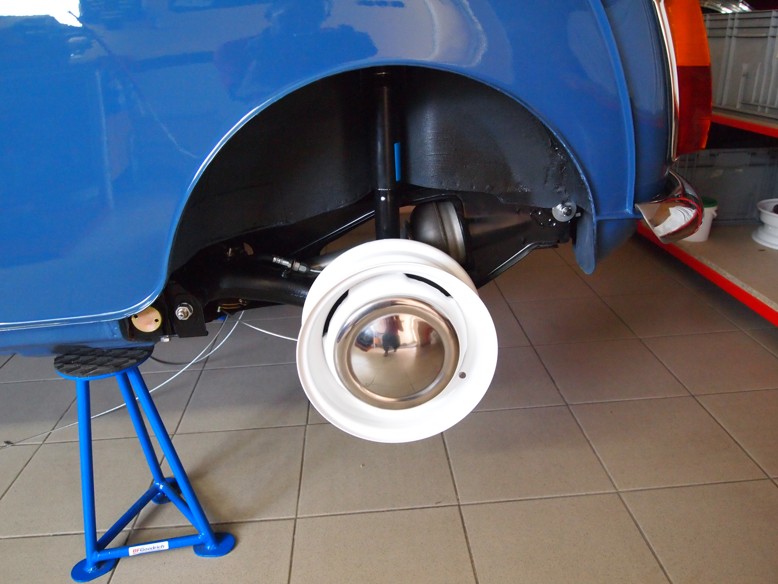

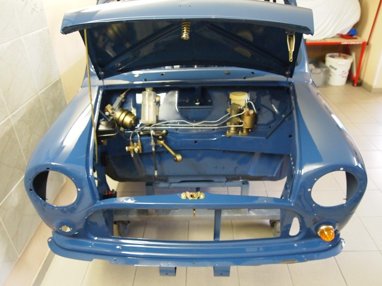

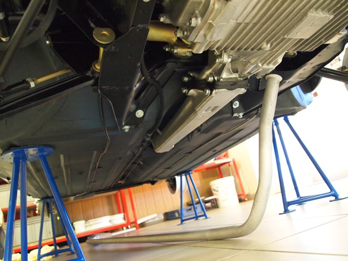

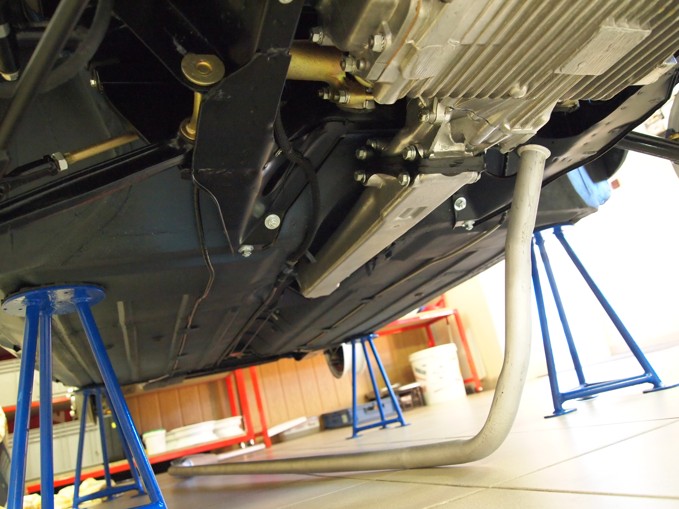

Do konce roku se snad podaří auto nalakovat jelikož lakýrník je časově zaneprázdněn , prozatím důkladné ošetření podvozku ...
PB256781 – kopie.JPG (89.06 KiB) Zobrazeno 33466 krát

29. kvě 2014 23:13

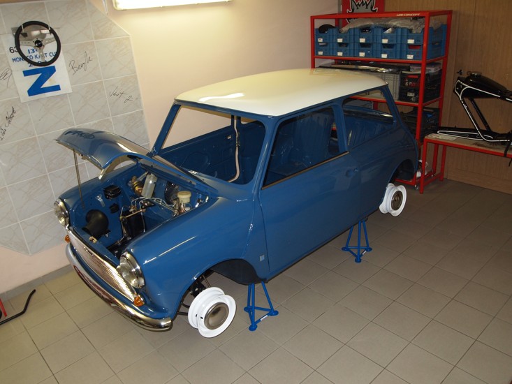

Pracovní vytížení nám bohužel nedovolovalo věnovat se autu dle původního plánu ( stavba Fiatu 600 , Lada VFTS , a několik ks motocyklů a další drobné práce ) , ale myslím si že čekaní se vyplatilo a EVO II. bude stejně povedená ne-li lepší jako naše předchozí prvotina :D :) . V pondělí ve 23:00 dovezeno z lakovny .

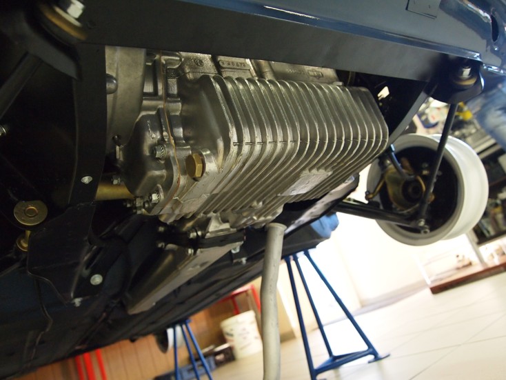

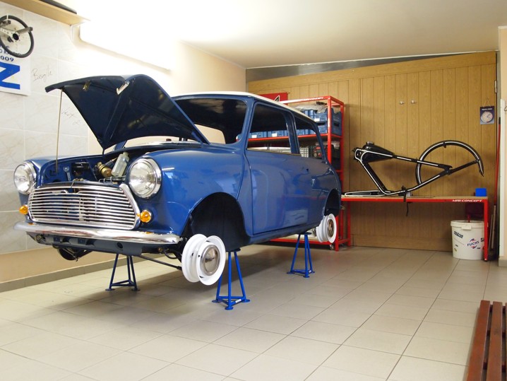

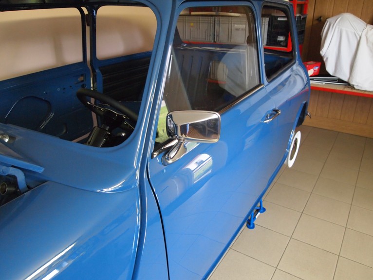

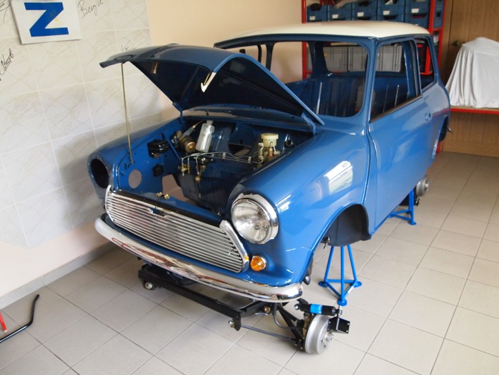

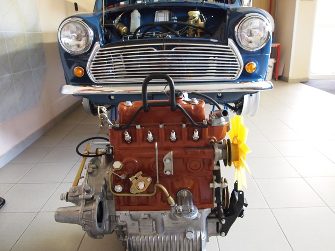

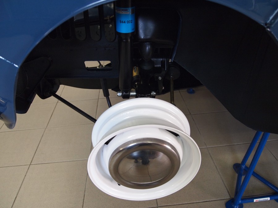

Průběh prací během tohoto víkendu .......

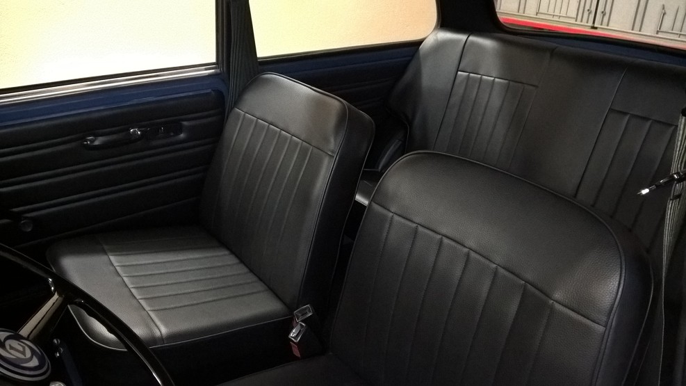

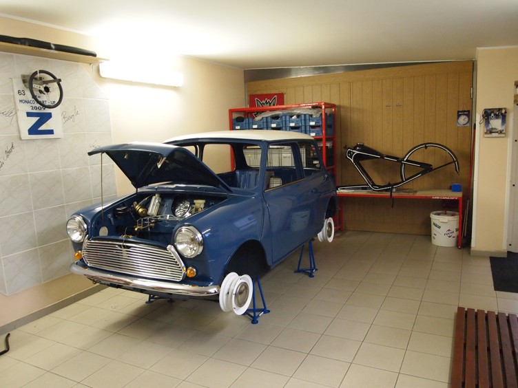

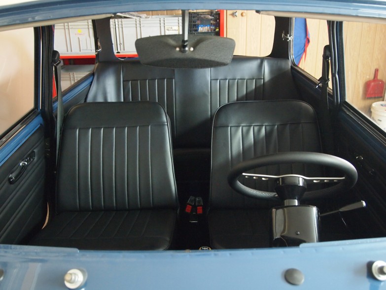

14. črc 2014 22:41

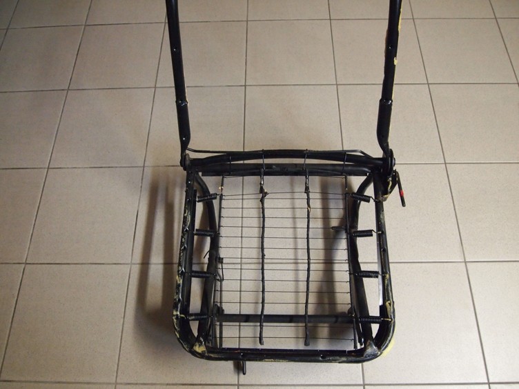

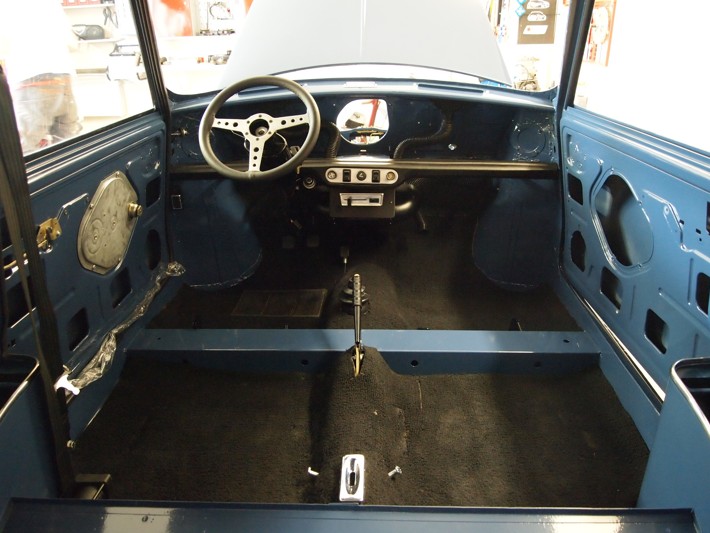

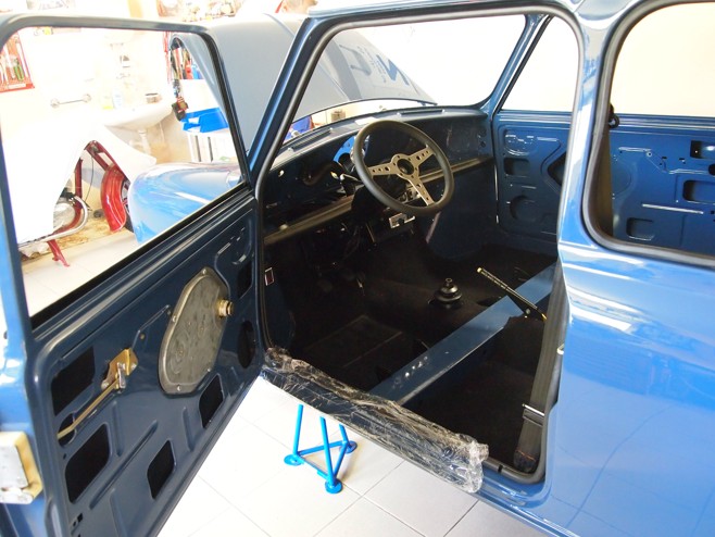

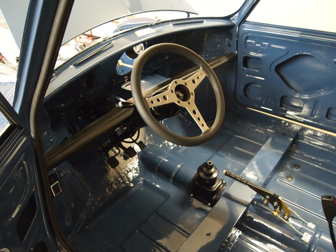

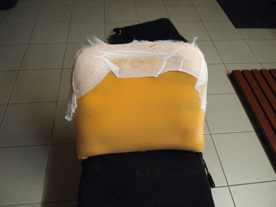

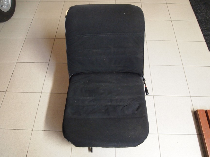

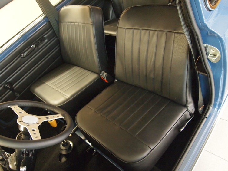

Pomalu pokračujeme , z interiéru zbývají již jen sedačky na kterých se momentálně pracuje ....

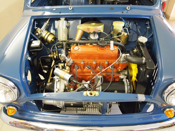

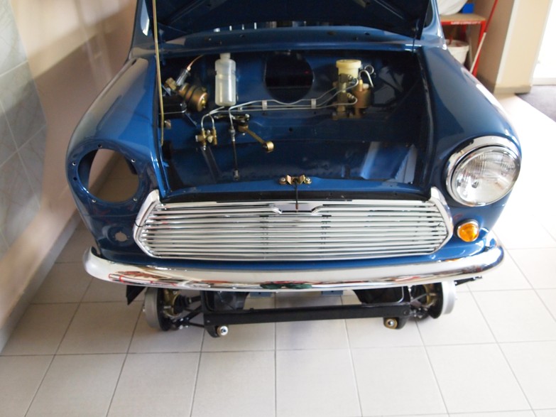

03. kvě 2015 00:59

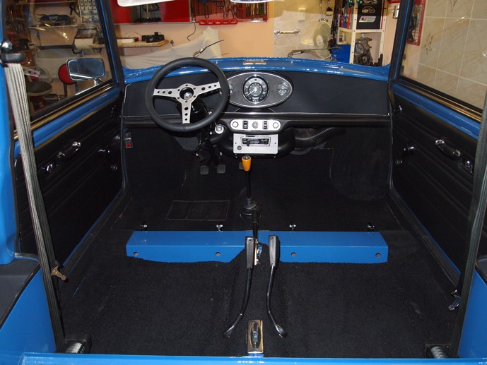

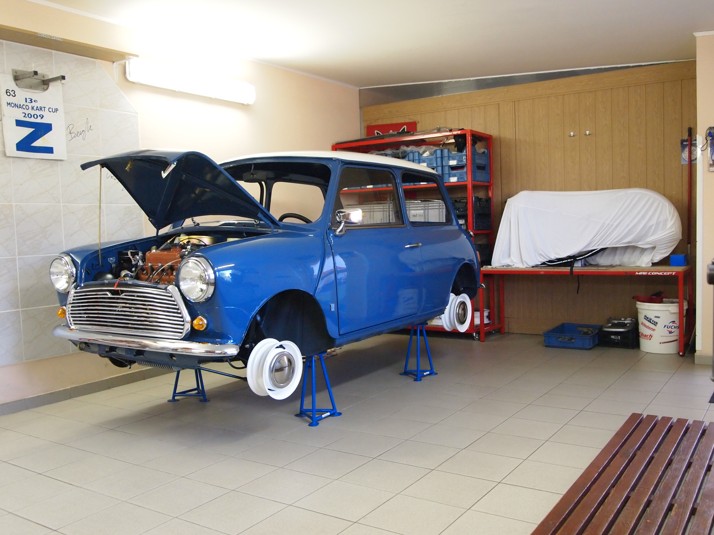

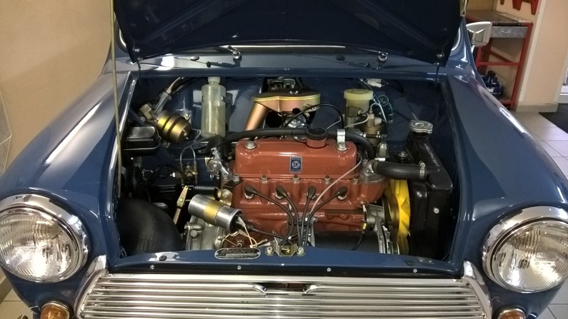

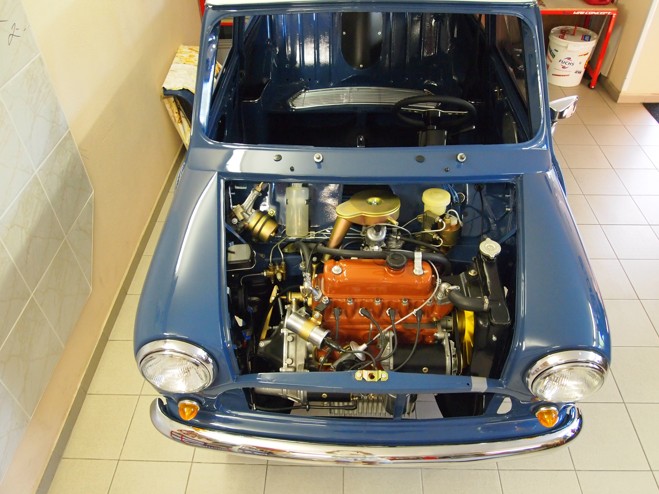

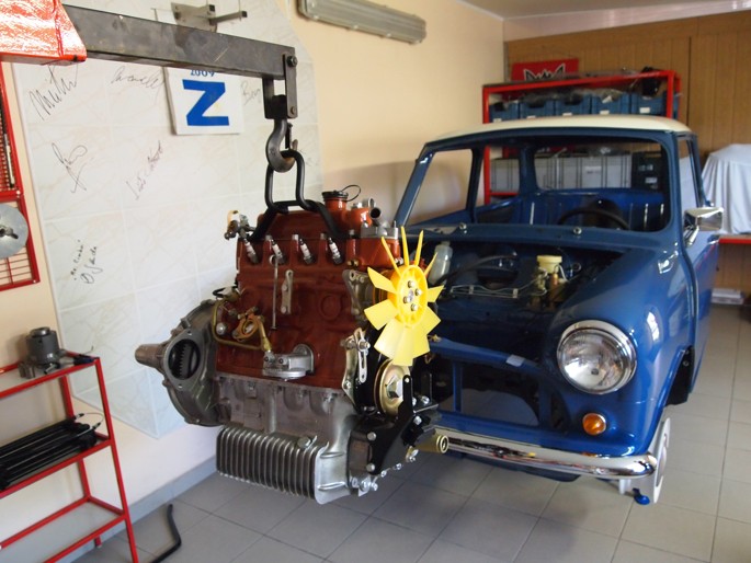

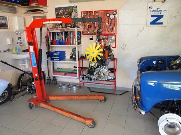

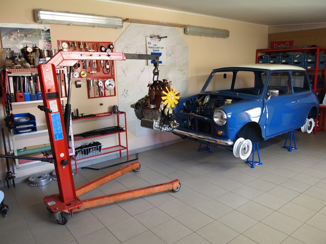

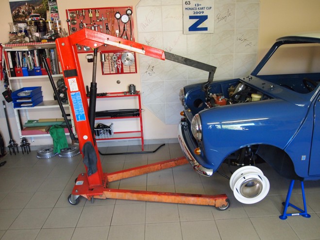

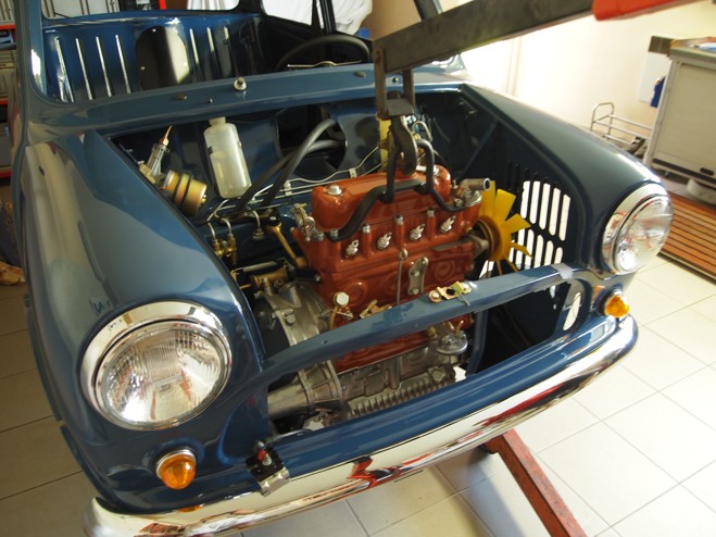

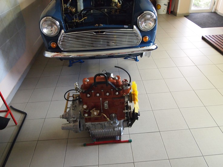

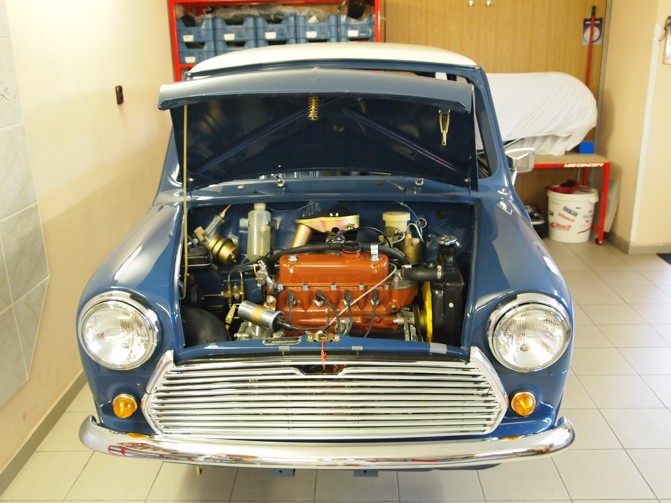

Po delší odmlce kdy jsme na autě pracovali ale neaktualizoval jsme vlákno přidávám pár fotografii . Auto má již všechny náplně a proběhla i první bezproblémová zkouška motoru a převodovky na kozách :) , zbývá tak již jen natáhnut strop na kterém se pracuje , vůz zasklít a obout pneu . Do konce měsíce se snad povede vyjet :D

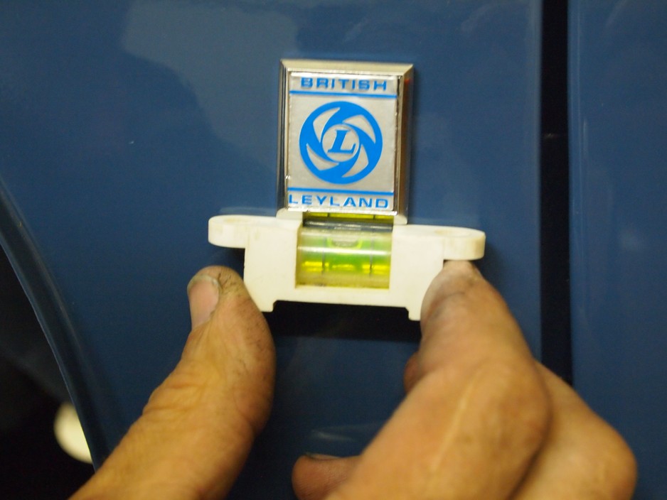

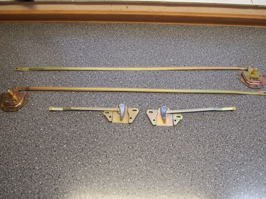

chromovaná lišta po montáži

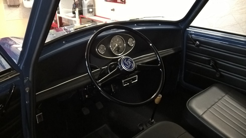

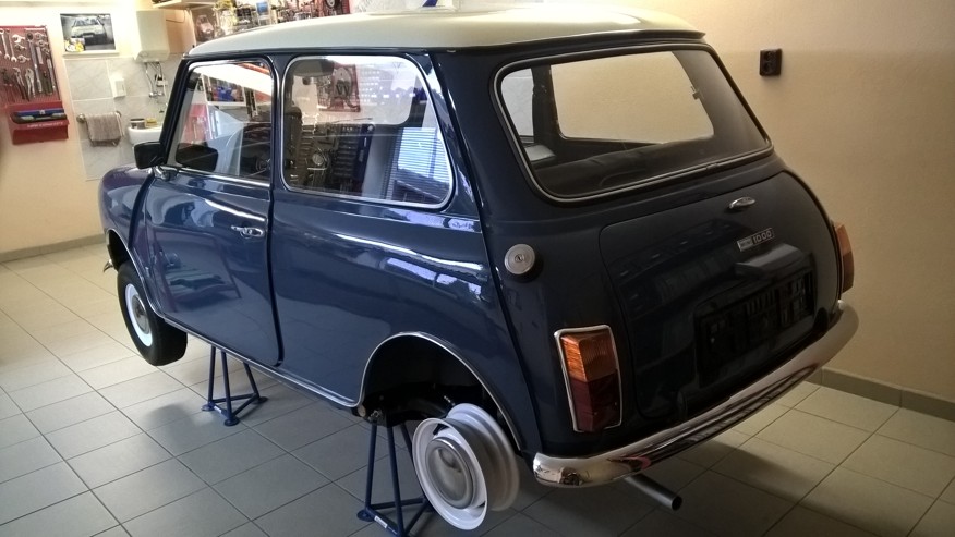

13. říj 2015 22:36

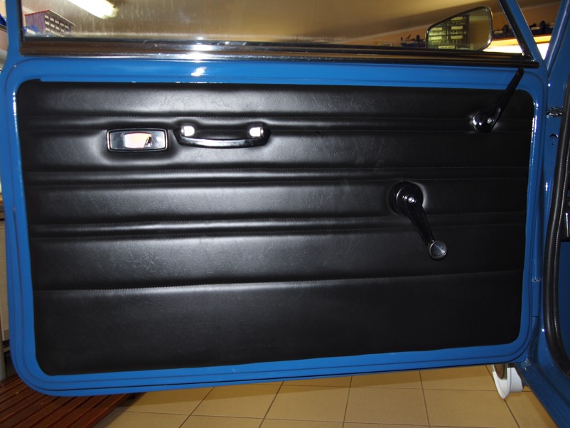

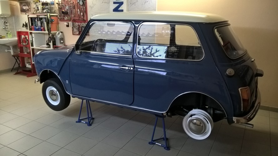

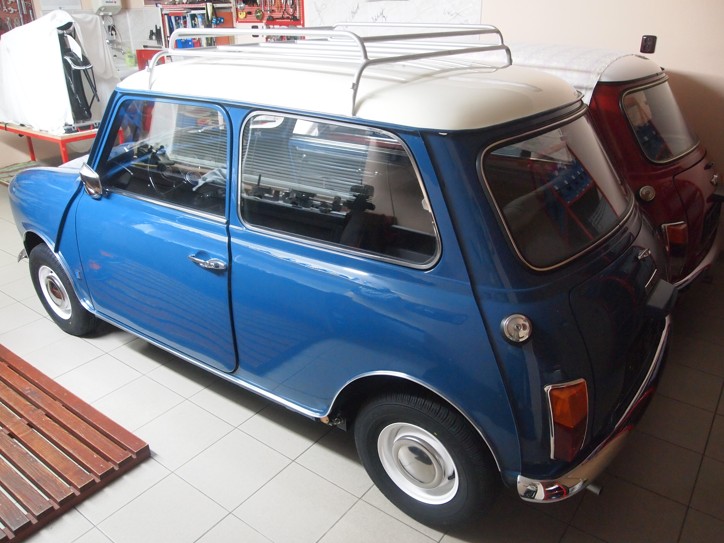

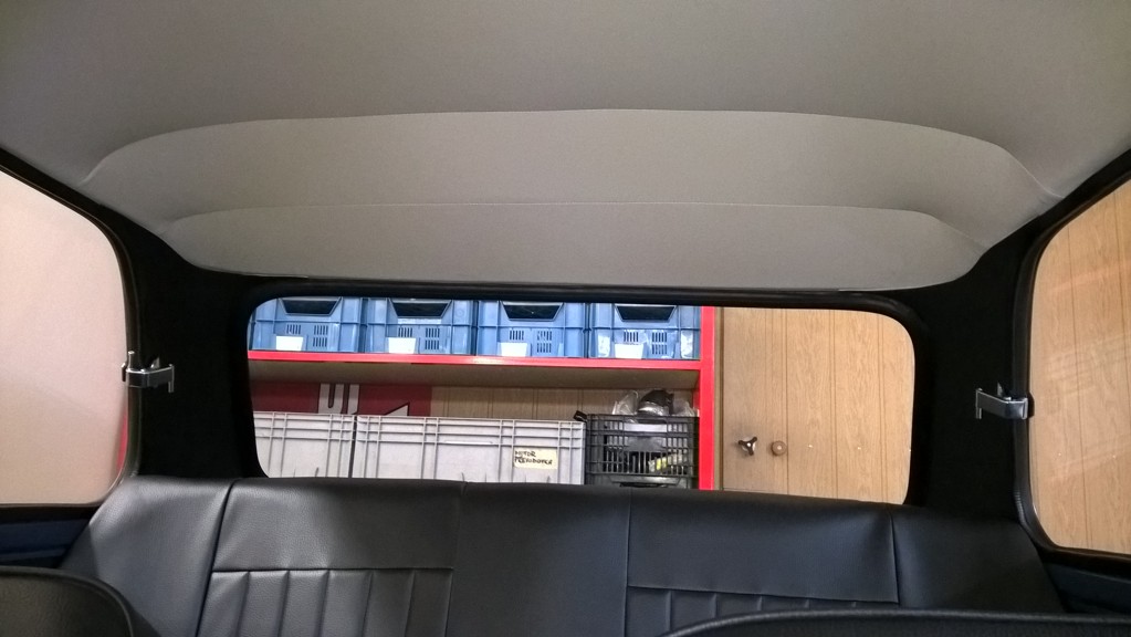

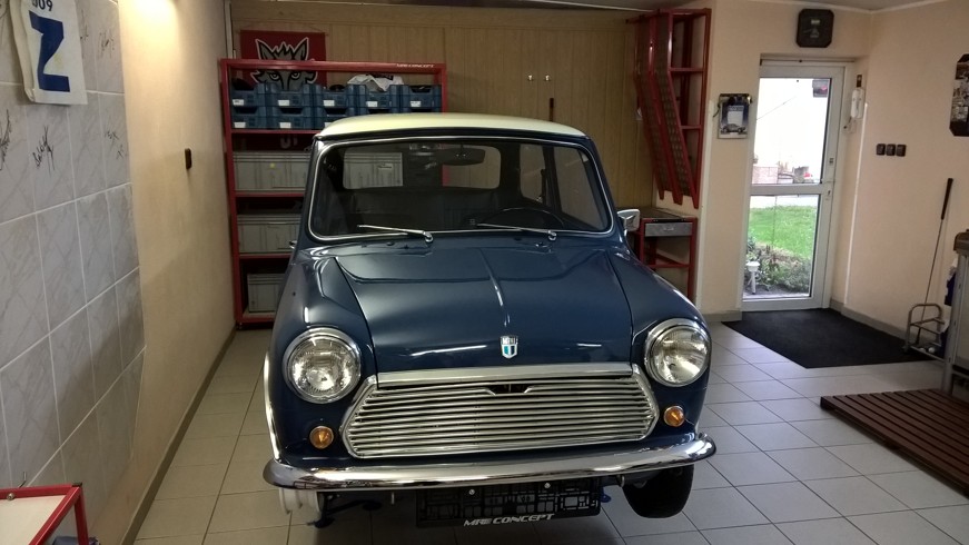

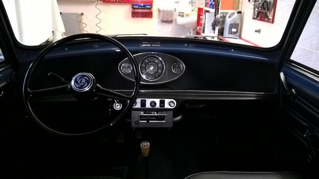

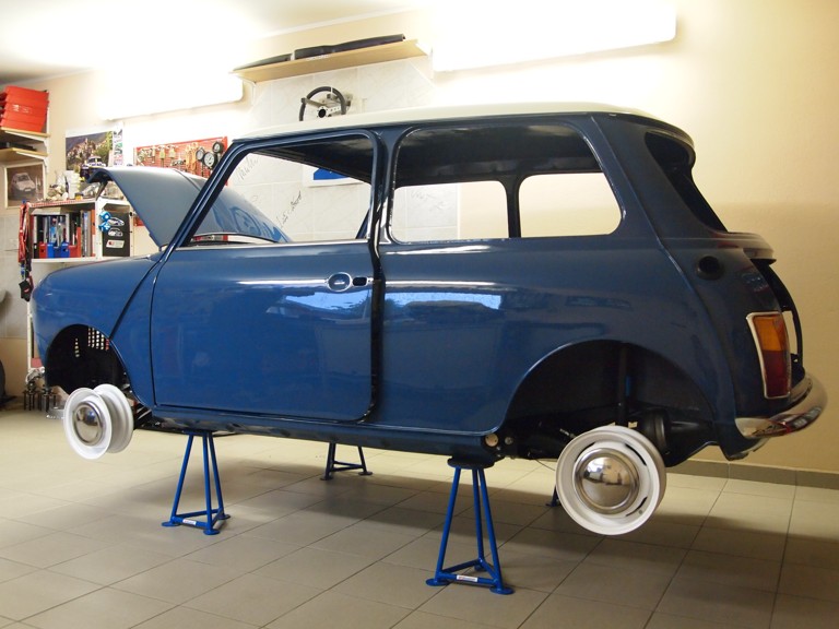

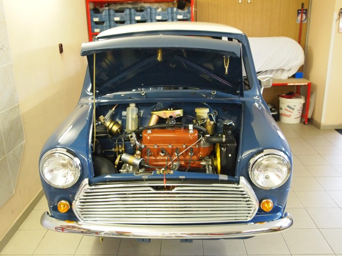

Po delší odmlce opět drobná aktualizace . Vše se opětovně protáhlo a nic nešlo z důvodu velkého pracovního vytížení podle plánu . Podařilo se natáhnout strop auto kompletně zasklít a dodělat veškeré drobné detaily . Chtěl jsme ho projet ještě letos ale chladné počasí je již touto dobou proti :) , zkouška převodovky i motoru proběhla a nic nenasvědčuje tomu že by bylo něco špatně . Zcela poslední věc je již tak auto obout a na jaře ho zajet , ale to jsou už jen ty příjemné starosti :biggrin:

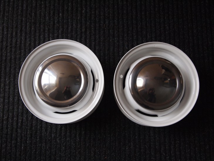

K Vánocům dostal miník nové pneumatiky , tímto děkuji Tomášovi za dovoz :)

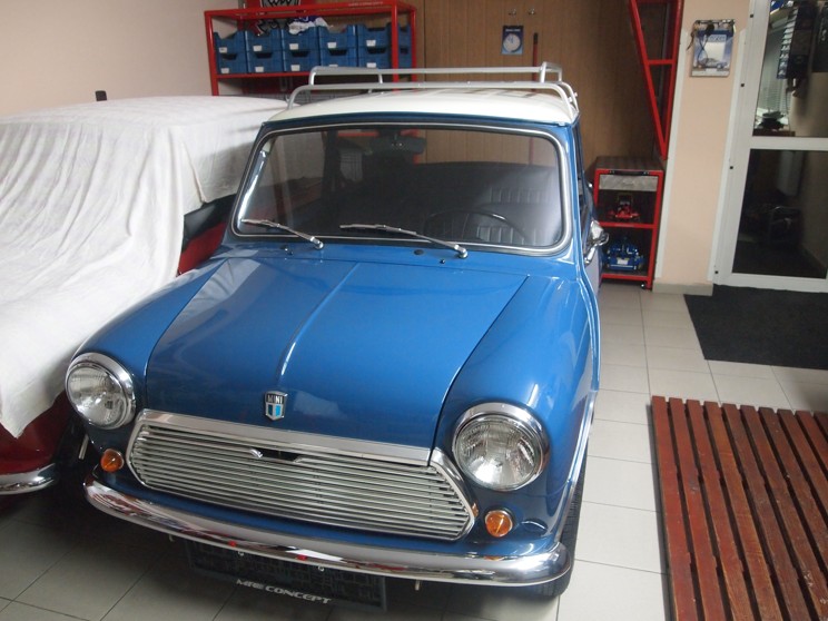

01. úno 2016 21:26

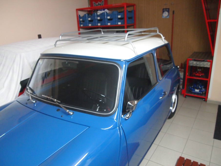

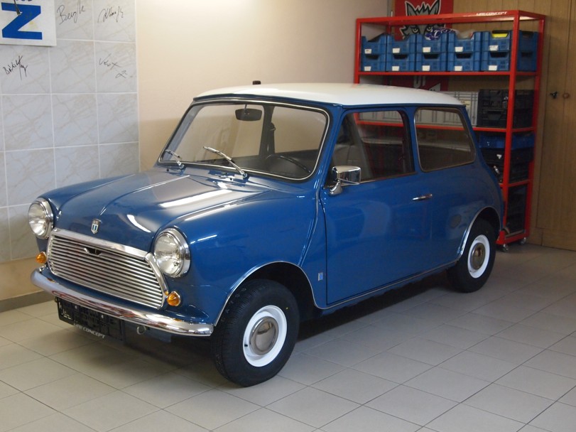

Vše máme již hotovo ale už delší dobu jsem přemýšlel o zahrádce na střechu , už je na autě :)
PS : kdyby měl někdo zájem mám materiál ještě na jednu a není pro nás problém ji vyrobit .....

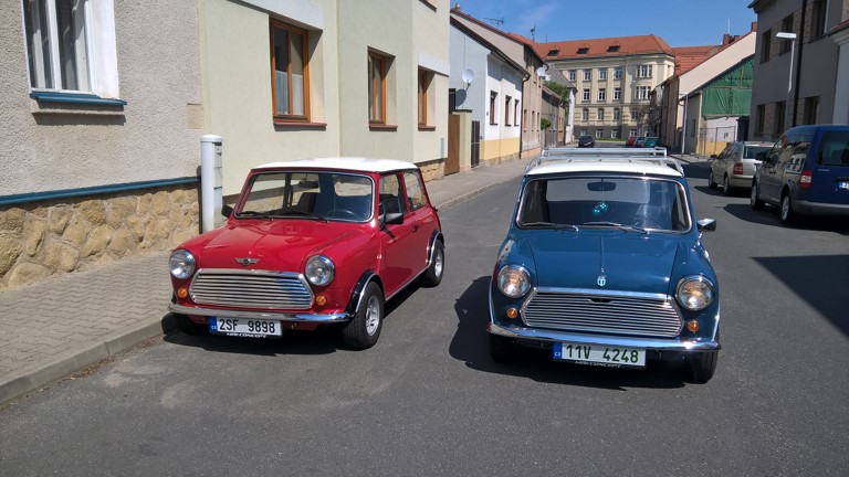

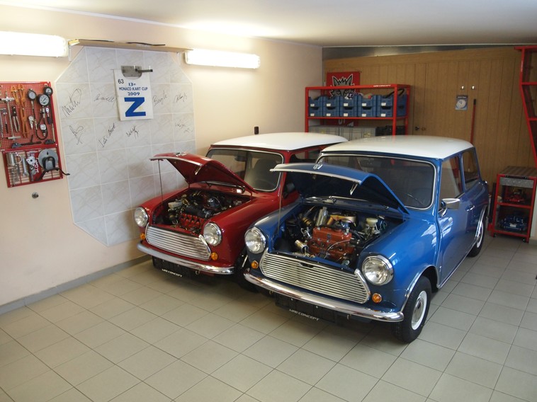

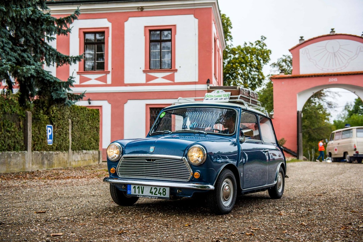

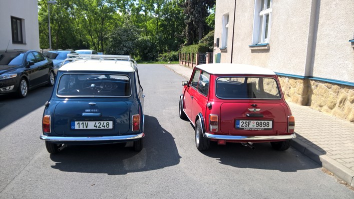

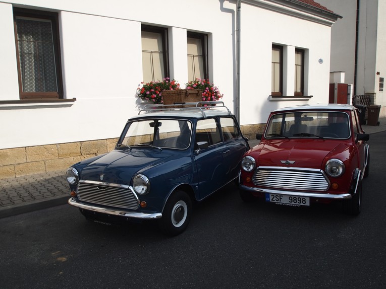

Příští týden se koná u nás ve městě každoroční veteránská Svatováclavská jízda , bylo tudíž nutné oba vozy provětrat :)

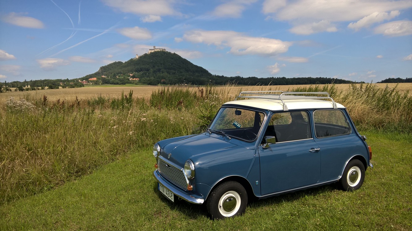

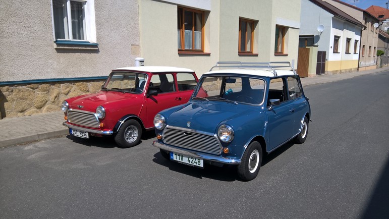

21. kvě 2017 23:13

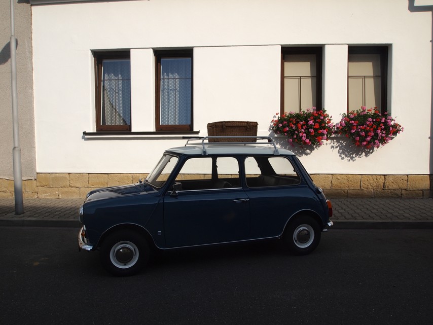

Dnes bylo hezky a konečně jsme se dostali k najíždění prvních ostrých kilometrů na modrém autě :) které přes zimu dostalo veteránské SPZ a konečně může legálně na silnice .....

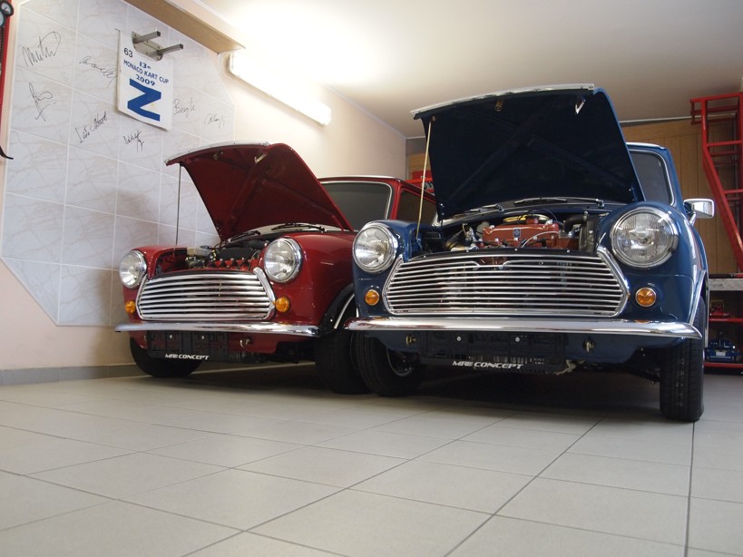

Jako každoročně se na obou autech vyměnili veškeré provozní kapaliny a teď už jen doufat že bude přát letní počasí :wink:
