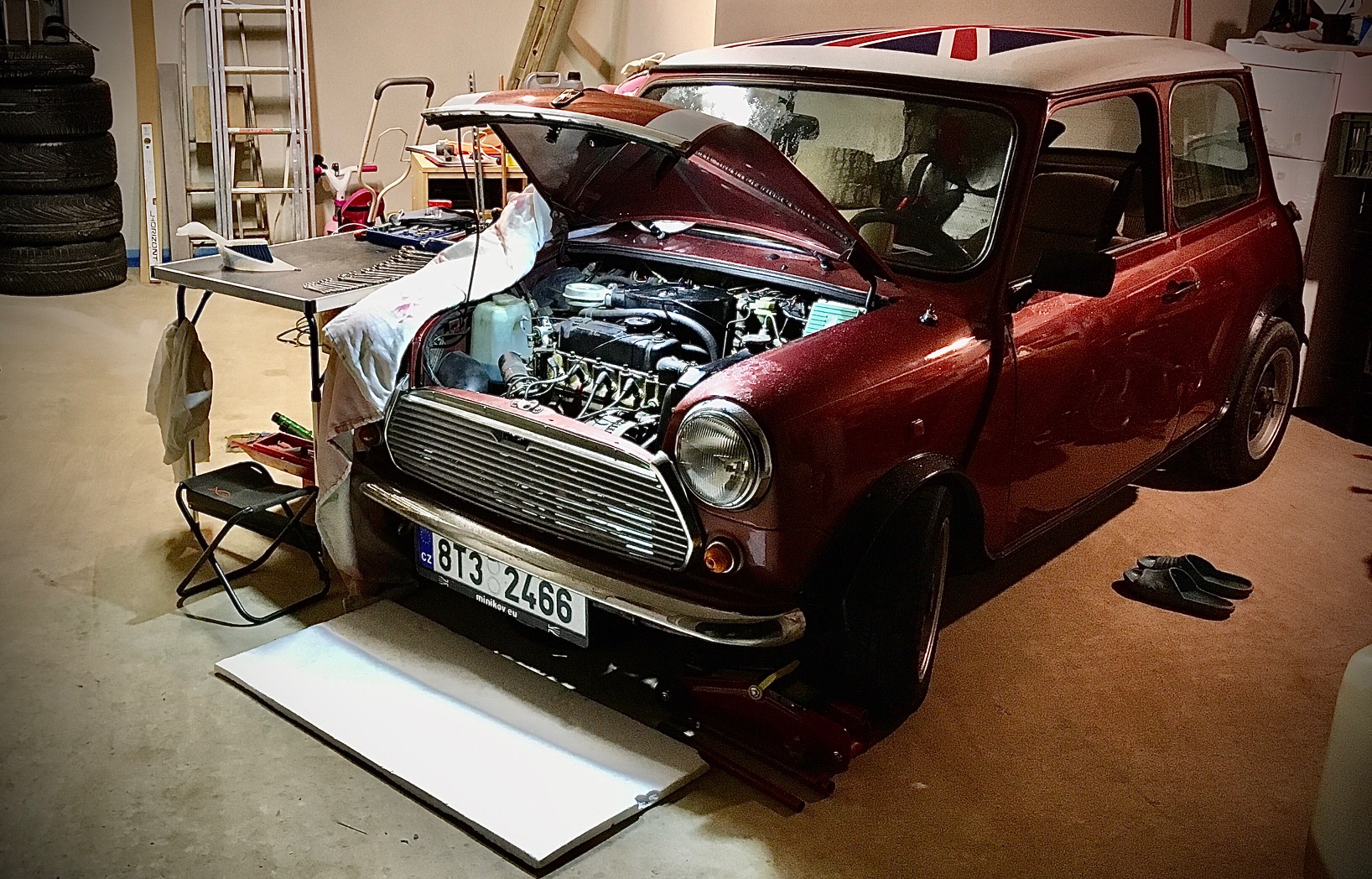

Děkuji ČeFo i Looki, jo člověk se učí celý život :) Je mi jen líto těch peněz že bych to za ty peníze dal lépe do kupy a nyní to nepůjde ale zase si toho budu více vážit.
Z MINI se stává velká závoslost, není den kdy bych se na něj aspoň do garáže nešel podívat.
Momentálně vypuštěný olej a čištění rozdělovače. ( kontakty ve víku rozdělovače jsou pěkně zoxidované a osekané )

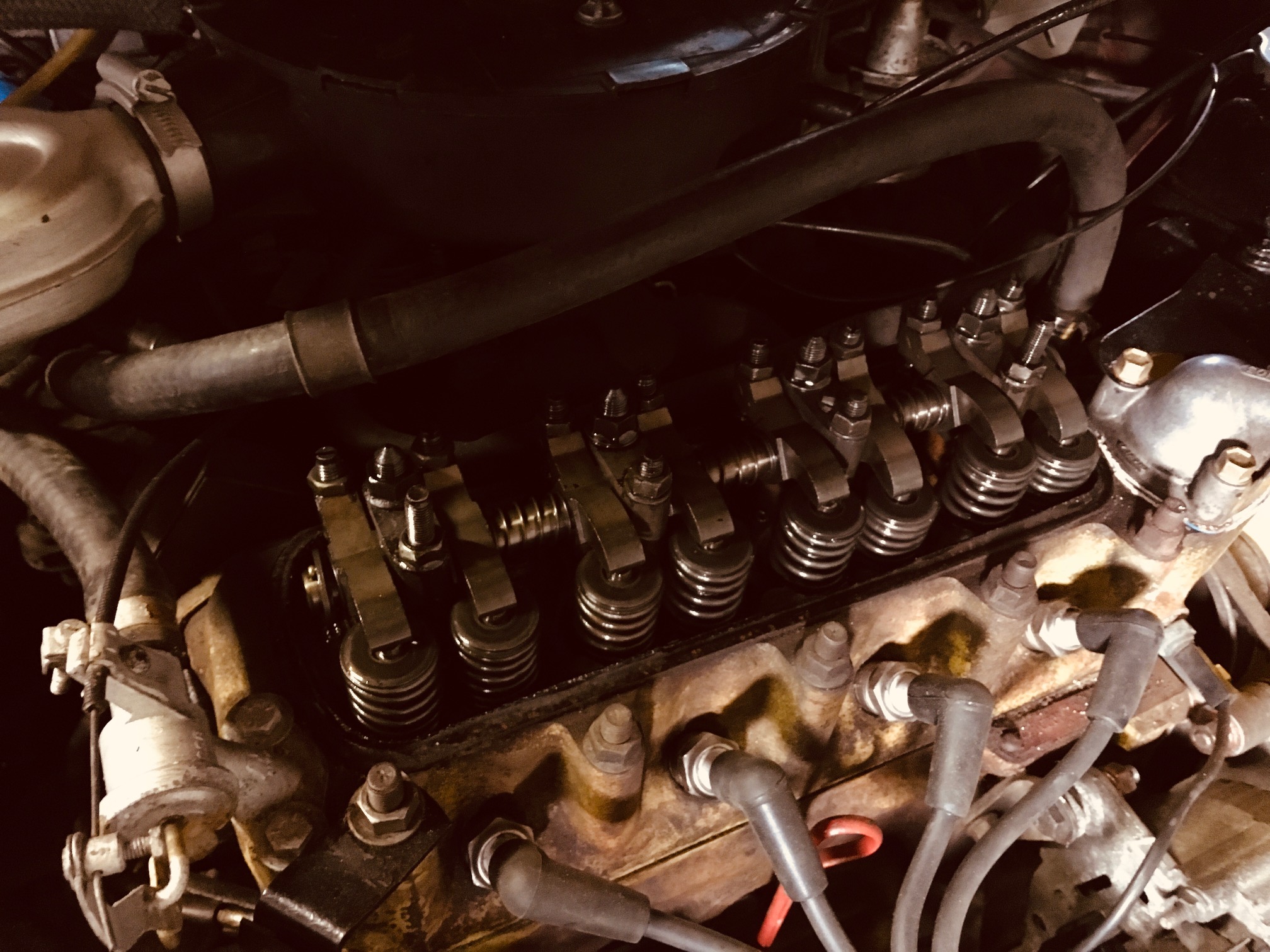

Byli jsme domluveni že když pojede náhodou kolem že se zastaví a omrkne mojeho Minika ....
Již před měsícem mě poslal díly na výměnu bypassu (těsnění, hadice a pod. Kabely, silentbloky atd.) Tak to jsem stihl do jeho návštěvi udělat "hodně dopředu" (tím chápej že ještě dnes v 9:00 jsem dolil chladící kapalinu)
Že když už pojede kolem tak vezme měrky na ventily, tak říkám super .... a jak to dopadlo ?
Ventily byli některé dost mimo i 0.45 tak došlo na seřízení a školení co a jak. Zkusil jak dobře hází jiskru. Poté šáhnul do své malé brašničky a vytáhl stroboskop ( přišlo mě to jako kabelka mé ženy ta by tam taky našla všechno ) tak nastavil předstih a když už byl u toho tak vytáhl jehlu v karburátoru a nahradil novou snad lepší. no prostě fullservice.

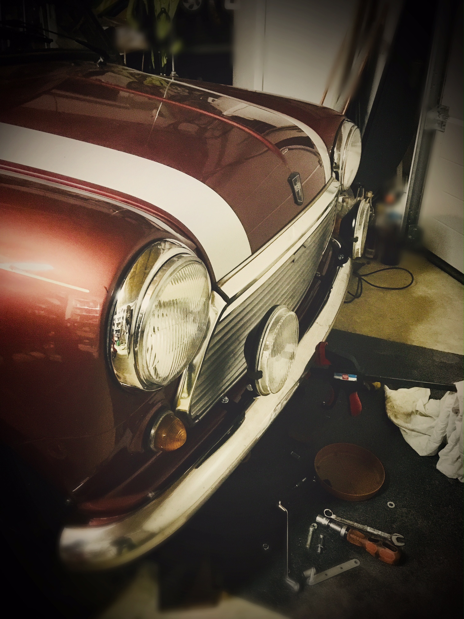

Tak práce na miníku pokračují každým dnem trochu.
Sehnal jsem halogenová světla, pár za 160,- + dopravné, ano chtělo to trochu renovace ale povedlo se.
Věc druhá byly držáky, díky nákresu od jednoho člena mě dokázal známí vyrobit.
Nakonec jsem řešil jak držáky přidělat do předního čela. (spodní uchycení pod nárazníkem šlo v pohodě. dle originálu s navařeným závitem M8) Jako vrchní jsem zvolil nýtovací závit M6.
Každopádně světla jsou na autě a nyní budu řešít relátka a elektriku ať jsou také funkční.
