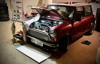

Momentálně vypuštěný olej a čištění rozdělovače. ( kontakty ve víku rozdělovače jsou pěkně zoxidované a osekané )

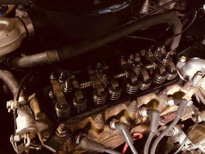

Ventily byli některé dost mimo i 0.45 tak došlo na seřízení a školení co a jak. Zkusil jak dobře hází jiskru. Poté šáhnul do své malé brašničky a vytáhl stroboskop ( přišlo mě to jako kabelka mé ženy ta by tam taky našla všechno ) tak nastavil předstih a když už byl u toho tak vytáhl jehlu v karburátoru a nahradil novou snad lepší. no prostě fullservice.

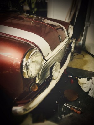

Sehnal jsem halogenová světla, pár za 160,- + dopravné, ano chtělo to trochu renovace ale povedlo se.
Věc druhá byly držáky, díky nákresu od jednoho člena mě dokázal známí vyrobit.
Nakonec jsem řešil jak držáky přidělat do předního čela. (spodní uchycení pod nárazníkem šlo v pohodě. dle originálu s navařeným závitem M8) Jako vrchní jsem zvolil nýtovací závit M6.
Každopádně světla jsou na autě a nyní budu řešít relátka a elektriku ať jsou také funkční.
