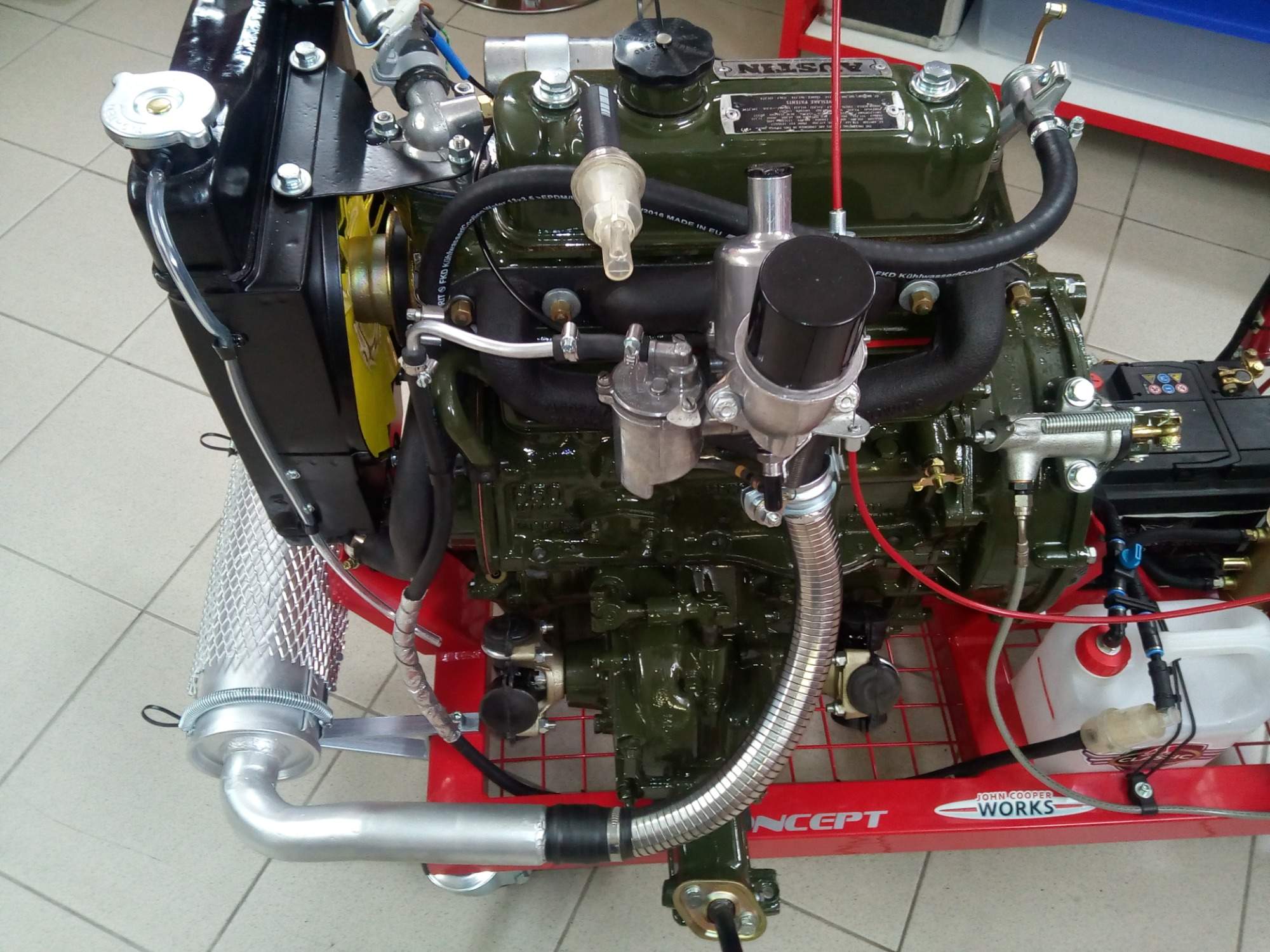

Ahoj, motor při jeho instalaci na zkoušku samozřejmě běžel. A ještě pak několikrát krátce potom.
Přesně jak píše Speedy, při prvním startu proběhlo zalití čerpadla olejem a hned naskočilo krásných asi 70 psi.
Zatím to vypadá na selhání nového olejového čerpadla, nebo jeho těsnění.
Prý jsou ty čerpadla teď v hodně různých kvalitách, kdy i nové můžou být rovnou na vyhození.

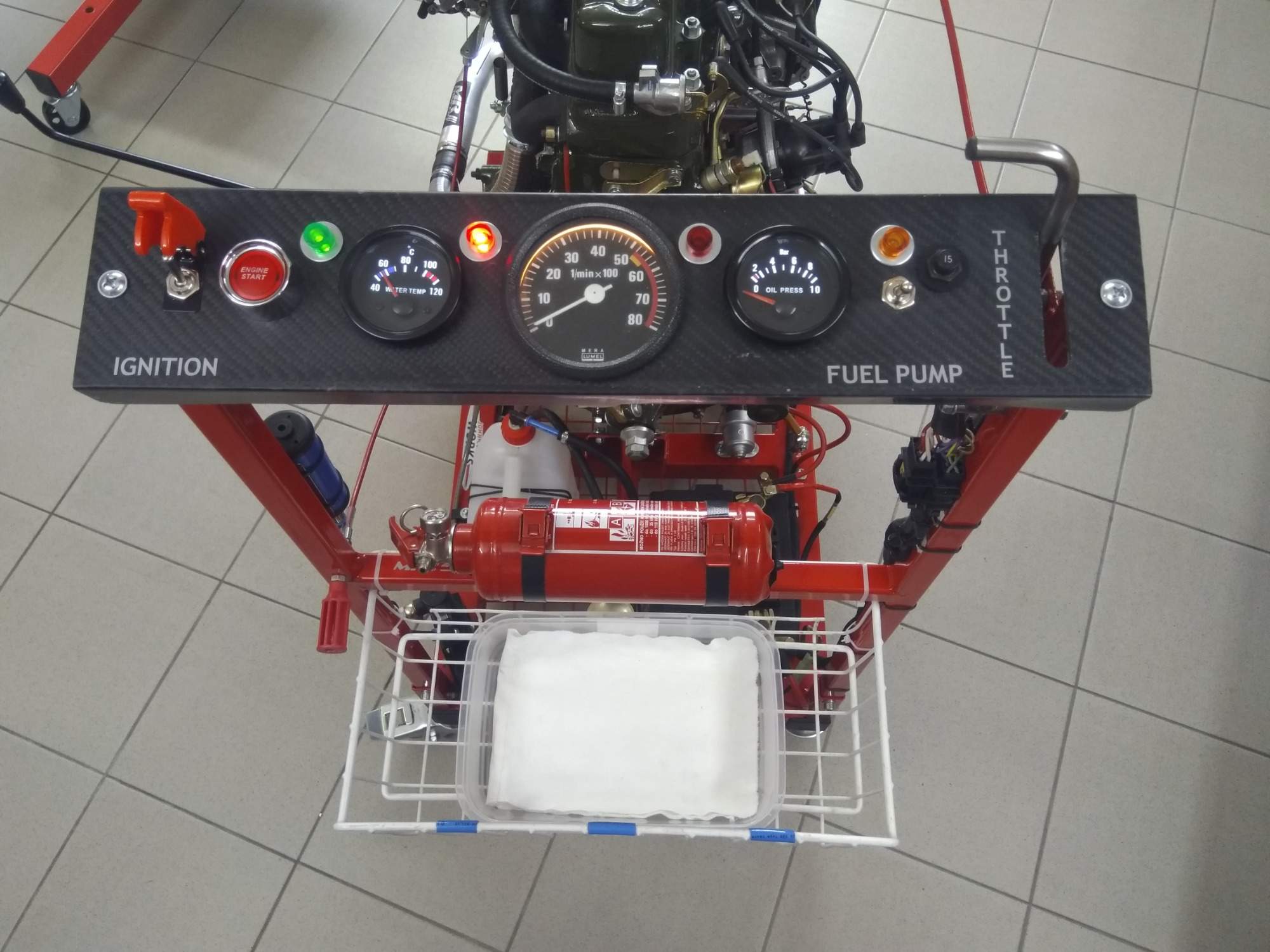

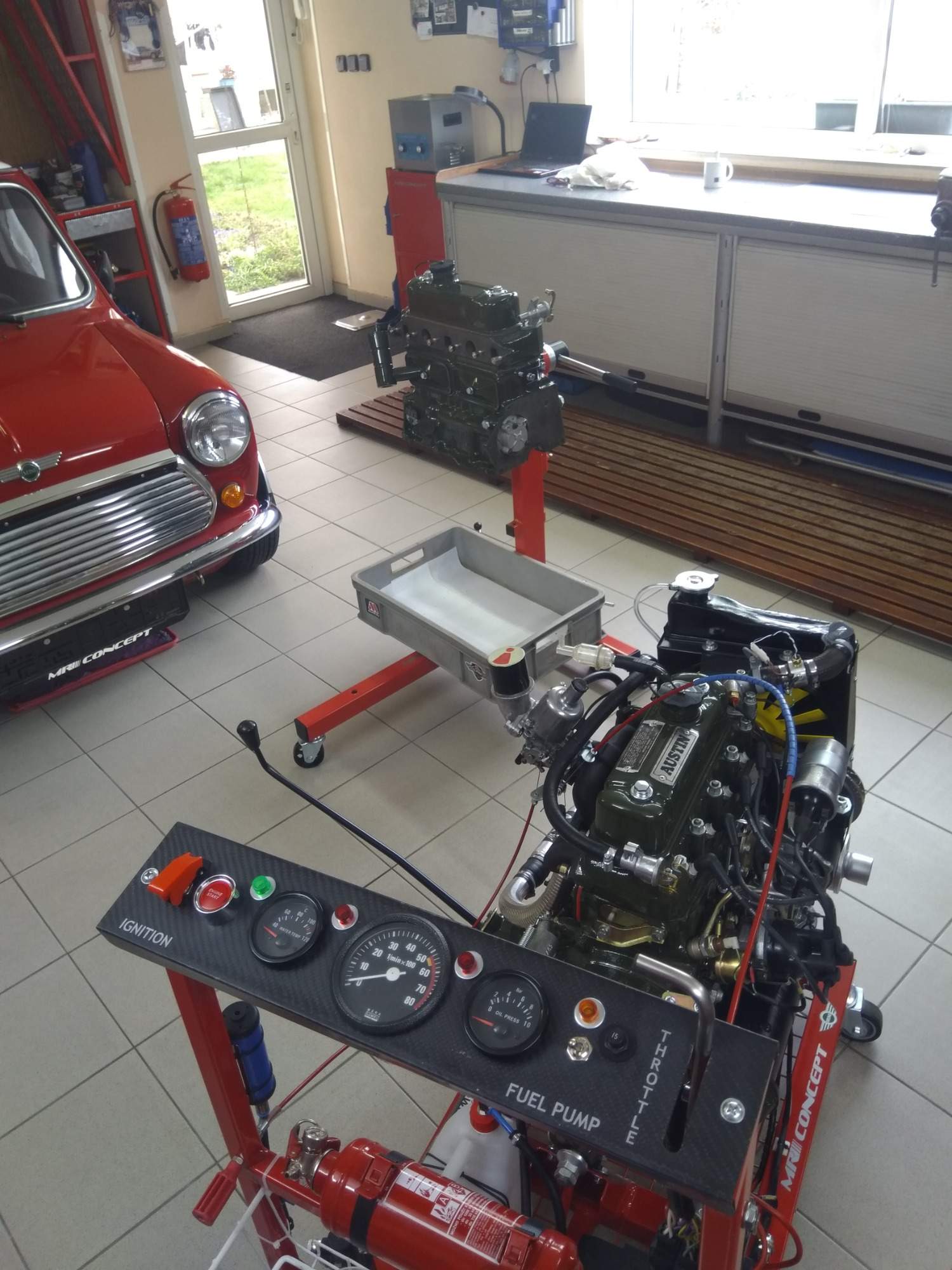

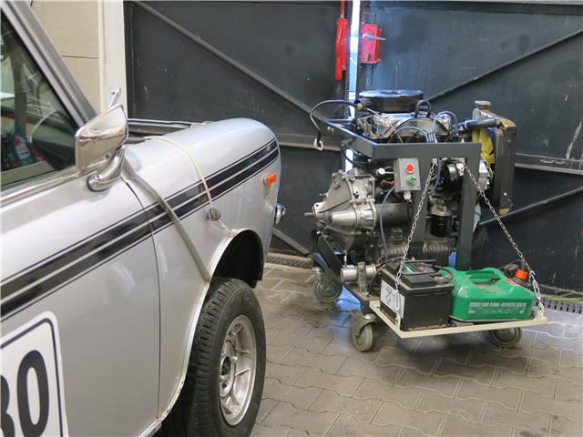

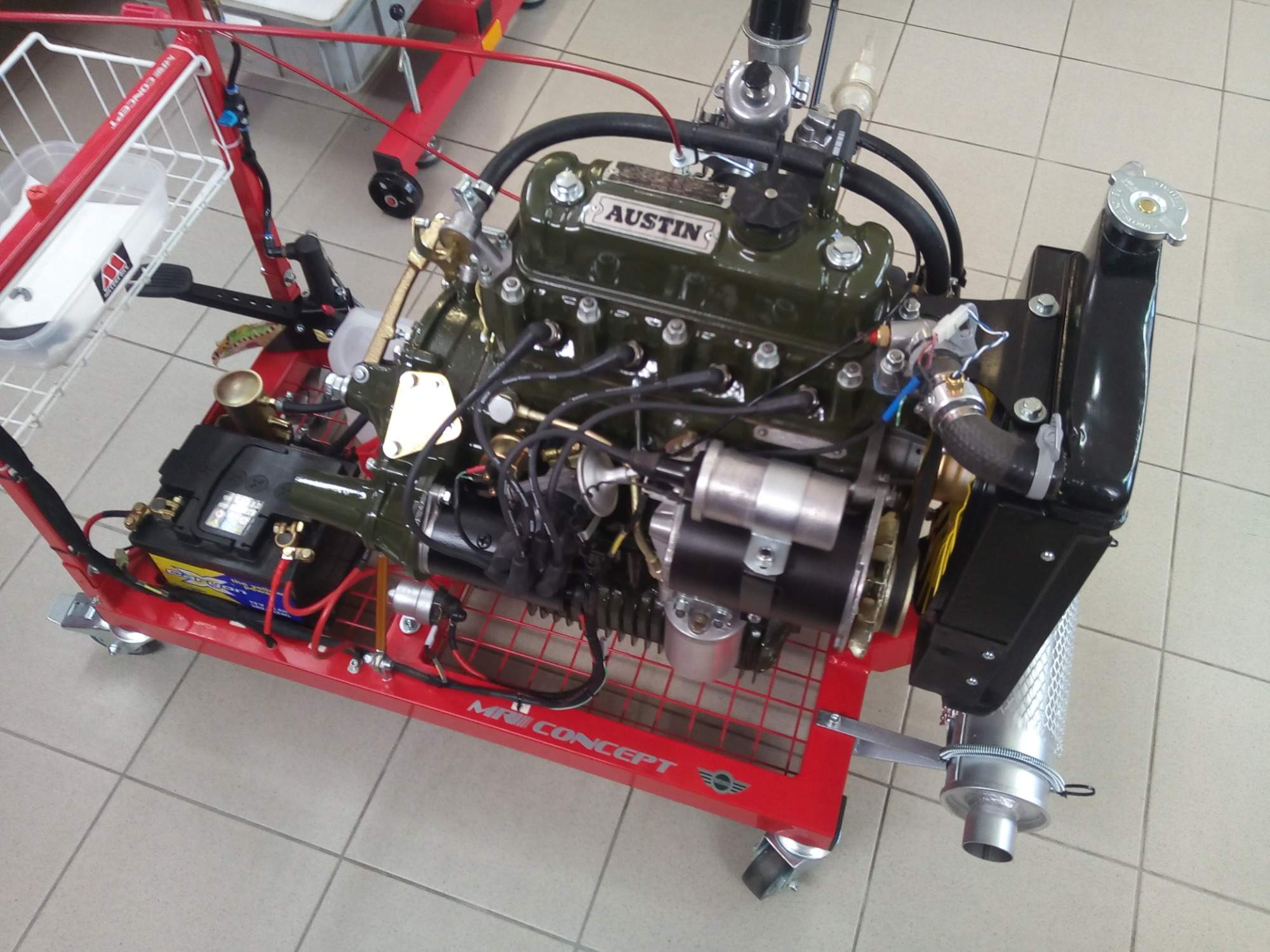

Někdo tady nakousl zkušební stolici, měl jsem podobné problémy, kdy po opravách motoru bylo nutné následně motor zpět z auta démontovat. Sami víte, jak je to časově náročné, a nemluvme o kvalitě dnešních ND z UK!

Připojím se k diskuzi ohledně engine standu který jsme si také vyrobili . Každý nově postavený motor zabihame a nastavujeme , dle mne se da spoustě věcí předejít a doladit před instalací do vozu. Video zde : https://youtu.be/TZlXpdGRFBE

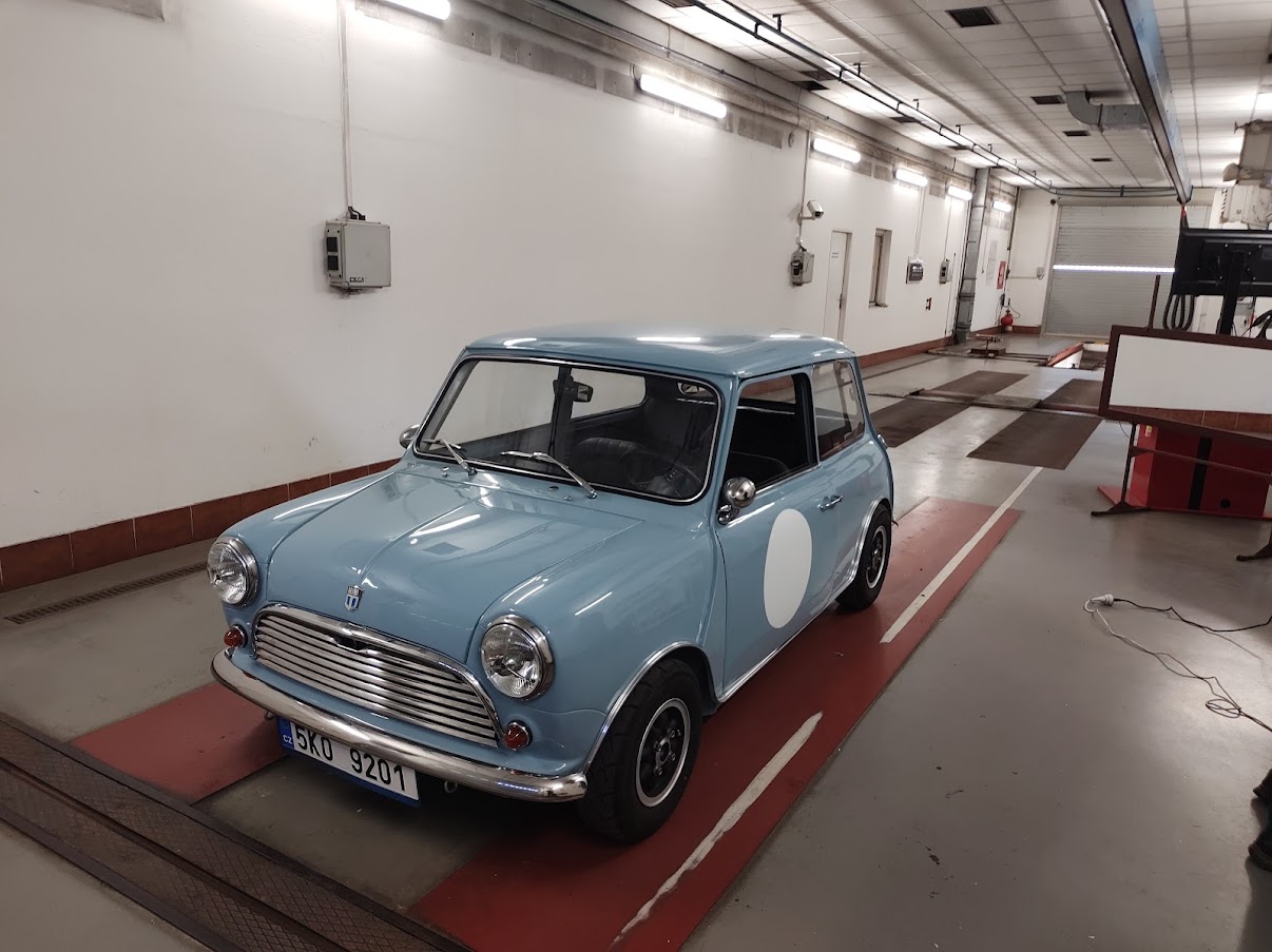

Tak je to tu :-) Po té nekonečné době může auto konečně na silnice. Auto má STK :-)
Teď už můžu začít jízdou vychytávat dětské nemoci. Po prvních pár kilometrech zatím zjištění, že se tomu nechce moc brzdit :-) a zadní gumový "cecky" zřejmě budu muset vyměnit na nový.

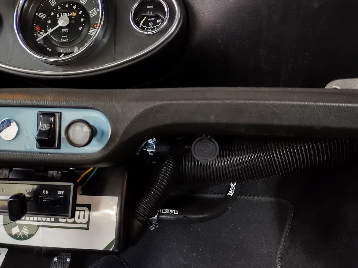

Jinak jako "nutnost" moderní doby jsem pod palubovku schoval zásuvku s dvěma USB, ať je jak nabíjet tel. a případně napájet kameru.

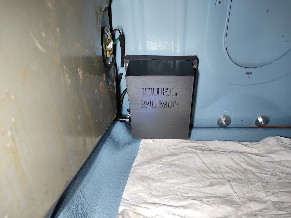

No a na facetku, kterou mám v kufru jsem si udělal krabičku, ať to nějak vypadá :-)

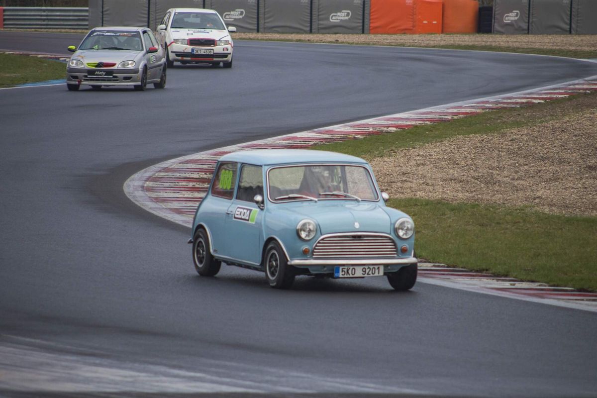

Vždycky jsem chtěl ale zkusit potrápit auto v relativně bezpečném prostředí. Takže přestože jsem nikdy před tím nebyl na okruhu, a to ani v civilním autě (ono taky se starým Volvem V70 v naftě se moc blbnout na ukruhu nedá) vyrazil jsem hned po technický a najetých asi jen 200km na veteránské jarní Sosnění na okruh v Sosnové. Byl to super zážitek a ještě navíc jsem neskončil poslední :-) a auto v celku dovezl zpátky domů. :banana: Dost mě to chytlo, takže jsem pak ještě zkusil Sosnění podzimní, závod Eda Cupu v okruhu v Mostě a dvakrát zajel na parádní MiniRaceDay v Mýtě.
No a na konec to nejdůležitější: auto jezdí, brzdí, svítí atd. naprosto bez problémů a dělá jen radost. ťuk, ťuk...

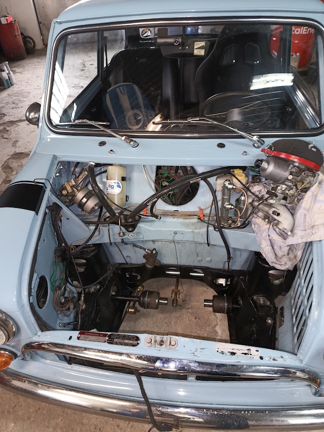

Tak letošní sezóna začala motorem venku z auta. :blink:
Naštěstí to tentokrát nebylo z důvodu nějaké závady.

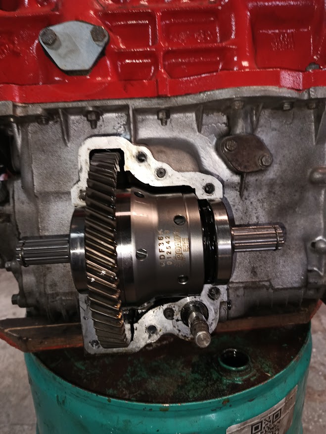

Vzhledem k tomu, že sériový diferák v převodovce a okruhové blbnutí nejdou moc dohromady, rozhodl jsem se pro jeho výměnu.
Otázkou bylo, zda jej nahradit klasickým cross pinem, nebo jít dál a koupit ATB diff.
Nakonec jsem přemluvil Ježíška, aby dorazil trochu dřív a využil velké slevy na "black friday" na minisparesu a koupil ATB od Quaife.
Prozatím mám za sebou jen miniraceday a asi 150km na silnici, ale musím říct, že to byla dobrá volba. Oproti klasickému LSD je to v pohodě použitelný i do "civilního" auta a na běžné ježdění. A nemusím se konečně bát, že ten sériový to moje zacházení nevydrží.

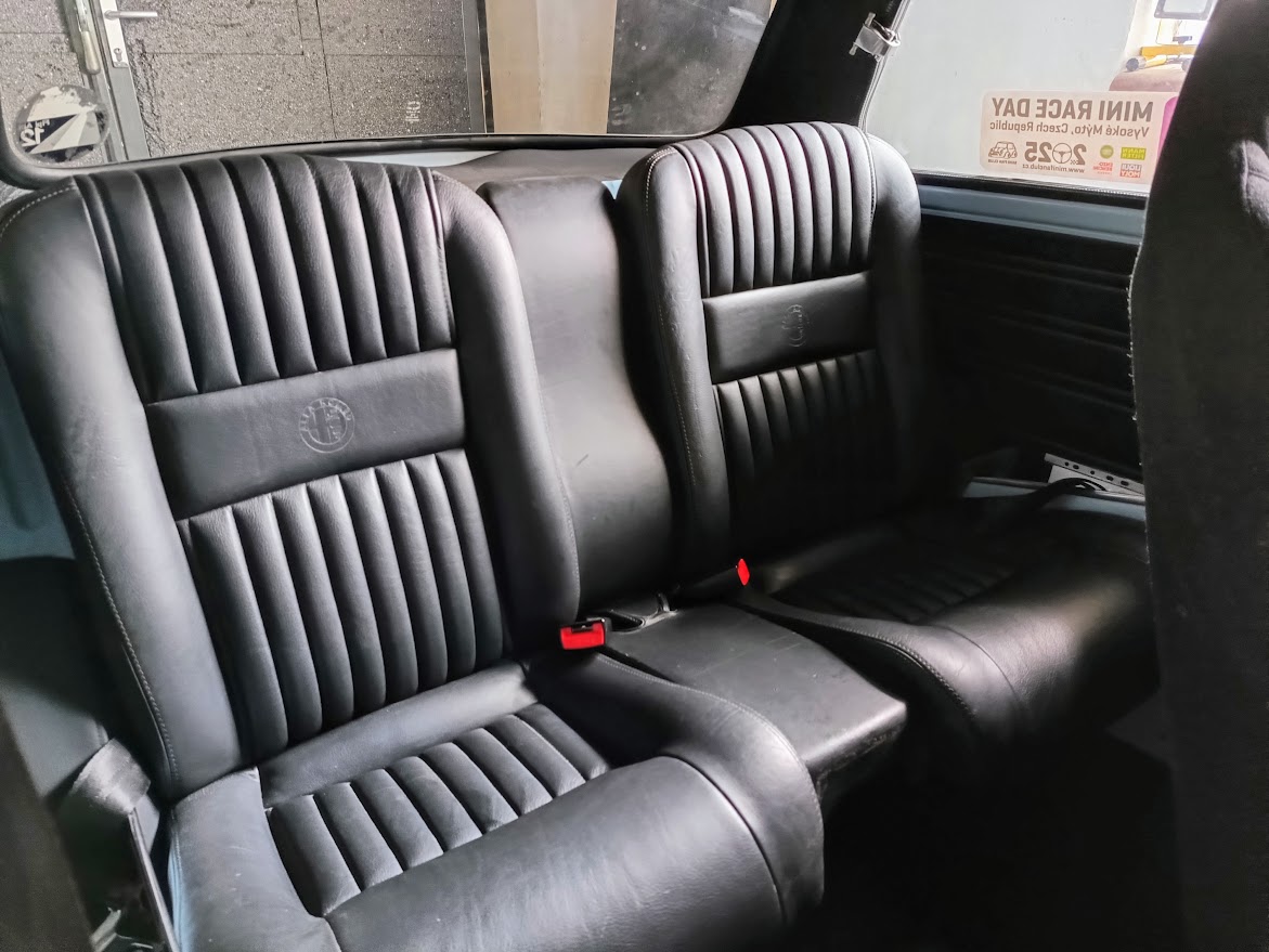

Další akce "sedačky" přišla vlastně náhodou. Měl jsem odjet na Narozemini. Všechno zabalený, auto naložený. Ale v den odjezdu bylo manželce tak zle, že jsem musel zůstat doma. No a nakonec jsem byl docela rád, že jsem neodjel, protože to, co mě chytlo ze soboty na neděli, se zvládá líp doma u splachovacího záchodu a umyvadla s tekoucí vodou, než na louce ve stanu Yellow_Flash_Colorz_PDT_29
Takže vzhledem k tomu, že jediné co jsem zvládl udržet, byl mobil :-) začal jsem brouzdat internetem.
Když jsem z dlouhé chvíle procházel "skupiny" na Facebooku, ve kterých jsem "členem", narazil jsem na skupinu Alfa Romeo. Nejdřív jsem nechápal, proč jsem vlastně ve skupině Alfa Romeo, když žádnou Alfu nemám a ani jsem nikdy neměl. :-) Pak jsem si vzpomněl, že asi před rokem jsem našel na zahraničním foru fotku miníka, který měl dané zadní sedačky z alfy GTV a tak mě to zaujalo, že jsem začal jedny shánět. A v tu dobu jsem se také přidal i do skupiny na FB a napsal tam "poptávku" na ty sedačky. V té době jsem ale žádné nesehnal a myšlenku nakonec opustil.
Tak jsem tam napsal poptávku znova a tentokrát s okamžitým úspěchem. Ozval se klučina, který bydlel doslova za bukem, měl sedačky ve stavu nových a navíc za ně chtěl jen 3 tis. Takže sedačky dovezeny a do auta pasujou naprosto parádně. :banana:
