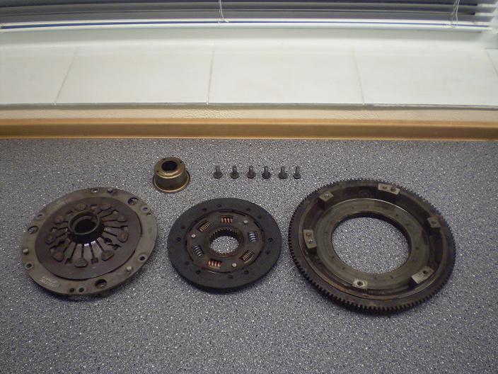

Stahovák spojky - PSS
Spojka v dílech

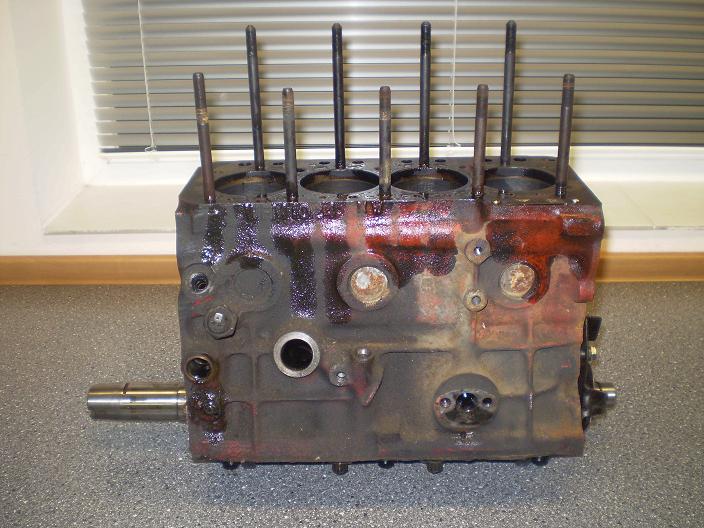

Blok motoru

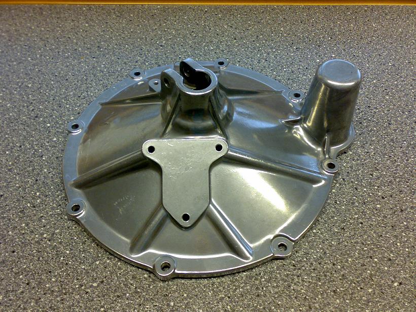

27. lis 2009 17:29
Jak prosím tě leštíš ty hliníkový díly :shock: . díky M
27. lis 2009 20:00

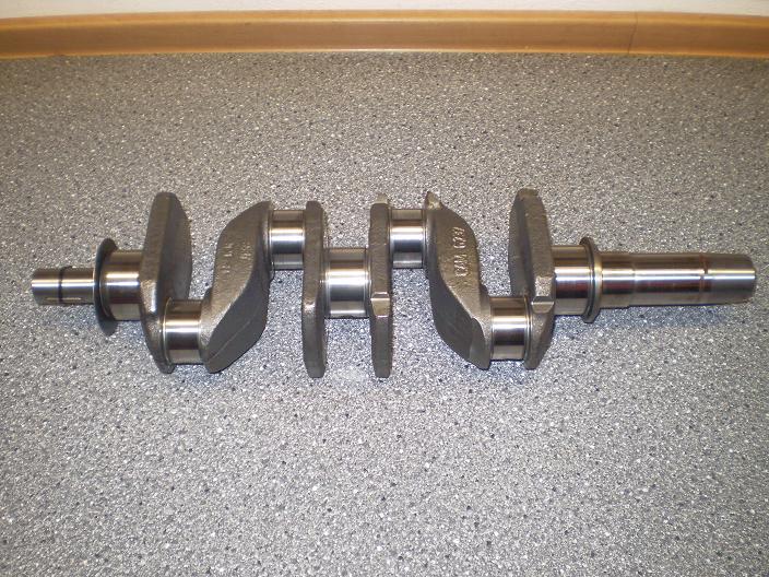

to Ivan Mejtský : Vibrační technologie - v bubnu jsou drobné nerezové kuličky ve kterých se díl ,, mele ´´ povrch se tím nejen očistí , ale i vyhladí .Lesk zaleží na době aplikace .
Přeleštěná kliková hřídel

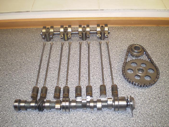

Rozvodové ústrojí
Příprava bloku na lak

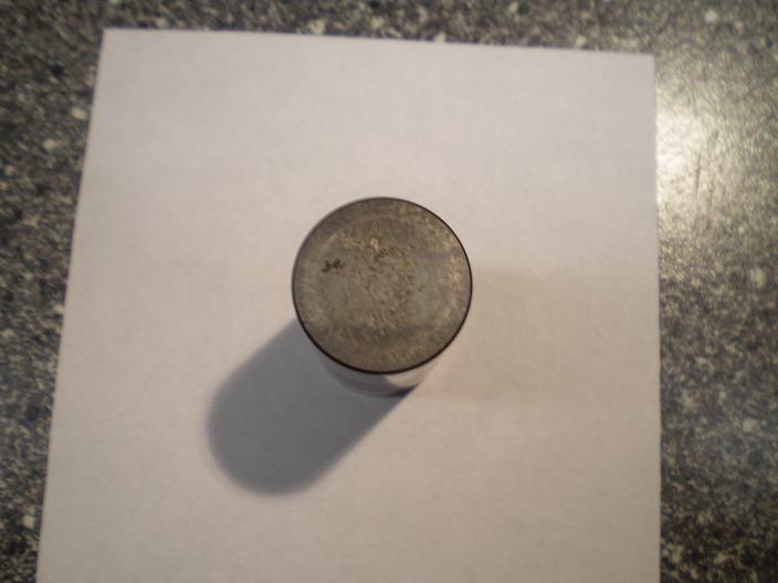

Vydrolená cementace zdvihátek ventilů - nutná výměna

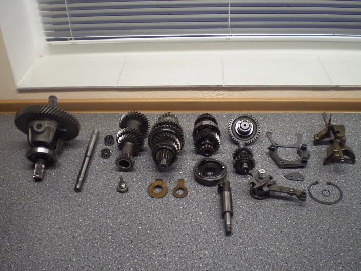

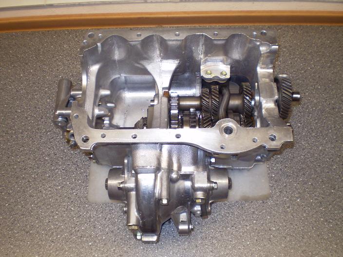

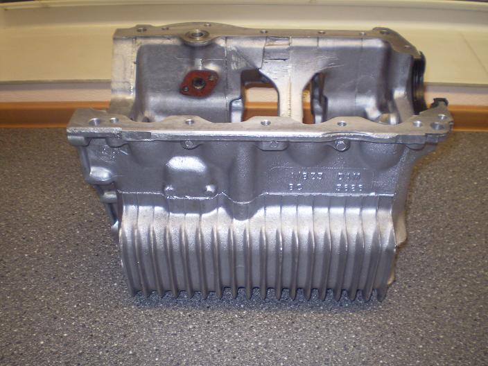

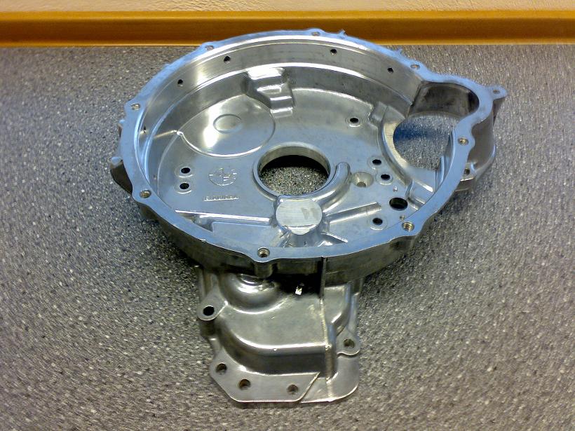

Díly převodové skříně

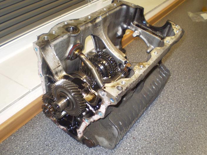

Umytý obal převodovky ...

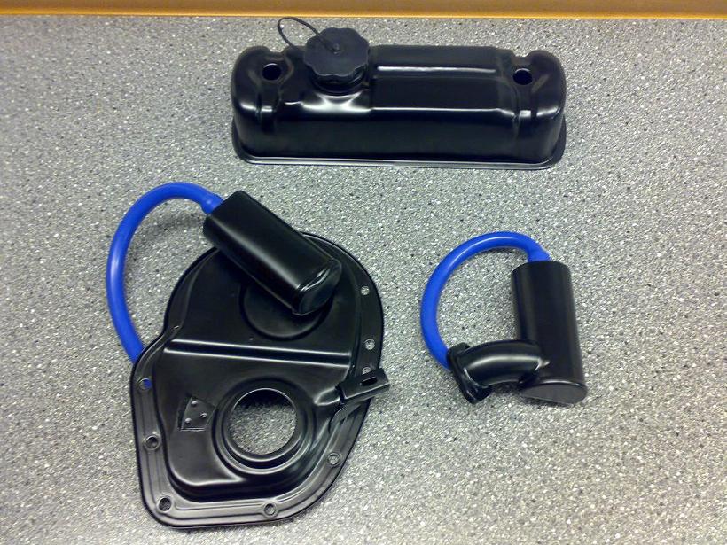

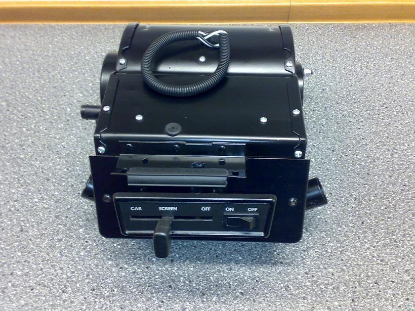

02. pro 2009 21:35
2.12.09
Po komaxitu
Hotové topení ( opískování , lak )

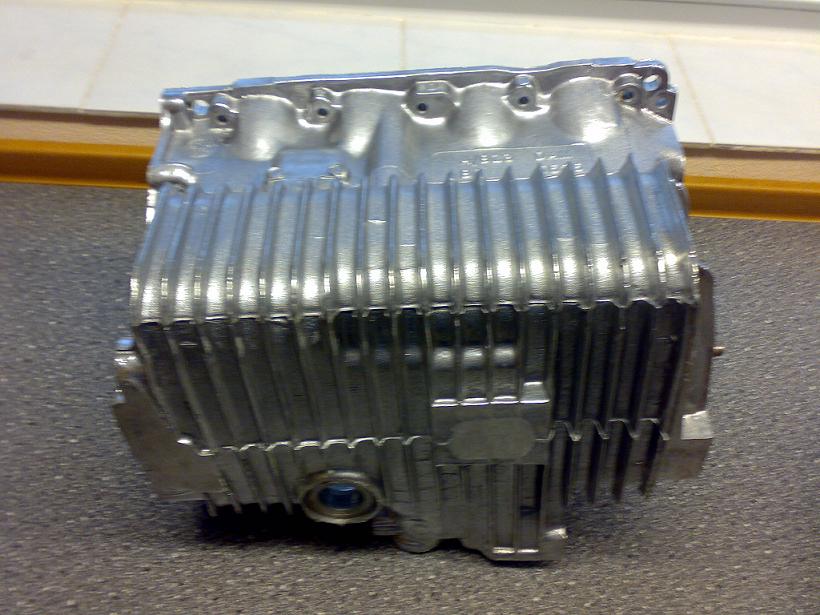

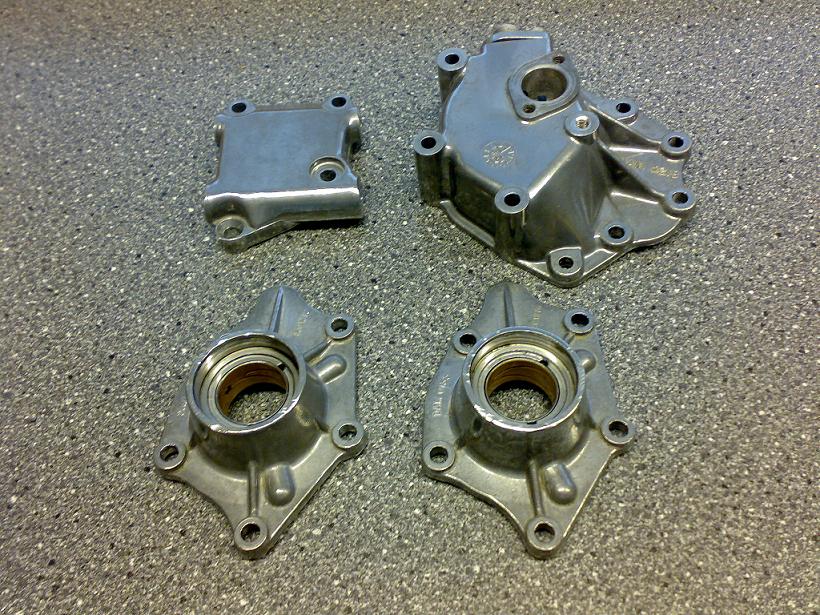

4.12.09 Hliníkové díly po konečné úpravě ......

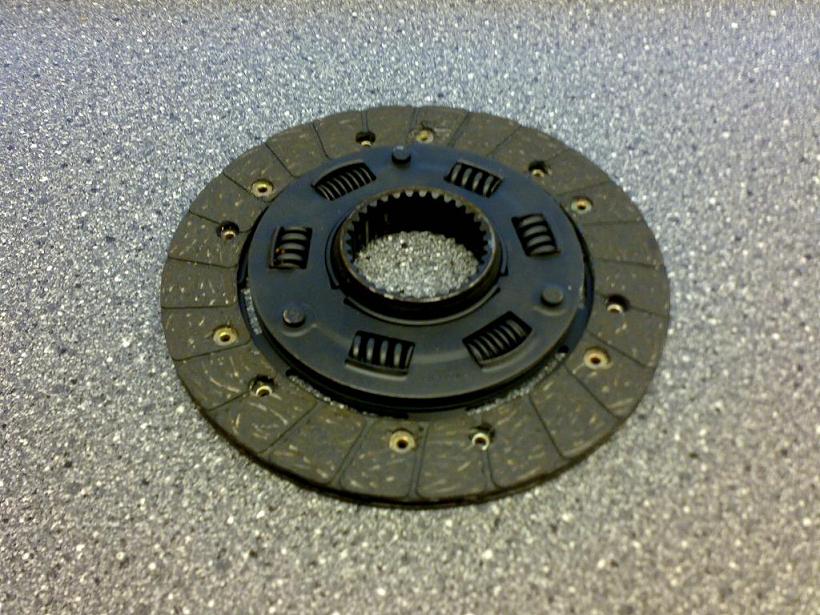

Renovace spojkové lamely
Re: Michal 89
04. pro 2009 16:38
Nádhera, prostě nádhera...
Mohu se prosím zeptat, jak se dají hliníkové díly takhle krásně "vyleštit" ? Bych věděl také o pár kouscích v mém motorovém prostoru :D
Re: Michal 89
04. pro 2009 21:00
O leštění viz. výše na této stránce. :D

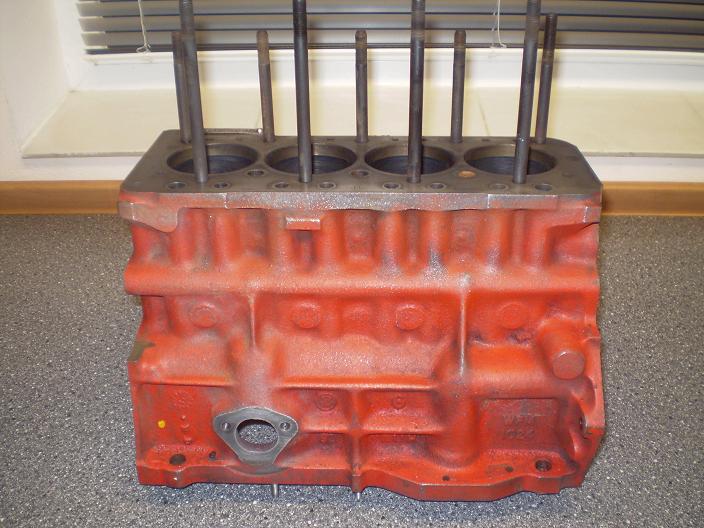

05. pro 2009 20:23
5.12.09

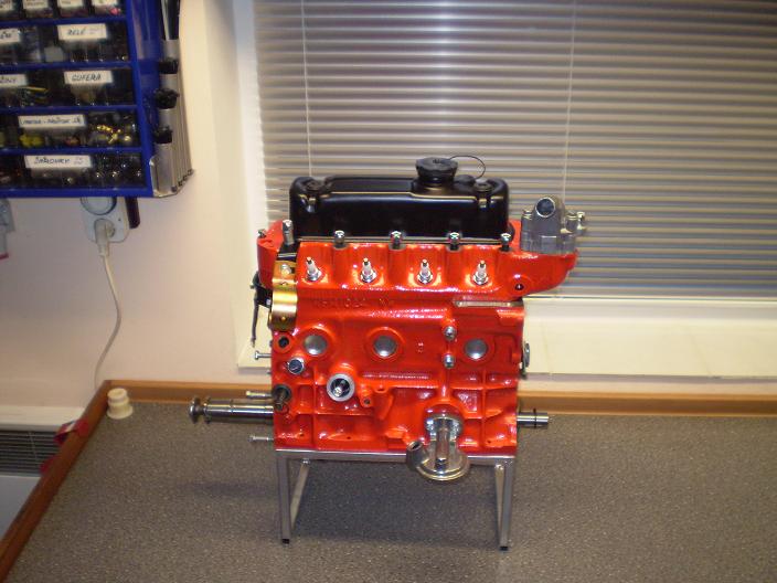

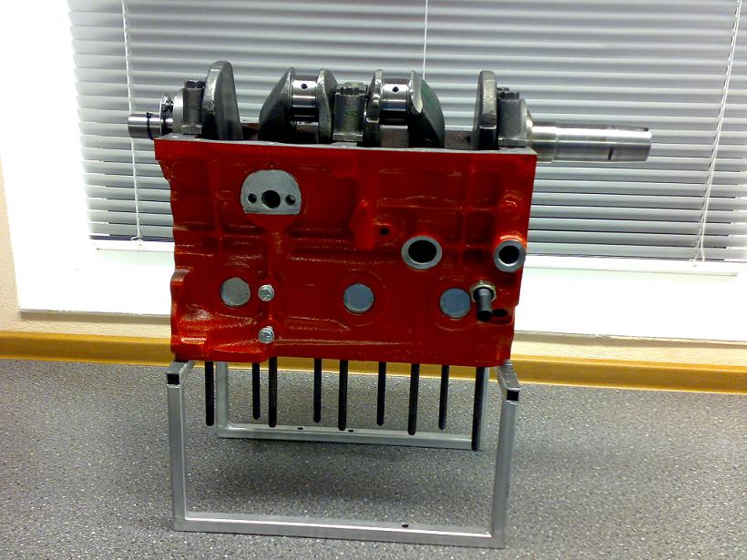

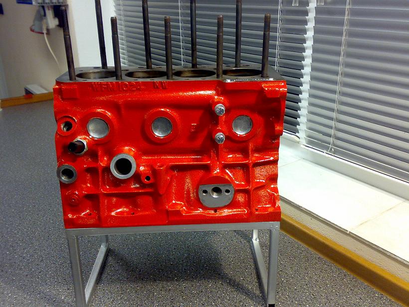

Nalakovaný blok
Kopie - 05122009602.jpg (140.63 KiB) Zobrazeno 18033 krát

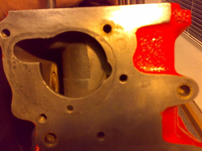

Vnitřek bloku chemicky zbavený usazenin ....
Kopie - 05122009604.jpg (69.23 KiB) Zobrazeno 18033 krát

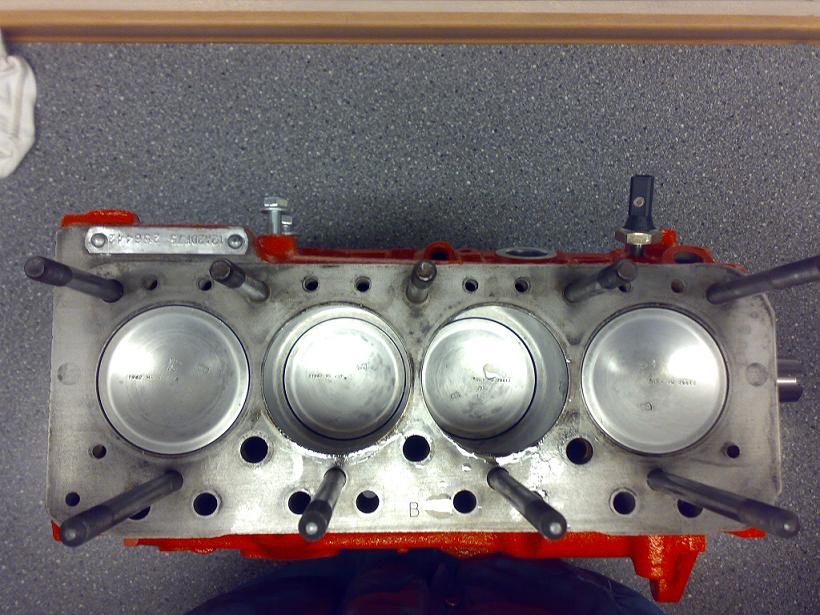

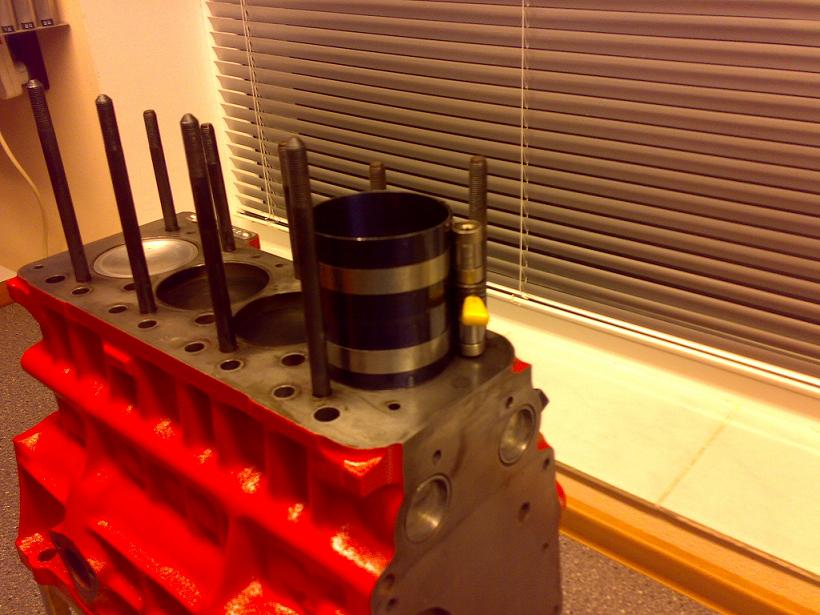

08. pro 2009 21:41
8.12.09
Kopie - 08122009609.jpg (118.92 KiB) Zobrazeno 17961 krát
montáž pístů
Kopie - 08122009608.jpg (104.69 KiB) Zobrazeno 17961 krát

12. pro 2009 17:07
12.12.09
Pokračující montáž motoru ....

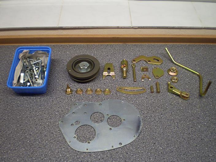

Spojovací materiál a díly ze zinkovny ....

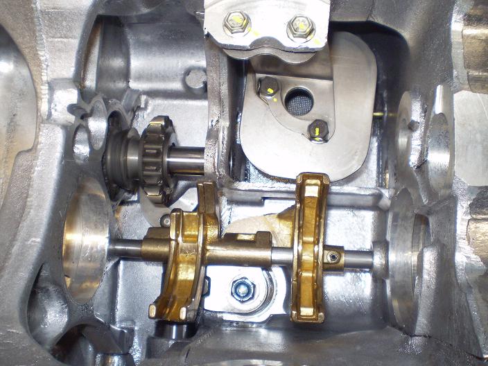

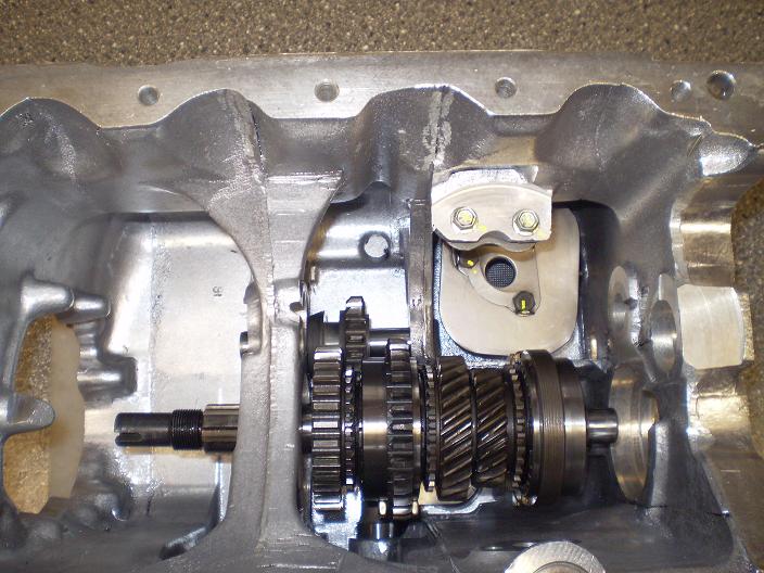

15.12.09 Montáž převodovky

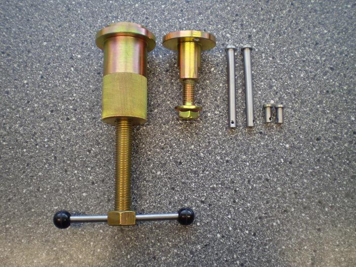

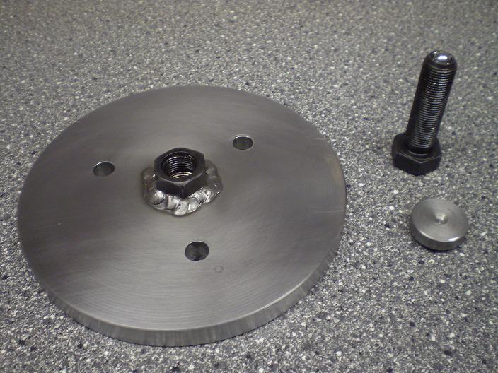

Vyrobené montážní přípravky a nerezové čepy ruční brzdy
