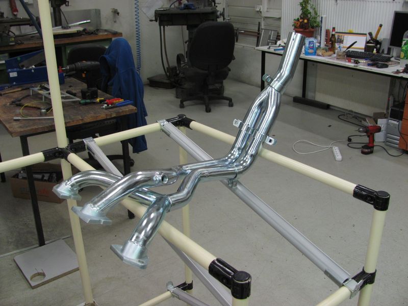

Aby se neřeklo že se flakam:
Zinek je asi zbytečnej ale alespoň to pěkně vypadá.

Teď ještě vymyslet jčím pokračovat na konec auta.

neudělá to prskavku? já jen že když svařuju něco pozinkovaného a špatně to očistím, tak je to celkem pecka :D
 Předmět příspěvku: Re: jirka2030
PříspěvekNapsal: 28. úno 2012 08:42
havřičan píše:
Už na něm není snad co vařit :onfire: ,dál se to snad jen šroubuje.

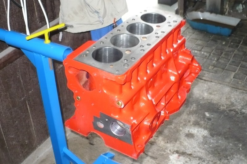

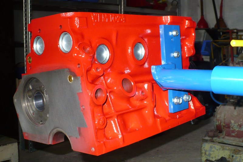

:banana: Jsem zvědav co ze mě bude až dostanu hlavu a spodek ? :banana:
motor1.jpg [ 101.17 KiB | Zobrazeno 19662 krát ]
motor2.jpg [ 112.61 KiB | Zobrazeno 19662 krát ]
Moc mi toho z původního metra nezůstalo
Novinky:
Výbrus + písty
Vačka + šály
Čerpadlo oleje
Duplex
Repase diferenciálu
Šály do ojnic
Setrvačník
A hromadu těsněníček a ucpávek
Hlava dostane nová sedla a dvojité pružiny.

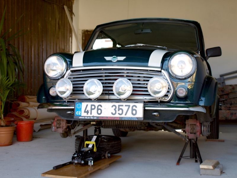

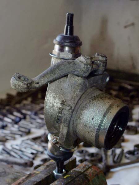

Jarní revize jestli je vše dotaženo a výměna čepů.
P4267268.jpg [ 192.96 KiB | Zobrazeno 19525 krát ]
P4277271.jpg [ 42.19 KiB | Zobrazeno 19525 krát ]

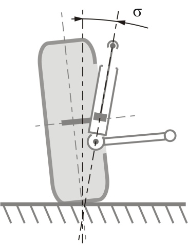

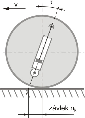

Čepy jsem měnil z důvodu že se mi nevrací volant sám do původního směru.Nepomohlo to. :?: Napalo mě že to bude podložkama na kolech ale 13 jsou ještě více ven a volant se vrací.Při brouzdání netem jsem narazil na článek:
Záklon rejdové osy τ a závlek je průmět úhlu mezi svislicí kola a rejdovou osou do roviny rovnoběžné s podélnou rovinou. Kladné hodnoty jsou uvažovány při rejdové ose skloněné vzad, tzv. záklon. Analogicky, je-li osa skloněna vpřed, hovoříme o předklonu.
cs_zaklon_rejdove_osy1.jpg [ 27.76 KiB | Zobrazeno 19525 krát ]
Závlek je pak vzdálenost mezi středem styku pneumatiky a průsečíkem rejdové osy s rovinou vozovky, promítnutá do roviny rovnoběžné s podélnou rovinou vozidla. Závlek je kladný, je-li průsečík rejdové osy a roviny vozovky před středem styku pneumatiky s vozovkou. V opačném případě hovoříme o tzv. předvleku.
Záklon rejdového čepu má na řízení stabilizační účinek a navrací kola do přímé polohy. Příliš velká hodnota záklonu ale způsobuje, spolu se zvýšením stabilizace kol, také zvýšení potřebné síly na volant (do řízení)
Nemáte stím někdo zkušenost ?

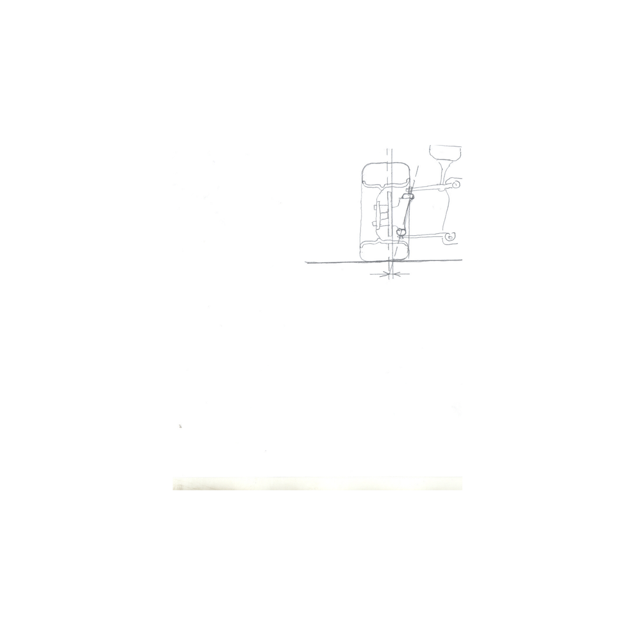

Jirko,v tvym případě nebude kvůli podložkám chyba v závleku,ale příklonu rejdovýho čepu.Ten ti taky vrací kola do přímýho směru a tím,žes kolo vystrčil víc ven,tak se osa protínající se s kolem v místě vozovky posune.Pak se to pokusím nakreslit.

Jde o to,co je naznačeno kótou( za kresbu seš omlouvám,dělam to ve volnejch chvílích v práci :wink: )Tys těma podložkama posunul kolo ven a tím pádem se ti síla valivýho odporu opírá na většim rameni a jde proti řízení.Zkus to bez nich.Nic jinýho mě nenapadá.S tim že široký,vylezlý 13´jsou v pohodě je že střed kola je díky šířce posunutej blíž k tej ose.

To by znamenalo že bych měl prodloužit spodní rameno?že
Ale to bych asi jezdil po hraně gumy.
Každopádně vyzkouším bez podložek a uvidím.

No draku,ty ramena jsou hlavně kvůli odklonu kola,to je zas trochu jiná,ale kdyby sis s tím hrál dost dlouho,můžeš to doladit,ale to by byla dobrá onanie.A kdybys hnul s odklonem a udělal negativy,tak bys musel tomu přispůsobit sbíhavost. :mrgreen:A nechtěl bych vidět jak by to dopadlo,asi bys fakt jezdil po hraně kola.Podle mě bude jednoduší koupit širší kola,když už más ty lemy. :roll:
