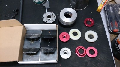

Dnesni práce kamarada soustružníka a svařeče :wink:
- New mini Paceman JCW :-D

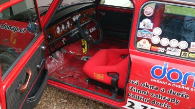

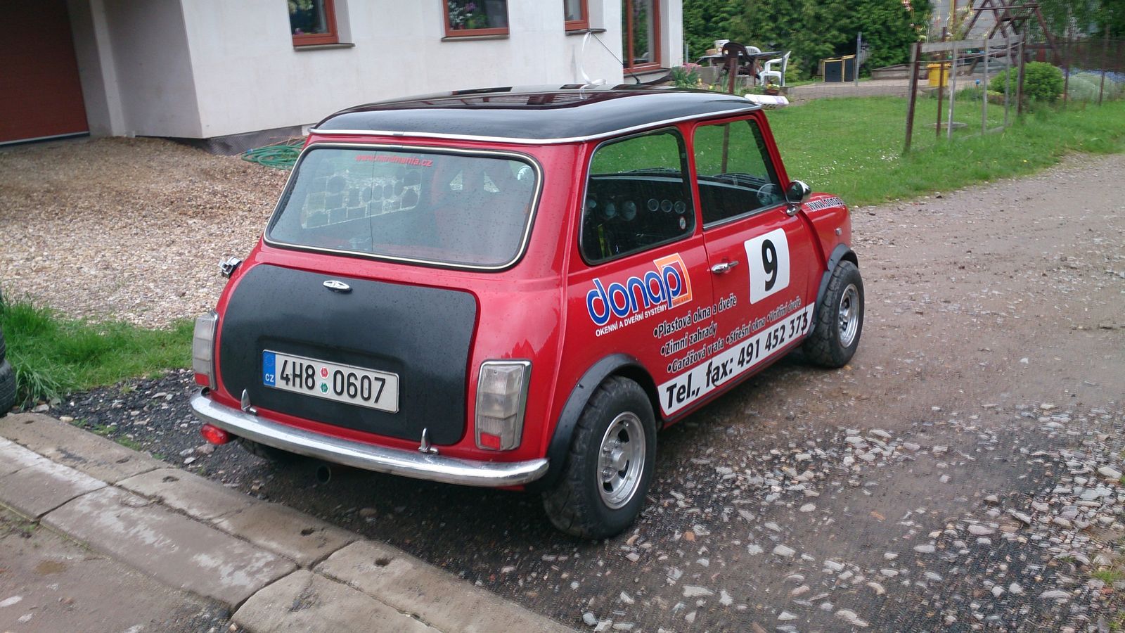

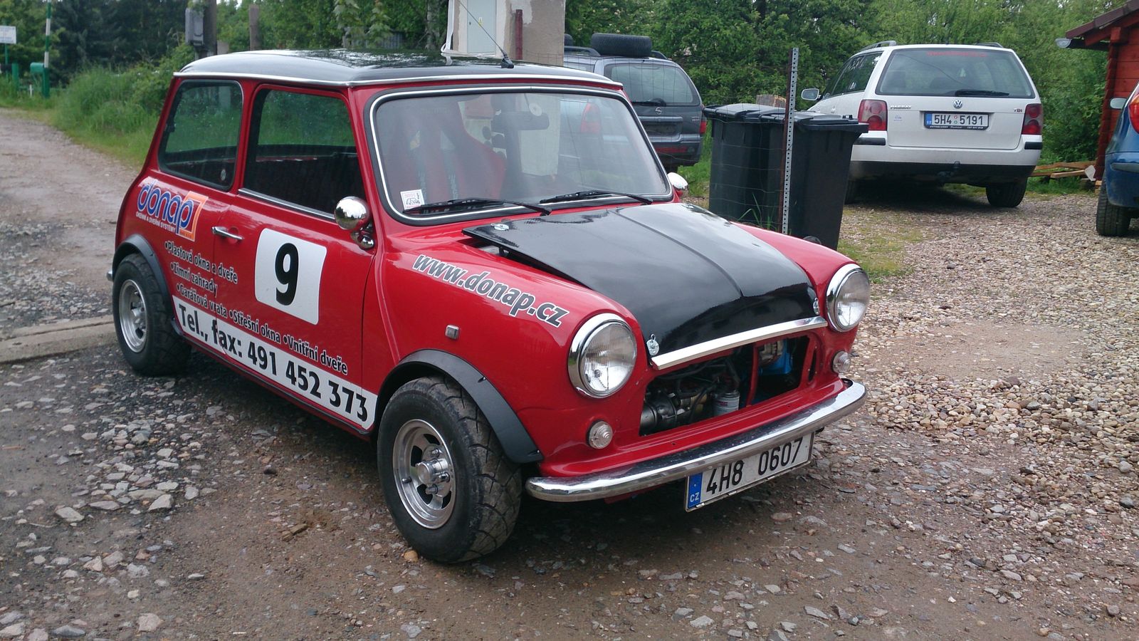

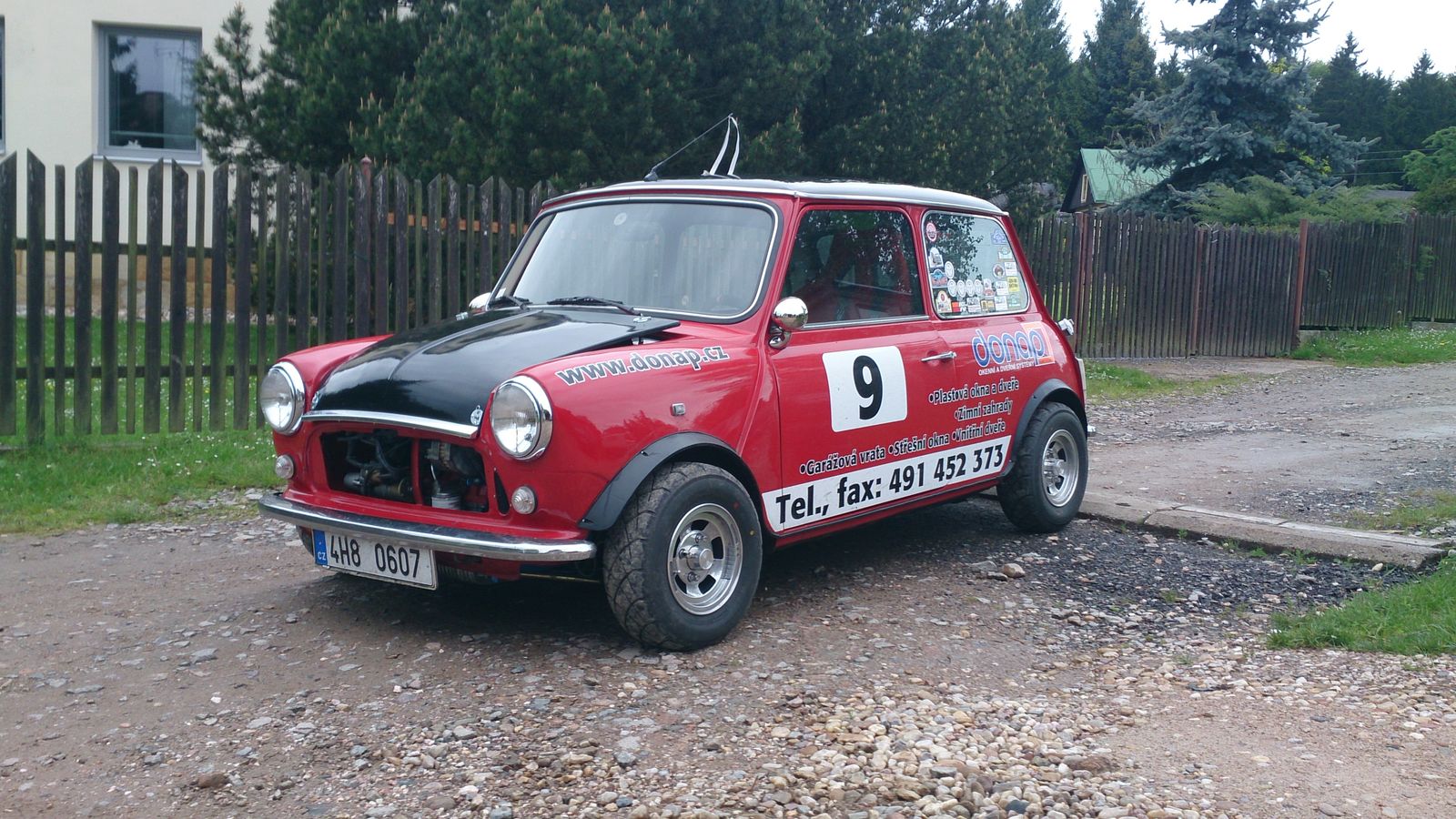

Tak dnes konečne vše udělano a hotovo , připraveno na sezonu 2014 a hlavně na MOTÁK :D

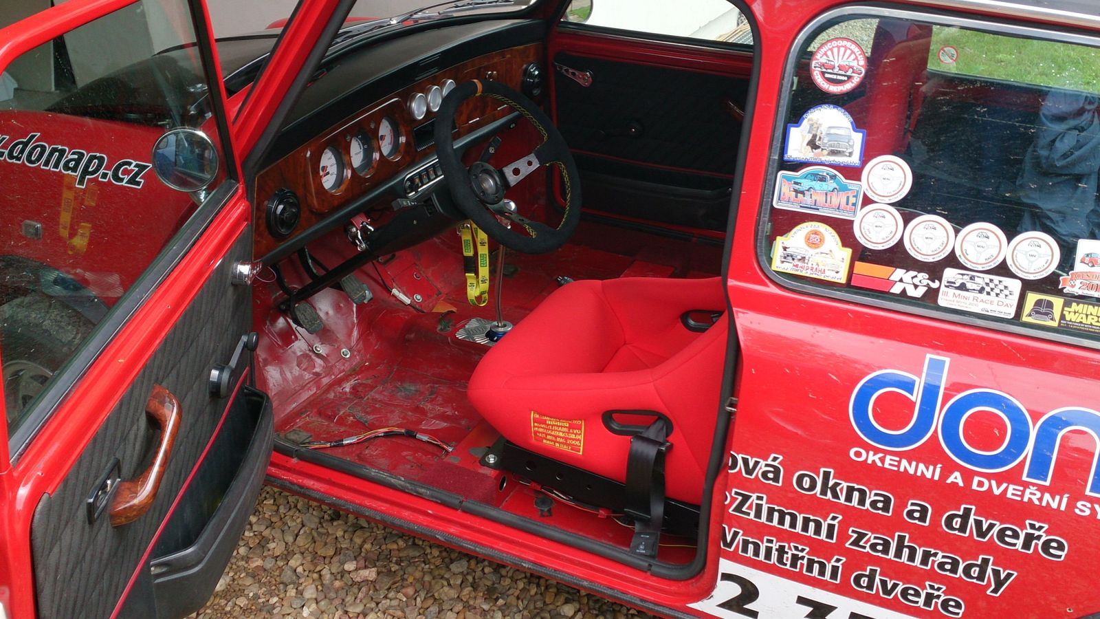

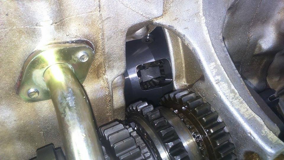

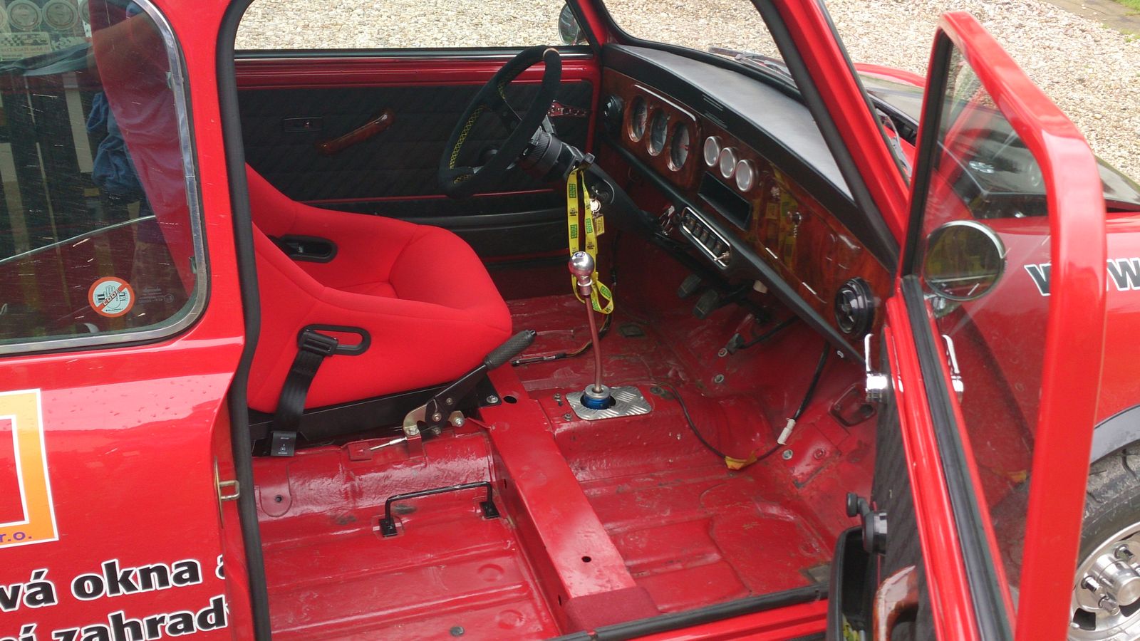

Auto se trochu přes zimu vylepšilo přebrousila se klika,vyuhlovaly ojnice,přebrousila se plocha bloku mezi hlavou ,dala jiná vačka,časování,jine pružiny ventilu,auto dostalo novou převodovku a diferencial po roztrhnutí osičky satelitu v Drhlenech,jiný převod a to je asi v oblasi motoru vše, pak jsem vyměnil uchycení rámu na tvrdé,vyměněny kapoty za karbonovou přední,laminatovou zadní,přibyl nový volant,upravena poloha sedačky ridiče,vyměneny budny brzd za hlinikové,přední byly upravany pro 10 " kola, miník také dostal 10 " wolfrace kola a nové pneu yokohama 032.což je ve zkratce vse.
Jinak ješte byla snížena hmotnost vozu vyndáním všeho nepotřebného, jako rádio,repro,koborce,odhučnění,topení,atd celkem teda bylo odstraněno 74,6 kg nepotřebných věcí + ješte hmotnost povinné výbavy tak to vidím na cca 80 kg.
Byl také seřízen a nastavem motor včetně podvozku p. Ublem a musím říci že v oblasti podvozku po seřízení nastalo výrazné zlepšení jizdních vlastností ale ohromné. :banana:
tak hurá na sezonu 2014 .............

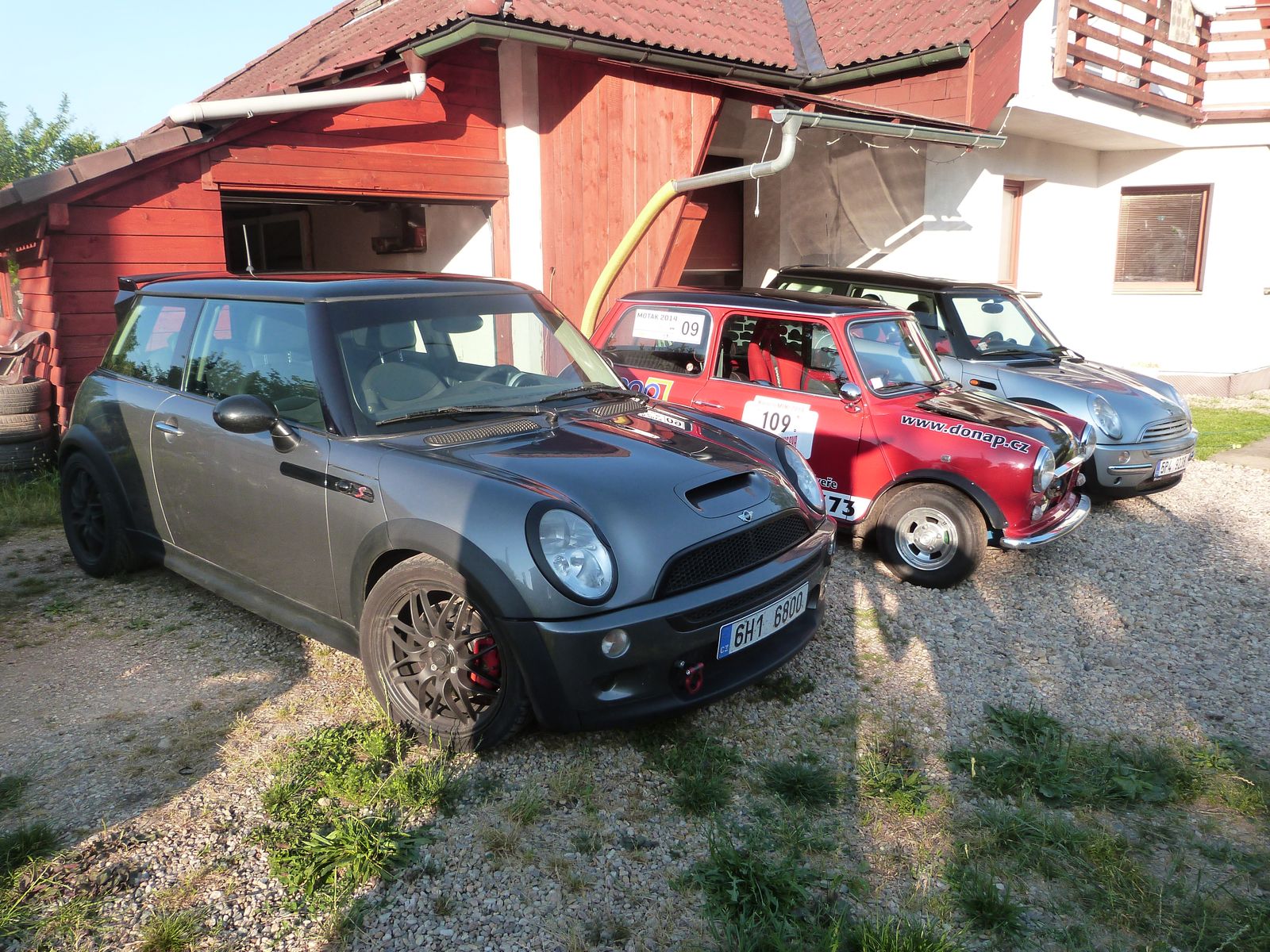

jedna aktualní se nam to doma rozmnožilo a je stim čím dál tím víc práce :biggrin:

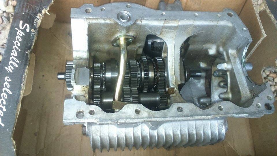

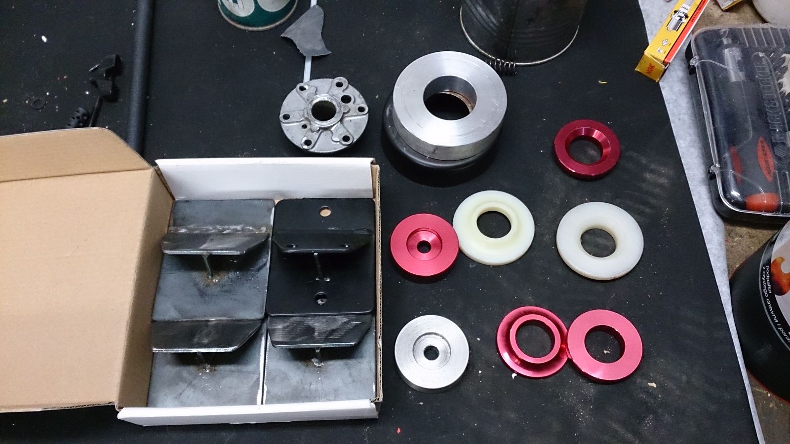

Po delší odmlce zas něco málo přídám a aby bylo vidět že se zas dějě. No ježíšek se objevil dříve ale ješte toho hodně potřebujem :D
