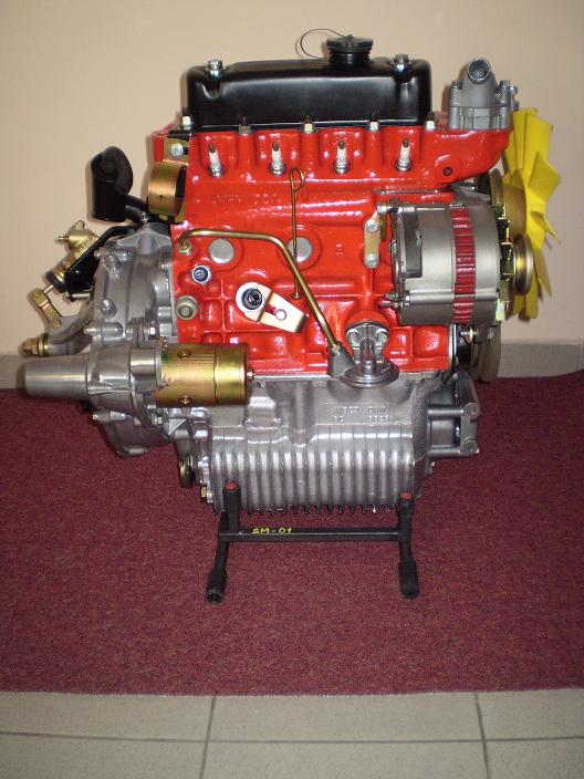

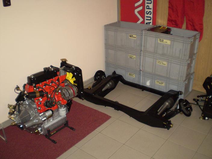

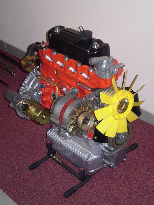

19.12.09 Postupnáí montáž agregátu
P1010097.JPG [ 74.84 KiB | Zobrazeno 16505 krát ]
P1010089.JPG [ 70.32 KiB | Zobrazeno 16505 krát ]

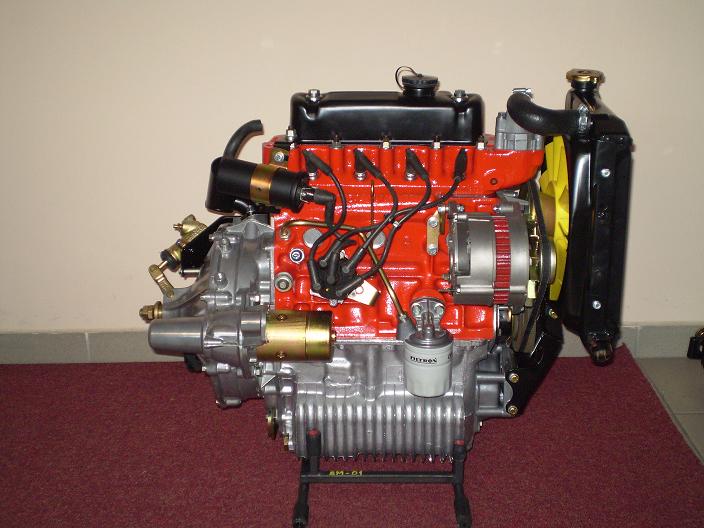

21.12.09 Komplet

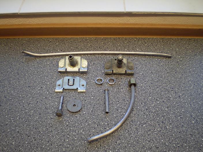

Poznámka: Mechanizmus stěračů ( oprava nefunkčních převodů - pozink )
P1010009.JPG [ 111.55 KiB | Zobrazeno 16118 krát ]

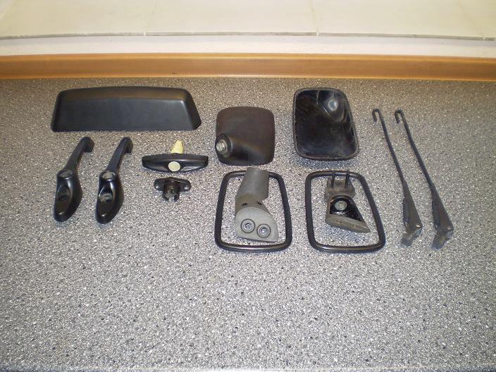

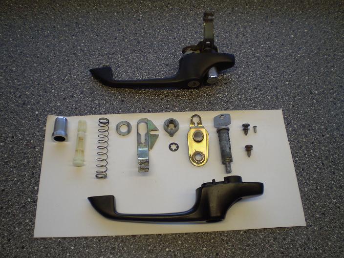

Poznámka: Rozebírání klik dveří před lakováním
P1010003.JPG [ 82.28 KiB | Zobrazeno 16118 krát ]

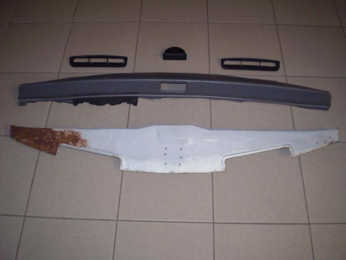

Poznámka: Odčalouněný vrchní díl přístrojové desky

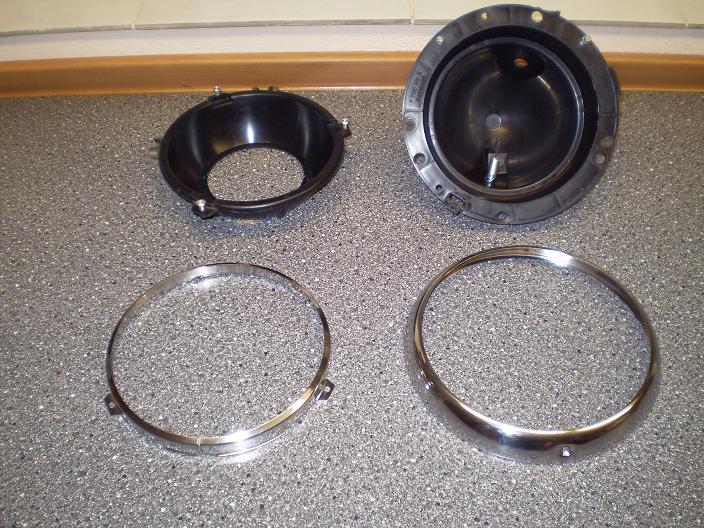

1.1.10
Poznámka: Oprava světlometů ( vyleštění rámečků , oprava držáků )
P1010022.JPG [ 119.09 KiB | Zobrazeno 15818 krát ]

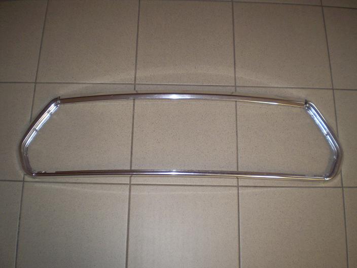

3.1.10
Poznámka: Vyleštěný rámeček přední masky
P1010008.JPG [ 54.29 KiB | Zobrazeno 15718 krát ]

PříspěvekNapsal: 03. led 2010 21:07
Příspěvky: 281
Michale prosim te jak to lestis?hlavne cim a jak. postup. :lol: diky
 Předmět příspěvku: Re: Michal 89
PříspěvekNapsal: 03. led 2010 23:51
Příspěvky: 328
Bydliště: Mladá Boleslav
Ludku , osvedčeny postup - zelená leštíci pasta , textilni kotouč a trpělivost :D

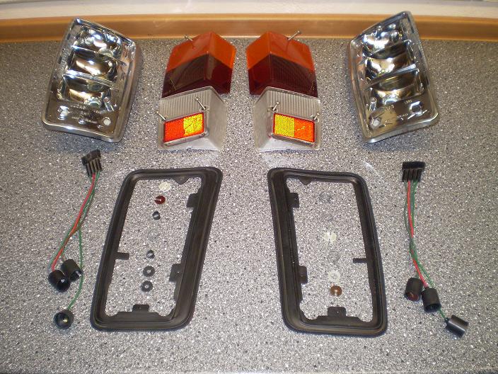

4.1.10
Poznámka: Zadní světla - čištění
P1010004.JPG [ 118.24 KiB | Zobrazeno 15553 krát ]

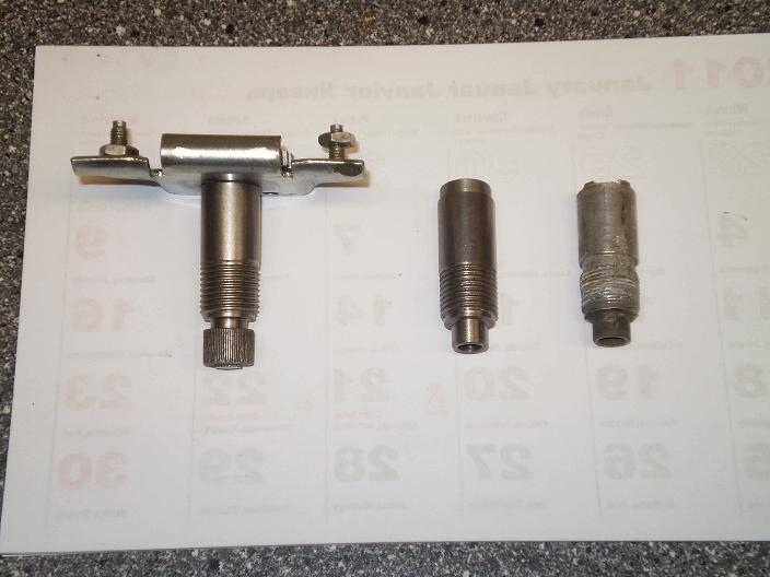

6.1.10

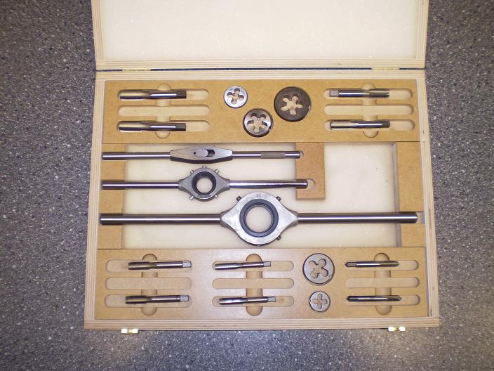

Poznámka: Vanoční dárek - sada zavitníků UNF
P1010014.JPG [ 78.06 KiB | Zobrazeno 15434 krát ]
Poznámka: Vysoustružené díly náhonu stěračů před pozinkováním ( vpravo zoxidovaný původní díl s poškozeným závitem )
P1010008.JPG [ 53.87 KiB | Zobrazeno 15434 krát ]

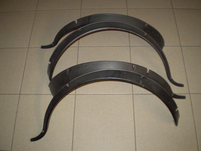

Poznámka: opravené blatníčky před lakem
P1010004.JPG [ 48 KiB | Zobrazeno 15257 krát ]

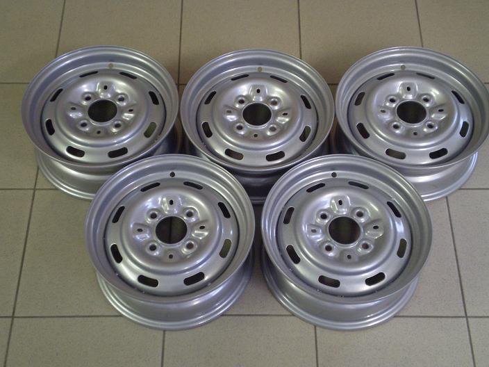

15.1.10
Poznámka: 12" ráfky po opískování a komaxitu ( stříbrná metalíza ) - možný prodej, nebo výměna
P1010006.JPG [ 63.43 KiB | Zobrazeno 15077 krát ]
