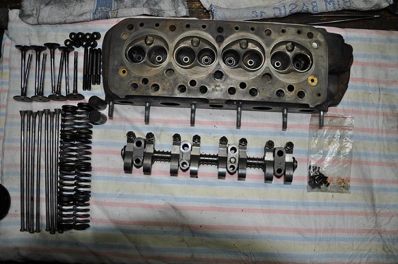

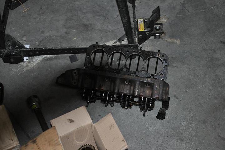

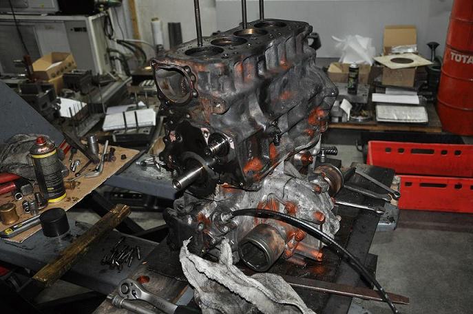

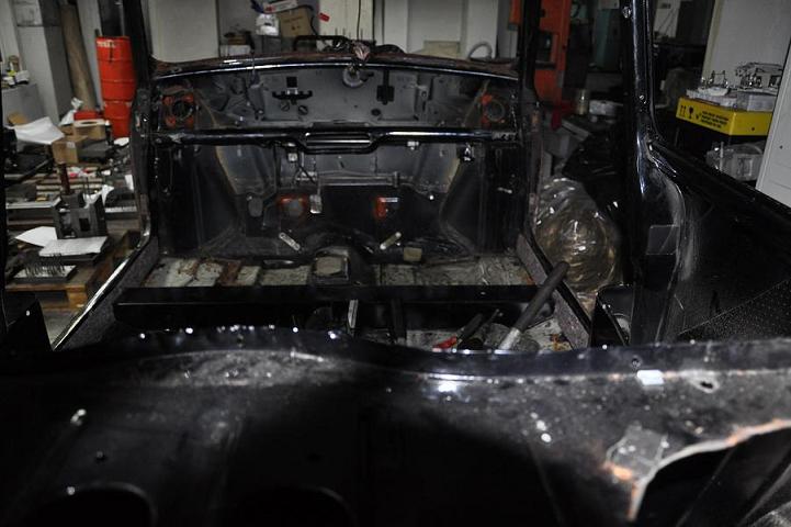

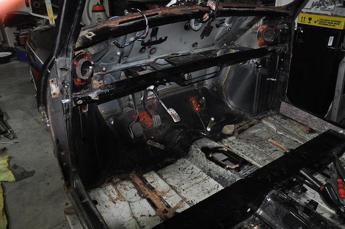

přidávám nějaké foto,už je blok oddělený od převodovky a vyndaná vačka, jinak největší chybu co jsem asi udělal je že sem zkoro vytahal kabeláž a nepopsal. snad to dám do kupy podle fotek ale je tam toho hodně. někdo to špatně zvednul heverem nebo mu to spadlo pač je podlaha truchu pomačkaná (u řidiče a spolujezdce)

Jak tak koukám tak slušná ekologická likvidace :blink: , možná sis toho měl nafotit víc, třeba jak to vypadalo po kopě celé :blink: . Na začátek slušnej ponor k bodu zero, držím palce. By Jozzy
