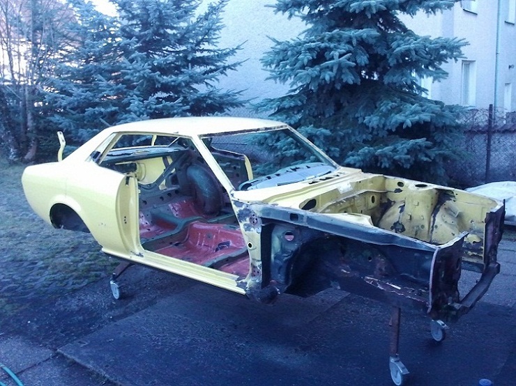

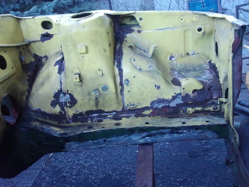

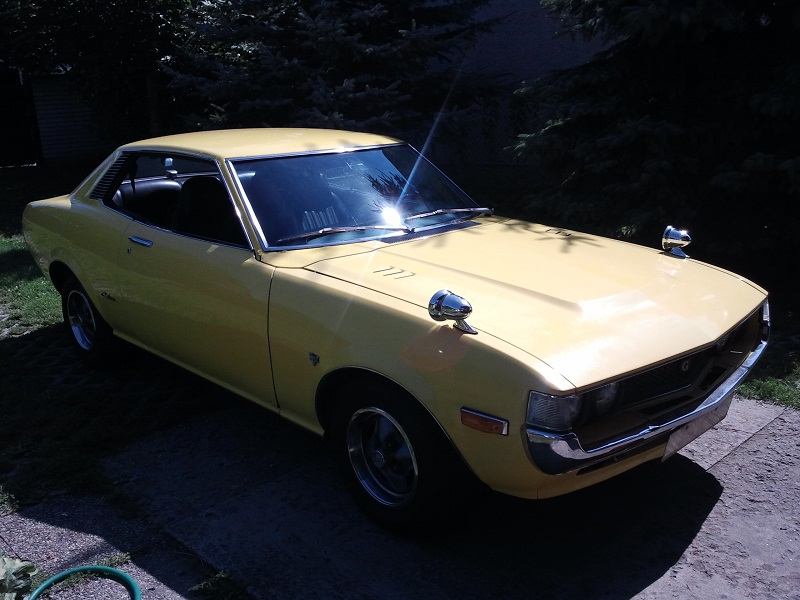

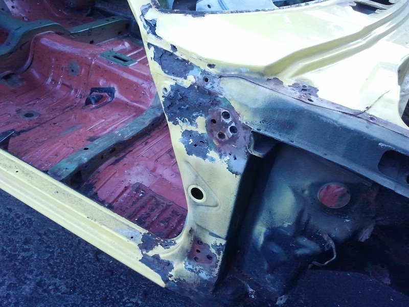

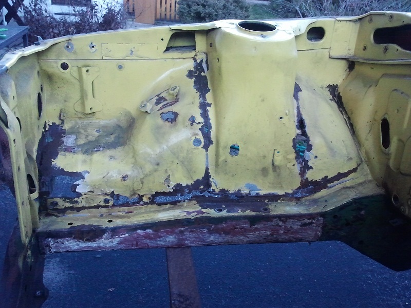

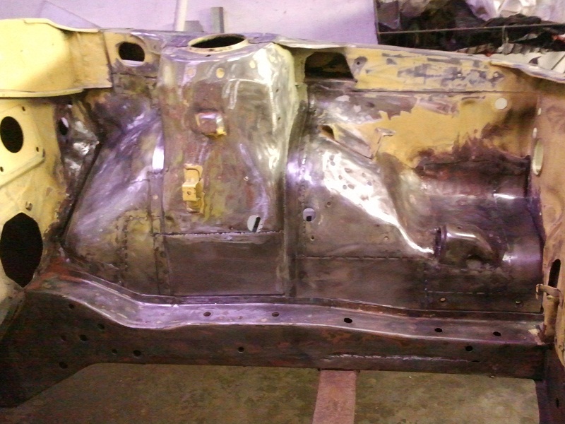

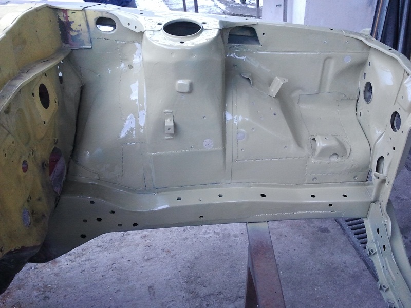

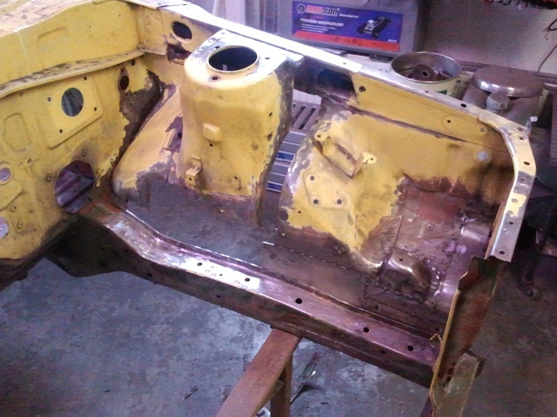

Jsem rád za váš zájem, takže rovnou přistoupíme k mému projektu který skromě nazývám TC GT TA23.

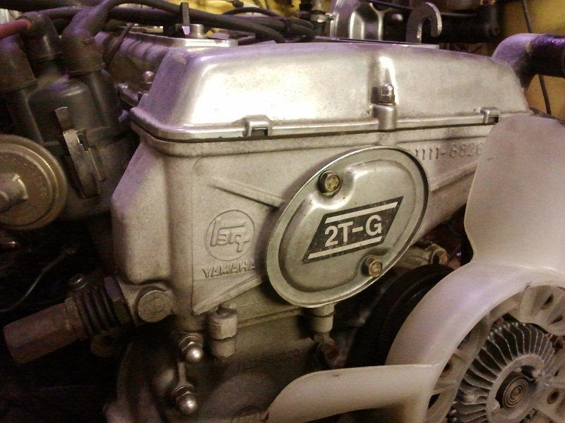

TA jsem zakoupil asi před 4 mesíci a bylo pojízdné. Jedná se o facelift prvního modelu celicy která se vyráběla od roku 1970 až do konce roku 1977, v roce 1975 přišel facelift, který má jinou kapotu a verze GT silnější motor. Ten můj je GT 1,6 DOHC, motor vyroben Toyotou a hlava od Yamahy, celkem 115 koní. Je to první a poslední celica která má poháněnou pouze zadní nápravu. Dále již byli jen předohraby a čtyřkolky. Prvního modelu celicy se vyrobilo milion a 200tisíc kusů. Dělala se v několika výkonových verzích a v typu karoserie coupé, fiftback a velice pramálo i cabrio. Ze všech kusů připadlo na GT necelých 200tisíc kusů, z čehož většina byla vyrobena ve verzi liftback eště před faceliftem, která byla určena hlavně pro ameriku. Verze coupé, byla určena pro japonsko a ve velmi malé omezené serii se vyráběla i s levostranym řízením pro evropu.
Takže si docela hrdě odvážím říct, že mám možná jedinej kus nacházející se V ČR, myslím tím verzi TA23 GT coupé s levostranym řízením, bohužel tímto sem se také rozhodl že auto nebudu stavět dle mých představ,ale čistě do originálního stavu,, sice mě to strašně mrzí, ale byla by to veliká historická škoda napáchat tam nějaké zlo, díky kterému by auto ztratilo veteránskou hodnotu.

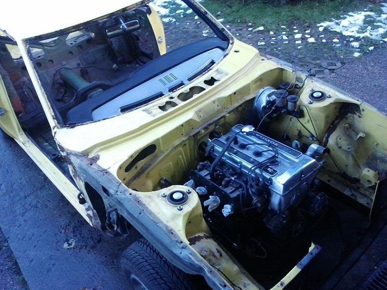

Ihned po zakoupení započla klasická odstrojovačka, která šla mnohem lépe než, když sem odstrojoval miniho. Dohromady jsem na celém voze utrhl jen tři malé šrouby a to mě fakt potěšilo. Zbytek šel povolit opravdu bravurně.
Jo zapoměl sem podotknout že auto má najeto jen 80 tisíc KM, motor je naprosto suchej, bez jakýhokoliv prosaku oleje. Vejfukový svody jsem dokonce povolil jen malou ráčnou a pak matky vytočil prstama, no neuvěřitelný.

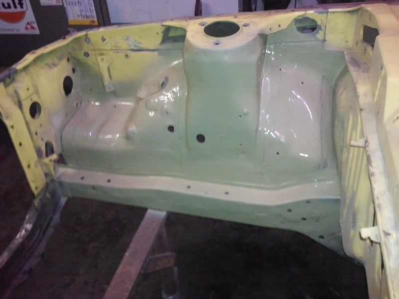

Jinak je to dost zrezlý, to taky uvidíte z fotek. Žádný celý díl neni na výměnu, ale bude to poctivá vyvařovačka děr. Veškeré světla, blikače, lišty, sametky, nápisy na autě jsou a jsou v dobrém stavu (důležitá věc když chce někdo dělat veterána na kterýho se např z karosařiny nedá zakoupit nic nového a zbytek věcí je k dostání nejlépe v americe) Zatím mám hotový přední podběhy, který byli teda fakt dost a teď pokračuju v pracích jako, sundavání gumoasfaltu, broušení laku a postupný vyvařovačky.

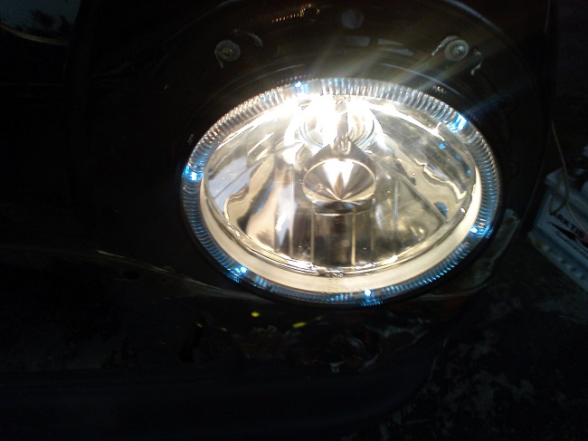

zdar smiem sa spytat s coho boli tie predne svetla na mini golf 3? ? zaujma ma to angeleye ? dik
Re: Georgeus
03. úno 2014 23:19
dexosk: mam ty samí.. golf 3 má oválný.. tohle je golf 2
Re: Georgeus
04. úno 2014 09:55
Dakujeeem :biggrin:
Re: Georgeus
04. úno 2014 21:10

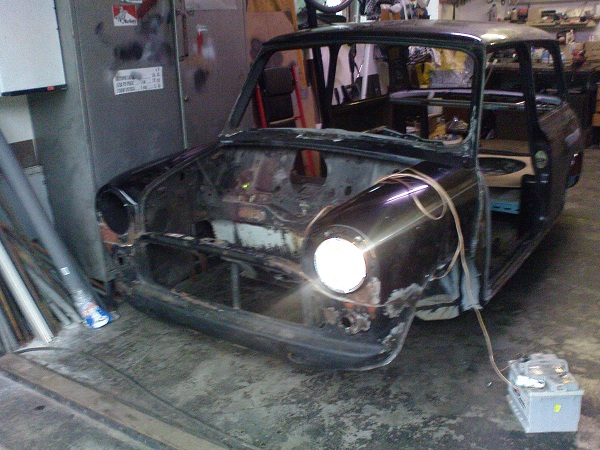

Joo přesně tak, byl to Golf 2,, instalace celkem snadná, teda když máte auto úplně oholený a nevadí vám do něj řezat flexou a bodovat svářečkou :-) teda vlastně na autě byli jen malé úpravy, ale světla se museli celkem dost upravit,, mají originál takovej dementní plechovej držák,,, z toho se to vyšroubuje a pak si musíte převařit ty kraťoučký pacičky co vám na těch světlech zbydou na nějakou rozumnou formu aby se dali přišroubovat na mini. takže hodně štěstí,, našel sem k tomu nějaké fotky, ale nic moc nepomůžou

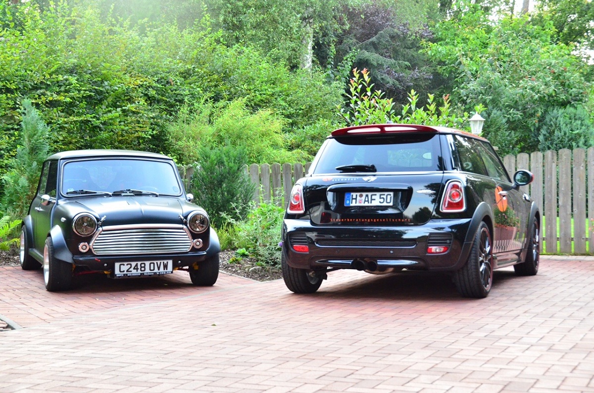

07. říj 2014 21:19

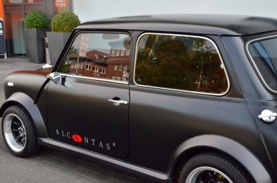

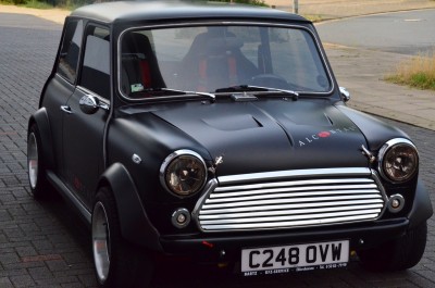

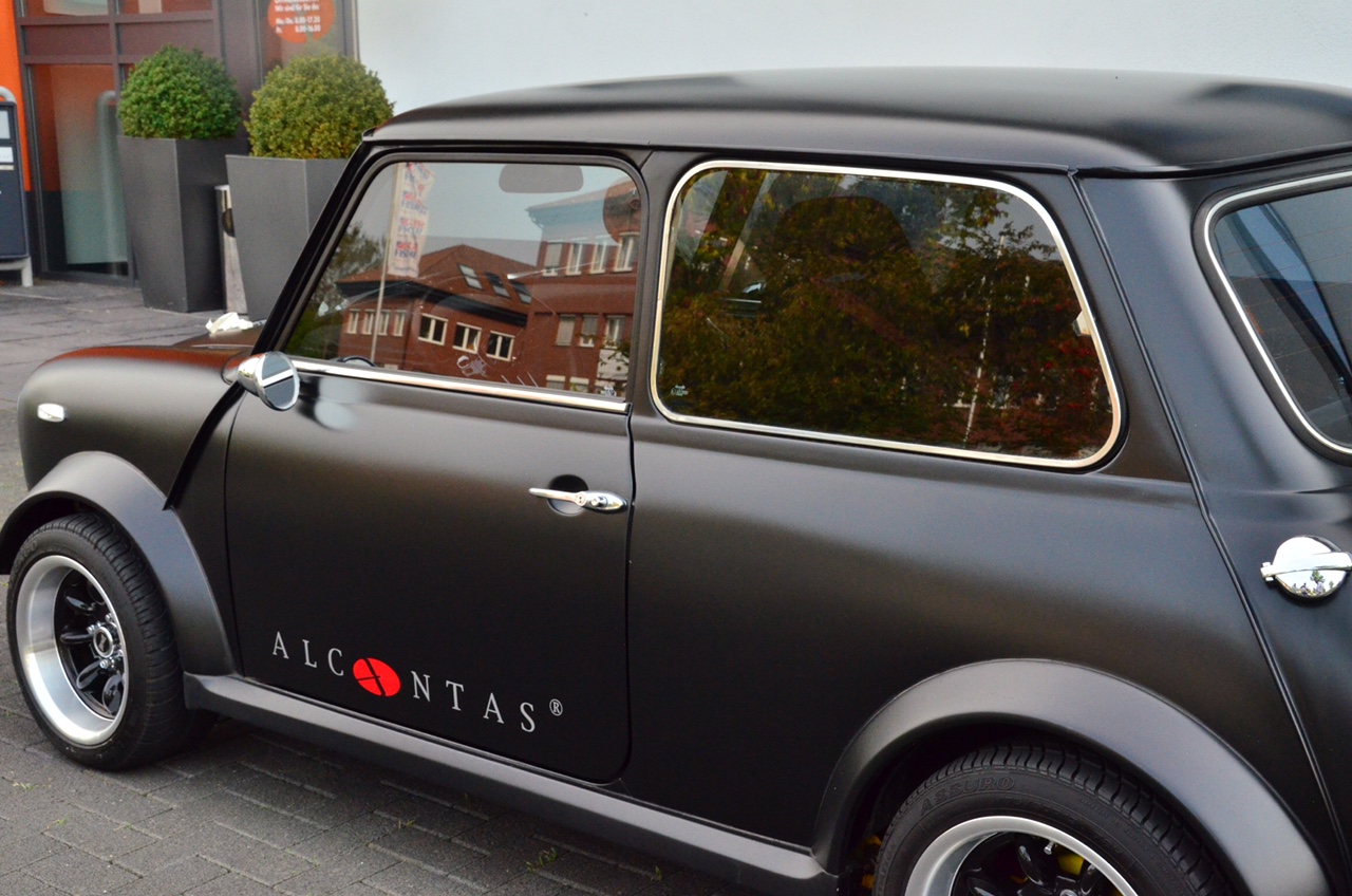

Dnes jsem dostal dobré zprávy z Německa kam jsem prodal své mini před dvěma lety. A dobré zprávy jsou, že Mini jim stále funguje a mají z něho radost...a já tím tedy taky :banana: :banana:

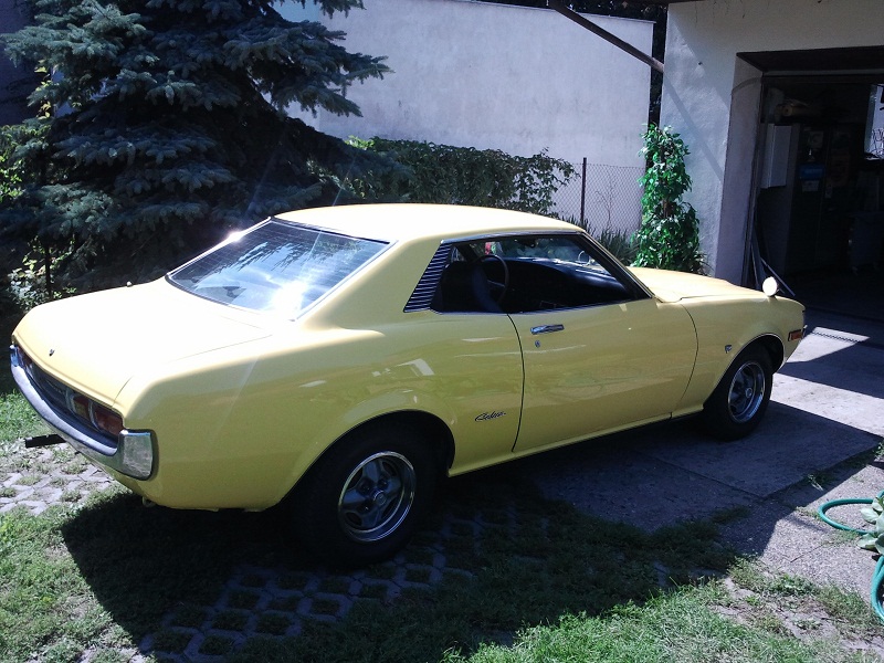

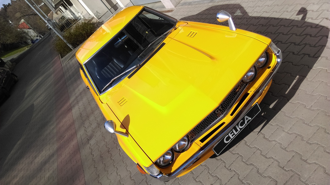

23. bře 2017 13:31
Ahoj všem, rád bych toto vlákno nějak ukončil.
další projekt prackticky hotov.
tady je odkaz na nějaký fotky.http://www.toyotaklub.cz/forum/viewtopi ... =5&t=39126

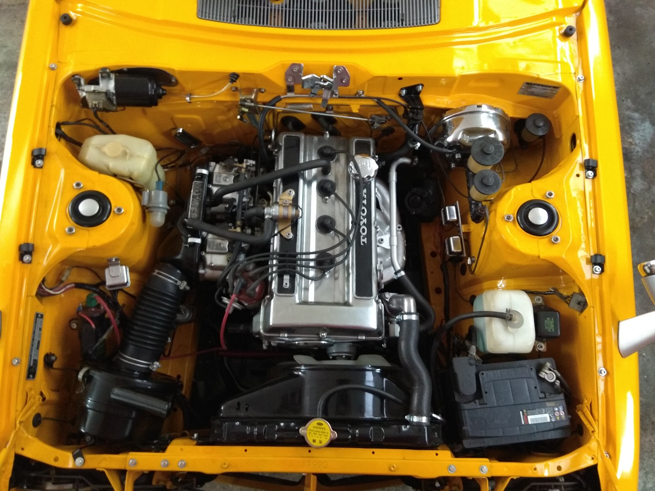

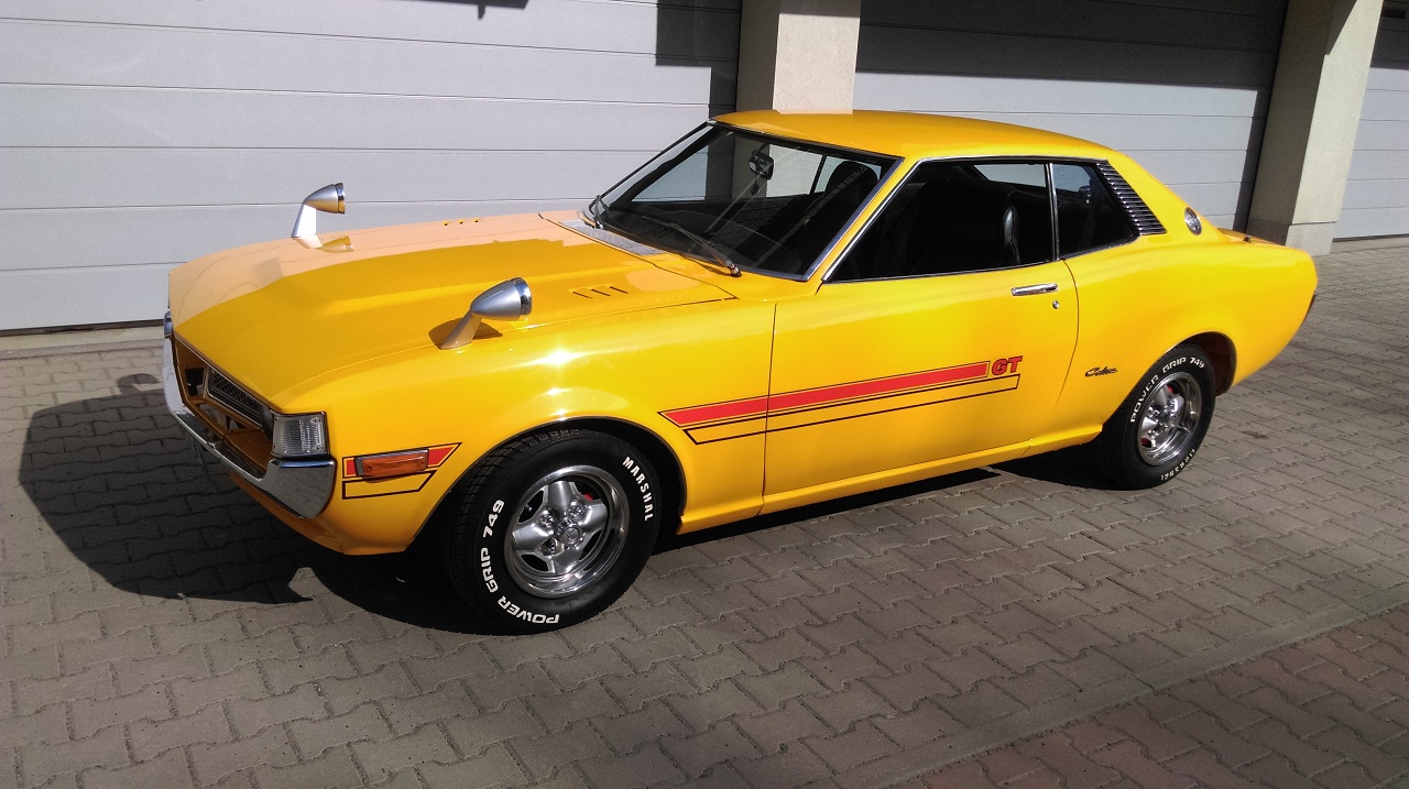

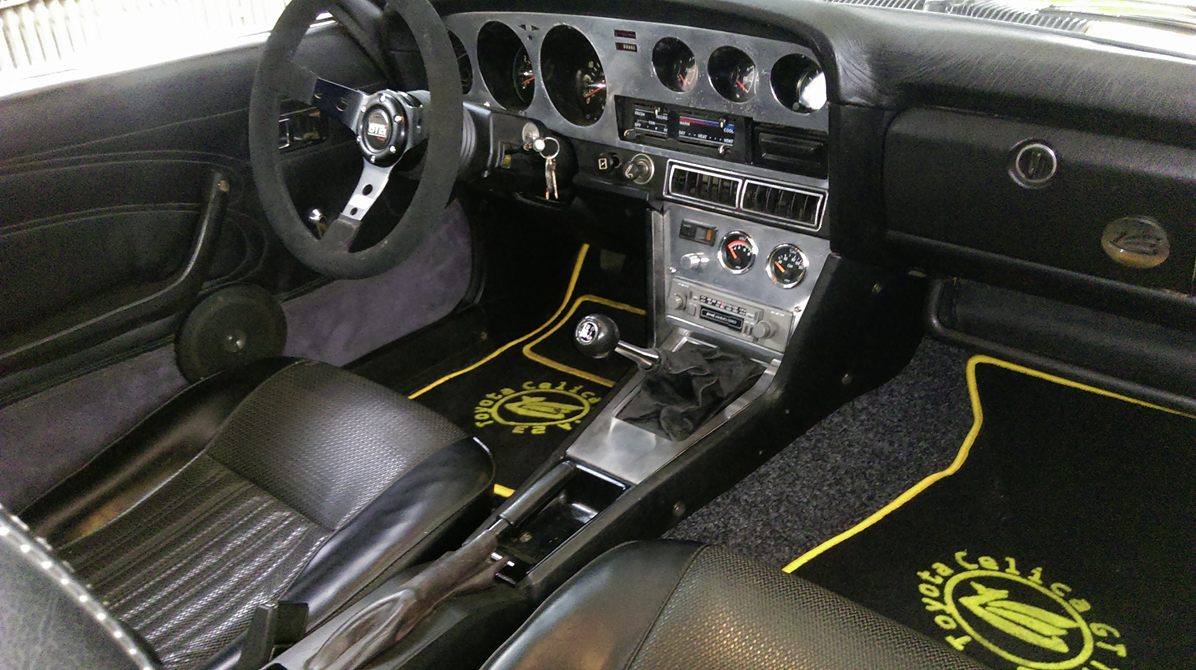

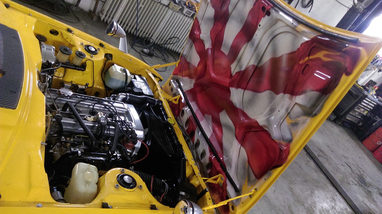

Re: Georgeus

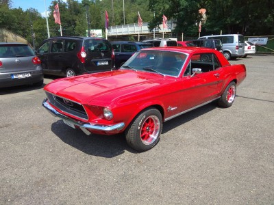

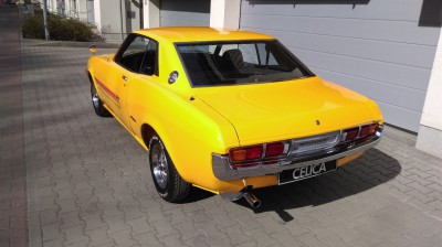

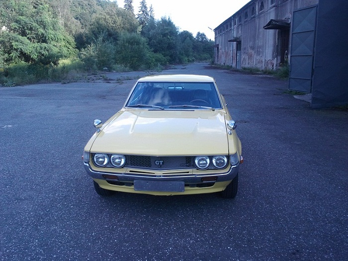

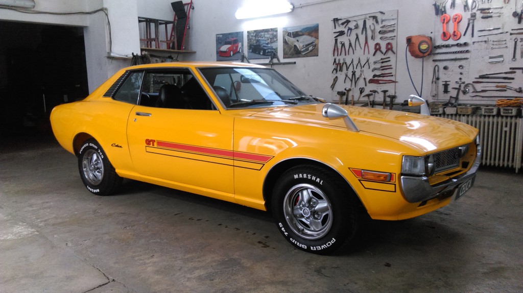

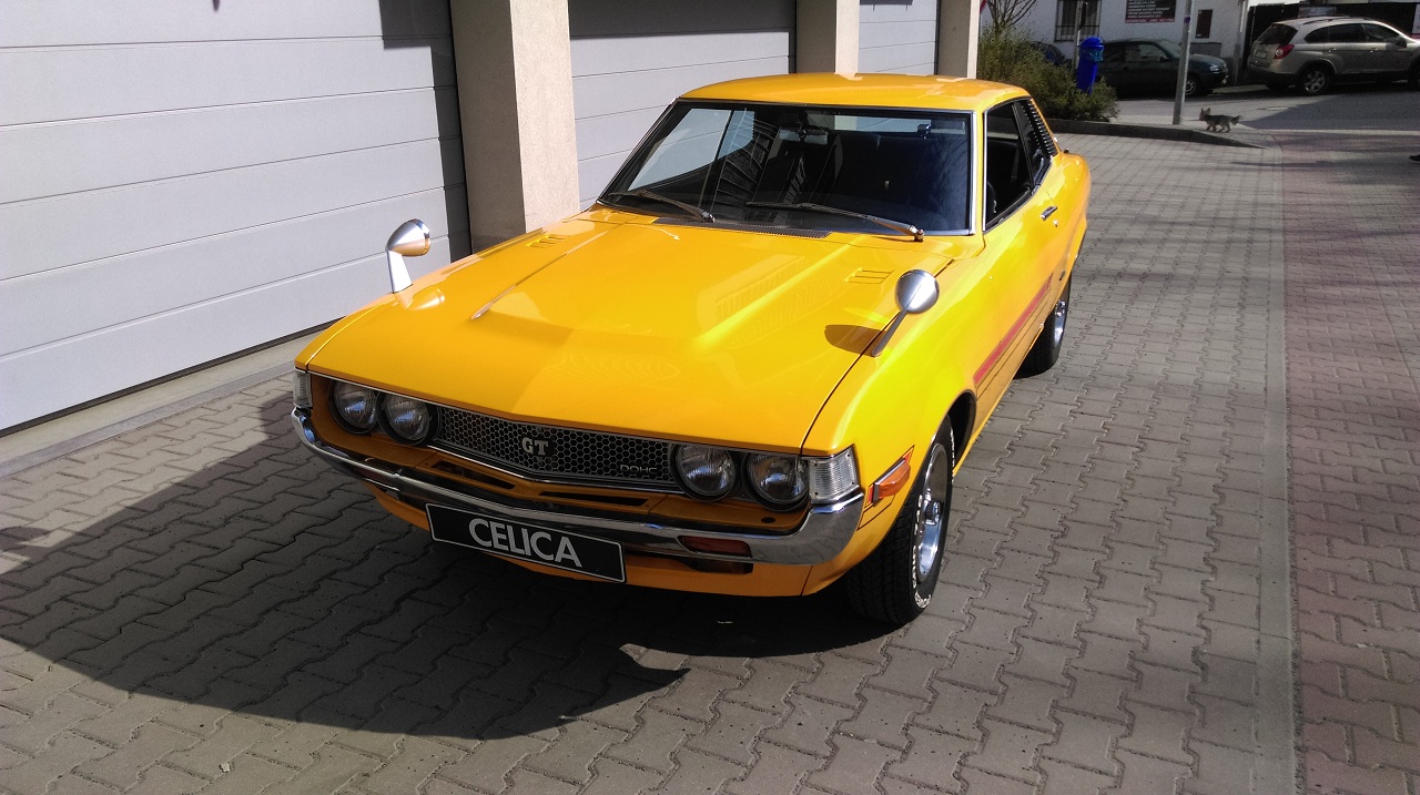

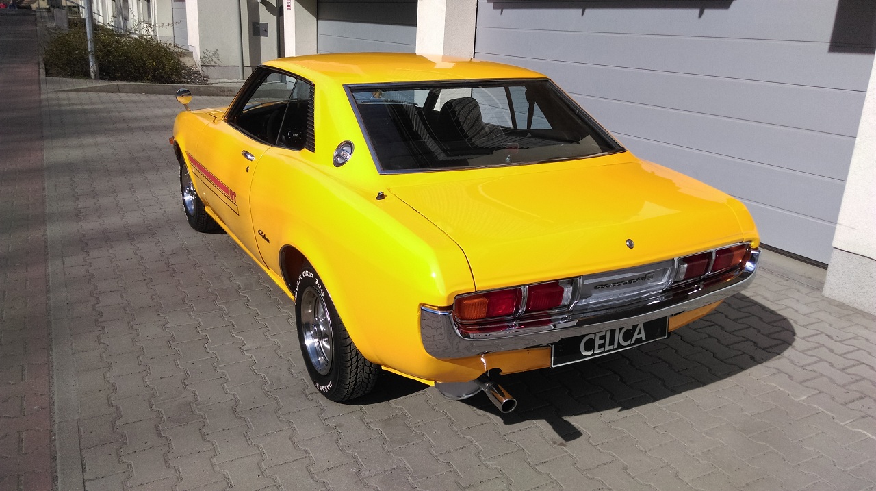

26. říj 2018 23:25
Jo a ta toyota dopadla takhle:
