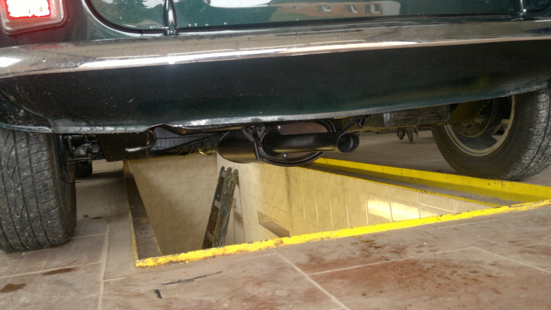

Jelikož jsem přehlídnul zpomalovací práh musel původní tlumič do výfukových lovišť Yellow_Flash_Colorz_PDT_33 .A sebou si vzal i KAt
Osazen vlnovec ,rezonátor http://www.speedpro.cz/rezonator-ocelovy-kulaty-p-8992.html a zadní tlumič z Felicie.Krásně zapadne pod podlahu.Koncovka je otočená o 180 st.

vypadá to, že se to dá, jaký to má zvuk a co na to motor?

Zvuk je standartní,vzadu si to jen tak bublá a vepředu dědá bordel filtr.Ddyž se projdeš pod nastartovanym autem tak směrem dozadu to tichne. Nechtěl jsem žádnej kravál,Spíš jsem zvědavej co ten vyndanej Kat udělá se spotřebou..

PříspěvekNapsal: 20. říj 2012 18:59
mě se zvedla spotřeba ani ne o litr a jde to lépe do otáček takže spokojenost, ten rezonátor by to taky mohl pomoct při vyšších rychlostech

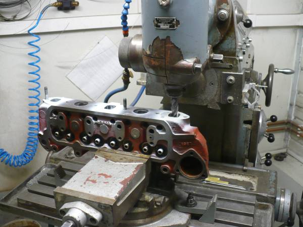

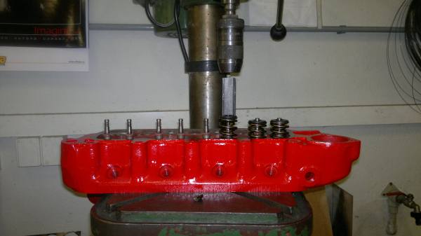

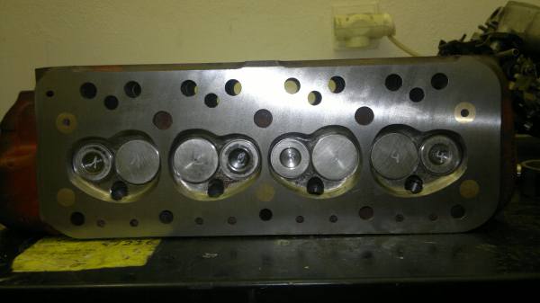

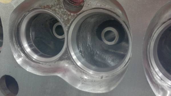

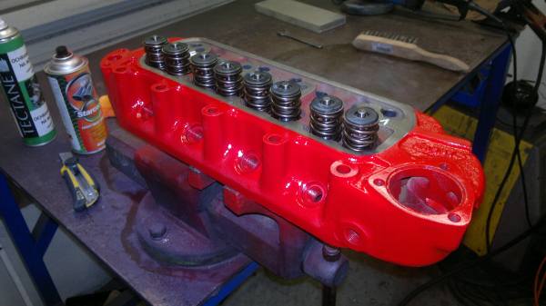

Po 7 měsících jsem konečně dostal zrenovovanou hlavu.Dostala mojí lehkou modifikaci spalovacího prostoru a kanálů,tvrdá sedla ,nová vodítka a přebroušení ventilů a dosedací plochy.A dvojité pružiny.Jsem zvědav jaký ta investice přinese výsledek. :onfire:

Konečně někdo, kdo součástky jenom nebarví... :)
Jinak mně by se hodila ta mašina...

Děkuji ,ale osobně si myslím že ta barva přidá alespon 3 koně :biggrin:
Ta frézka nemí moje,ale koukána mě 8hodin každý den ,tak proč jí nezneužít pro homeprojekt
