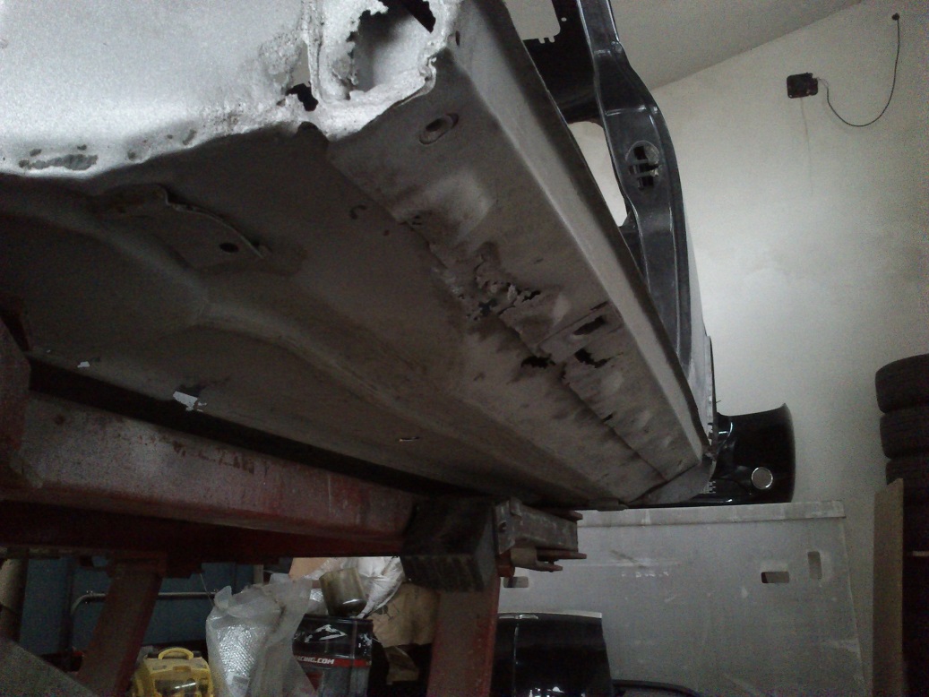

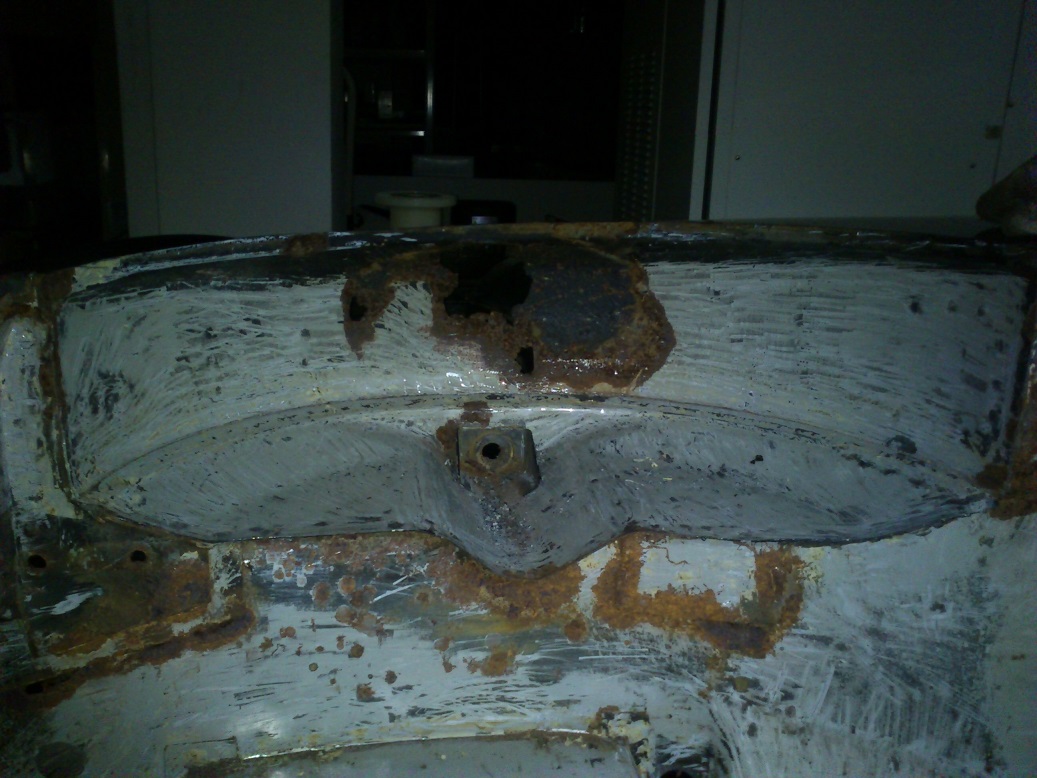

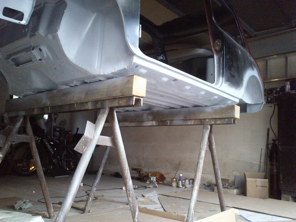

Tak alespoň maličký pokrok. Oškrabané asfaltové nátěry.
 Předmět příspěvku: Re: Tomajz - Mini MPi
PříspěvekNapsal: 29. črc 2014 10:22
Příspěvky: 225
Bydliště: Příbram

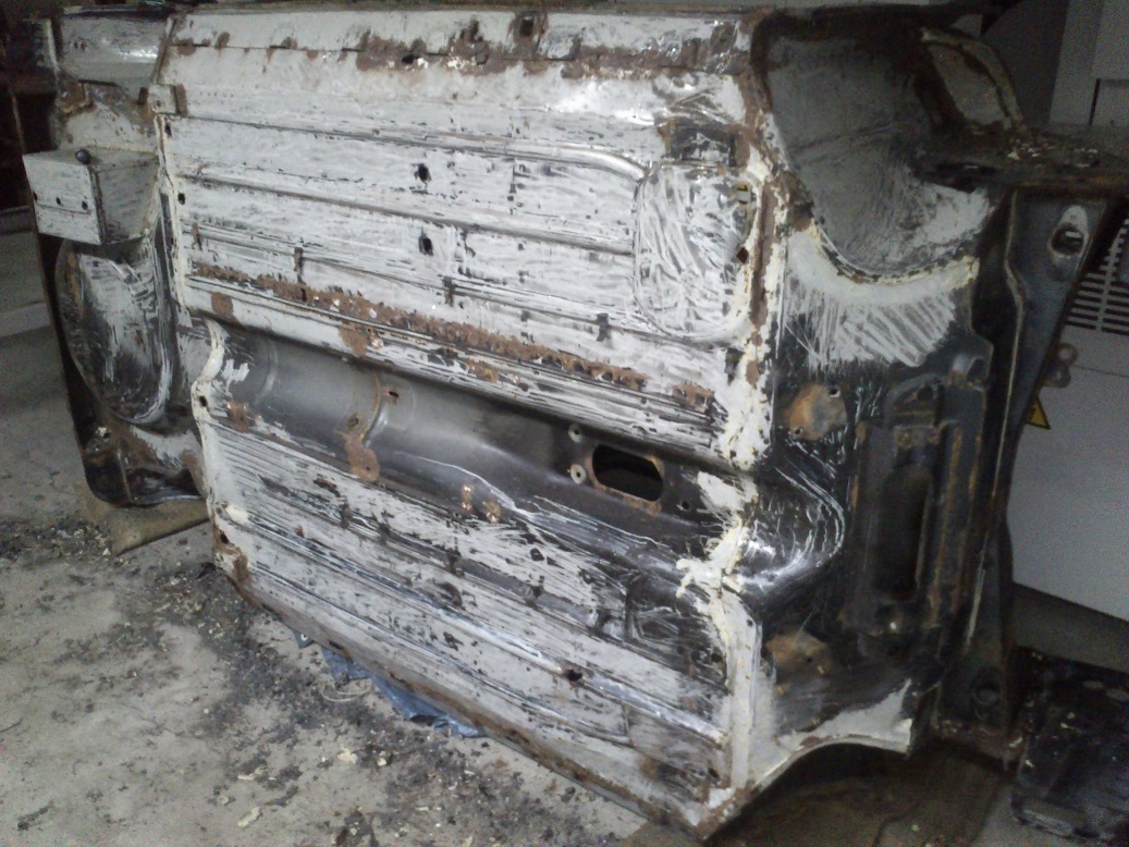

Opískovaná podlaha zevnitř i zvenku, včetně motorového prostotu
PříspěvekNapsal: 29. črc 2014 10:25
Příspěvky: 225
Bydliště: Příbram

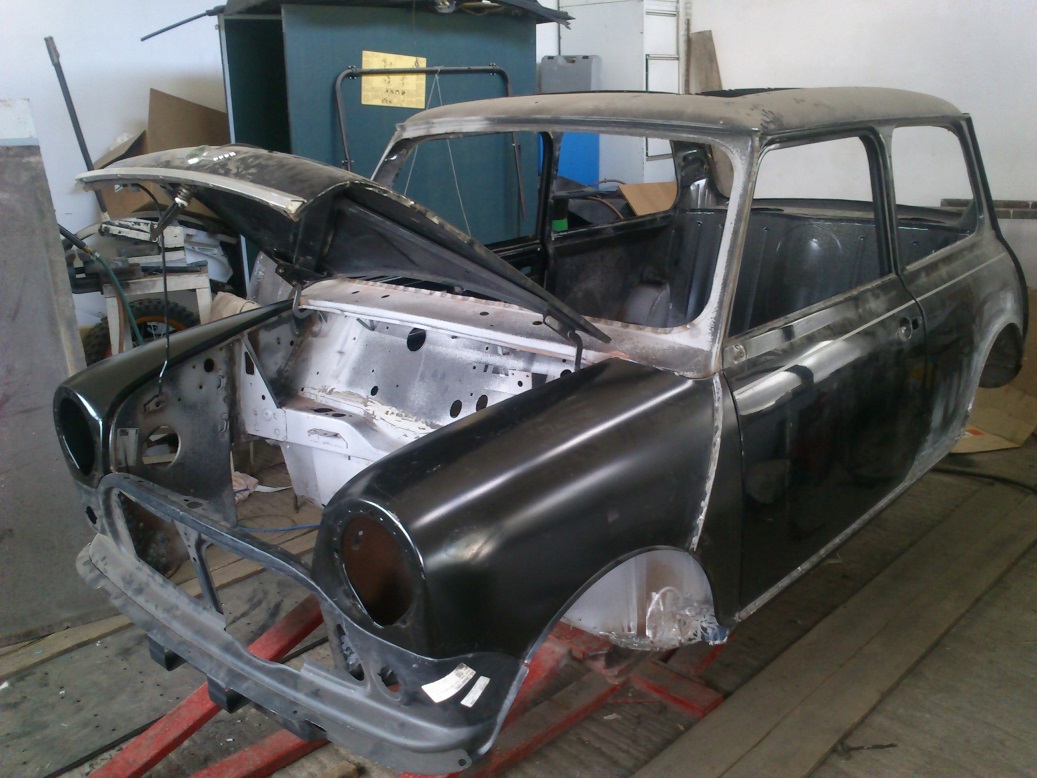

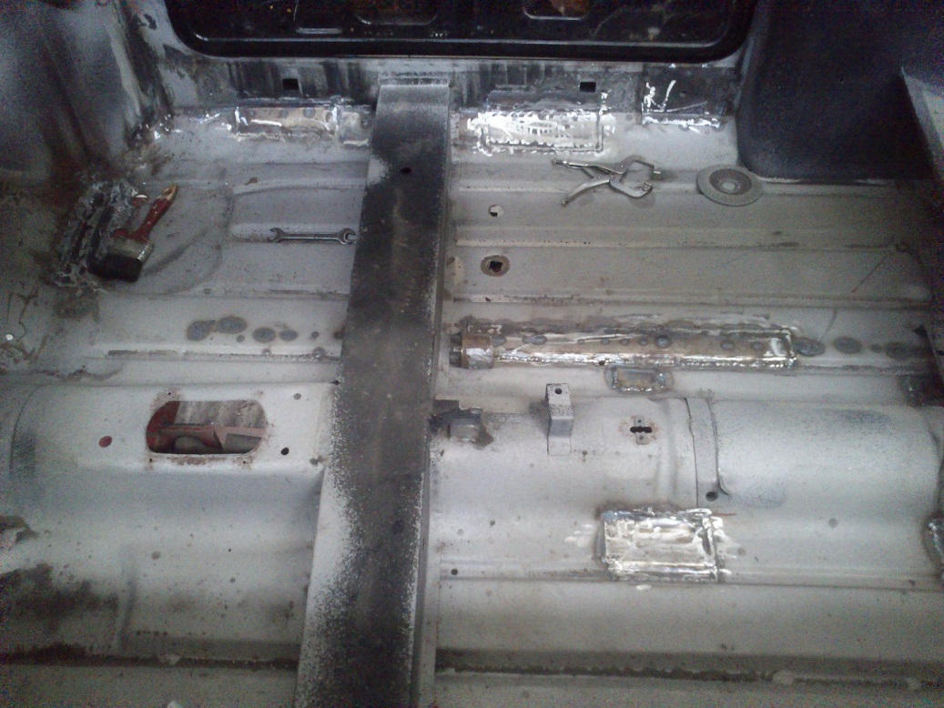

Vyvařené podlahy, nové blatníky,čelo, A panely a vnější díly prahů.
Naposledy upravil tomajz dne 29. črc 2014 10:31, celkově upraveno 1
PříspěvekNapsal: 29. črc 2014 10:29
Příspěvky: 225
Bydliště: Příbram

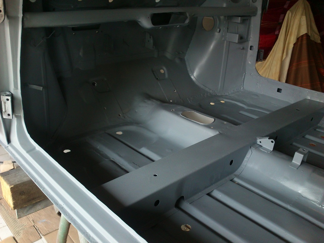

Potom proběhlo další přepískování, hlavně svárů. Následně jsem provedl dvojitý nástřik dvousložkovou základní barvou.

PříspěvekNapsal: 31. bře 2018 13:58
4 roky je tu ticho.... jJak pokračuješ :?:
PříspěvekNapsal: 02. dub 2018 14:37
Příspěvky: 225
Bydliště: Příbram
jirka2030 píše:
Je to prakticky nastrojené, schází motor. :wink:
