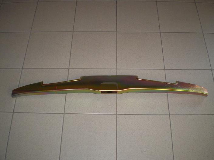

Poznámka: Vrchní díl přistrojové desky ( v pozinku před čalouněním )

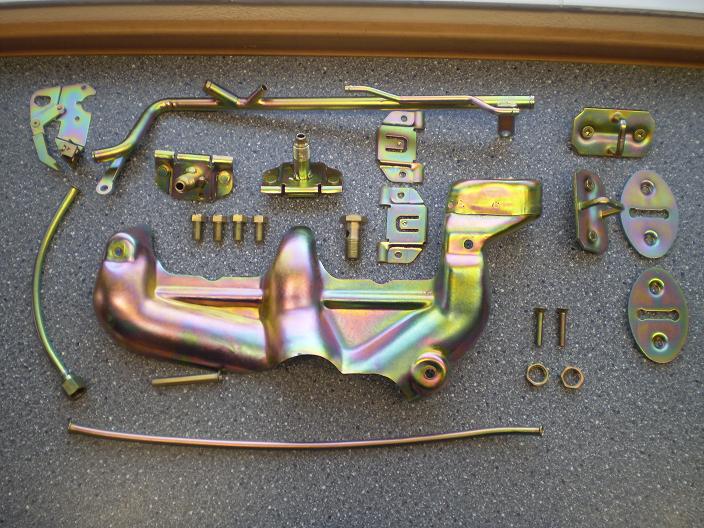

Poznámka: Další drobnosti v pozinku
P1010010.JPG [ 92.52 KiB | Zobrazeno 17340 krát ]

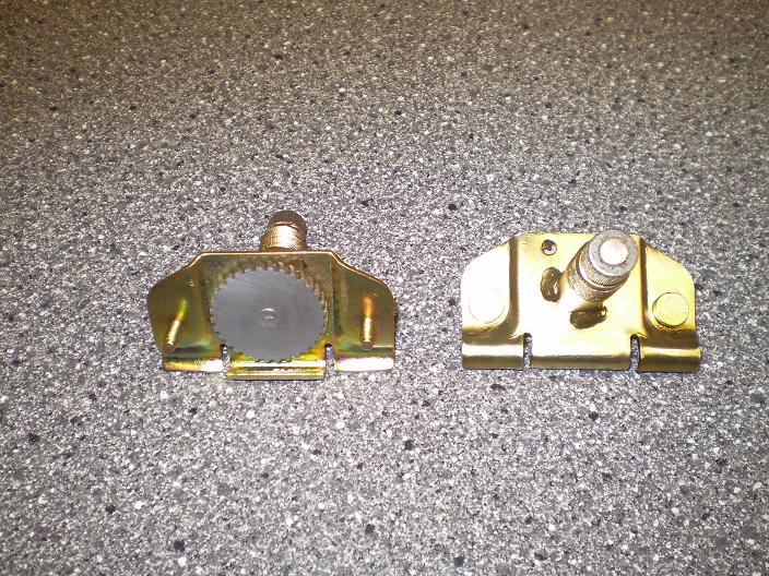

Poznámka: zkompletované převodky stěračů

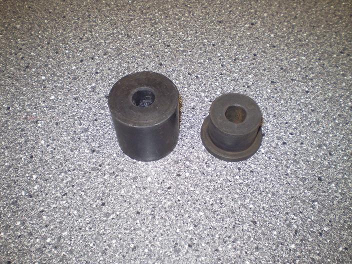

Poznámka: výroba silentbloků zadního rámu ( polotovar + hotový výrobek )
P1010001.JPG [ 138.72 KiB | Zobrazeno 17267 krát ]

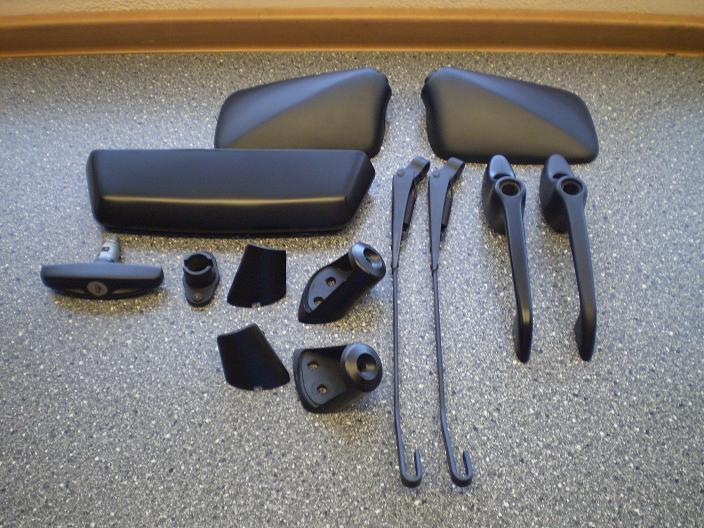

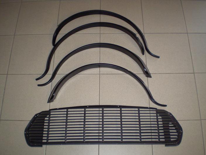

Po přestávce způsobené přípravami na závodní sezonu opět pokračujeme v práci .....

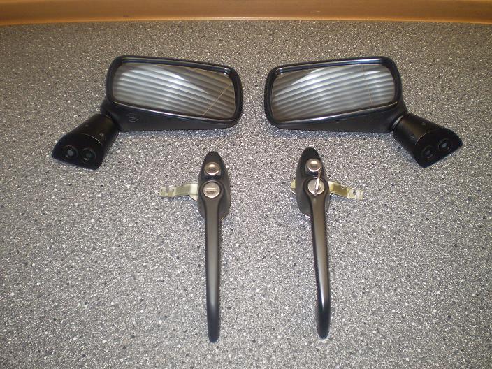

Poznámka: nalakované a smontované díly
zrdcatka.JPG [ 121.28 KiB | Zobrazeno 17023 krát ]
kliky atd.JPG [ 87.87 KiB | Zobrazeno 17023 krát ]
blatniky.JPG [ 58.91 KiB | Zobrazeno 17023 krát ]

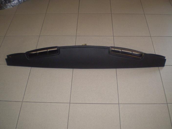

Poznámka: Očalouněný vrchní díl přístrojové desky ( černá kůže )

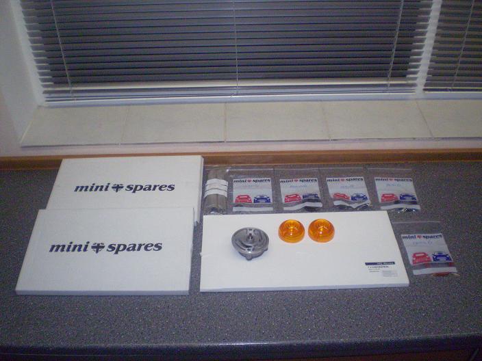

Poznámka: Příslušenství hnacího agregátu a jiné drobnosti z Mini spares ( Dík Cendafovi za korektní jednání )
Věci z minispare.JPG [ 61.68 KiB | Zobrazeno 16834 krát ]

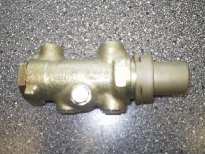

Poznámka: repasovaný omezovač tlaku - přehonovaný , pozink , nové gumičky

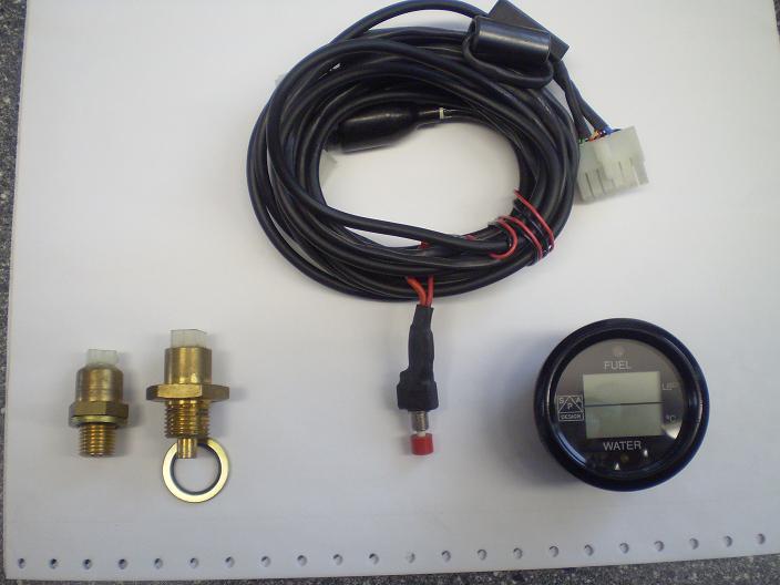

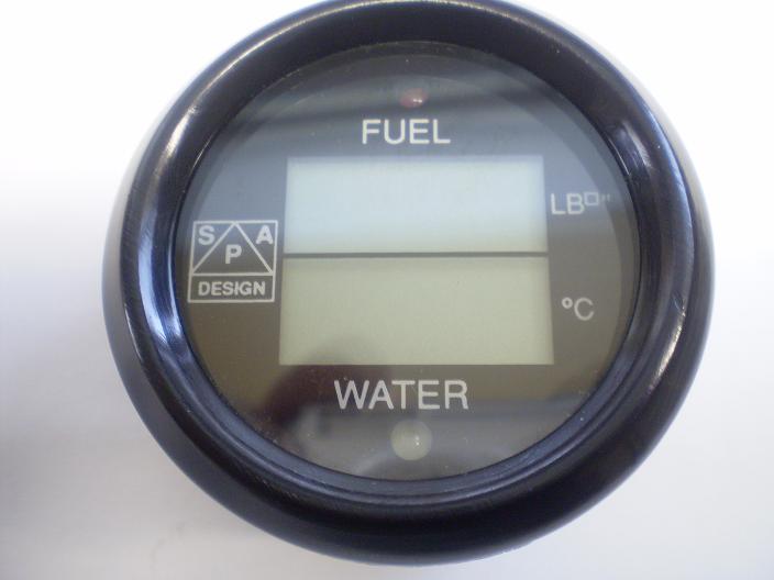

Poznámka: osazení přístrojové desky - přístroje s digitálním znazorněním hodnot ( s nastavením max. a min . hodnot se svetelným alarmem - tlak paliva a oleje , teplota vody a oleje - s možností vyvolání hodnot z paměti )

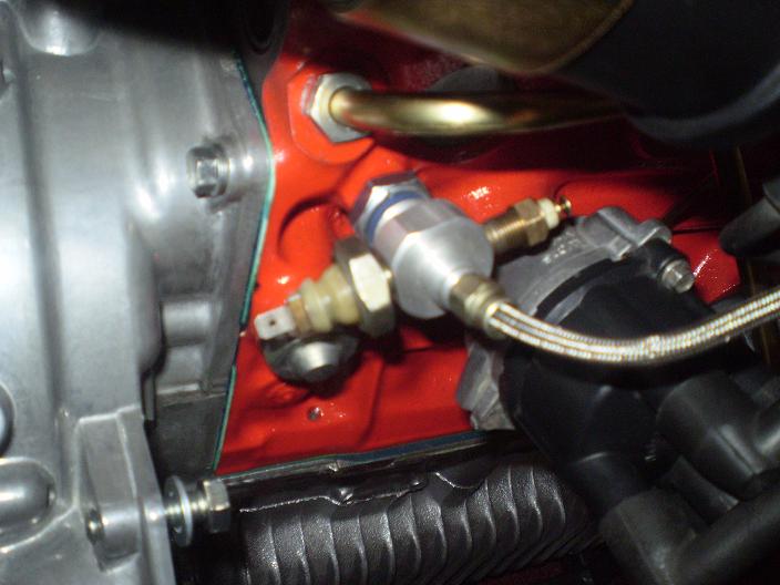

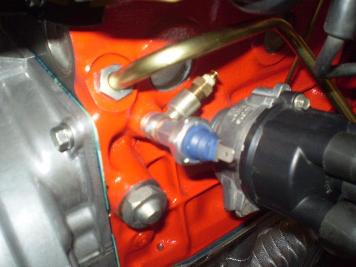

Mohu se zeptat jak máš vyřešené umístění čidla na teplotu oleje?Díky
 Předmět příspěvku: Re: Michal 89
PříspěvekNapsal: 20. bře 2010 15:14
Příspěvky: 328
Bydliště: Mladá Boleslav
to : mekkk
Poznámka: umístění na bloku motoru
P1010026.JPG [ 49.03 KiB | Zobrazeno 16624 krát ]
Poznámka: varianta se snimačem tlaku s přístrojem VDO
P1010040.JPG [ 36.69 KiB | Zobrazeno 16624 krát ]
Poznámka: varianta se spínačem tlaku oleje ( kontrolka )
P1010035.JPG [ 32.61 KiB | Zobrazeno 16624 krát ]

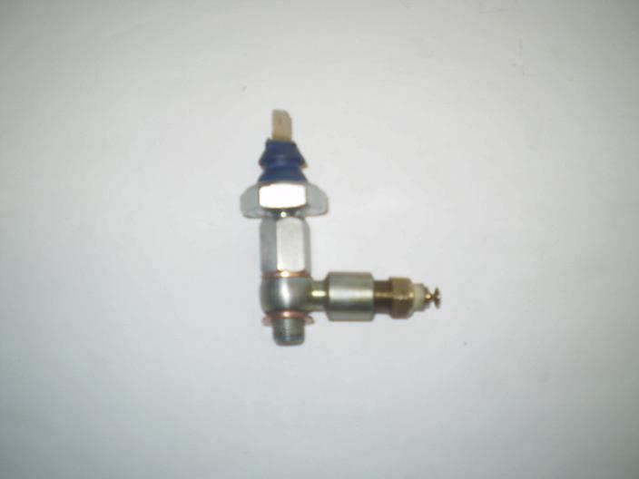

Moc díky za fotky.Bohužel můj problém to nevyřešilo :( Já bych potřeboval nějak zapojit tyto tři záležitosti (mechanický budík tlaku oleje,čidlo na el. budík teploty oleje a poslední je kontrolka tlaku oleje).Zatím mám zapojen jen tlak oleje a kontrolku a za boha nevím kam by se dalo umístit to čidlo na teplotu :?
PříspěvekNapsal: 20. bře 2010 17:46
Příspěvky: 328

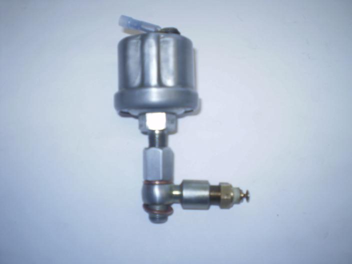

to mekkk : Další možnost - adaptér pro umístění dvou čidel a vývod na mechanický tlakoměr ....( vyrobeno z duralu )
P1010048.JPG [ 53.26 KiB | Zobrazeno 16597 krát ]
PříspěvekNapsal: 20. bře 2010 17:52
To je přesně ono :bigups: Jen nevím zda seženu někoho kdo by to byl ochoten a schopen vyrobit :( Koukám ,že u Vás je lehce možné cokoliv :wink:

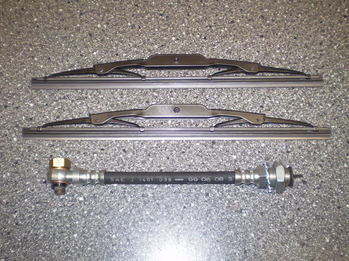

Poznámka: lišty stěračů a spojková hodice ( dostupné v tuzemsku )
P1010025.JPG [ 130.35 KiB | Zobrazeno 16206 krát ]

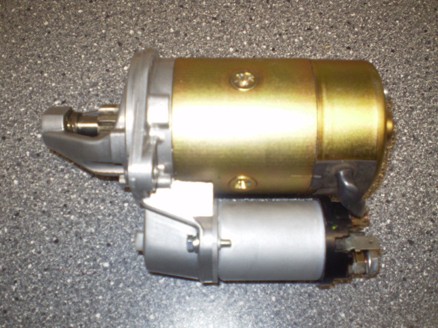

Poznámka: Go startéru ( nová pouzdra , uhlíky )
P1010021.JPG [ 123.68 KiB | Zobrazeno 16206 krát ]

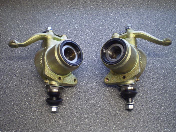

Poznámka: zkompletované hlavy kol (ložiska , gufera , čepy )
P1010010.JPG [ 116.65 KiB | Zobrazeno 15898 krát ]

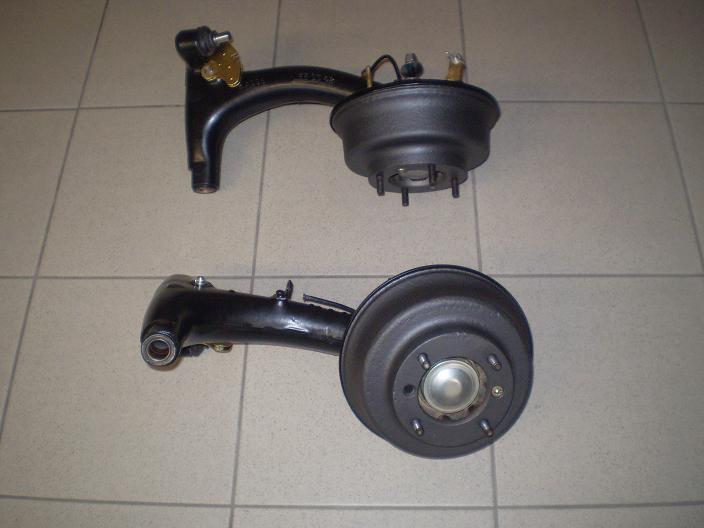

Poznámka: ....zadní ramena (nová ložiska , kolové šrouby , jehlová ložiska a pouzdra uložení )
P1010011.JPG [ 49.41 KiB | Zobrazeno 15898 krát ]

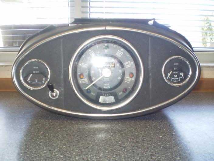

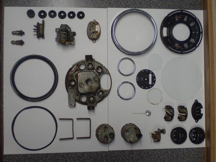

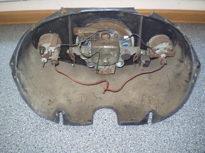

Poznámka: renovace trojbudíku - původní stav
trojbudik-pred,repasi (3).JPG [ 63.04 KiB | Zobrazeno 15744 krát ]
trojbudik-pred,repasi.JPG [ 82.45 KiB | Zobrazeno 15744 krát ]
trojbudik-pred,repasi (9).JPG [ 45.39 KiB | Zobrazeno 15744 krát ]

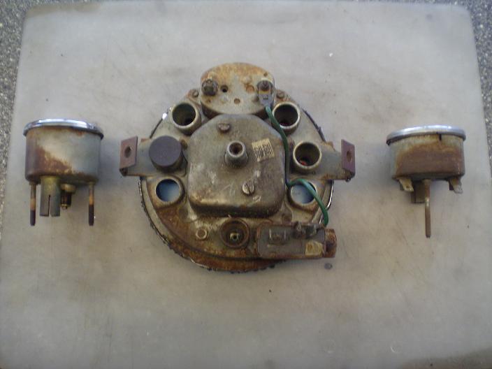

Poznámka: rozebráno na molekuly .....
P1010007.JPG [ 60.82 KiB | Zobrazeno 15744 krát ]
