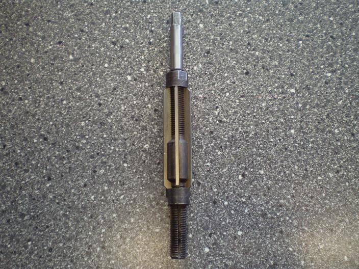

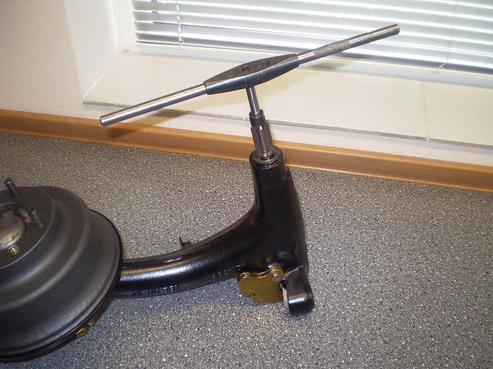

27.4.10

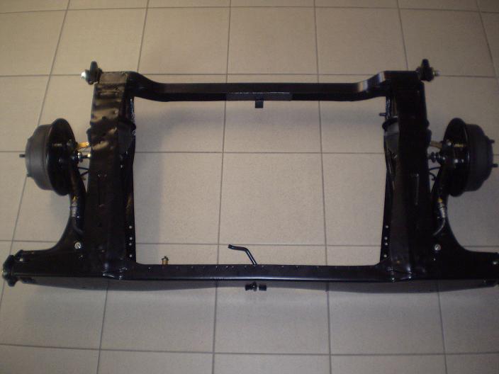

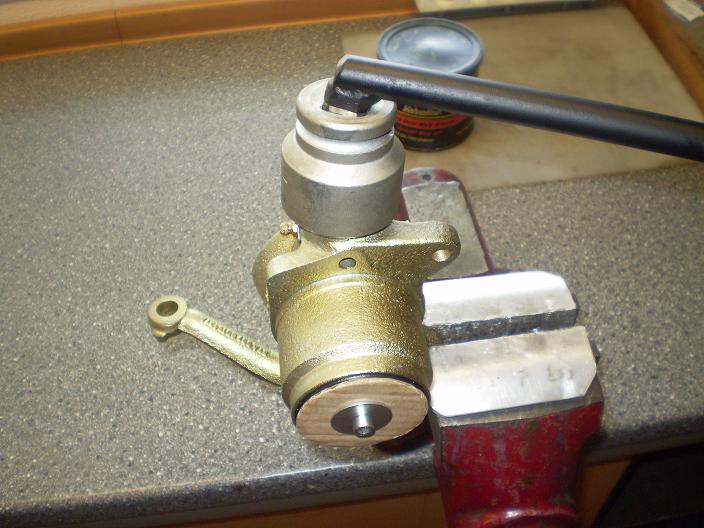

Poznámka: vystružení pouzdra zadního ramene
P1010011.JPG [ 86.23 KiB | Zobrazeno 18428 krát ]
Poznámka: stavitelný výstružník 18-21
P1010014.JPG [ 113.73 KiB | Zobrazeno 18428 krát ]
Poznámka: kompletní zadní rám ....
P1010015.JPG [ 45.35 KiB | Zobrazeno 18428 krát ]

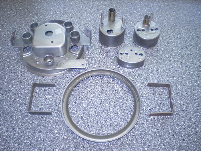

28.4.10
Poznámka: opískované díly trojbudíku před zinkováním

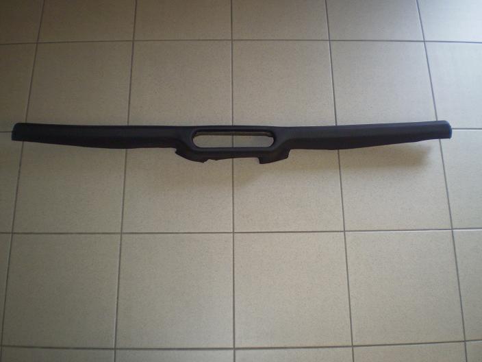

Poznámka: spodní díl přístrojové desky - černá kůže
P1010006.JPG [ 49 KiB | Zobrazeno 18322 krát ]

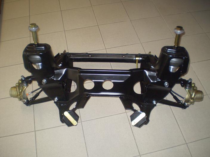

PříspěvekNapsal: 30. dub 2010 17:06
Příspěvky: 328
Bydliště: Mladá Boleslav
to pajach : Škoda je aby se na auto prášilo :D

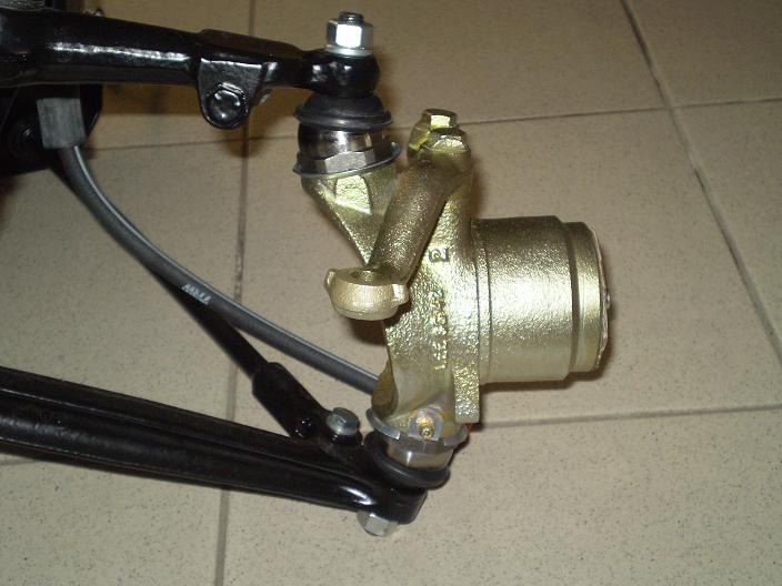

Poznámka: montáž kulových čepů
P1010003.JPG [ 66.87 KiB | Zobrazeno 18093 krát ]
Poznámka: kompletní hlava kola
P1010004.JPG [ 59.32 KiB | Zobrazeno 18093 krát ]
Poznámka: smontovaný přední rám
P1010007.JPG [ 52.87 KiB | Zobrazeno 18093 krát ]

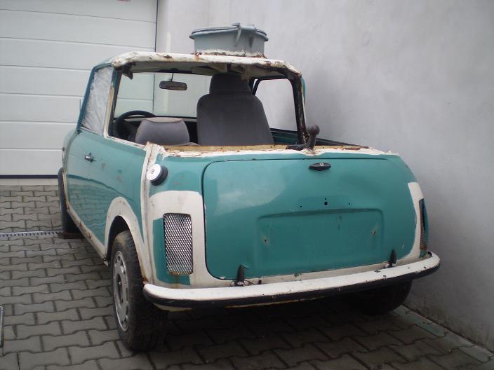

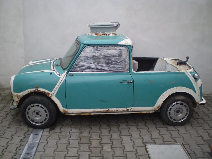

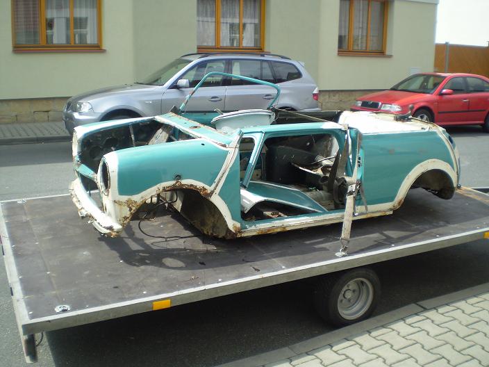

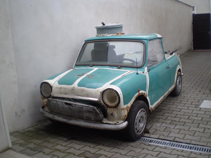

Dnes jsme přivezli...... soubor náhradních dílů a také důkaz jak lze zničit Mini
Poznámka: pick up
P1010015.JPG [ 56.24 KiB | Zobrazeno 17811 krát ]
P1010011.JPG [ 52.6 KiB | Zobrazeno 17811 krát ]
P1010002.JPG [ 59.48 KiB | Zobrazeno 17811 krát ]

PříspěvekNapsal: 02. kvě 2010 21:29
ježiš :blink: co to je a kde ste to vzali? Jakej chuligán??!!
 Předmět příspěvku: Re: Michal 89
PříspěvekNapsal: 02. kvě 2010 21:32
Myslim že popelnice "přivařená" snad PUR pěnou je hodně velkej úlet :bigups:

a který ND že z toho chceš použít? :-D
MINI never dies..!
PříspěvekNapsal: 03. kvě 2010 21:01
to je přece jasné: gulu na tažné a tankový poklop z popelnice :D

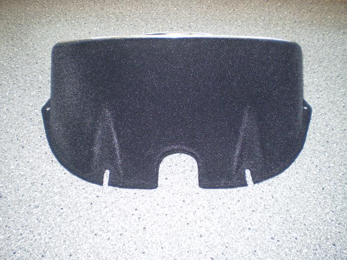

3.5.10

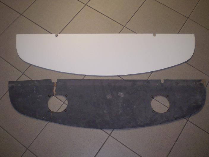

Poznámka: výroba zadního plata ( před čalouněním - černá kůže )
P1010022.JPG [ 45.65 KiB | Zobrazeno 17645 krát ]

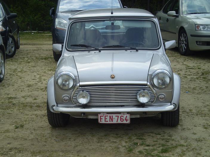

10.5.10
Doklad o tom , že i v Belgii jezdí mini (parkoviště u okruhu v Genku )
P1010026.JPG [ 75.88 KiB | Zobrazeno 17383 krát ]
P1010025.JPG [ 110.42 KiB | Zobrazeno 17383 krát ]
P1010022.JPG [ 72.26 KiB | Zobrazeno 17383 krát ]
P1010020.JPG [ 74.86 KiB | Zobrazeno 17383 krát ]
P1010019.JPG [ 64.5 KiB | Zobrazeno 17383 krát ]
Poznámka: Na poslední fotografii je zajmavostí silueta zavodního okruhu na střeše :)
P1010015.JPG [ 78.02 KiB | Zobrazeno 17383 krát ]

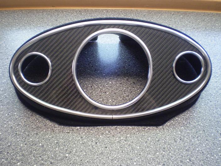

Oprava kapličky trojbudíku ( svaření a doplnění chybějcích plastových částí , karbonový štít přístrojů ,černý flok )
P1010030.JPG [ 93.24 KiB | Zobrazeno 17264 krát ]
P1010034.JPG [ 100.96 KiB | Zobrazeno 17264 krát ]

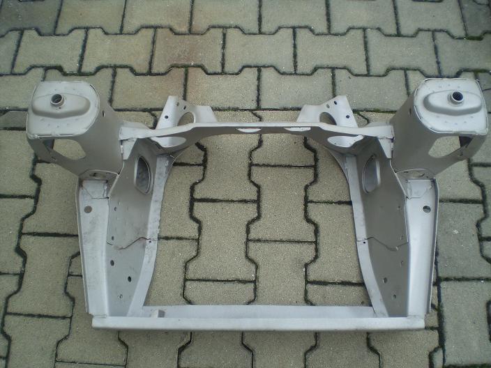

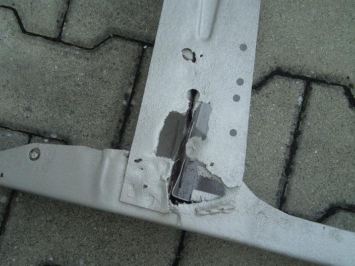

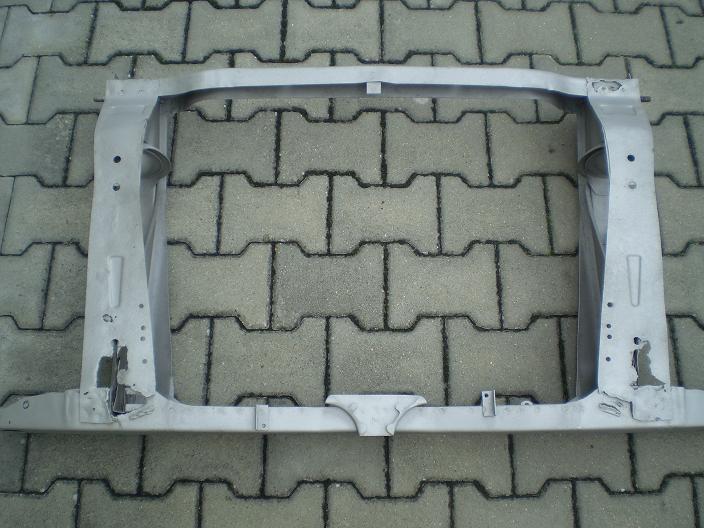

Stav rámů vymontovaných z vraku na ND (po opískování ) před jejich renovací .
P1010003.JPG [ 69.77 KiB | Zobrazeno 16865 krát ]
P1010002.JPG [ 69.66 KiB | Zobrazeno 16865 krát ]
P1010001.JPG [ 103.08 KiB | Zobrazeno 16865 krát ]
