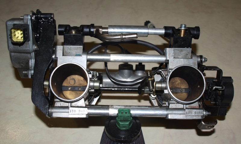

Pokusím se přejít s SPI o level jinam ??
PB156637.jpg [ 126.73 KiB | Zobrazeno 30901 krát ]
2x vstřik Suzuki GSXR750

Hezký upgrade. Prozradí nám blíže svůj záměr.
Dovolím si mít pár dotazů.
Dvojité vstřikování je domácí výrobek, nebo se to dá koupit jako celek?
Bude to vstřikovat sekvenčně, nebo najednou?

Abych řekl pravdu,tak mi taky není moc jasné jak to stříká?Je to na rozdvojce původního kabelu tak to bude běhat určitě společně.Když by to mělo rozdělovat válce tak by to mělo mít asi ještě čidlo na pořadí zapalovámí jako Mpi?Určitě je to domácí produkt.Držáky na potenciometr a krokáč jsou přivařený na původní ovladače klapek.Asi bych to udělal pohledově líp ale asi to mecham zatím tak jak to je.Už tak bude určitě dost starostí.Schází tomu čidlo teploty vody.Bude potřeba předělat rozvod benzínu a vody.A co se týká programování to budu muset někoho sehnat.Nějaká mapa by tam být měla tak uvidím.Standartní mapy se nechájí stáhnout u výrobce ale tady si myslím že budou upravený na jinej průtok než u jedný klapky??

Taky se mi to líbí! To jo z británie?
 Předmět příspěvku: Re: Jirka2030
PříspěvekNapsal: 16. lis 2013 11:20
Jednotka je z ostrovů od Specialist Components http://www.twinkam.co.uk/shop/article_S ... erence.at/
ale koupil jsem to v holansku.Ale kdo to dal dohromady nevím??Prodejce nebyl moc komunikativní.
Tez bych cekal, ze oba vstriky pojedou synchronne. Z impulzu na setrvacniku u SPI se neda zjistit konktetni pozice valcu.
jirka2030 píše:
Kdyby jsi neco vyrabel byl bych zajemce na testovani :-).
jirka2030 píše:
Taky tam nevidim regulator tlaku paliva (fuel pressure regulator). Od nej se odviji jaky tlak paliva bude u vstriku.
jirka2030 píše:
Take mapa bude zaviset na na tlaku paliva a propustnosti vstriku.

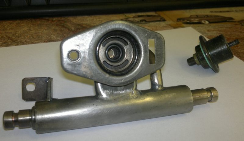

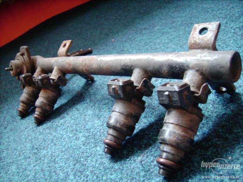

Zatím se snažím nastudovat něco o tom jak vstřikování vůbec funguje? Regulace tlaku určitě bude potřeba,napsal jsem původnímu majiteli na jakém tlaku to běhalo.Pak musim změřit kolik dává čerpadlo?Na spi stačí 1-1,5 baru ale tady by mělo být víc.Ale nejspíš to je stejný,alespon podle http://www.minisport.com/wfx100810-oe-spec-fuel-pump-and-filter-injection-1992-01.html.Bude to jen rozdílně uregulované.
Vysvětlí mi někdo k čemu slouží ta propojovací trubka na sacím potrubí?Její učel mi není moc jasný a podle toho co jsem nastudoval by měl být vstřik co nejblíže ventilu,né že bych to chtěl předělávat, jen mě to zajímá ?

Tak zkus aspoň pumpu z MPIčka,jestli někdo má.Ta by měla bejt kolem 3 barů,jen jestli dá dost objemu.Ty ventily vyjdou kolem 4000,- co jsem koukal. 3000,- A ukazatel: http://www.speedpro.eu/ukazatel-tlaku-p ... -1959.html

Na první pokusy jsem zvolil regulátor tlaku z feldy Mpi
2013-11-19-207.jpg [ 53.83 KiB | Zobrazeno 30508 krát ]
2013-11-19-211.jpg [ 68.55 KiB | Zobrazeno 30508 krát ]
Trochu jsem ho ořezal a překonfiguroval :D .Snad se u škodů nebudou zlobit :roll:
8097734-vstrikovace-lista-felicia-1-3-mpi-1.jpg [ 72.03 KiB | Zobrazeno 30508 krát ]

Hezké, budou ty vstřiky fungovat s regulátorem tlaku z feldy?
Dal bych tam raději nějaký regulovatelný http://auto.nabazare.sk/nahradne-diely/ ... ku-paliva/.

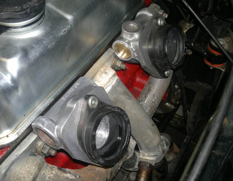

Touha a zvědavost mě donutila alespon provizorně udělat test :)
Trochu jsem to musel ořezat,propojovací trubka šla pryč.??????

Jeěště to chce naladit,ale hlavně,že vrčí.Máš zapojený to teplotní čidlo?Budeš tahat podtlak z těch vývodů za klapkama?Držim palce.70+ kw! :twisted:

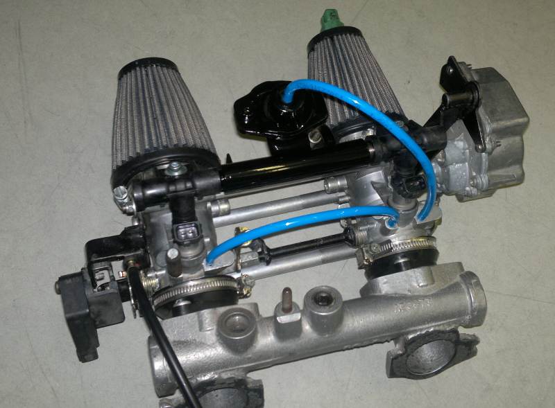

Asi je čas začít něco dělat,sezóna se kvapem blíží :D
