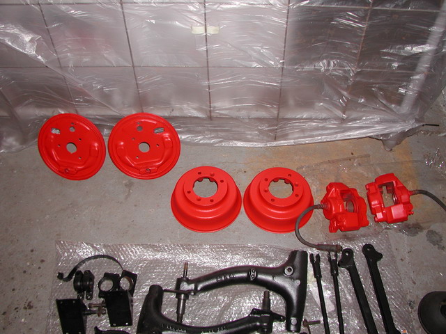

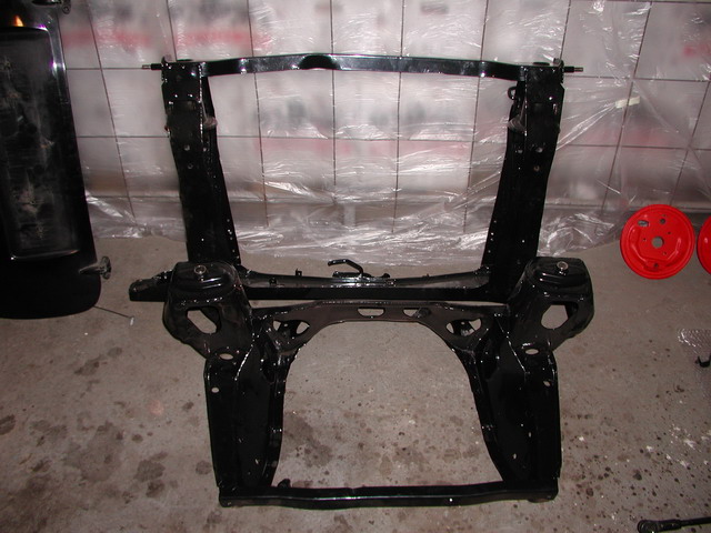

Včera jsem dovezl rámy z komaxitu, no moc pěkná věc a nebyla až tak drahá, hned mi vnutili pod komaxit i zinkový základ, jelikož byly rámy opískované tak jsem přikývl a řekli si za oba necelých 800,-. :lol:

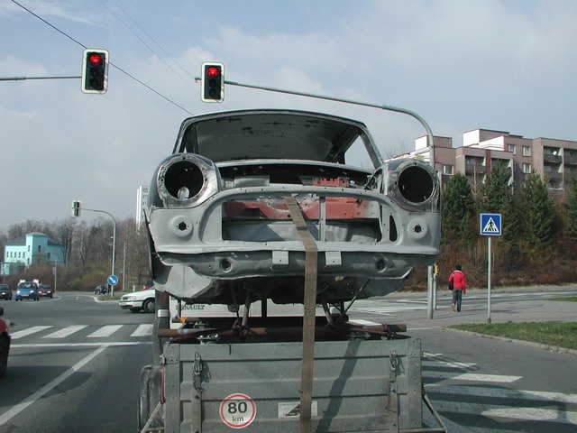

A dneska jsem odvezl karoserii na opískování, né teda celou ale jen motorový prostor podběhy, prahy, a pár dobností.
Chlapík co mi to dělá mě lehce šokoval, že si mám zítra odpoledne zavolat mělo by to být hotové. :shock:

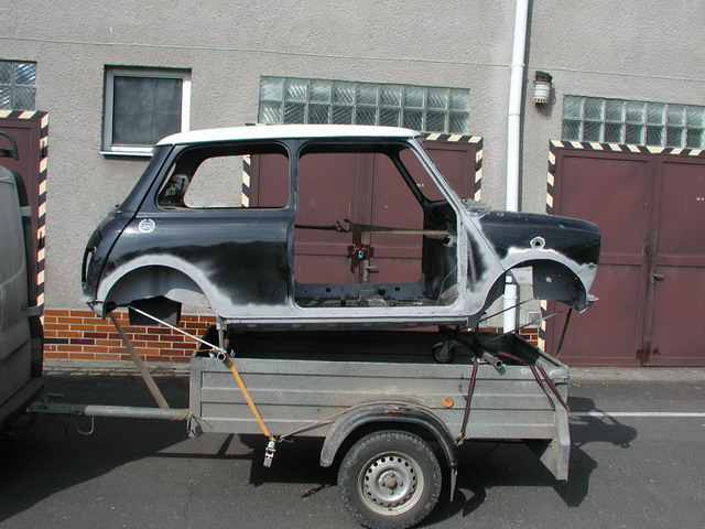

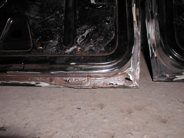

takže auto je opískované, zítra v 10 pro něj jedu, zatím jsem aspoň obrousil zadní víko, kapotu a dveře. A lituju, že jsem nevystříkal dutiny. Trochu to odnesly šoférovy dveře.

No musím zklamat, bubny i prasátka nejsou v komaxitu, jenom obroušené a to že fest, natřěné základem a stříknuté barvou.

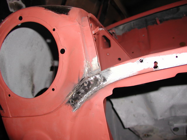

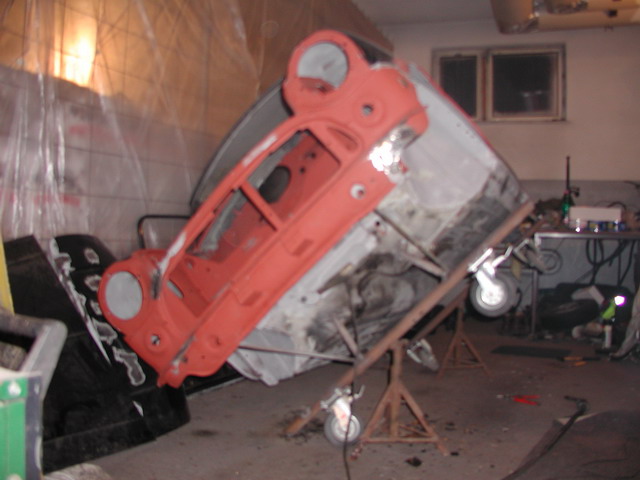

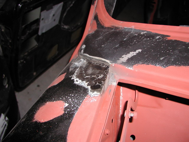

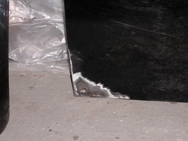

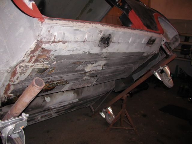

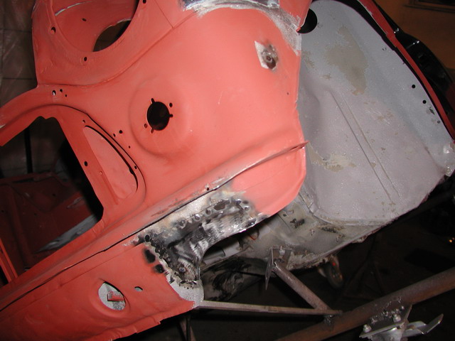

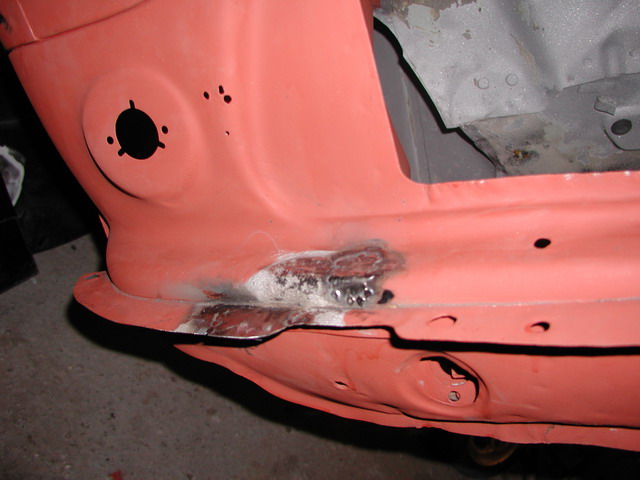

Tak jsem se o víkendu chytil svářečky a hledal kde nechala rez díru. Našel jsem, bohužel, tož vařil a vařil a vařil.
A k rozpočtu? Mno mám vyhrazených necelých 60 s tím,že vše si dělám sám, doufám že se vlezu. (Poznámka: nevlezl :-) )

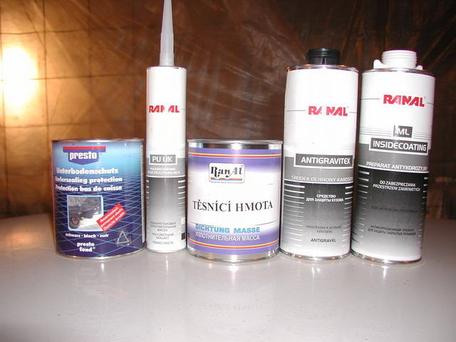

Dařit se musí, když už jsem se do toho pustil. Když už zrestaurovat tak pořádně. Už jsem sehnal i tu hmotu co je vevnitř na podlaze a tu zázračnou sra..., co jsem o ní psal dřív jak drží jak čert na podvozek a podběhy.

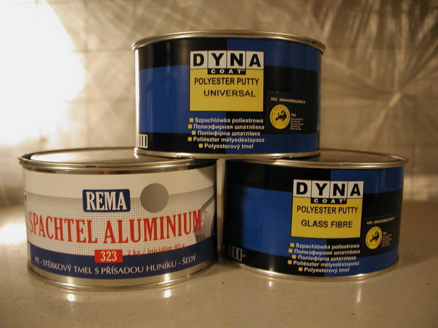

Já na tmelení spojů používám karosářský tmel, většinou značku Body 999 , seženeš ho v prodejnách barvy/laky a je na něm vysloveně uvedeno "Karosářský tmel" , prodává se v normální 300 ml kartuši na vytlačovací pistoli, barva je většinou bílá nebo šedá, dává se na čistý povrch ošetřený základním antikorozním nátěrem. Na podlahu se přímo prodávají samolepící odhlučňovací desky, vypadá to jako lepenka, ale mám zkušenost, že se je málokdy povede přilepit bez vzduchových bublin a v těch pak plech rezatí, tudíž je pokud možno nepoužívám. Důležité je vyhnout se různým univerzálním tmelům které ti budou nutit někde v drogerii, nýbrž použít přípravky přímo pro daný účel výslovně určené, na výrobci až zase celkem nezáleží, ideální je poradit se v prodejně která se specializuje na autolaky a potřeby pro autolakýrníky.

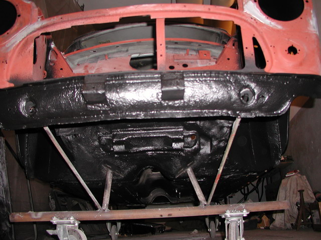

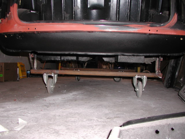

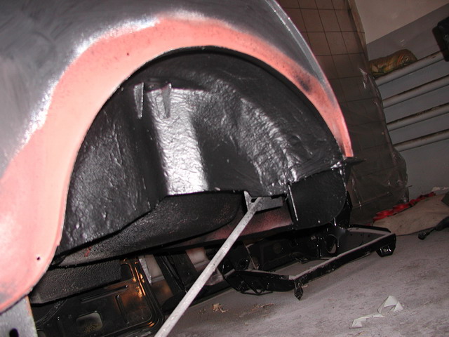

Tak jsem opravil PC a můžu zase existovat, přihodím pár fotek. Jednak používané chemie, tak i nějaký aktualní stav.
Poznámka: Tmely
052.jpg [ 86.29 KiB | Zobrazeno 27891 krát ]
Poznámka: Na podvozek, podlahu, dutiny
051.jpg [ 86.87 KiB | Zobrazeno 27891 krát ]
Poznámka: Nástřik antigravelem
050.jpg [ 112.81 KiB | Zobrazeno 27891 krát ]
049.jpg [ 94.14 KiB | Zobrazeno 27891 krát ]
048.jpg [ 92.14 KiB | Zobrazeno 27891 krát ]
Poznámka: Vyspravená podlaha
046.jpg [ 138.13 KiB | Zobrazeno 27891 krát ]

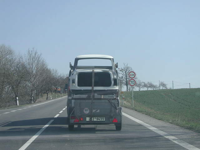

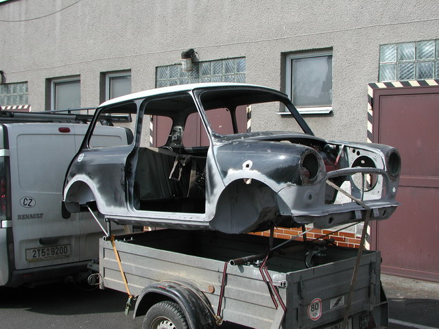

Známá fotka že? Jenže tentokrát už do lakovny. :lol:
