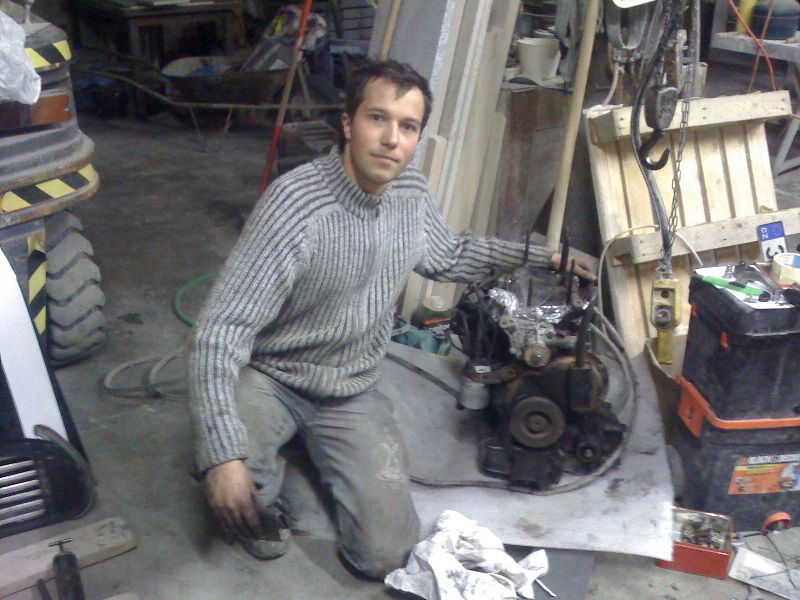

Po dlouhé době se s prckem začalo zase něco dělat. Do Mýta zbývá měsíc, takže mám co dělat. Kvalita fotek nic moc ale alespoň něco.

Nazdárek Vojto, člověče ty se na ty fotce tváříš, jak kdybys ten motor vyrval ze spárů hordy Hůnských nájezdníků :)
Držím palce at to do mejta jezdí.

Žral olej zhruba stejně rychle jako pije Ondra zelenou. Chci vyměnit těsnění, kroužky a uvidíme. Snad to stihnu. Teď budu čekat až mi přijdou věci a za 14 dní bude závod s časem. Dám do toho všechno.
Skondr: Kdyby nájezdníkům. To by bylo v pohodě. Stál proti mě daleko mocnější nepřítel- moje ruce.

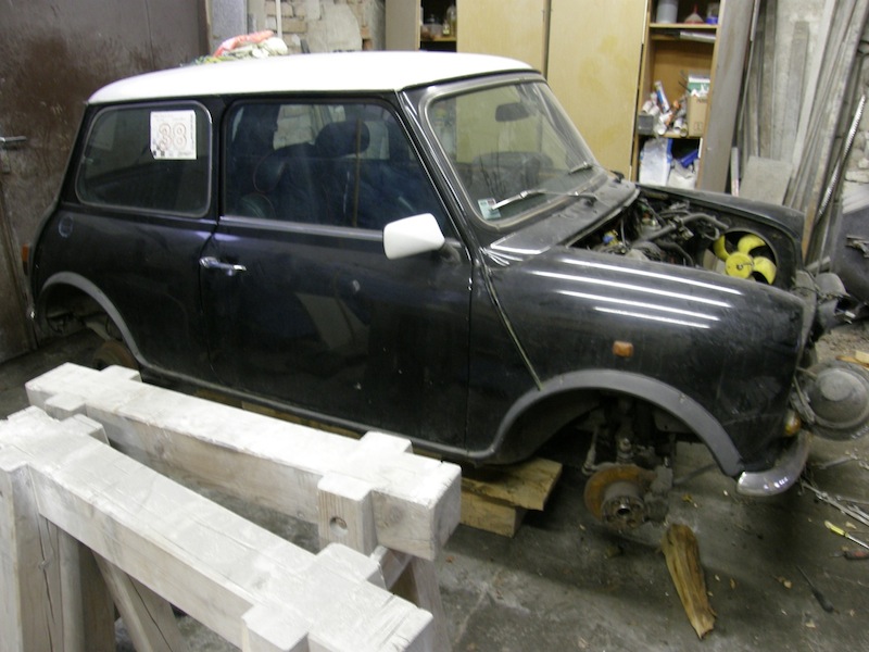

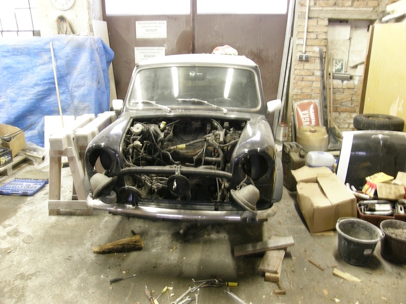

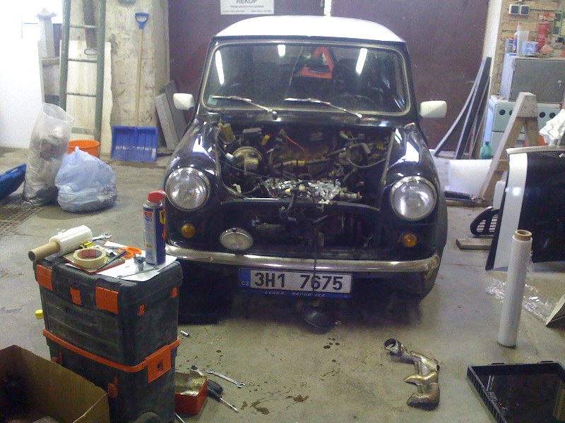

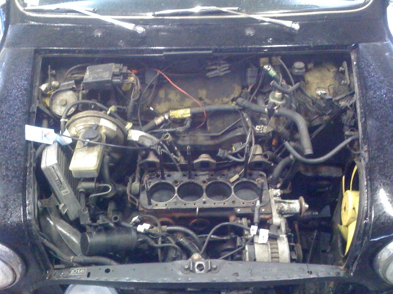

Tak se to nakonec protáhlo na dobu daleko delší, ale na Mini se už konečně zase pracuje. Motor je po repasi a snad už příští týden "zavrčí" v autě.

Tak motor včera o půl sedmé večer naskočil. Díky moc Mekkovi. Bez něj bych tam byl ještě týden. Budu potřebovat pár věcí, které se ztratily nebo podlehly destrukci, ale na jaře bych měl vyrazit na silnici.
