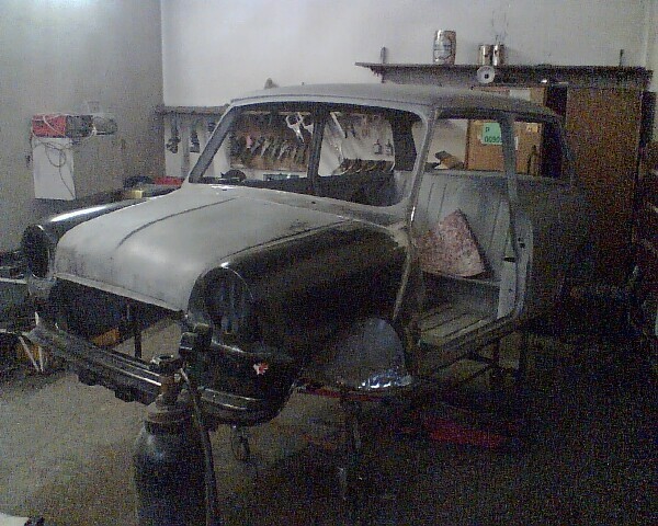

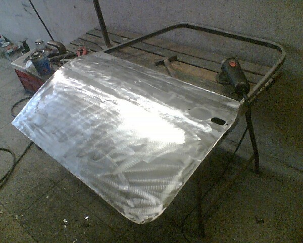

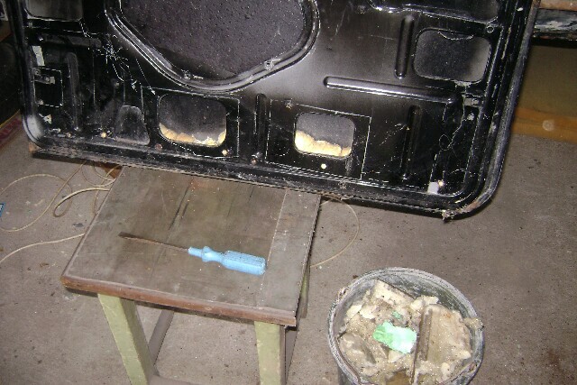

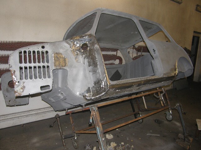

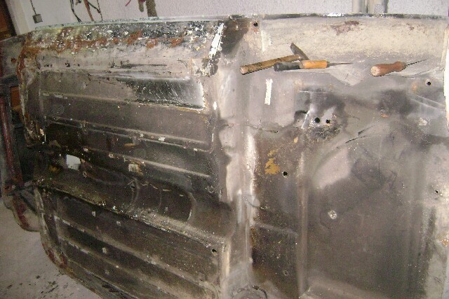

Tak jsem začal taky něco dělat na kastli. Odstrojil jsem jí a vymlátil jsem tu tlumící lepenku z podlahy a odstranil všechen tmel ze spojů. Dveře jsem taky odstrojil a potom z nich vyškrabal všechnu montážní pěnu, kterou tam nacpal předchozí majitel, ani nešlo pořádně stáhnou okno. Auto je připravený na pískování a potom na vyvaření.

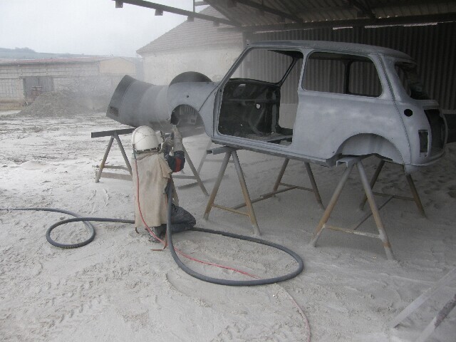

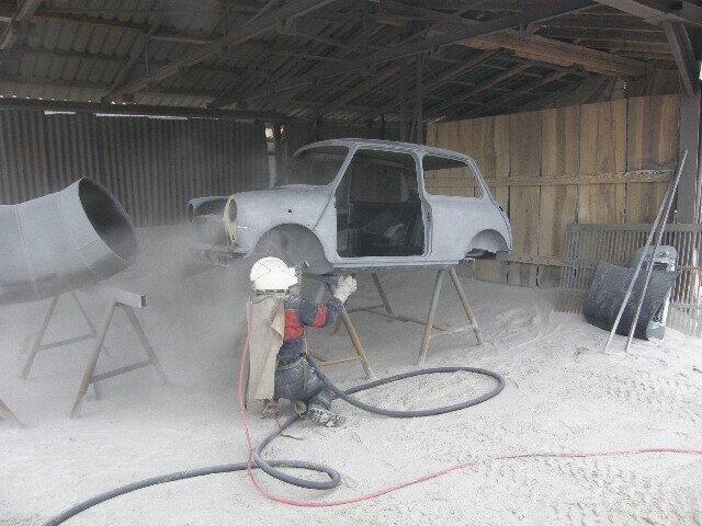

A je tady pískování :D. Málem mi mrňous odlítnul :lol:

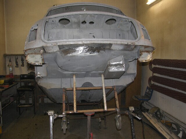

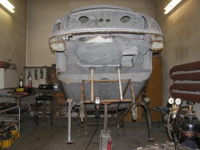

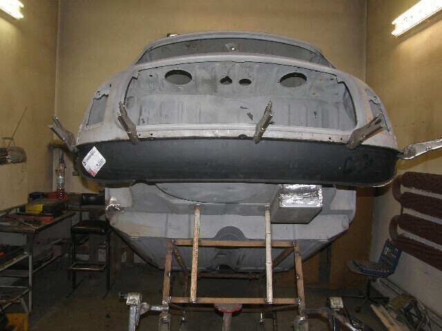

Už je zavařeno pár direk a novej práh udělanej z tabule plechu, takže v něm nejsou zespoda ty otvory a nepude tam žádnej bordel :)

 Předmět příspěvku: Re: Frankensteinovo Mini
PříspěvekNapsal: 28. pro 2009 00:43
Registrován: 05. led 2009 19:11
Příspěvky: 46
Bydliště: Chvojkovice-Brod
To Ti poradil kdo prahy z rovnýho bez odtoků ?
Kurvit,kurvit,kurvit-miníků je dost
PříspěvekNapsal: 28. pro 2009 01:07
Registrován: 05. lis 2008 22:55
Příspěvky: 84
Bydliště: Sušice
klempíř, stejně tam jsou k ničemu, co by z nich mělo odtékat, když se teď nic dovnitř nedostane , jenom zevnitř vyvrtam díry a vystříkam je voskem a zacpu záslepkama. Takhle to snad maj skoro všechny auta ne
PříspěvekNapsal: 28. pro 2009 07:26
Příspěvky: 46
To tam teda teče, např. okolo omezovačů dveří. Dej si pozor aby Ti tam klempíř nepřilepil třeba blatníky z favorita :lol: jsou levný a mají je všude.
PříspěvekNapsal: 28. pro 2009 17:56
Příspěvky: 518
Bydliště: Plzeň CITY
Jóój,tak ty díry by ti měl rychle vrátit.Už i kondenzace by ti mohla pěkně zkrátit životnost.Oni to tenkrát před 50 rokama nemysleli špatně,když tu kastli navrhli.To já jsem udělal odtoky i ze zadních kapes co máš pod zadním čelem.Tam je z fabriky nedělali a po 13 letech provozu byly ty kapsy totálně v pr... a nemohl tam žádnej bordel lítat :bigups:

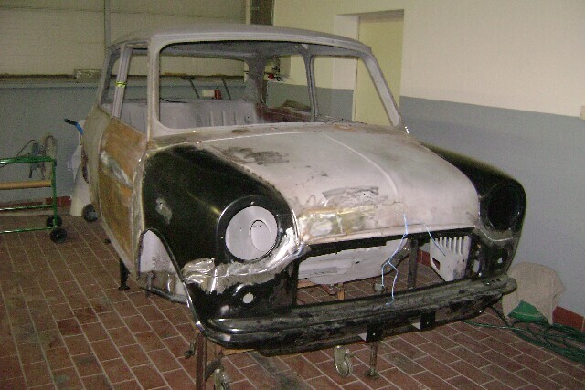

klempířina je na 95% hotová a do konce týdne se veze do lakovny :D Odtoky prahů jsou zpět na svém místě a dodělávají se už jen drobnosti.
Obraz002.jpg [ 113.61 KiB | Zobrazeno 13713 krát ]
Obraz001.jpg [ 91.83 KiB | Zobrazeno 13713 krát ]

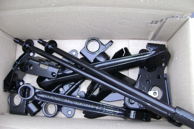

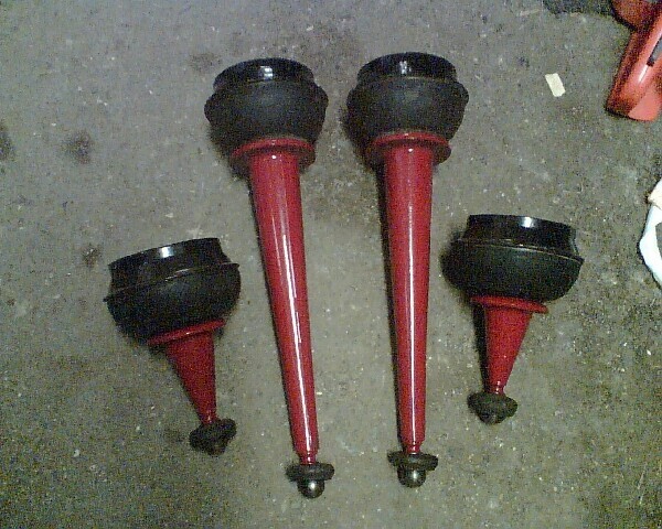

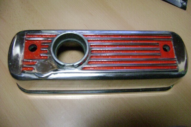

tak jsem zas o kousíček blíž k cíly, přivezl jsem pár dílů z komaxitu a vyčistil pár plastů. Na motoru a celym předku se intenzivně pracuje a fotky dodám.
DSC01005.JPG [ 41.54 KiB | Zobrazeno 13419 krát ]
DSC01003.JPG [ 75.67 KiB | Zobrazeno 13419 krát ]
DSC01001.JPG [ 76.73 KiB | Zobrazeno 13419 krát ]
DSC00999.JPG [ 85.68 KiB | Zobrazeno 13419 krát ]

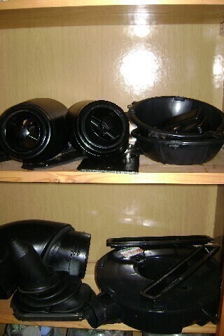

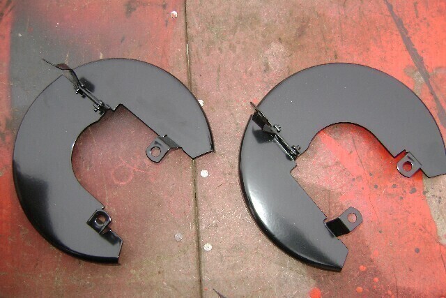

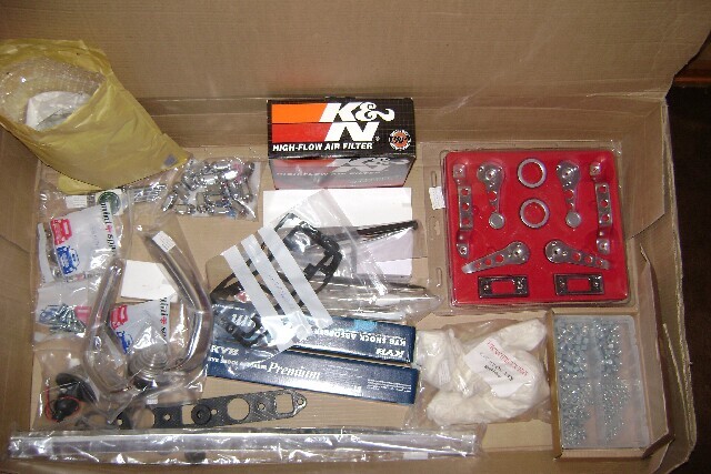

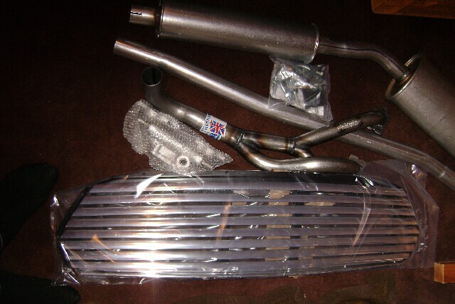

Tak jsem si udělal výlet do Brna k O.T.mu a vyzvedl jsem si u něj díly co přišli z minisparesu.
Poznámka: Stage 1 a grill
DSC01026.JPG [ 75 KiB | Zobrazeno 13238 krát ]
Poznámka: kupa drobností
DSC01025.JPG [ 92.29 KiB | Zobrazeno 13238 krát ]

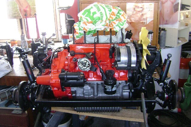

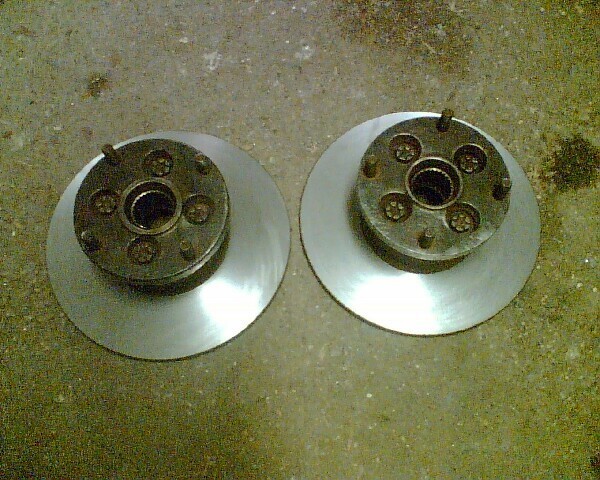

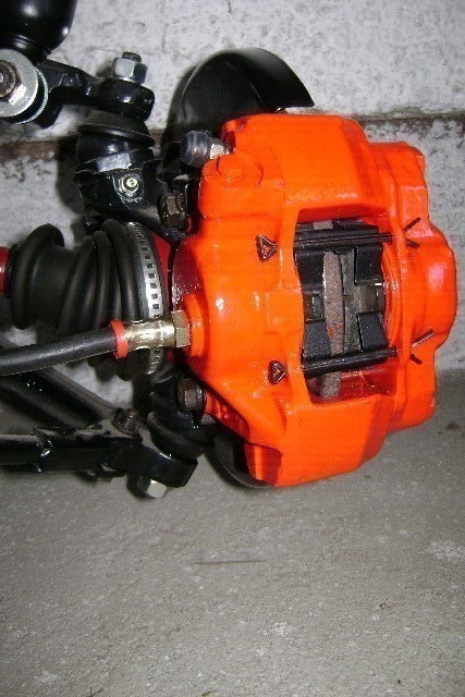

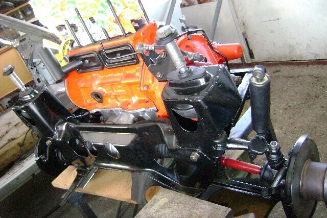

Zase kus práce hotovo, ale když jde o MINIHO, tak se nedá mluvit o práci ale o radosti. Složil jsem zbytek motoru a sešteloval ventily. Nechával jsem si soustružit pístky brzd z nerezu a jejich výroba se trochu protáhla, ale na kvalitu se hold musí čekat. Brzdy jsou složeny a namontovány a teď budu pokračovat na řazení, řízení a všech jiných drobností ,abych až bude kastle doma se jen skládalo a nerenovovalo. :D
Poznámka: Vyráběnej vozejk na motor, můžu ho teď s lehkostí otáčet a nepotřebuju k tomu tři kulturisti
DSC01238.JPG [ 106.51 KiB | Zobrazeno 12635 krát ]
DSC01241.JPG [ 89.05 KiB | Zobrazeno 12635 krát ]
