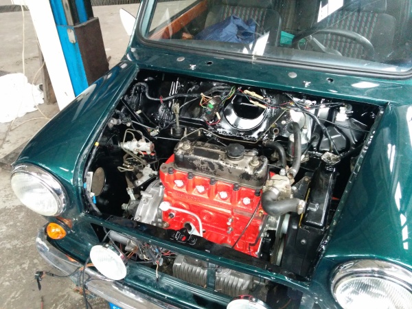

Tak, když jsem loni psal "Uvidíme jestli to stihnu poskládat do Peruce..." tak jsem netušil, že to bude až Peruc 2014 (teda doufejme)
Tento víkend nabraly věci ten správný směr a nový motor už je v autě, další víkend budu dodělávat výfuk a drobnosti kolem a snad se dostanu i k samotnému zprovoznění motoru (už teď nespim)
Přikládám pár fotek z průběhu roku ze stavby motoru...

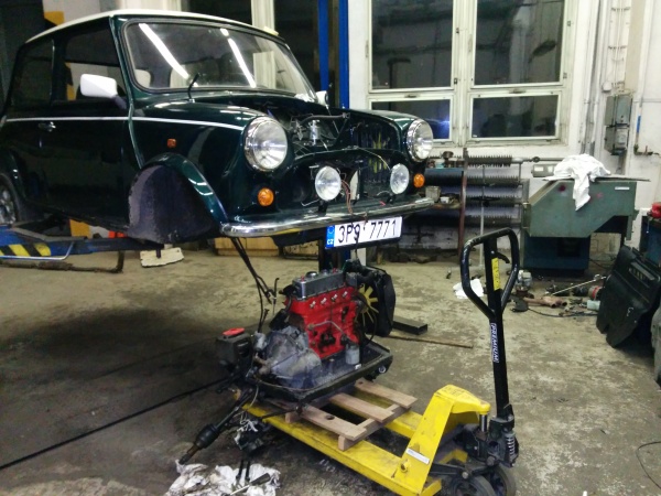

A nový vevnitř (mezitím proběhlo nastříkání motorového prostoru) a to víko ventilů je jen převozní...
Starý ven...

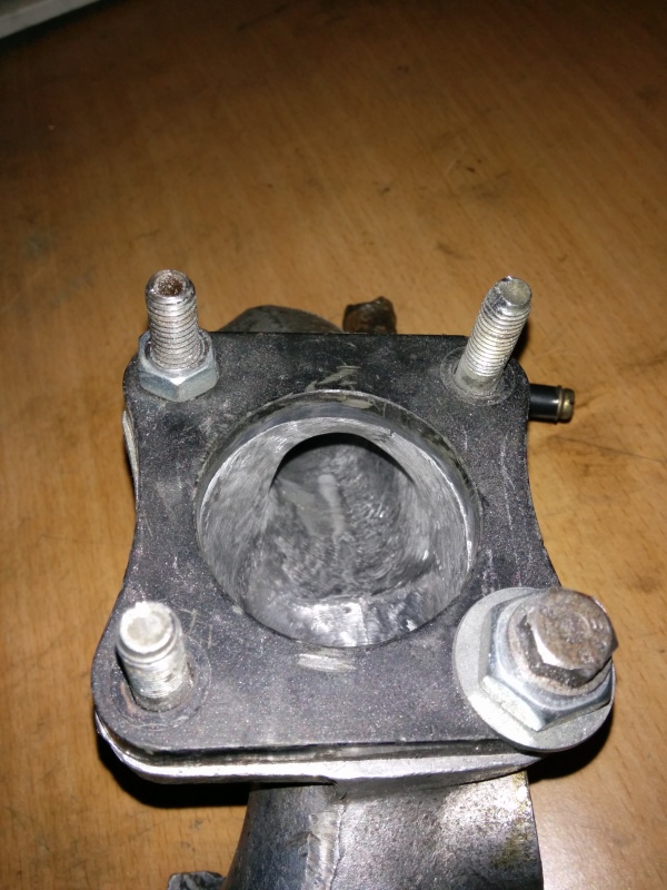

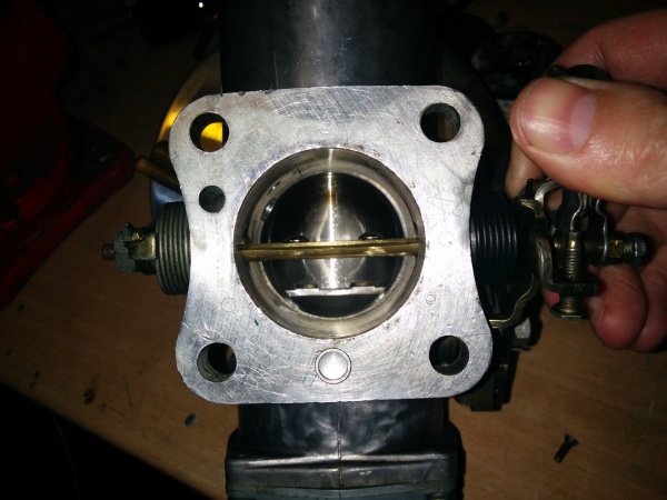

Upravený karburátor (HIF44) (toto ale ještě není finální stav)

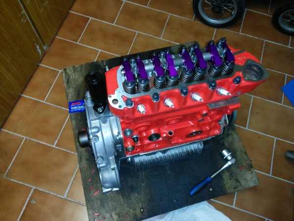

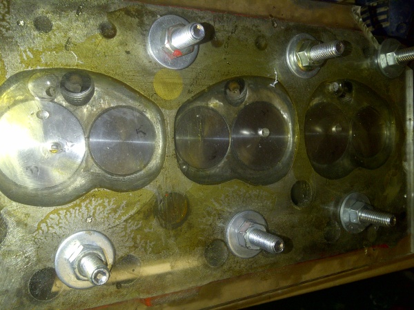

Hotová hlava
Časování vačky

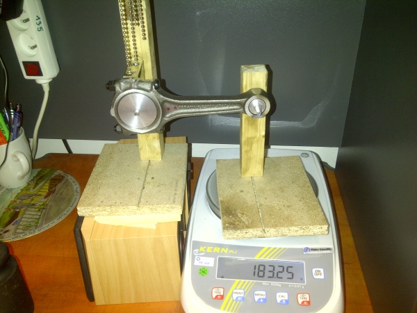

Vyvažování ojnic, nejdřív malá a velká oka, pak až celková hmotnost

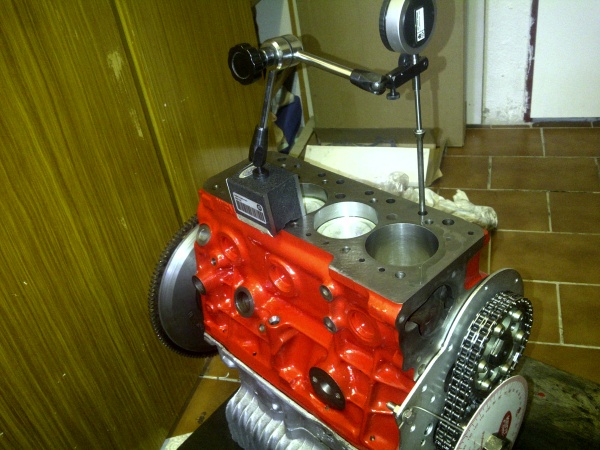

Měření a sjednocení objemu spalovacích prostorů
Úprava hlavy: větší ventily, tvrdá sedla, "bullet nose" vodítka, jiné spalováky, otevřené kanály

16. úno 2014 00:08
Ahoj, tak dnes se motor po radnem natlakovani oleje, rozvrcel :D
Sice s tim jeste nejde jezdit, ale vrci to, jen je spatny predstih, smes, a urcite i jehla.
Ale narazil jsem na zajimavy problem:
Mam viko ventilu http://minispares.com/product/Classic/E ... /FP26.aspx
A 1,5 vahadla taktez od minispares a vypada ze se pod tento kryt nevejdou. V zadu u sani lze kryt polozit az na hlavu (tesneni) ale vepredu je zvednu ty tak 1cm a nejde dat dolu. Vypada to jako kdyby se zadni strana krytu opirala o vahadla (neni tam moc videt, ale jinak nevim co jineho by zabranovalo dosednout predni hrane krytu na hlavu...) Ma nekdo podobnou zkusenost? Klasicky kryt (ten co je na obrazku) tak tam jde normalne a "funguje" bez problemu...

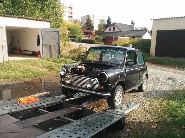

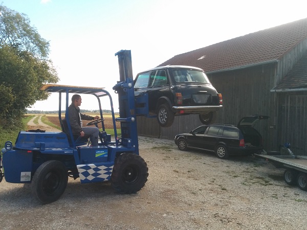

I na druhé straně Plzně jsme zachránily jednoho miníka. Někdy na podzim mi "brooklynspeedy" poslal inzerát, kterému jsem neodolal a zajel si do DE pro tohodle krasavce :wink:
Bude to trvat asi o něco dýl, protože přednost dostala jiná renovace, ale i na miníkovi se pracuje.

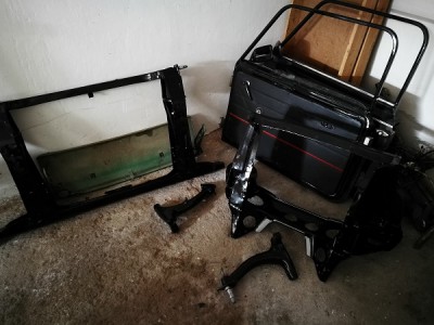

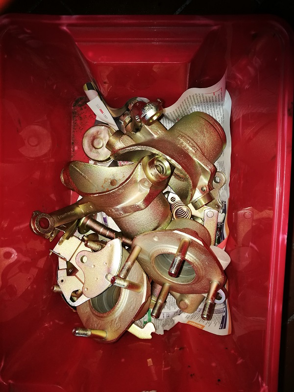

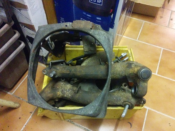

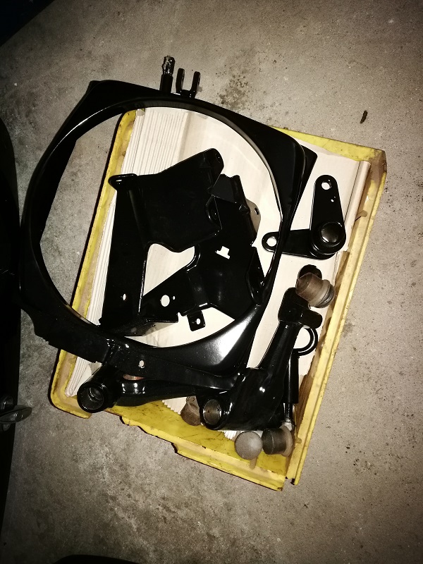

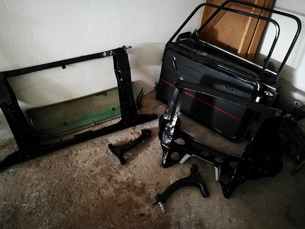

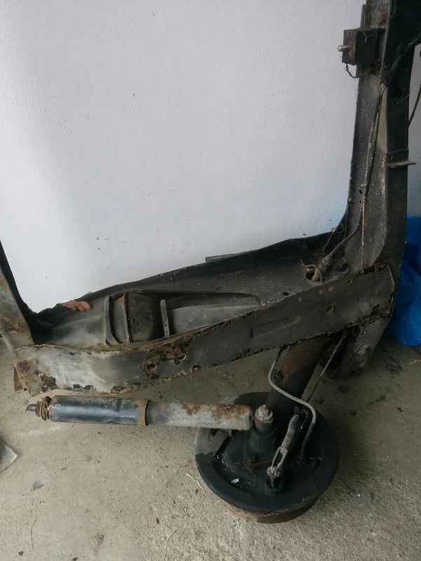

Rámy už jsou vyvyřené, opískované a nakomaxitované
Stejně tak díly podvozku
