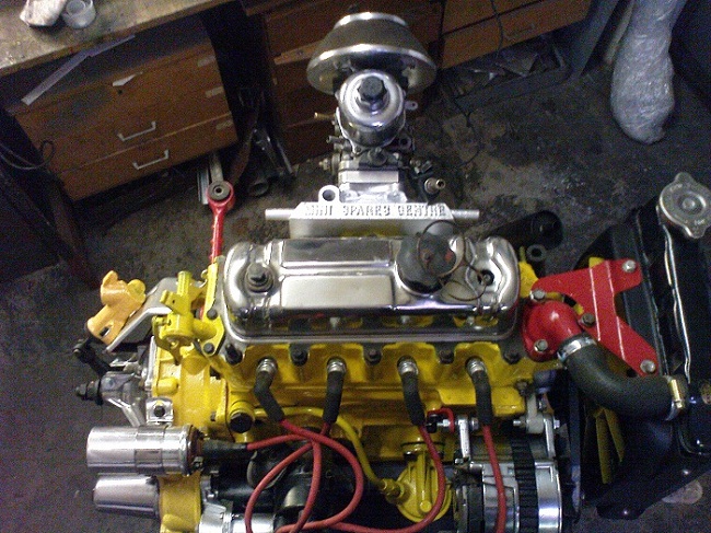

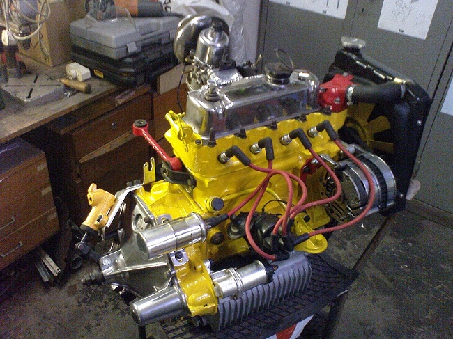

Motor už začíná být kompletní. Měl sem mít už auto z laku, ale ta kastle se moc nepovedla, takže to budou muset borcí znovu nastříkat :angry:
motor komplet.jpg [ 182.34 KiB | Zobrazeno 22017 krát ]
motor komplet 2.jpg [ 173.16 KiB | Zobrazeno 22017 krát ]

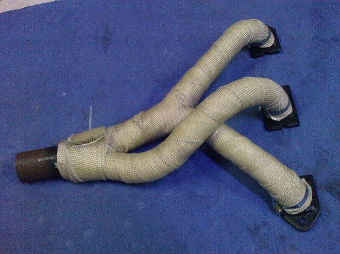

Přes svátky byl trochu čas na věnování se opravě výfukových svodů. Zavaření, obroušení, stříknuto vypalovací barvou a naaplikovaná termoizolační páska.
Výhody termoizolační pásky na výfuky:
svody se rychleji zahřejí
déle zůstávají ohřáté
cca 70% zadrženého tepla
nevýhody:
vysoká pořizovací cena
použito cca 2,5 metru pásky
svody.jpg [ 176.2 KiB | Zobrazeno 21902 krát ]

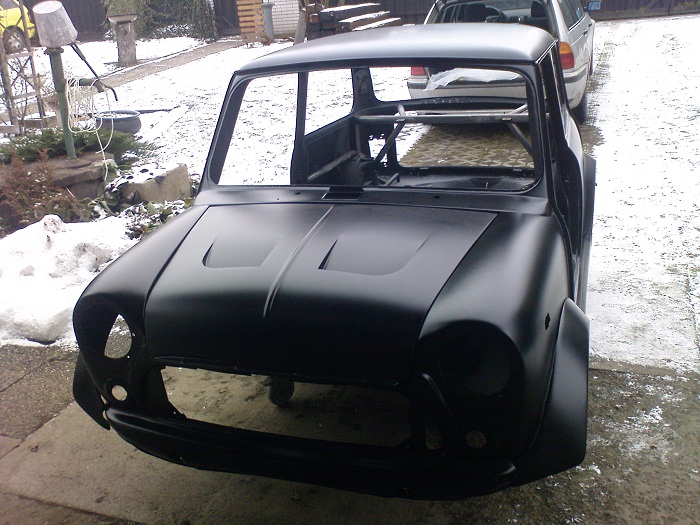

Nalakováno :bigups:
foto 1.JPG [ 168.1 KiB | Zobrazeno 21769 krát ]

Hmmmm... černý mat.. že by Mini "RS500"? :-)
 Předmět příspěvku: Re: Georgeus
PříspěvekNapsal: 23. led 2011 20:52
tuhle barvu já tuze rád, tak držím palce ať se dílo daří
PříspěvekNapsal: 23. led 2011 20:57
Příspěvky: 174
Bydliště: Tábor
Teda ten se tváří zle a ještě ani neni nastrojenej. :sly:
PříspěvekNapsal: 23. led 2011 21:20
Registrován: 23. led 2011 18:09
Příspěvky: 12
Jo Kluci s Aci maj hodně volného času na stavbu. Hlavně,že se lak napodruhé povedl.
Neuměl jsem si to v tý matný moc představit,ale vypadá fakt pěkně.
PříspěvekNapsal: 23. led 2011 21:24
Příspěvky: 518
Bydliště: Plzeň CITY
Jo,z pohledu zepředu vypadá zle jak Datrh Vaderova helma. :thumbup:
Dobrá volba barvy a bez nárazníků s těma lemama je to fakt super.Tešim se jak dopadne.
Finally,I've been MINISHED!!!
PříspěvekNapsal: 23. led 2011 21:54
Příspěvky: 364
Bydliště: Nové Strašecí
moc pěkné :-)
Mini je nejvíc !!!
PříspěvekNapsal: 25. led 2011 16:17
Příspěvky: 298
ta barva fakt nemá chybu!! už se těším na finální podobu .... martty
PříspěvekNapsal: 25. led 2011 21:10
Příspěvky: 295
to bude male/velke zlo na silnici :bigups:
ps. matovka je cool jen udrzba by mohl dat mene casu :wink:

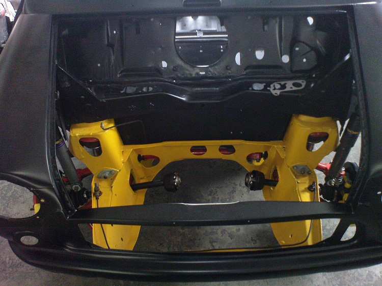

Zadní rám je na místě a všechny šrouby jsou dostatečně utáhnuty. Strhlou matku v prahu sem přeřízl na M10 a do držáku na nápravnici sem vyvrtal větší díru pro M10 šroub.
naprava predek1.jpg [ 163.3 KiB | Zobrazeno 21283 krát ]
předni naprava1.jpg [ 195.9 KiB | Zobrazeno 21283 krát ]
zadni naprava1.jpg [ 176.1 KiB | Zobrazeno 21283 krát ]

Malinko sem postoupil. Miník už brzdí, stojí na svých a je připraven na montáž motoru.
Měl sem trochu problémy s uchycením předního rámu a to hlavně v místě předního čela. Moc to nesedělo a chtělo to trochu pomoct a bohužel mi přitom na spodku čílka praskla trchu barva s kytem. :cry:
Doufám že s instalace motoru půjde mnohem líp.

zdravim,mas to moc pekny,mel sem s tim uchycenim toho ramu, stejnej problem
