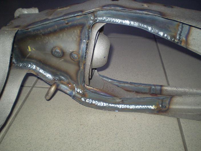

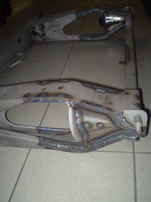

Rám před konečným opískováním a lakováním . Po opravě u renomované firmy VND .
P1010068.JPG [ 63.67 KiB | Zobrazeno 22585 krát ]
P1010069.JPG [ 55.35 KiB | Zobrazeno 22585 krát ]

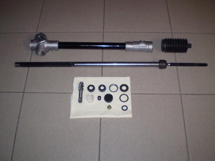

Poznámka: řízení - před kompletací
P1010004.JPG [ 48.21 KiB | Zobrazeno 22430 krát ]

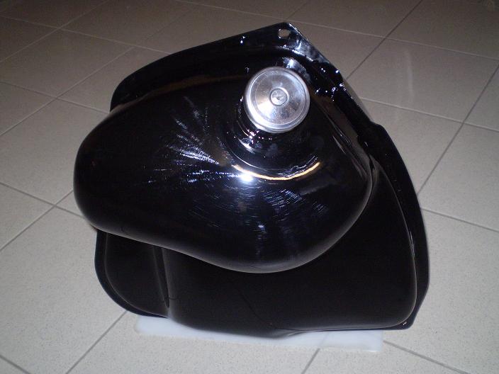

Poznámka: nádrž po novém laku
P1010001.JPG [ 51.31 KiB | Zobrazeno 22430 krát ]

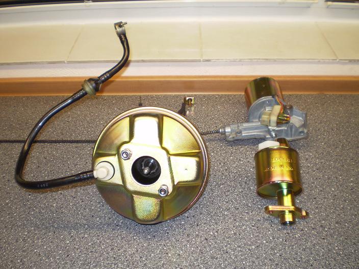

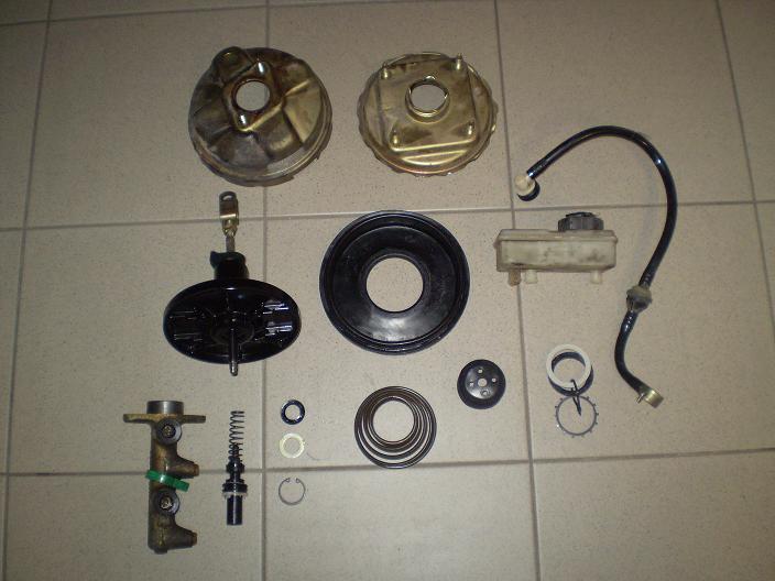

Posilovač brzd + brzdový válec
P1010017.JPG [ 56.13 KiB | Zobrazeno 22251 krát ]

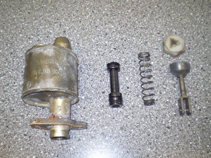

spojkový válec - před repasí
P1010035.JPG [ 110.94 KiB | Zobrazeno 22116 krát ]

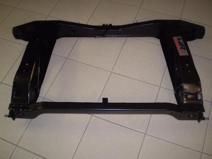

Rámy po komaxitu ......
Kopie - P1010007.JPG [ 50.48 KiB | Zobrazeno 22029 krát ]
Kopie - P1010006.JPG [ 49.29 KiB | Zobrazeno 22029 krát ]

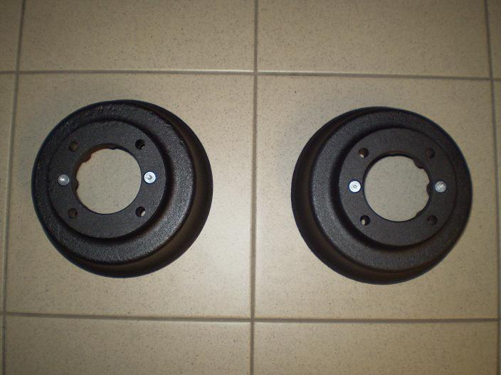

Poznámka: Zrenovované zadní bubny - pískování , soustružení , lak

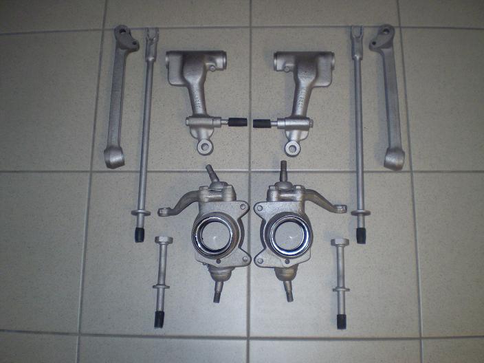

P1010016.JPG [ 55.77 KiB | Zobrazeno 21824 krát ]
Poznámka: Opískované části přední nápravy před konečnou úpravou - zinkování , komaxit
P1010014.JPG [ 53.85 KiB | Zobrazeno 21824 krát ]

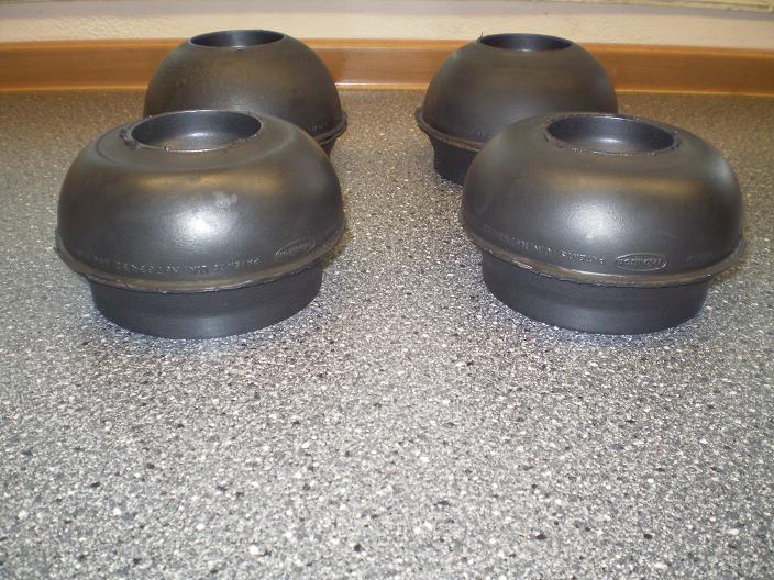

Poznámka: Koule pérování po ošetření v tryskači na pryž
P1010038.JPG [ 91.98 KiB | Zobrazeno 21746 krát ]

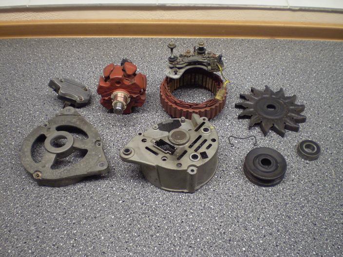

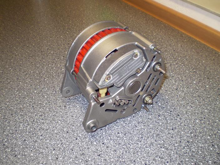

Poznámka: alternátor
P1010044.JPG [ 109.38 KiB | Zobrazeno 21702 krát ]

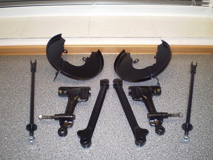

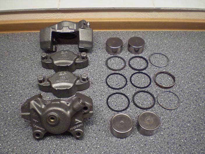

Poznámka: Opískované brzdiče před zinkováním
P1010011.JPG [ 101.76 KiB | Zobrazeno 21532 krát ]
Poznámka: Díly přední nápravy po komaxitu
P1010008.JPG [ 98.66 KiB | Zobrazeno 21532 krát ]
Poznámka: Alternátor po GO
P1010006.JPG [ 110 KiB | Zobrazeno 21532 krát ]

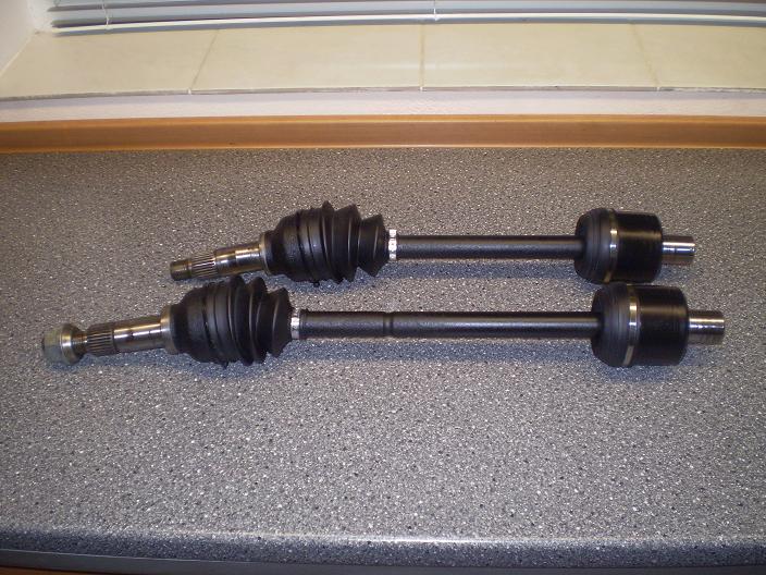

Poznámka: Repasované díly
P1010003.JPG [ 89.32 KiB | Zobrazeno 21532 krát ]
