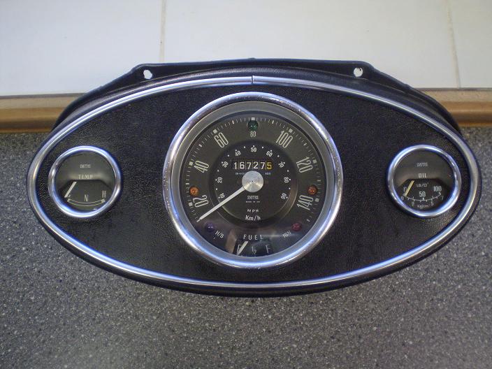

Oprava trojbudíku pro Pavla 260 .....
budiky pavel (3).JPG [ 116.87 KiB | Zobrazeno 26724 krát ]
PA040005.JPG [ 75.02 KiB | Zobrazeno 26724 krát ]
PA040003.JPG [ 80.59 KiB | Zobrazeno 26724 krát ]

Díky Michale :!:

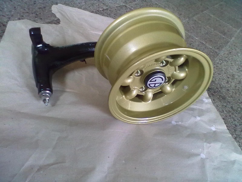

chtěl bych se zeptat zkušených, co je vše potřeba pro předělání na desítkové kola ? Brzdiče, kotouče, ten plech za kotouče a dál ? je ještě nějaké dál ? :wink: Díky za radu.
 Předmět příspěvku: Re: Pavel260
PříspěvekNapsal: 20. říj 2010 21:25
v podstatě nic koupíš sadu za pár peněz, kola a jezdíš :wink:
PříspěvekNapsal: 21. říj 2010 13:51
Příspěvky: 281
to Pavel260-Ja si myslim ze jsi vyjmenoval vse.....

tak v miníkovi mi bude teplo, až jednou bude zasklené :-D
rez, špína, listí - odstraněno, zkontrolováno, nalakováno
