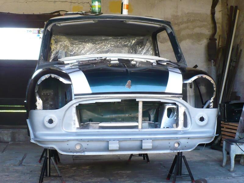

PříspěvekNapsal: 04. kvě 2011 17:08
Trocha aktualizace by neškodila,aby se neřeklo že se flákám.
Podlahy a práhy jsou na svém místě pracuje se na předku.
Dopasovat pět novích dílů a starou kapotu je horor.Trochu se mi příčilo rozvrtat nové blatníky v okolí světel, ale jinak to nešlo.
