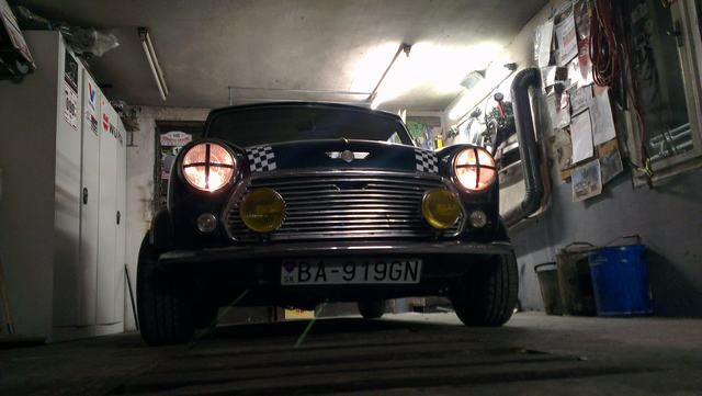

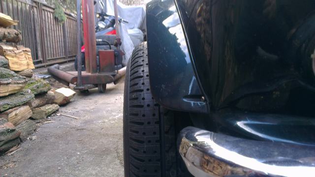

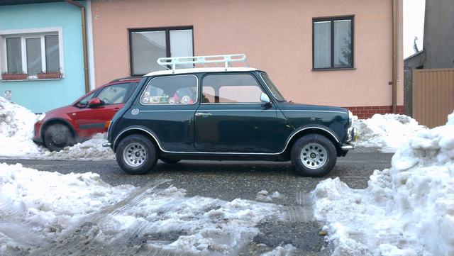

Tak konecne mi dosli gumy po cca 1,5 mesiaca podotykam ze ich mali skladom (slovensky eshop) a aj to mi dosla iba polovica objednavy... :shock: ale lepsie ako nic... prace sa uz blizia do zdarneho konca...este treba dorobit nejake drobnosti - napr. blatnicky :) a pre tento rok sme skoncili... (asi) :mrgreen:

kraaaasa... ;) ...ale este 2-3 cm nizsie :twisted:
Diagnóza M1N1 + Namrdracing
 Předmět příspěvku: Re: zorkooo
PříspěvekNapsal: 13. úno 2013 00:19
Příspěvky: 104
sak totok... musi si sadnut hi-lo je nadoraz dole :D
PříspěvekNapsal: 13. úno 2013 00:27
Registrován: 14. lis 2012 23:07
Příspěvky: 22
Bydliště: Drásov (u Příbrami)
Pekne! Muzu se jen zeptat jake budes davat blatnicky? Jestli dobre kkoukam na jedne strane mas ty klasicke? Pripadne jaky mas rozmer pneu a disky s jakym ET?
Diky L
PříspěvekNapsal: 13. úno 2013 00:36
Příspěvky: 104
Dik.. mam v plane davat group 2 rally stym ze radsej nech trcia tie kola ako keby mali byt utopene... tie klasicke su iba pozostatok pojdu dole, pneu su yokohama A008 165/70 r10 a disky su 6x10, ET ozaj netusim :bigups:
PříspěvekNapsal: 13. úno 2013 00:43
Příspěvky: 22
Diky za odpoved, budou mu sluset.

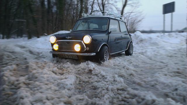

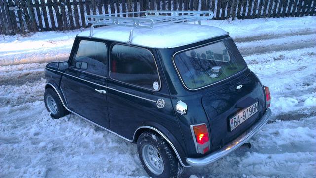

Taak skoro po troch mesiacoch mame na 99% dokoncene co bolo naplanovane...dotych 100 chybaju vyduchy ventilacie a par malickosti dnes sa dorobili blatnicky a ajked neboli vhodne podmienky tak sa uskutocnila skusobna jazda ktora dopadla na vybornu :)
Aj touto cestou sa chcem podakovat Bollo family za straveny cas ci uz na aute alebo somnou, poskytnute prostriedky, garaz a hlavne cenne rady a nejake tie drobne skusenosti.... DAKUJEM :)
zhrnutie:
vymena stareho motora ktoremu nic nebolo ale proste nestacil :) stym spojene cistenie, odmastnovanie, rozoberanie, lestenie a pod.
2x SU2 carb.
LCB+ stredovy koncovy tlmic
opieskovany zrepasovany predny ram
komplet spravena predna naprava (gumicky, negativy, HI-LO, nove cecky, atd...)
7,9" 4piest brzdy + chladene kotuce
6x10" kolesa weller motorsport + yoko A008
group 2 rally blatnicky + chrom lista
zrepasovana, pozinkovana zahradka :)
strhnute folie na oknach
instalacia stredoveho budika + ocalunenie okolia
vytlmenie interieru
vyrezavanie ozvucnice za zadne sedadla
aa vela dalsich drobnosti
na aute je este dost prace ale vsetko ma svoj cas :)
par foto z dneska.....

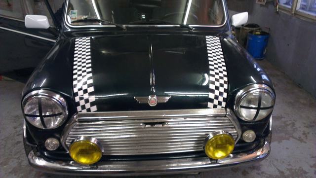

PříspěvekNapsal: 28. úno 2013 01:02
Příspěvky: 104
tak dnes sa trosku este lepilo :D aby minik dostal "chlapsky" vyraz :D
