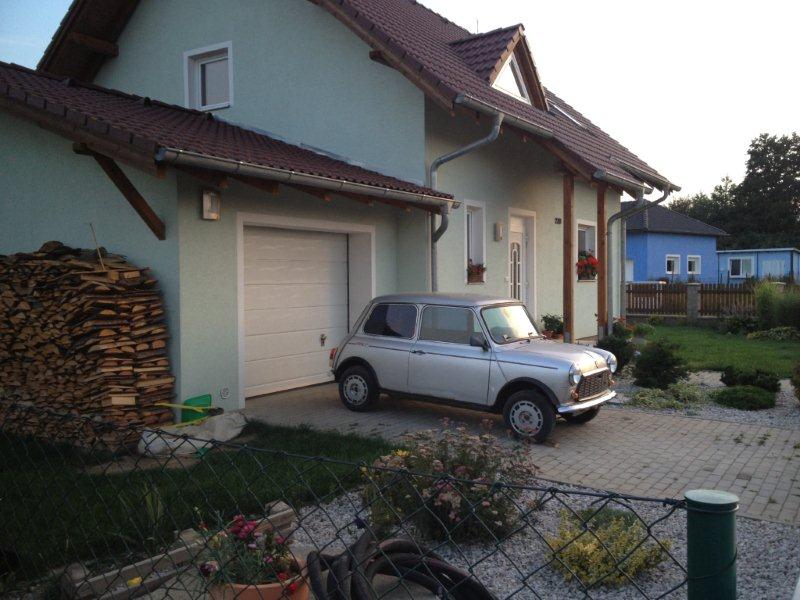

Re: brooklynspeedy - Mini 25
14. srp 2012 22:11

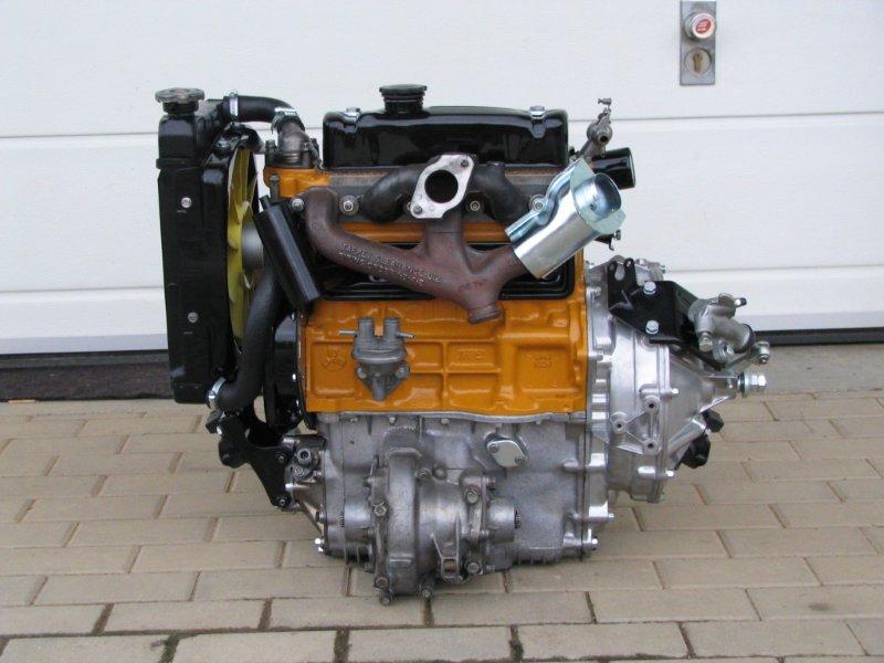

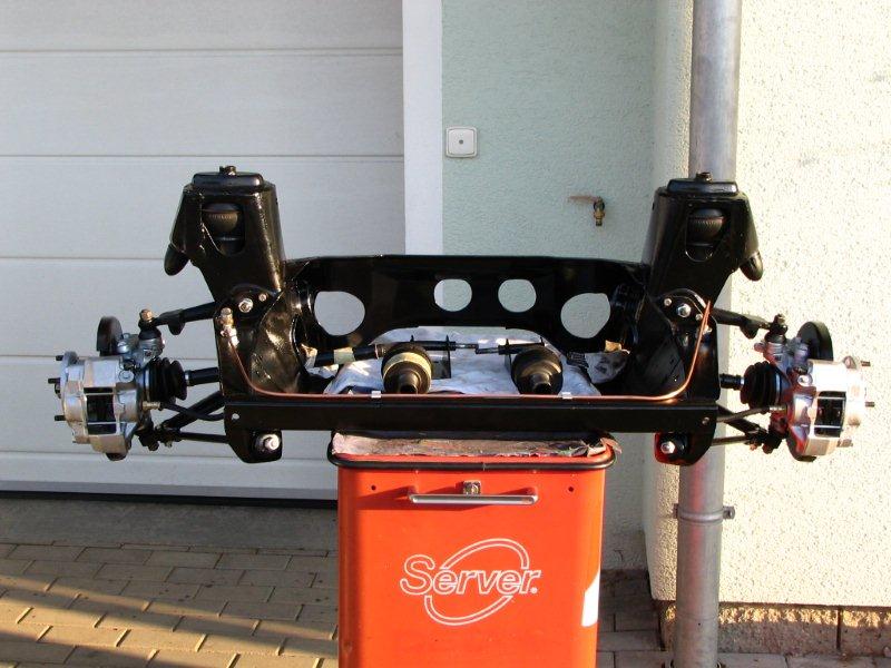

bez motoru bez sedaček ale zase na všech čtyřech ...

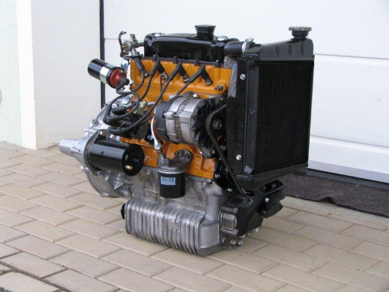

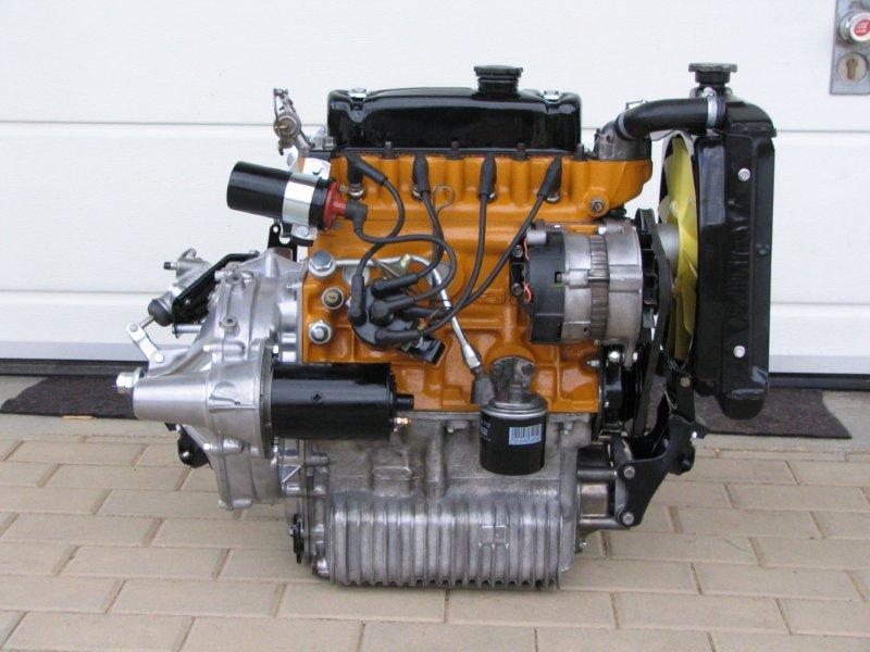

dnešní prace s miminkem - už se klube
když mi zítra nic nepřekvapí, tak půjde zase konečně po půl roce tam, kam patří ...
24. srp 2012 22:49
Jééé,koukejte,on už má motor :banana:
Gratuluji
24. srp 2012 22:56
jirka2030 píše:Jééé,koukejte,on už má motor :banana:
Gratuluji
... ale za to vymazlenej ... :bigups:

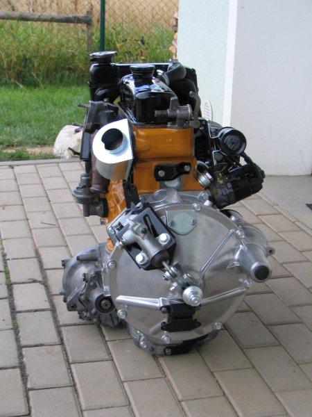

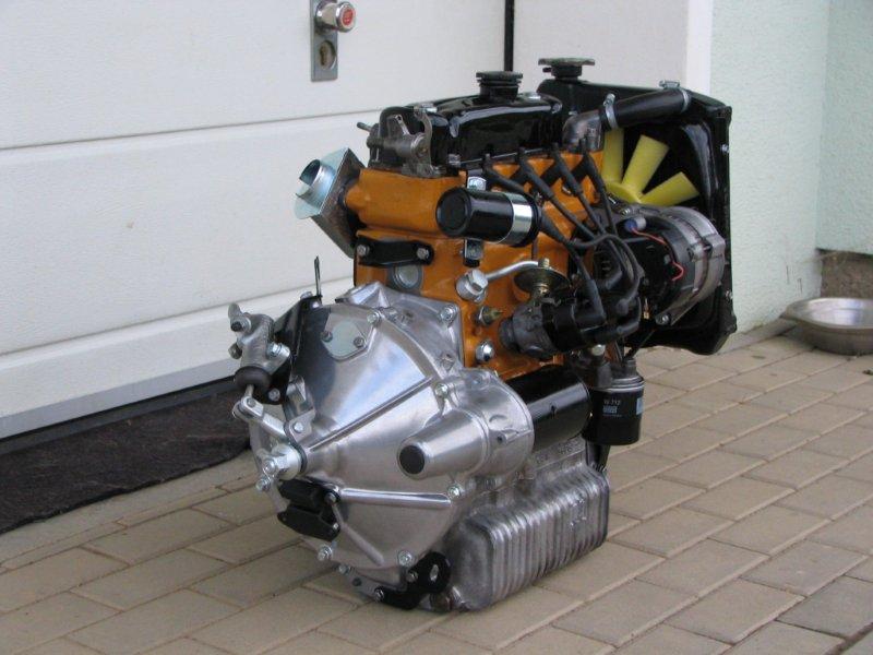

30. srp 2012 17:00

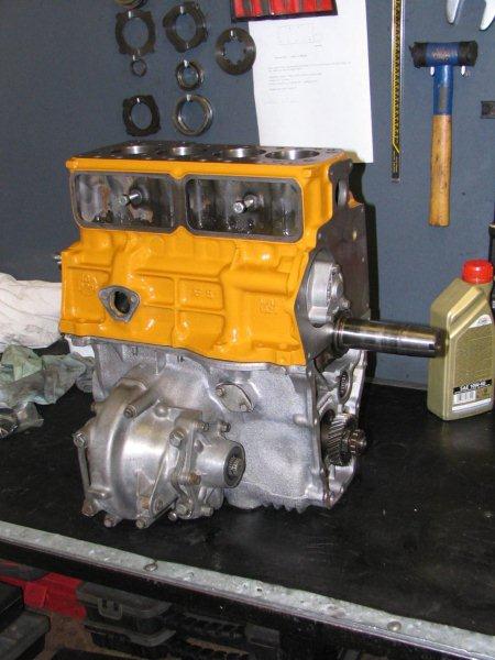

Tak díky MINICARovi a "příteli na telefonu" panu Voráčovi už je motor tam kde má být a dělá to co dělat má.
Až někdo z vás bude mít nově složený motor a nebo po generálce, tudíž bez kapky oleje, před prvním startem je třeba zalít olejovou pumpu!!! I olejový filtr!!! Nedělejte stejnou chybu jako já! A jelikož jsem měl už motor v autě, pan Voráč mi poradil toto. Vyšroubovat průtokový šroub pod cívkou na bloku motoru, zalít stříkačkou s olejem, zařadit čtyřku a couvat. Vykvaltovat dopředu, zalít olejem zařadit čtyřku a zase couvat ... takhle jsme to udělal 5x. Seskládal nastartoval a hele ONO to maže. Ještě jednou díky za rady Martine!!!
Naposledy upravil brooklynspeedy dne 30. srp 2012 18:55, celkově upraveno 1
30. srp 2012 18:09
Nádherná práce tohle chce nemalou dávku pečlivosti, klobouk dolu

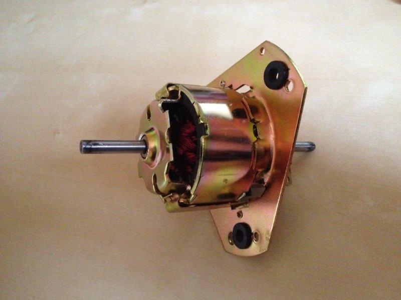

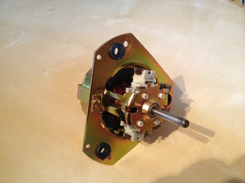

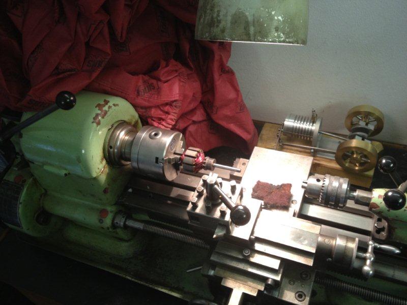

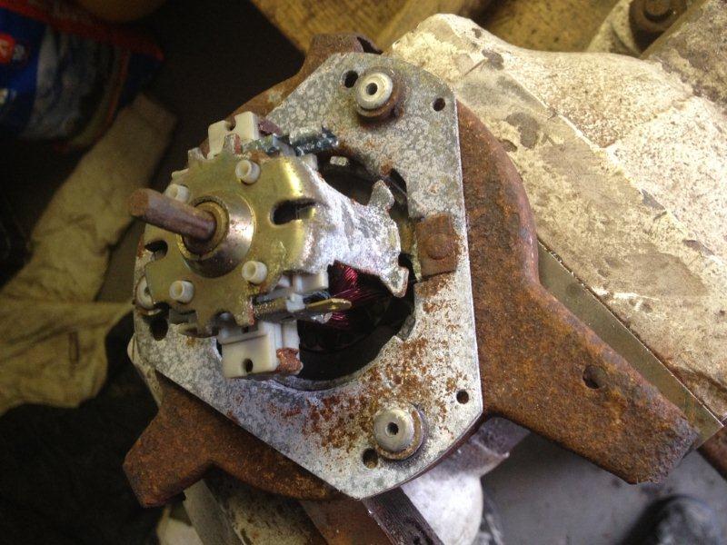

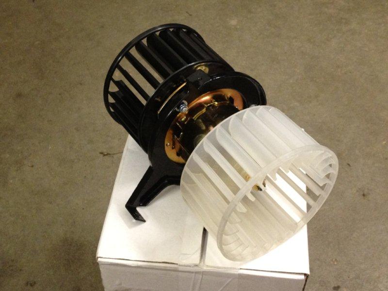

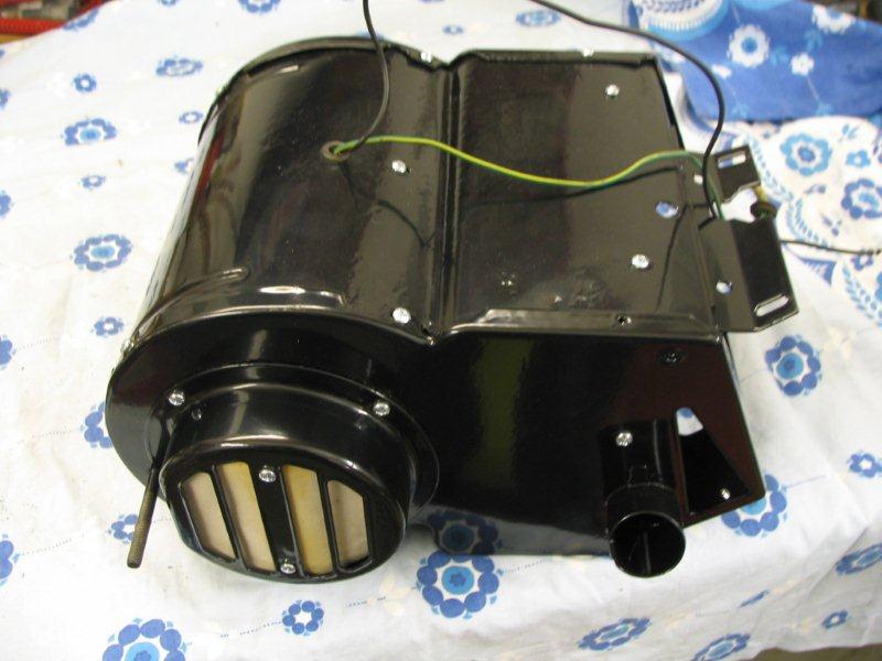

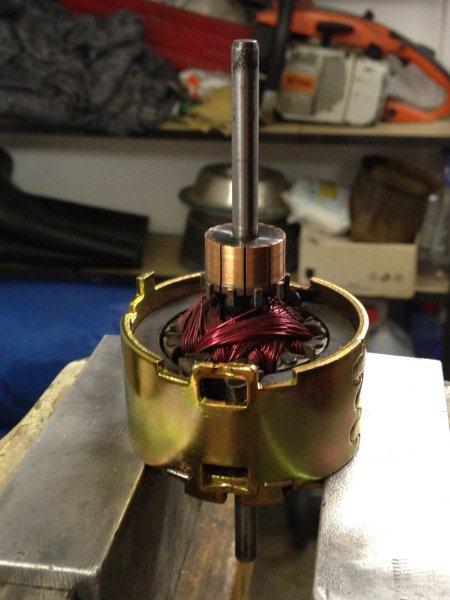

... jediné co nefungovalo při oživení elektriky na MINI byl ventilátor topení - už se nedivím proč :) ...
nálezový stav - zarezlý a nefunkční
starej dobrej TOS MN80 - ještě, že ho mám :)
jako novej
jako novej
Re: KOPYho - MINI 25
18. lis 2012 11:19
ty asi umís opravdu všechno,pěkný:-)

Nepatří to sice k tématu, ale za tím soustruhem to je dvoučinný model parního stroje?
18. lis 2012 17:10
Nene, je to vakuový motor Stirling domácí výroba :biggrin: video zde http://www.youtube.com/watch?v=E7v6rPIeMC8 Ale to je na jiné forum, když tak SZ.

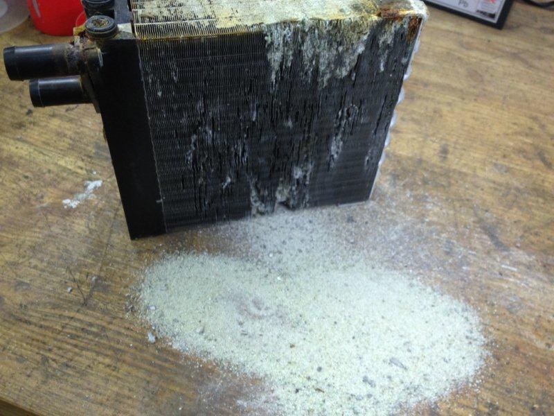

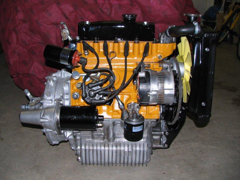

... zase jsem o kousíček dál. Výměník topení je nový jinak je vše repasované.
zlomek z toho, co jsem vyklepal z výměníku topení
motůrek komplet
to bude teplíčko
09. pro 2012 19:23
Z radiátoru topení jsem vyklepal úplně to samý, ani nevím kde se to tam vzalo, aspoň že ho mají na ACI za pár stováčků :)
