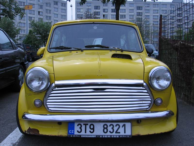

tvé auto přistižené v nedbalkách :lol:

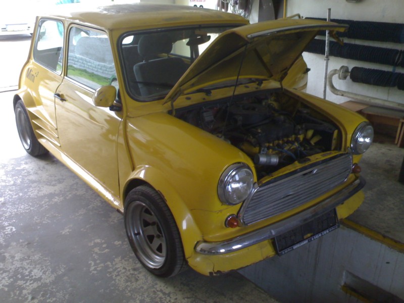

tak mini je už opět doma a tady jsou fotky pořízené během této fáze přeměny :D
Resize of IMG_1218.JPG [ 52.09 KiB | Zobrazeno 27483 krát ]

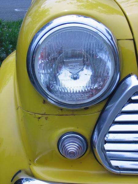

Poznámka: a docela velká změna, která byla asi nejlehčí, na přední části

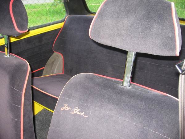

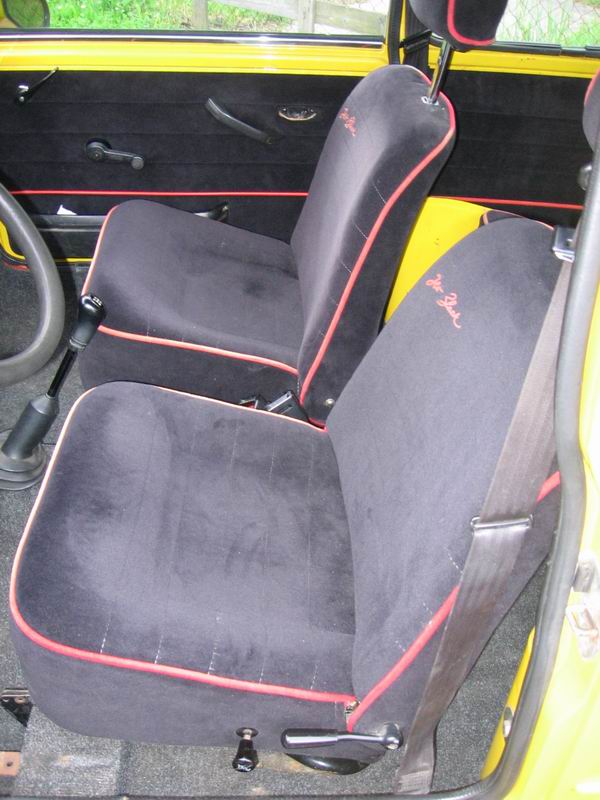

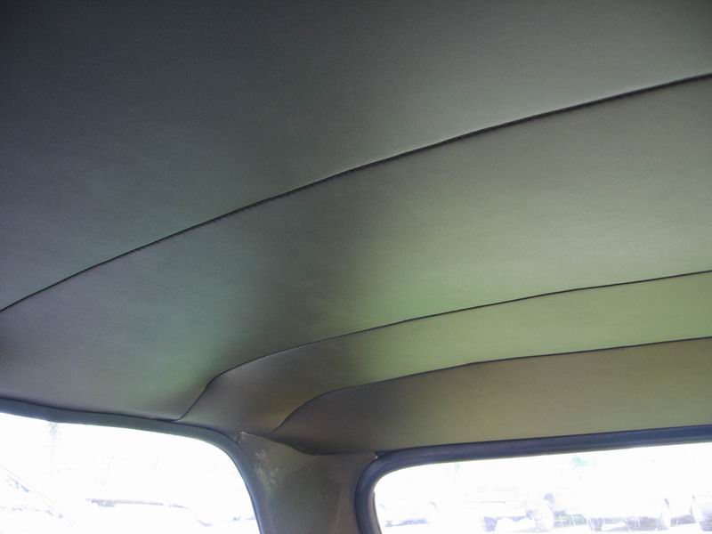

Poznámka: tady je nové čalounění v černé barvě, bohužel jsem se tam z jistých důvodů lépe nenaskládal

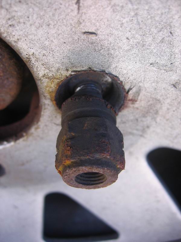

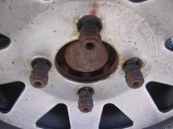

poslední dobou je mini odstaven pro neidentifikovatelné potíže a jedna z věcí která potěší a musím se s vámi o ní podělit
Resize of IMG_1763.JPG [ 53.55 KiB | Zobrazeno 27345 krát ]
Resize of IMG_1764.JPG [ 66.43 KiB | Zobrazeno 27345 krát ]

Tak jestli na tom jsi jezdil tak si už mrtvej :o :twisted:

Já osobně teda mini nemám, ale mám takový pocit, že tam není něco v pořádku :lol: , takovou věc člověk tradičně zjišťujě, po velice "svižné" jízdě po krásně kroucené silnici. :)

tak popravdě řečeno je toto výsledkem cca 50km, ne že by to bylo po celou dobu, ale je to cca vzdálenost kterou jsem ujel po preventivním dotažení, hold není to zrovna ideální k ježdění a tak se tento problém zdárně řeší a mini mezitím tvrdne na parkingu

To auto jsem sledoval,když se v Dubí stavělo.Kola pochazejí z VW ,takže rozteč je jiná než má Mini .Tenhle následek byl jen otázkou času.
PříspěvekNapsal: 21. srp 2006 11:40
dá se říct, že za to může i ta rozteč, ale hlavně za to mohou ty šrouby jelikož dosedací plocha tam byla o něco menší než by měla

No na druhou stranu je tvé auto velmi zajímavý koncept, jaký je jediný u nás. Bohužel nic není dokonalé a tak se musí sem tam něco předělat, myslím že si tím prošel téměř každý miníkář, ve větší nebo menší míře 8) Ale každopádně ty disky jsou docela smrtelná záležitost, chce to buď předělat celý náboj na rozteč disků a nebo jsem viděl matky s tzv. plovoucí podložkou pro změnu rozteče, tak jak to je jen otázka času než štefty upadnou a pak ... :bomb: :crazy: :onfire: Yellow_Flash_Colorz_PDT_45 Yellow_Flash_Colorz_PDT_41 Yellow_Flash_Colorz_PDT_37 Yellow_Flash_Colorz_PDT_38 :alien:
PříspěvekNapsal: 17. pro 2006 21:23
tak dejme tomu, že kola vypadají tak špatně pouze na fotce a oprava zabera tak hodinku
