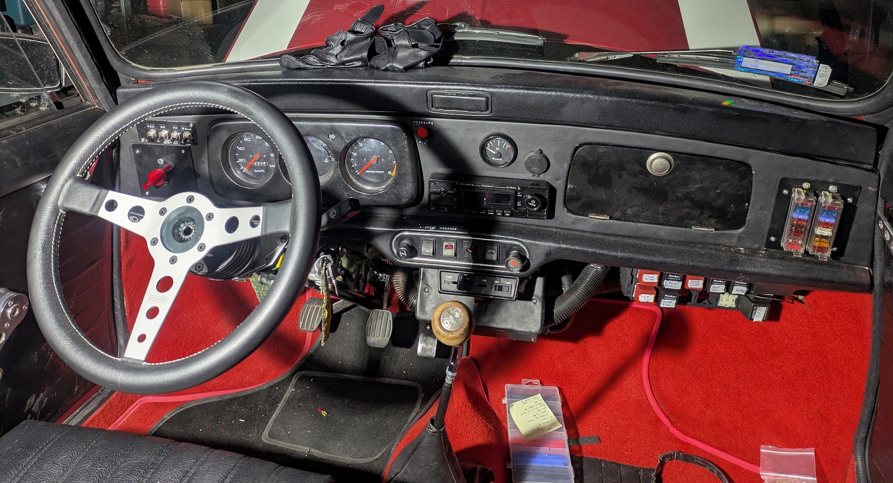

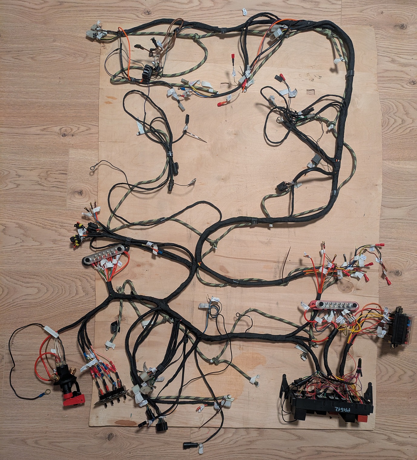

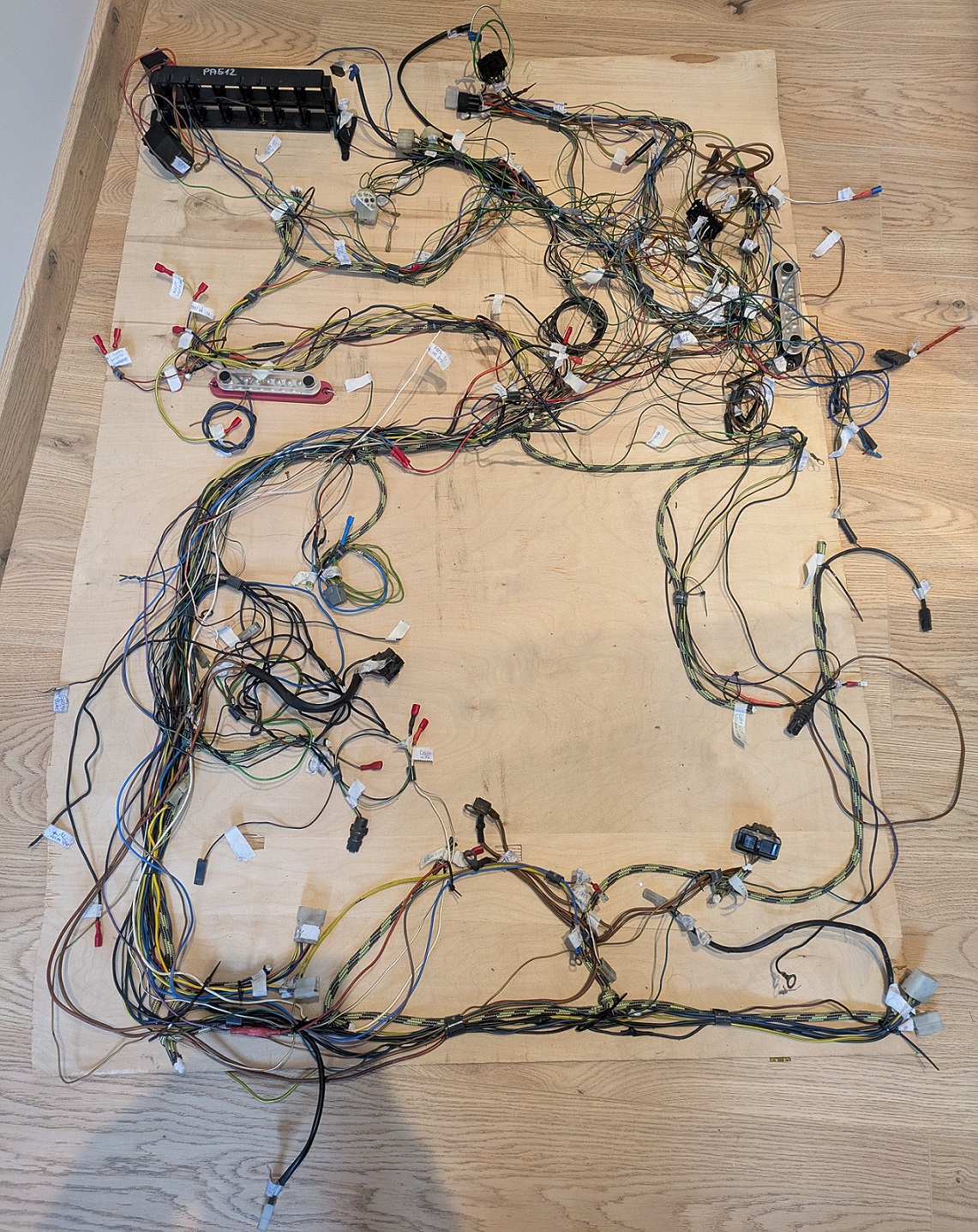

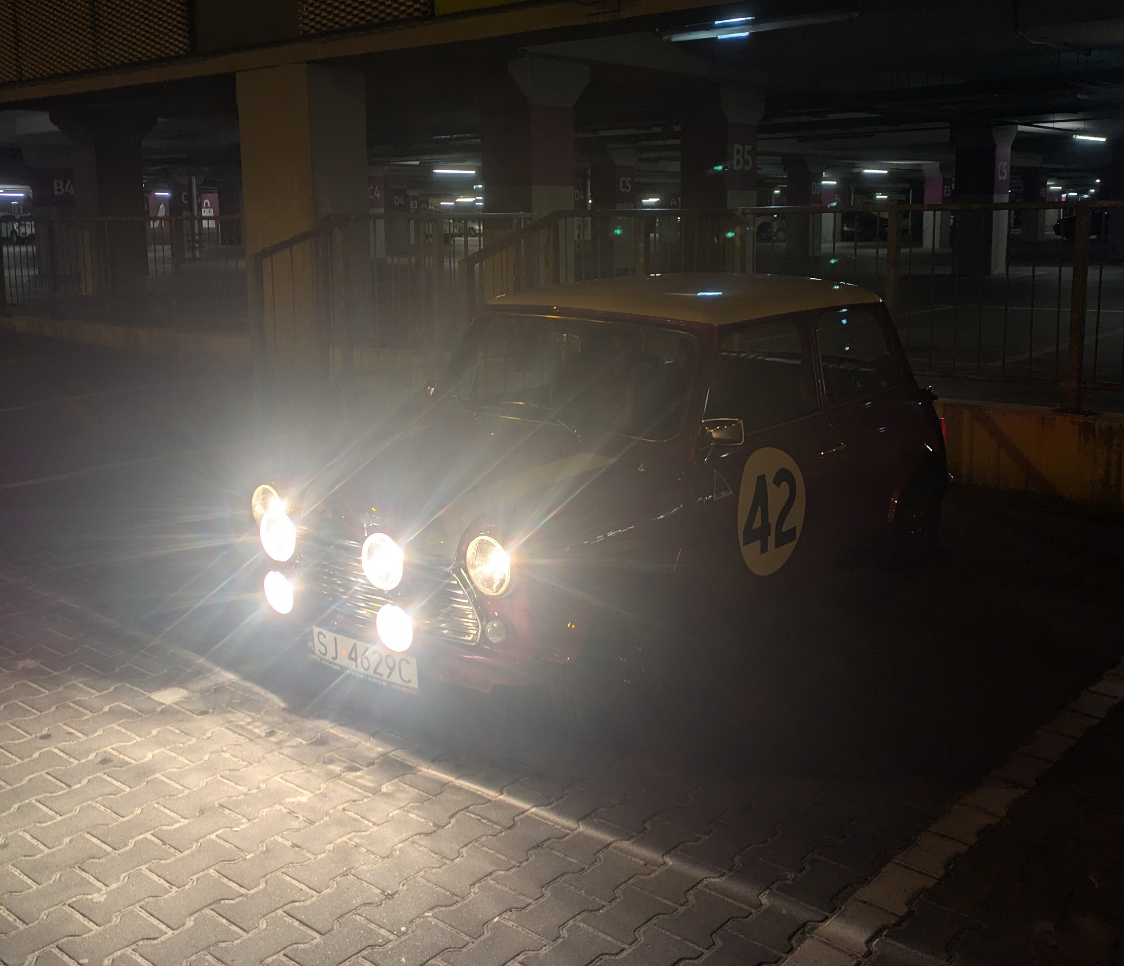

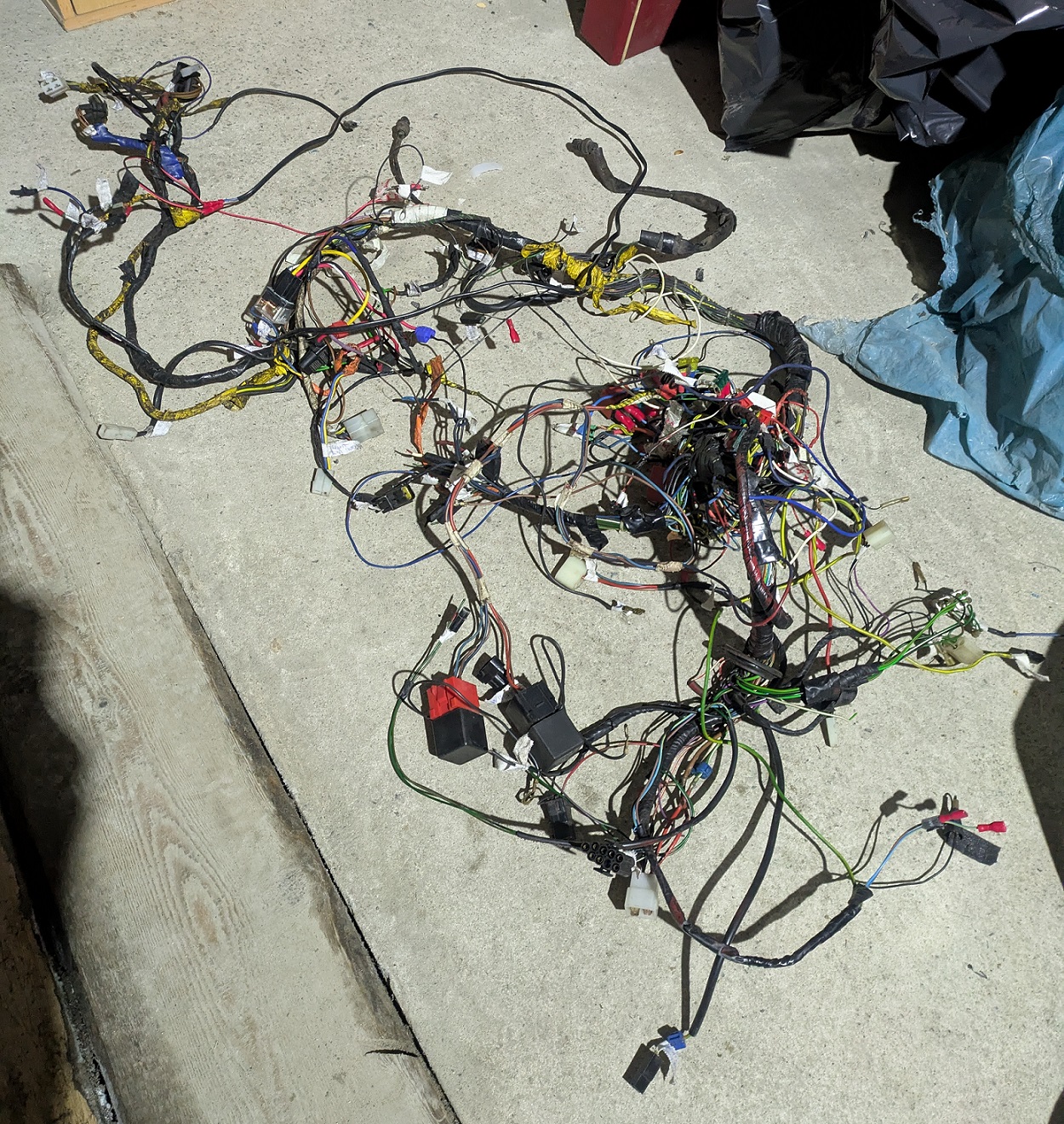

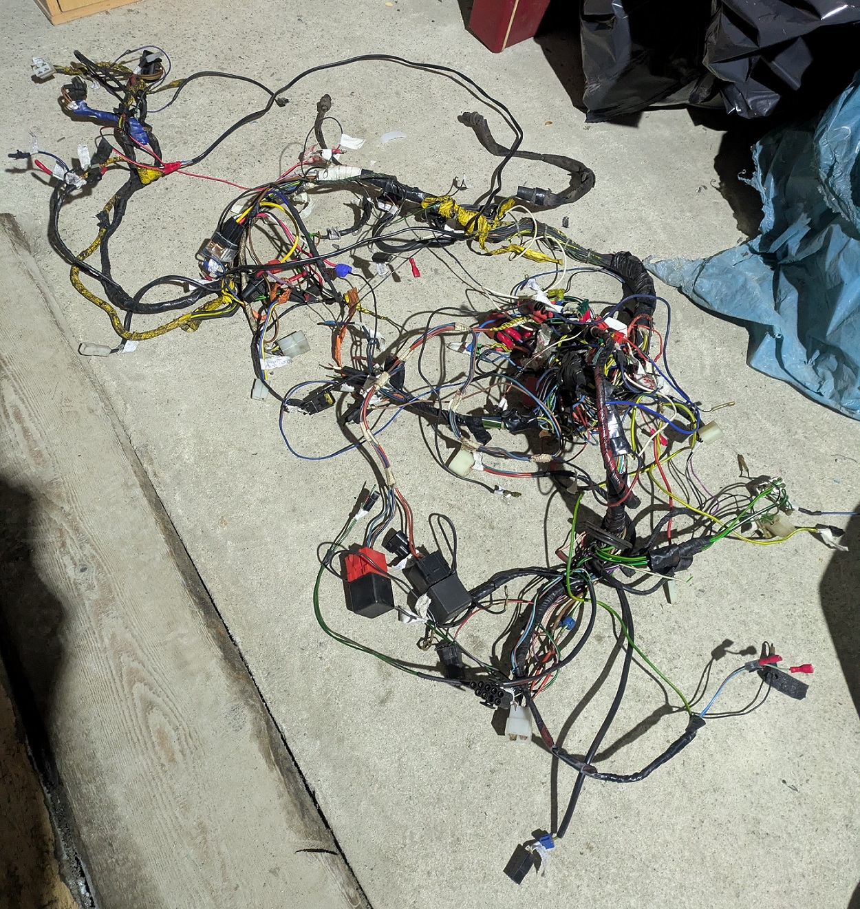

Tak, jelikož nastala zima, tak jsem se dokopal k tomu se konečně vrhnout na opravu/úpravu elektrického svazku. Protože to co tam bylo... no škoda mluvit.
Z auta jsem "vyoperoval" takového "hnízdo".
Následně, po spoustě času stráveném sundávání několika vrstev staré izolačky a nějakém plánování to už vypadalo trochu lépe, byť pořád jako špagety :D

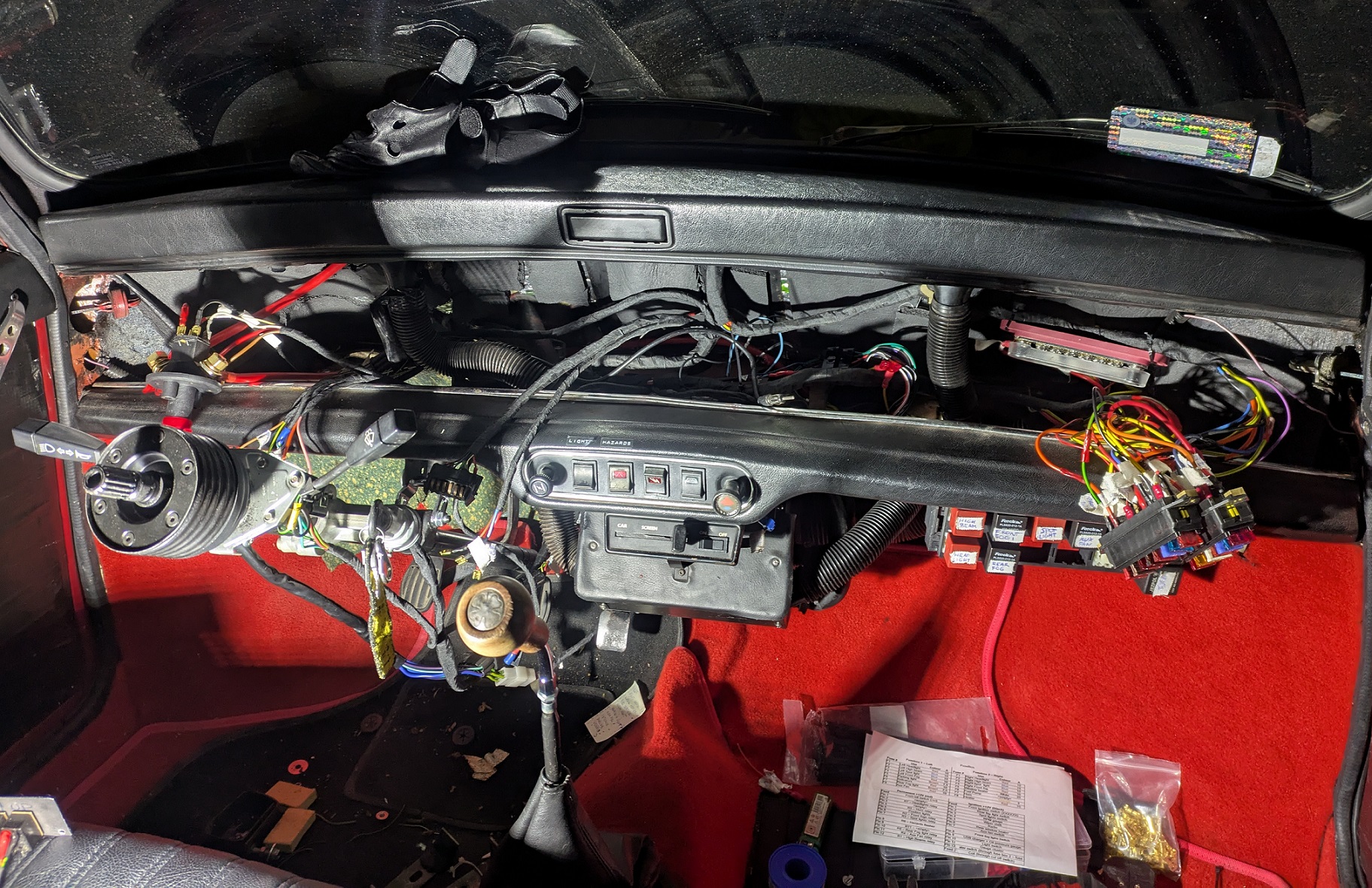

Cílem bylo přenést relátka a pojistky (a taky nějaké přidat) na palubku, a také přidat odpojovač baterky (a přidat tak další závodní "detail"). Výsledek už vypadal o poznání lépe.
Po vložení do auta se to sice neobešlo bez nějakých úprav (bylo třeba prodloužit pár kabelů, etc.), ale obecně všechno funguje (až na klaksón, ale to se ukázalo není problém v mém svazku, ale v samotných páčkách).
No a díky tomu teď konečně svítí všechna přídavná světla (předtím ty dálkové byly odpojené) a mohl jsem říct "budiž světlo" :D

Moc pekna prace ! Take mne ceka spousty kabelaze, ale na jinem aute.
Ale davam tedy body dolu za ta vidiltelna relatka a pojistky. To mi tedy neprijde moc pekny - ale asi to ma byt spis zavodak :biggrin:

Díky :) Ano, s těmi viditelnými pojistkami a relátky to byl záměr, že jsou viditelné, aby to dostalo víc "rally náboj" :lol:

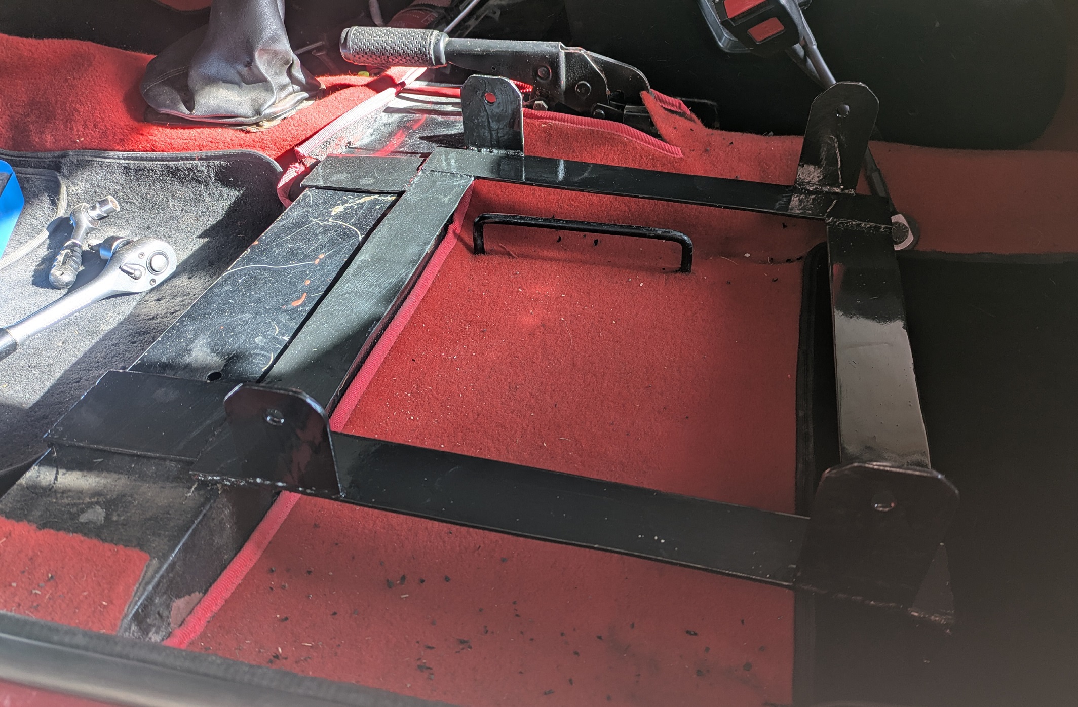

Další, a víceméně poslední dílek do skládačky "závodního outfitu" :D
