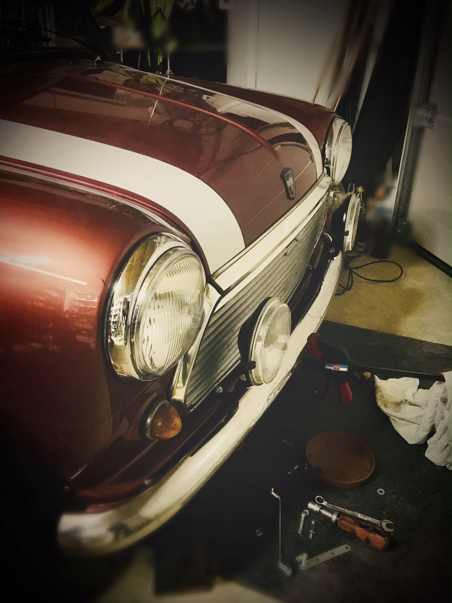

Tak práce na miníku pokračují každým dnem trochu.
Sehnal jsem halogenová světla, pár za 160,- + dopravné, ano chtělo to trochu renovace ale povedlo se.
Věc druhá byly držáky, díky nákresu od jednoho člena mě dokázal známí vyrobit.
Nakonec jsem řešil jak držáky přidělat do předního čela. (spodní uchycení pod nárazníkem šlo v pohodě. dle originálu s navařeným závitem M8) Jako vrchní jsem zvolil nýtovací závit M6.
Každopádně světla jsou na autě a nyní budu řešít relátka a elektriku ať jsou také funkční.
