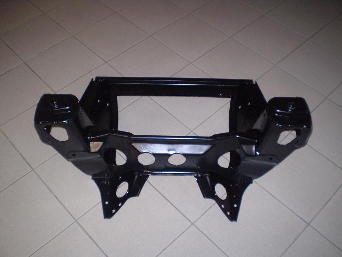

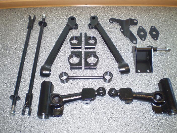

Hotový přední rám ...

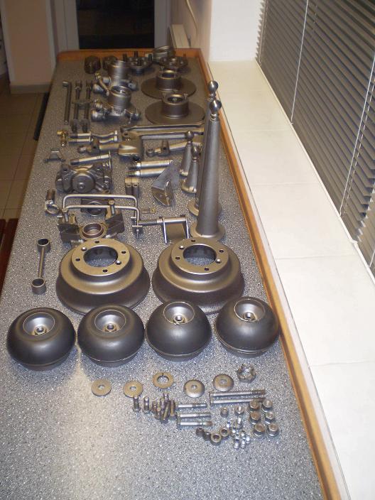

Opískované díly z přivezeného vraku ....

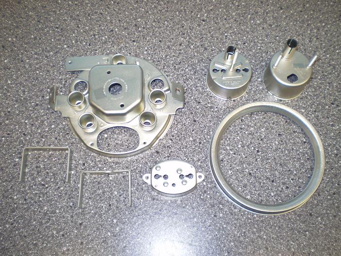

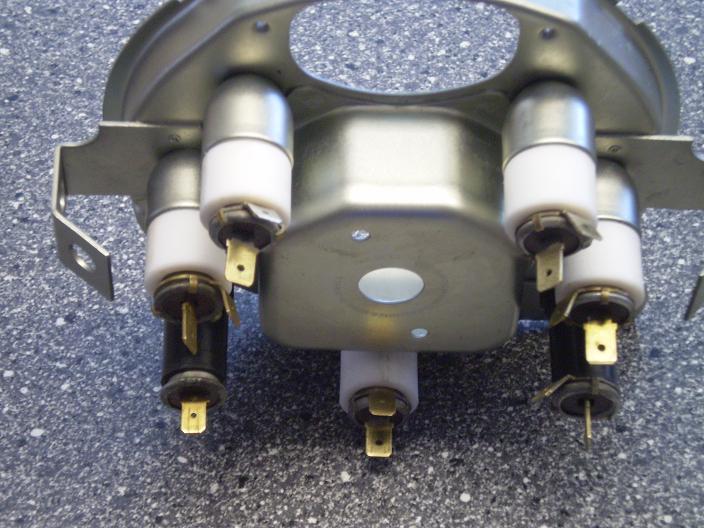

postupující oprava přístrojů trojbudíku (bilý zinek)

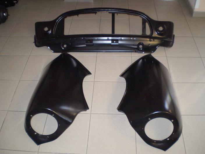

V období mezi závody připravujeme akci karoserie ( první došlé díly ) .

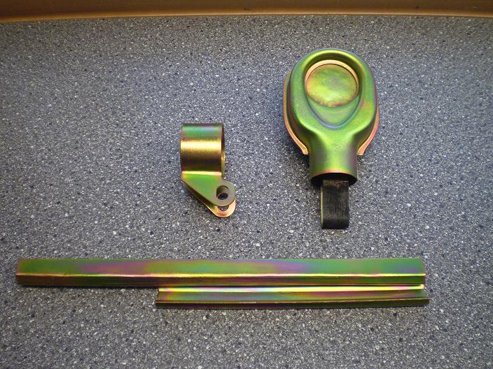

Čekala na nás další zásilka plechařiny

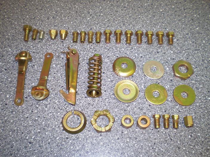

drobnosti ze zinkovny

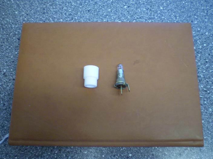

Pokračující oživení trojbudíku - aplikace vyrobených chybějcích redukcí držáků žárovek ( viz dolní snímek )

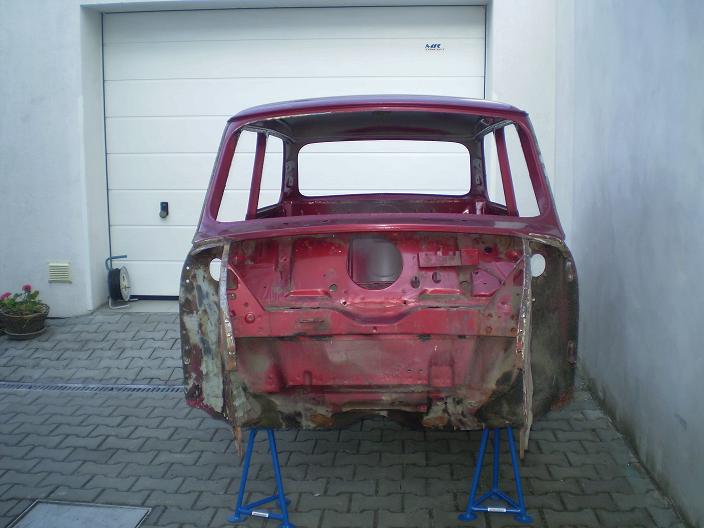

6.7.2010

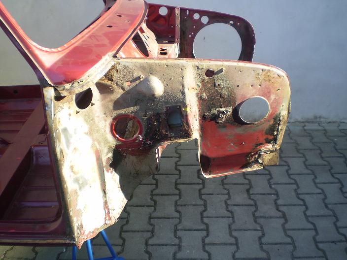

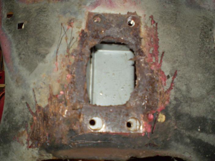

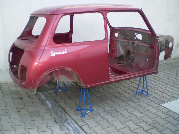

Dnes jsme zahájili přípravu karoserie pro klempíře.Při prvním ohledání jsme narazili na zcela shodně vyrezlá místa pod držáky předních tlumičů,na jinak nepoškozených podbězích.

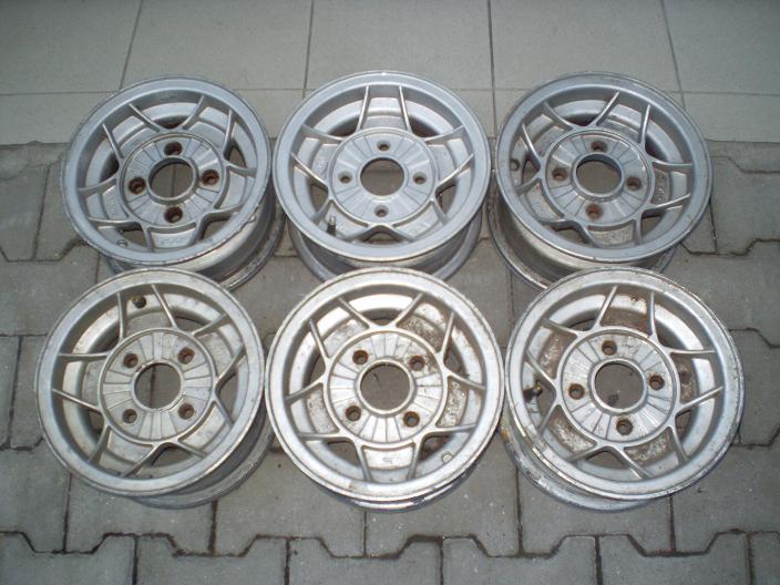

9.7.10

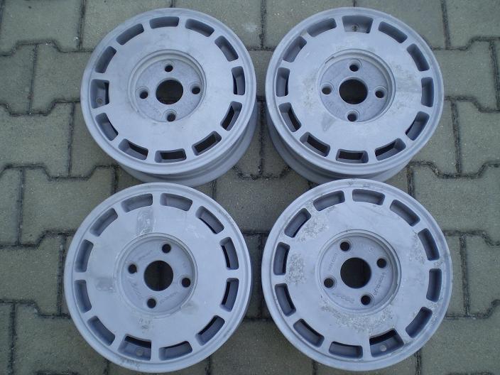

Ráfky 10*5 ATS přivezené z Německa ( odlakovat , zkontrolovat , nalakovat ) , které příjdou na náše Mini ....

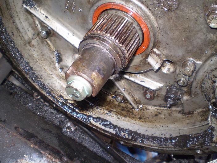

11.7.10

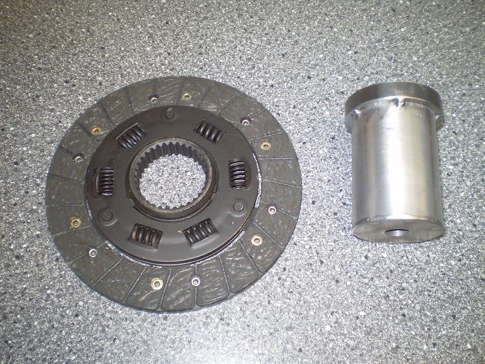

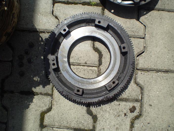

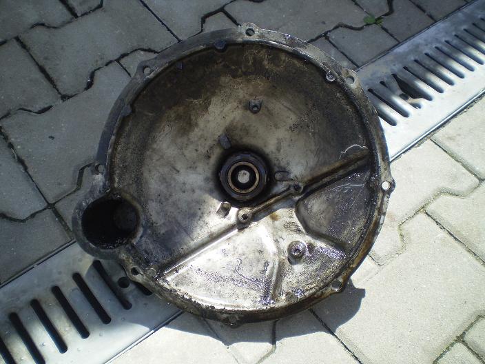

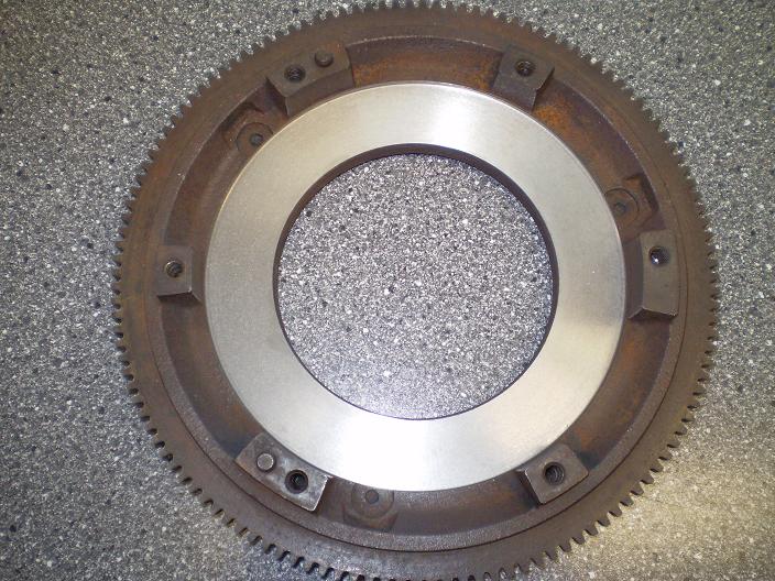

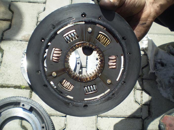

Závada , která potká nebo potkala každého majitele Mini . Olej ve spojce . ( oprava vozu našeho známého )
Přičina závady opotřebené gufero
poškozený setrvačník od nýtů lamely
zcela opotřebená lamela spojky
zaolejované víko spojky
tekl olej.JPG (74.46 KiB) Zobrazeno 16208 krát
zrenovovaná lamela + vyrobený přípravek na montáž gufera
přesoustružený setrvačník
pretoceno na soustruhu.JPG (99.63 KiB) Zobrazeno 16208 krát

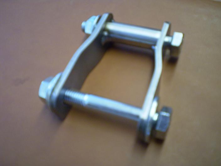

Z nerezového materiálu vyrobená redukce polohy volantové tyče ...

21.7.2010

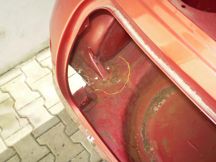

Zahájili jsme akci karoserie , plnou překvapení - vetšinou nepříjemných

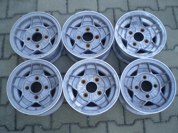

22.7.2010
Odlakované 12´´ a 10 ´´ ráfky po přesoustružení límců , před opískováním a lakem .

22. črc 2010 21:14
aspon nejsem sam kdo ma tak "hezkou" karoserii :?
Re: Michal 89
22. črc 2010 22:55
Byl jsem na tom s kastlí ještě asi hůř :wink:

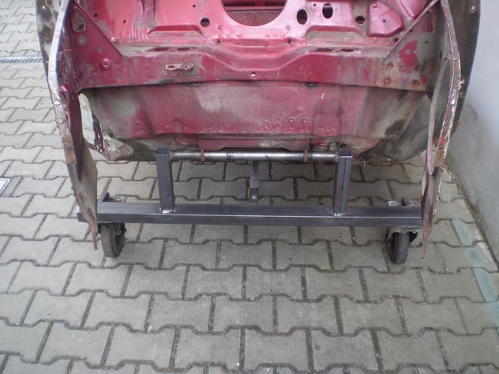

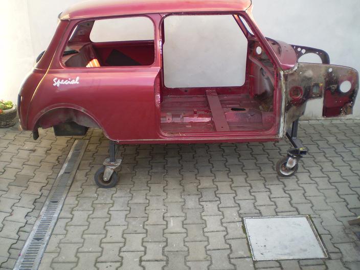

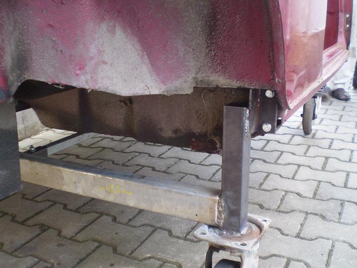

24.7.2010

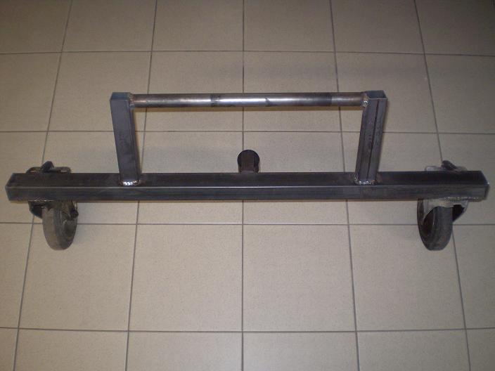

Konstukce manipulačního vozíku ( přední část ) .
Re: Michal 89
26. črc 2010 18:58
26.7.2010
Konečná varianta transportního podvozku ....
