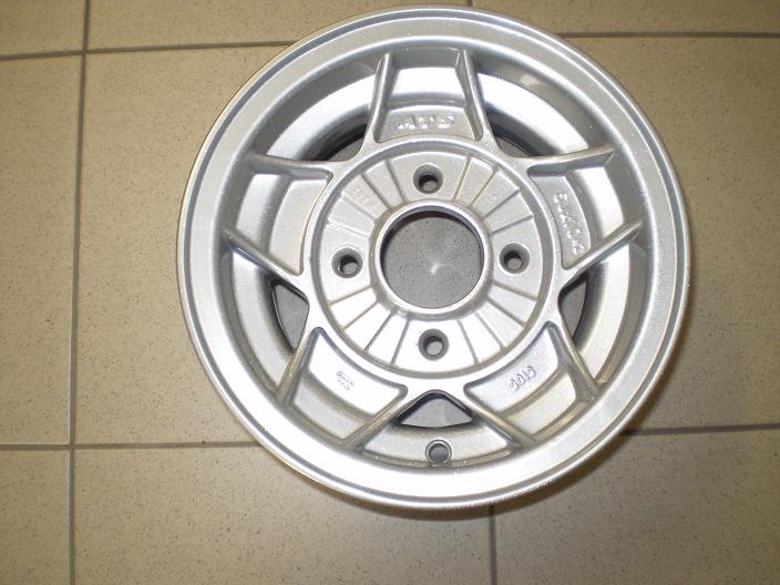

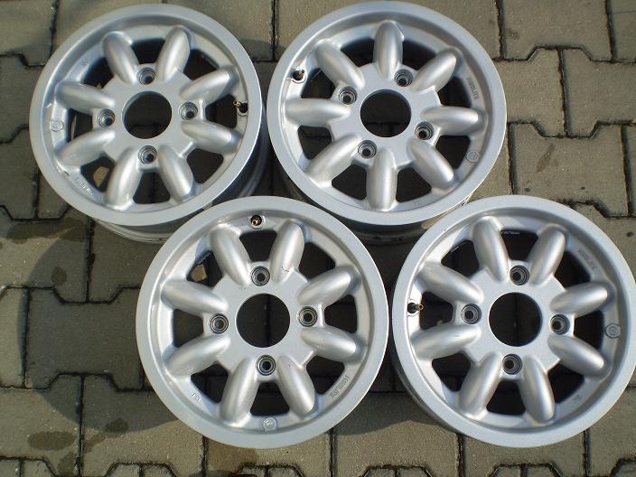

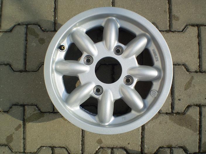

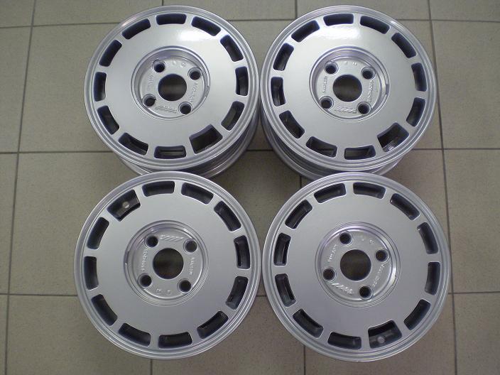

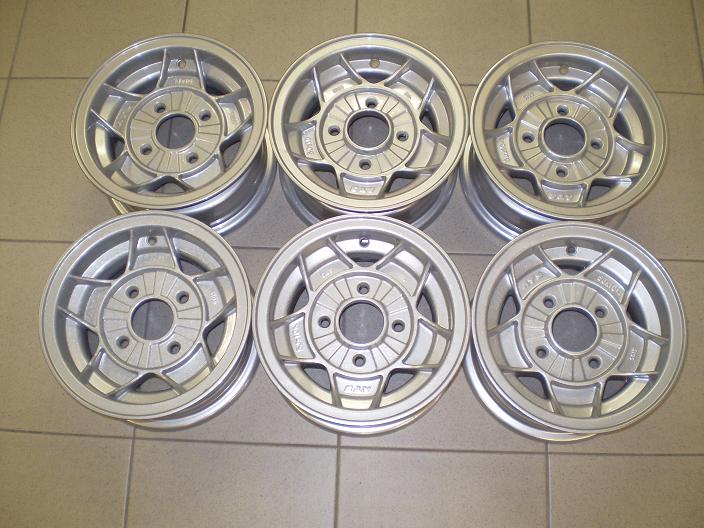

30.7.2010
Kola přivezená z lakovny 12´´ ( mayfair )
10´´ ( ATS )
13 ´´ ( MINILITE )
Re: Michal 89
30. črc 2010 20:33
Kola vypadají úžasně jen se mi nezdají ty poslední. Spíše bych to viděl na 12palce než třináctky.
Re: Michal 89
30. črc 2010 20:47
Opravdu to jsou 13 ´´ kola

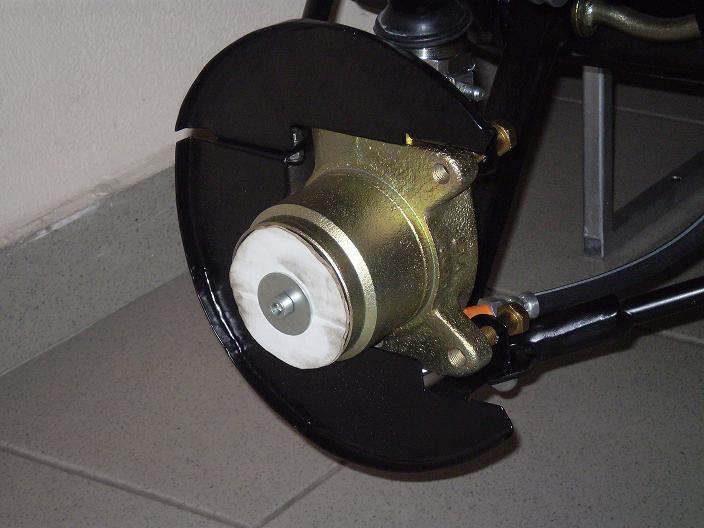

5.8.10
vyrobené kryty brzd na 10 ´´ kola

05. srp 2010 22:46
Michale, tu finální úpravu hliníkových dílů po vibraci provádíš eloxováním, nebo jiným způsobem laku?
dík
Re: Michal 89
06. srp 2010 06:54
Pokud to není vyloženě " pohledová" záležitost, nedělá se s tím nic. V opačném případě používají nějaký bezbarvý lak.

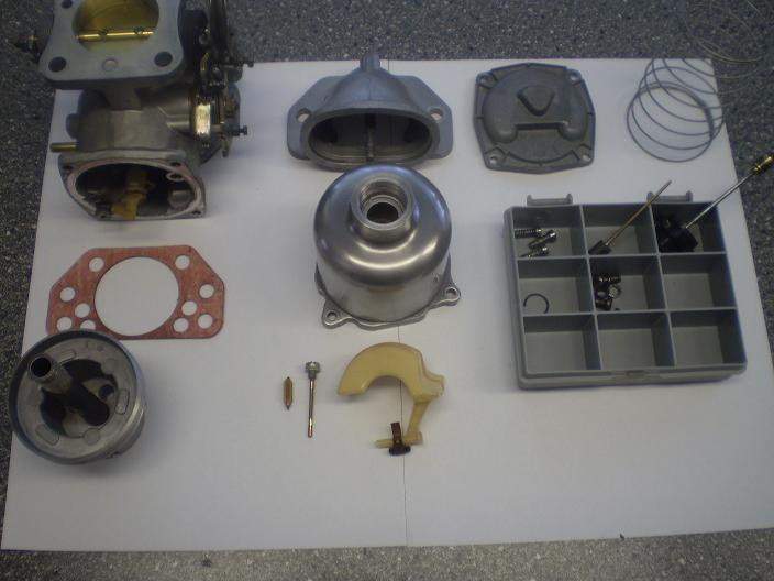

9.8.2010
Příprava karburátoru HIF 44 pro přestavbu motoru z SPI.

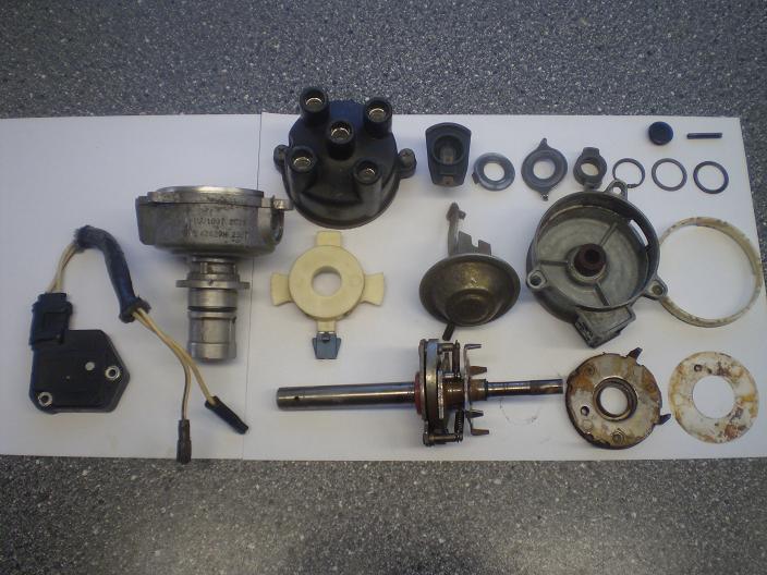

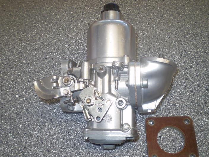

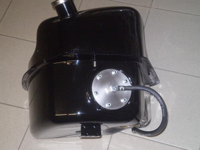

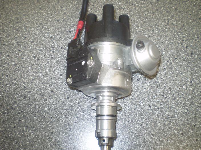

19.8.2010 Příprava komponentů pro karburátorovou verzi ....
benzínová nádrž - sání
karburátor HIF 44 ( kompletní vyčištění , kontrola , vyleštění ) + výroba pertinaxové podložky
el. rozdělovač Lucas ( kompetní demontáž , vyčištění , seřízení )

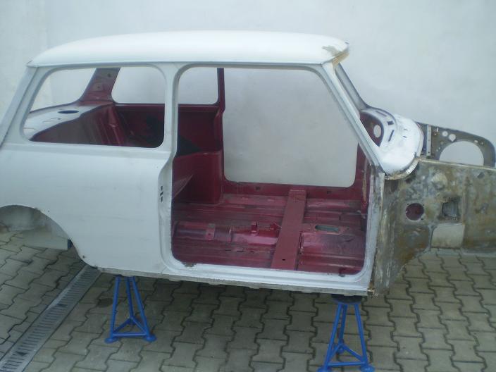

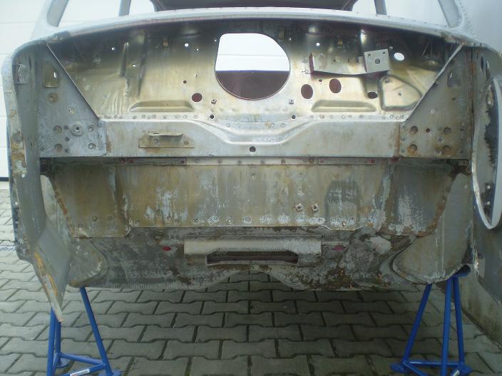

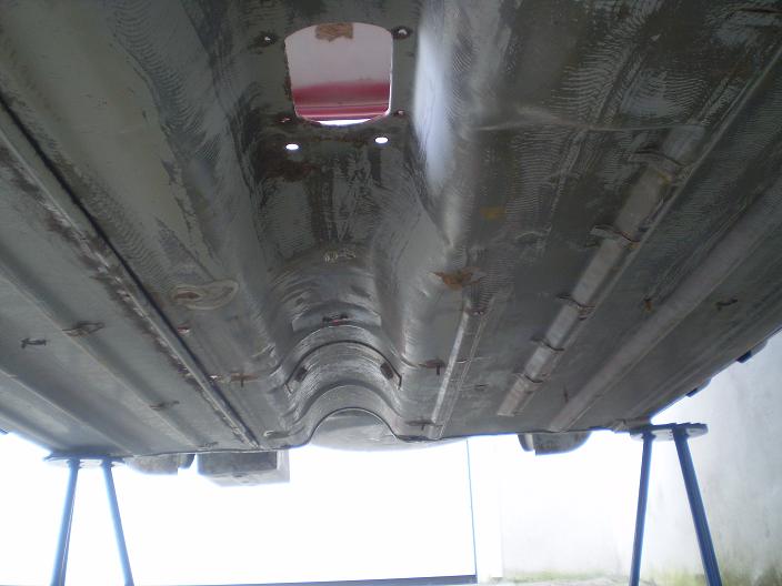

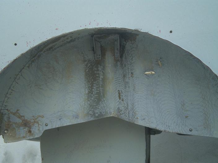

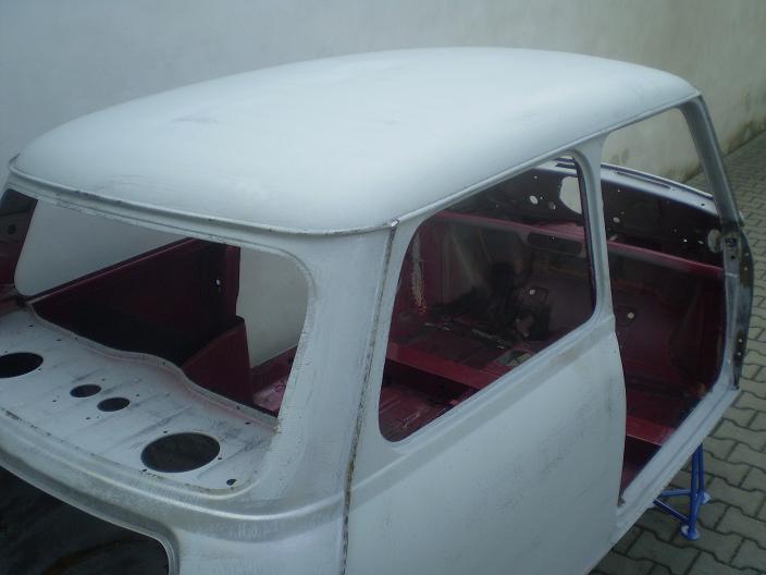

26.8.2010
Další fáze přípravy karoserie - odstranění laku a tlumících hmot novou technologii pomocí vodního paprsku ( bez nutnosti mechanického odstranování plastizolu , bez poškození plechů s ponecháním základu - katoforéza ? )
Re: Michal 89
26. srp 2010 20:36
Michal používá mimozemské technologie :alien: , to mu to pak odsejpá :lol:
Re: Michal 89
26. srp 2010 21:24
Ahoj,jak to vychází cenově ve srovnání s klasickým pískováním? Stači jen srovnání x krát dražší, nemusíš uvádět přesnou cenu, pokud nechceš.
díky
Re: Michal 89
27. srp 2010 07:10
Záleží na rozsahu prací, cena v rozmezí 2,5- 4 500kc.

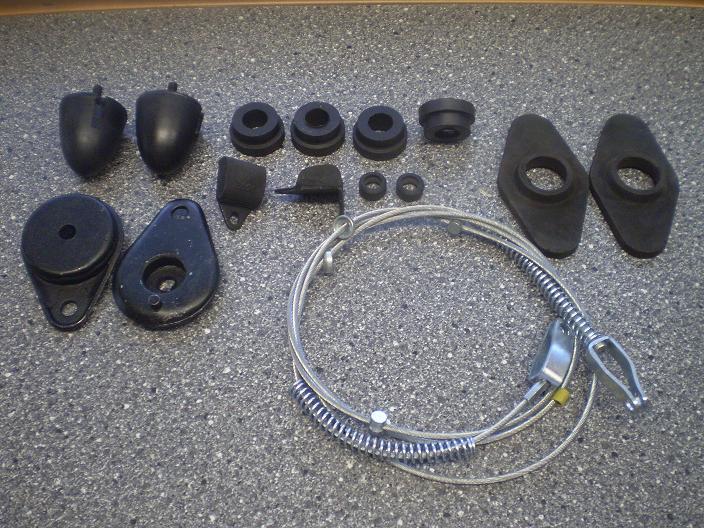

29.8.10
Nákup u firmy Allbrit v Celle ...

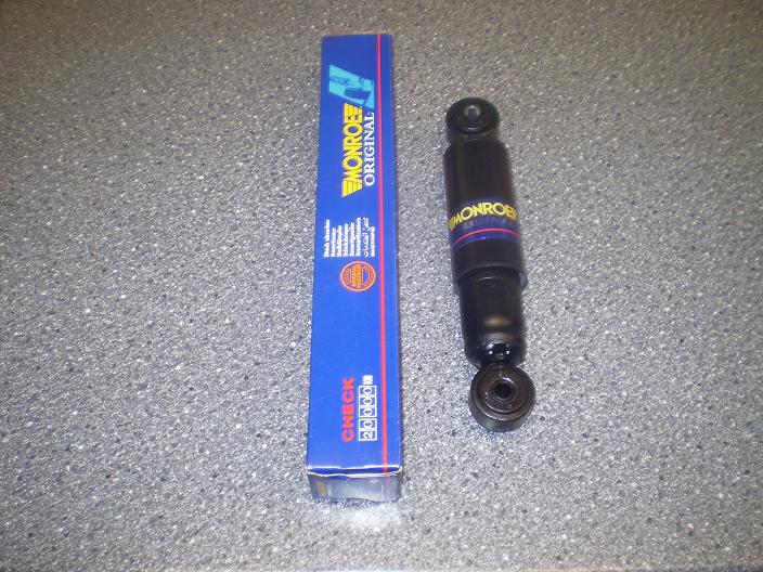

11.9.10
Tlumiče Monroe 4ks ( akce u Kelly - 50 % )

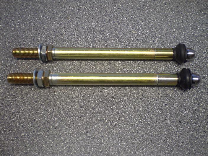

výroba součástí zadního hi-lo
hilo zadni (1).JPG (125.93 KiB) Zobrazeno 15572 krát

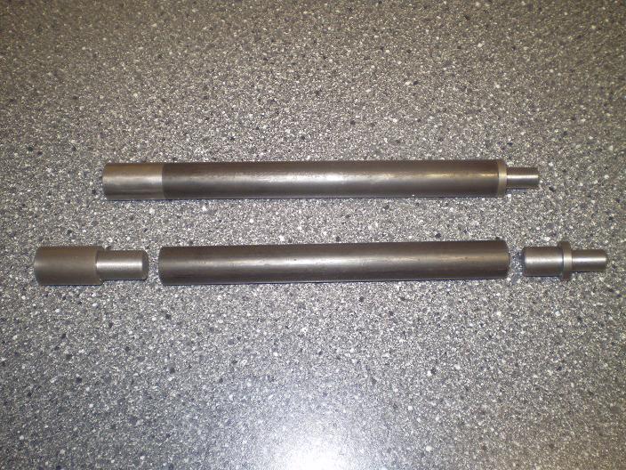

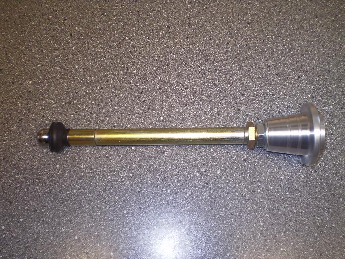

21. zář 2010 19:22
21.9.2010 Další fáze výroby zadního hi-lo

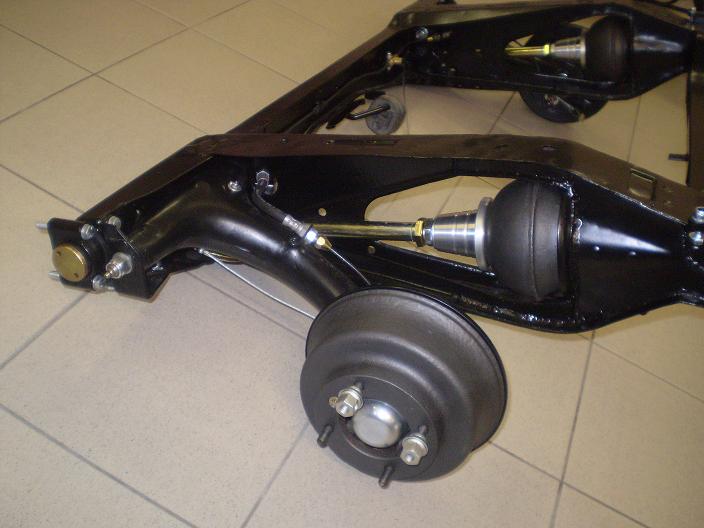

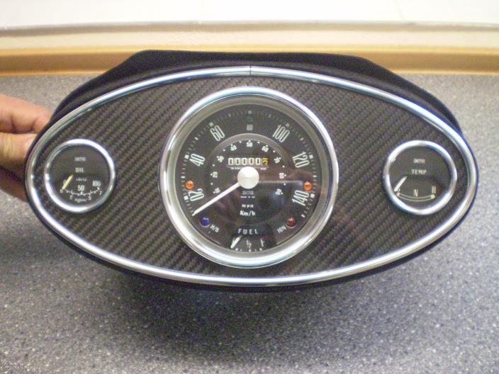

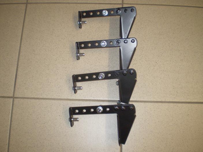

03. říj 2010 13:02

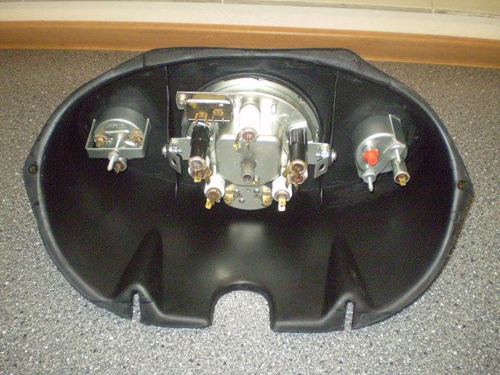

S koncem sezony zbývá více času na postup opravy mého Mini .....
Kompletní zadní hi-lo
montáž do rámu
zrepasovaný trojbudík

stavitelné držáky sedaček
