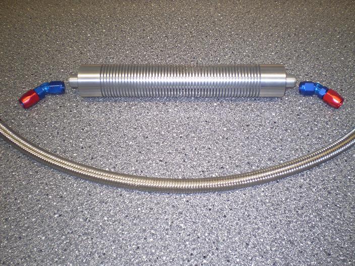

Výroba výmeníku chlazení motorového oleje .......

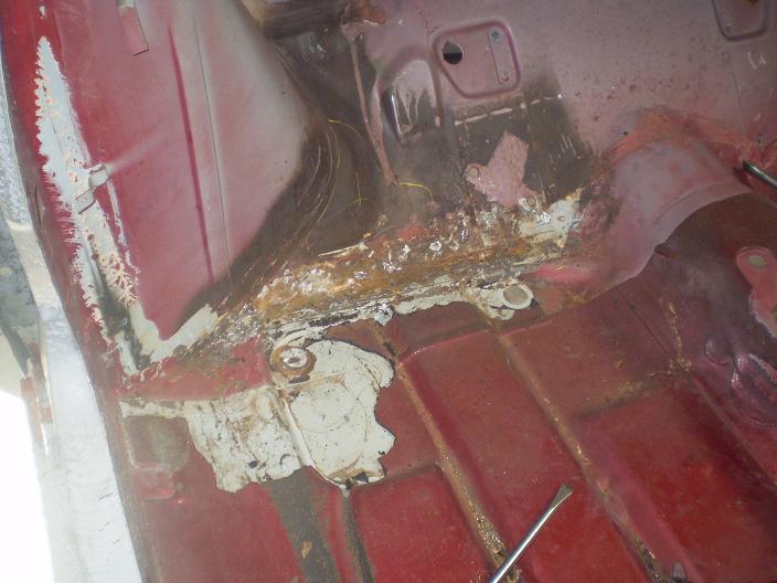

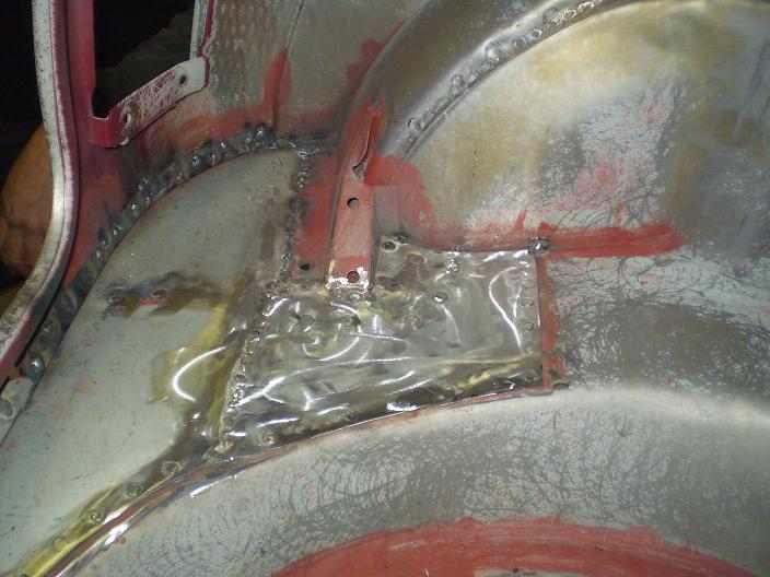

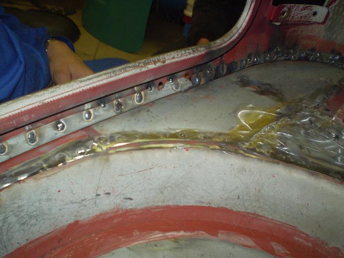

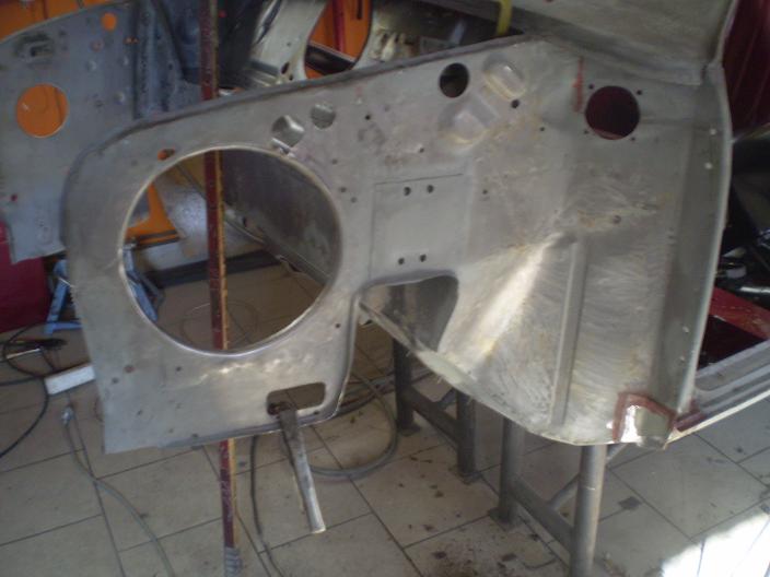

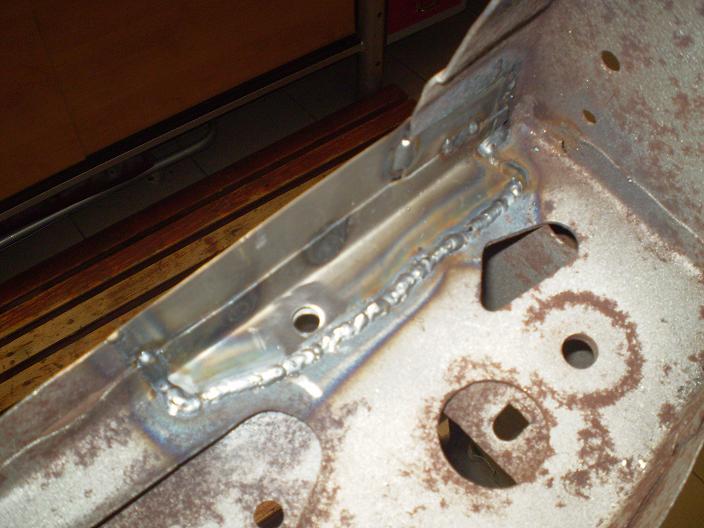

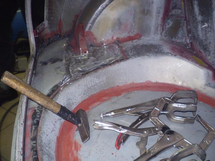

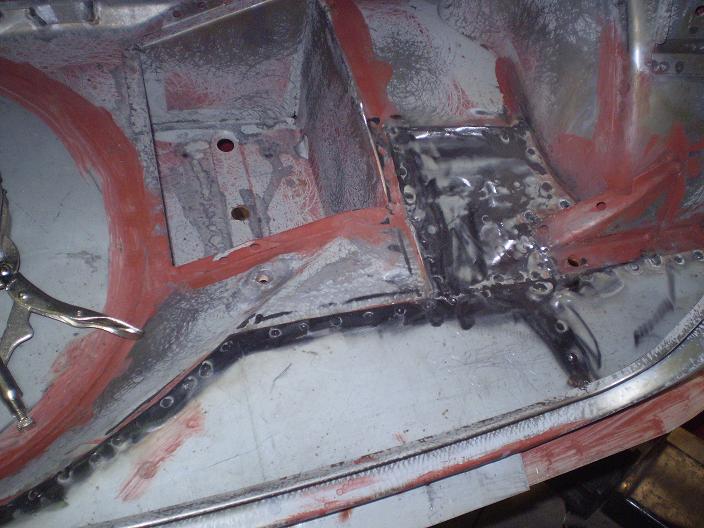

Začala klempířská fáze opravy
všechny bodované spoje ošetřené svařitelnou antikorozní barvou
nově vyrobené horní části podběhu
levý podběh s vysazeným uchycením držáku tlumiče
zkorodovaná část podlahy před opravou

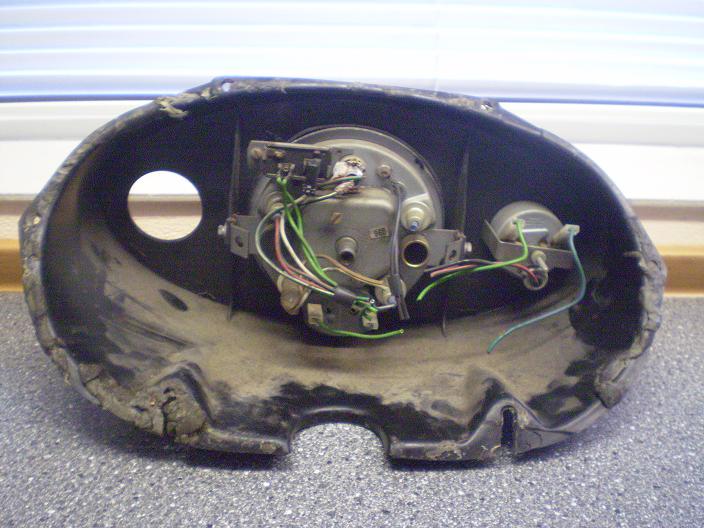

Zázraky se ještě dějí - to měl kamarád našeho známeho ve sklepě v MB , aniž by tušil oč se jedná (trojbudík si přivezl před 30lety z Holandska , aby mohl použít tlakoměr oleje do své Škody 110 R )
Kopie - PA210003.JPG (73.42 KiB) Zobrazeno 18396 krát
Kopie - PA210005.JPG (68.74 KiB) Zobrazeno 18396 krát

Moc pěknej a ještě k tomu tak trochu rarita. Měl by být snad z Mini special-taky mám takový jeden doma :biggrin:

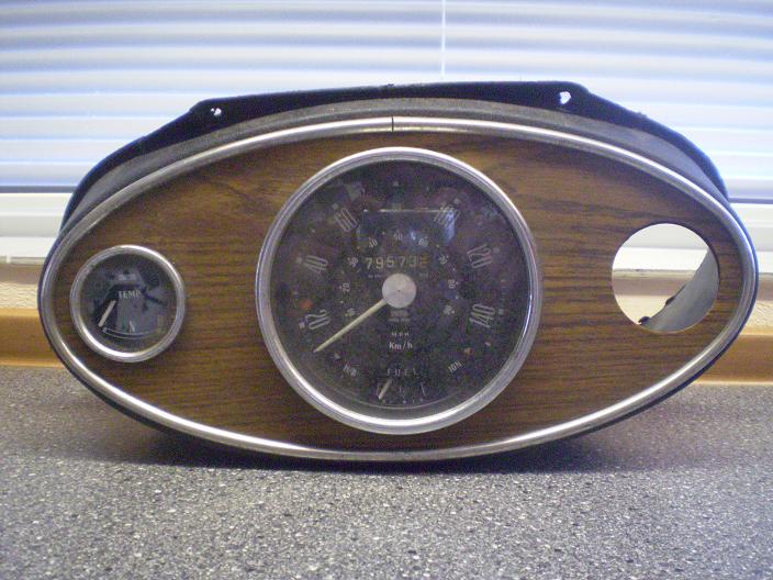

31. říj 2010 17:43

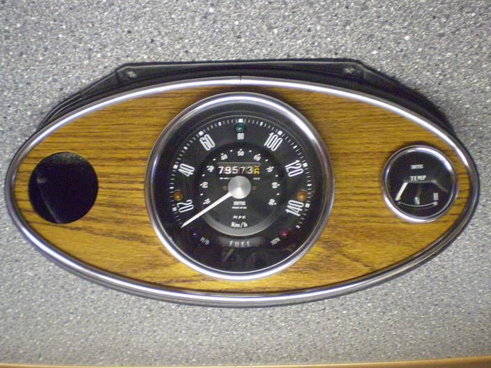

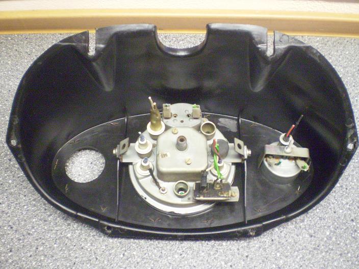

Budík po vyčištění .
Nemáte někdo prosím navíc chybějcí tlakoměr oleje ? (muže být i nefunkční, chybí mi pouze ciferník popřípadě SZ )
Kopie - nmnm (5).JPG (73.91 KiB) Zobrazeno 18351 krát
Kopie - nmnm (4).JPG (117.59 KiB) Zobrazeno 18351 krát

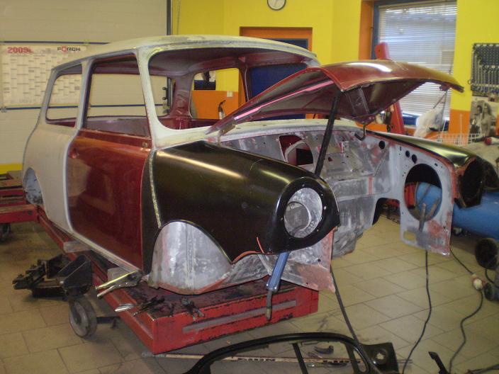

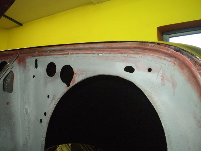

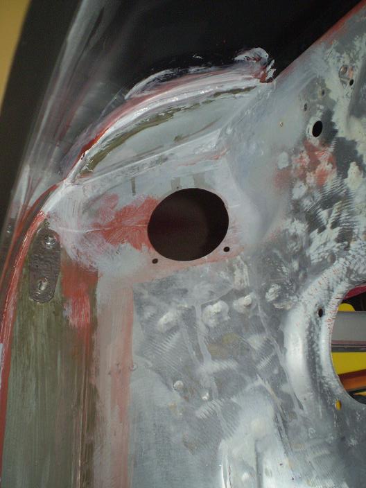

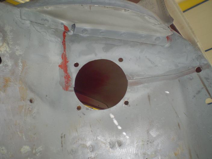

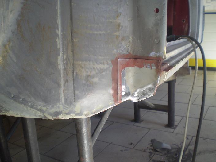

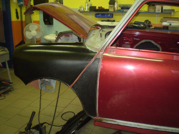

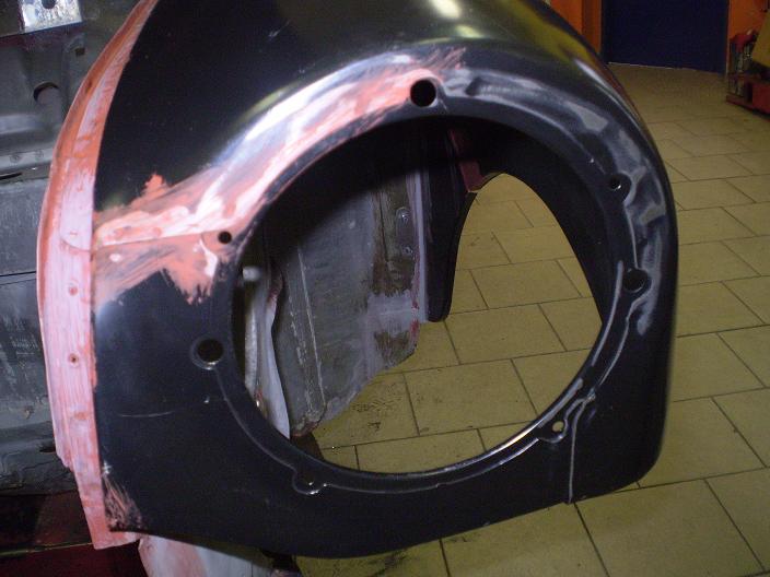

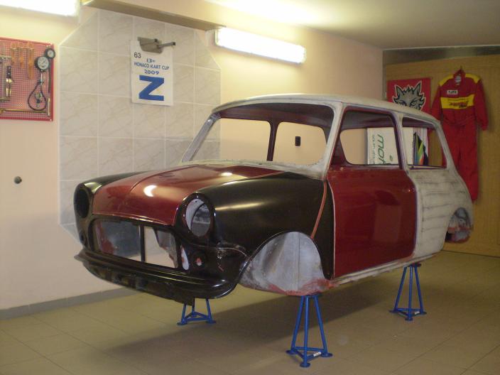

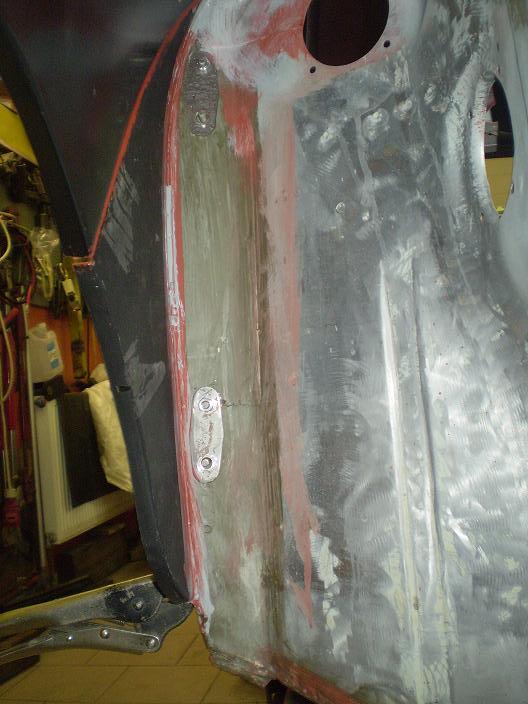

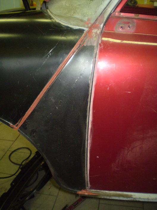

Postupující klempířské práce
Kompletace přední části
Kopie - Klempířina II.část (2).JPG (63.06 KiB) Zobrazeno 18160 krát
Kopie - Klempířina II.část (36).JPG (60.25 KiB) Zobrazeno 18160 krát
Problém s blatníkem , bylo třeba upravit 15 mm rozdíl v délce -nekvalitní výlisek
Kopie - Klempířina II.část (22).JPG (53.49 KiB) Zobrazeno 18160 krát
ladění spár
Kopie - Klempířina II.část (21).JPG (52.01 KiB) Zobrazeno 18160 krát
oprava nedokonalých hran výlisku
Kopie - Klempířina II.část (20).JPG (53.64 KiB) Zobrazeno 18160 krát
nová stojína podběhu
Kopie - Klempířina II.část (30).JPG (43.81 KiB) Zobrazeno 18160 krát

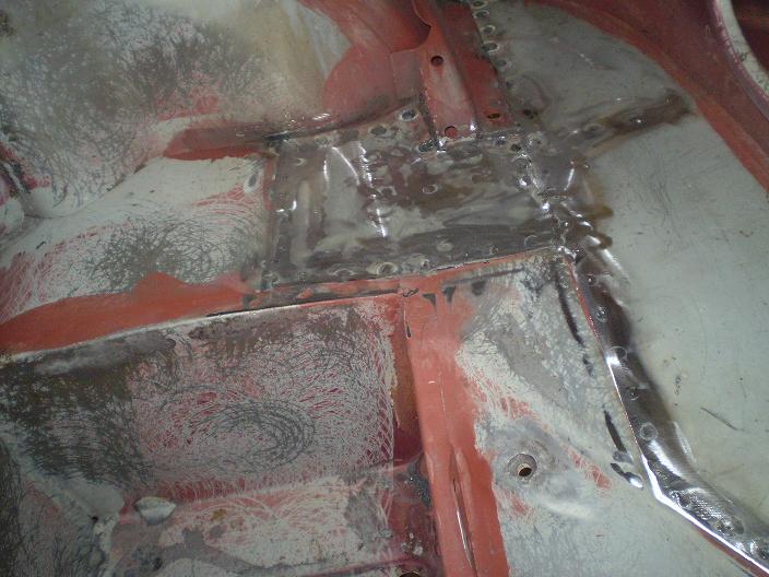

oprava zkorodovaných ,, kapes´´ v rozích pod předním oknem
Kopie - Klempířina II.část (5).JPG (56.86 KiB) Zobrazeno 18160 krát
opravené čílko blatníku
Klempířina II.část (16).JPG (61.64 KiB) Zobrazeno 18160 krát

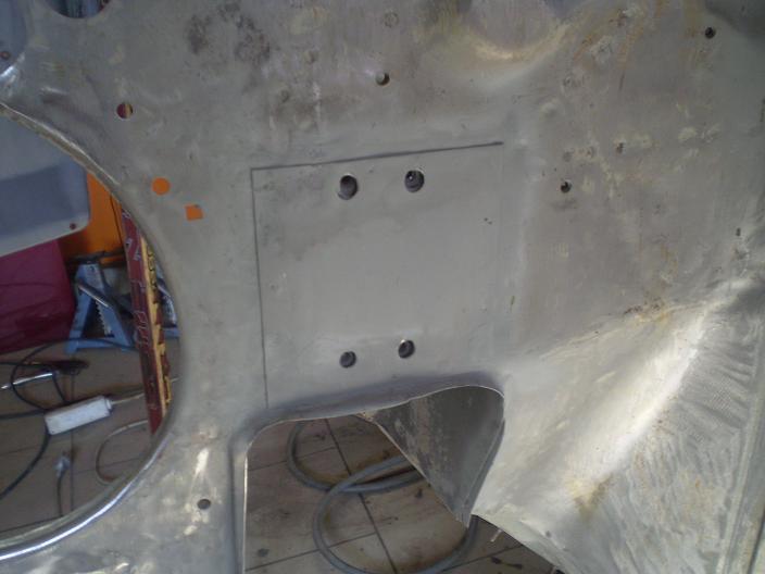

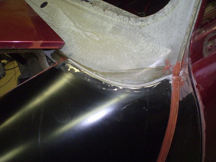

Oprava podlahy v místě vedení kabelu od akumulátoru
Kopie - Klempířina II.část (10).JPG (59.26 KiB) Zobrazeno 18160 krát

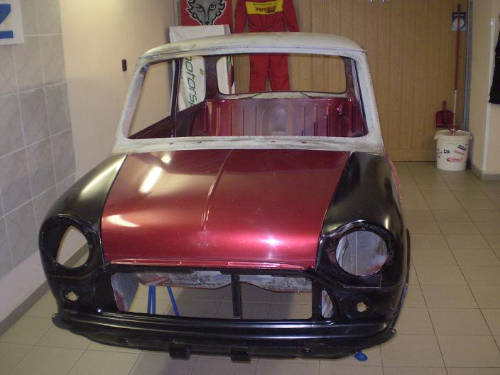

Hotová přední část
Kopie - PB020007.JPG (62.61 KiB) Zobrazeno 17993 krát

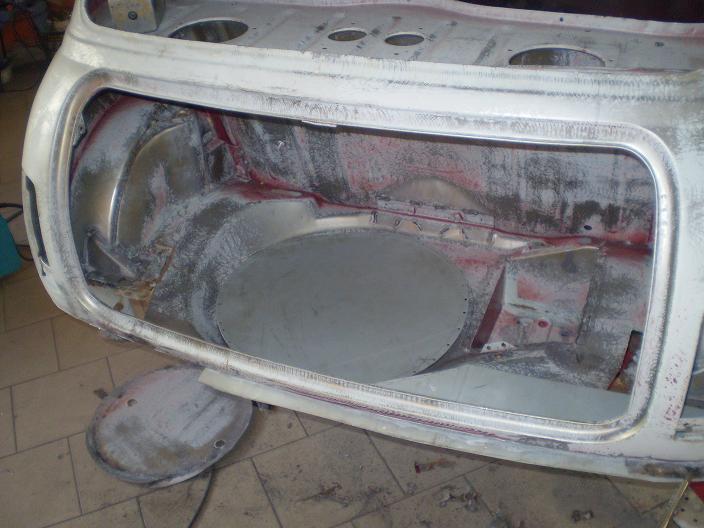

23. lis 2010 21:31

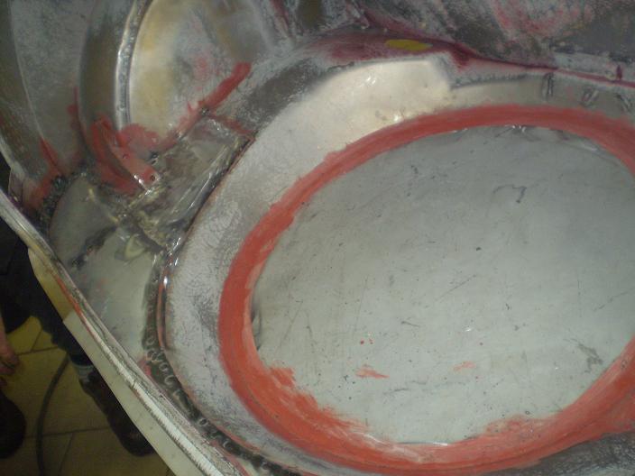

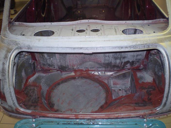

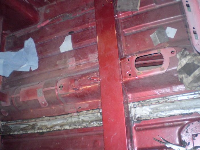

Postup opravy zadní části , blížíme se ke konci klempířských prací ....

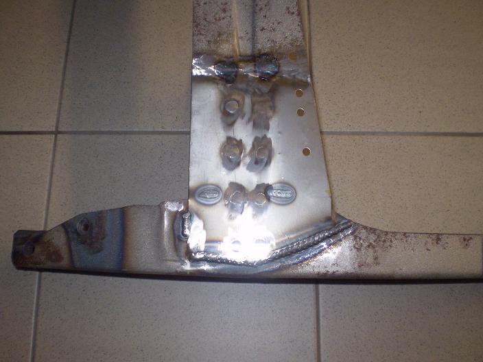

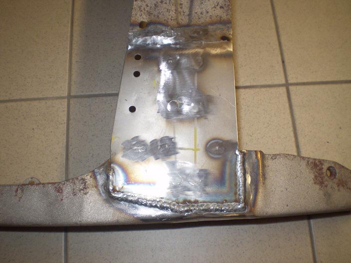

24. lis 2010 20:39

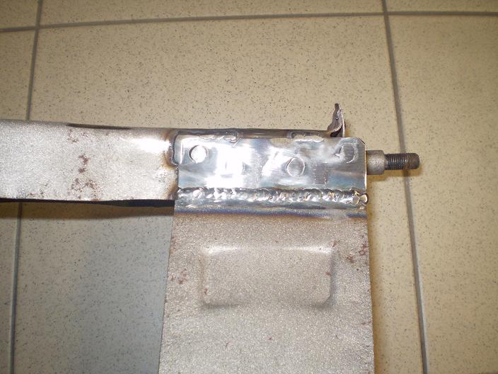

Postup opravy zadního rámu z druhého vozu zakoupeného na ND
původní stav po opískování
opravená místa před zinkem a komaxitem
Kopie - PB140006.JPG (60.53 KiB) Zobrazeno 17670 krát
Kopie - PB140005.JPG (72.18 KiB) Zobrazeno 17670 krát
Kopie - PB140003.JPG (57.85 KiB) Zobrazeno 17670 krát

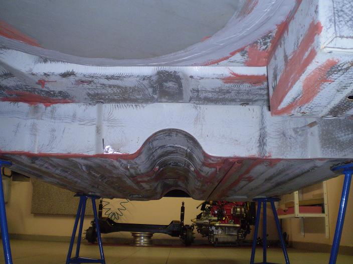

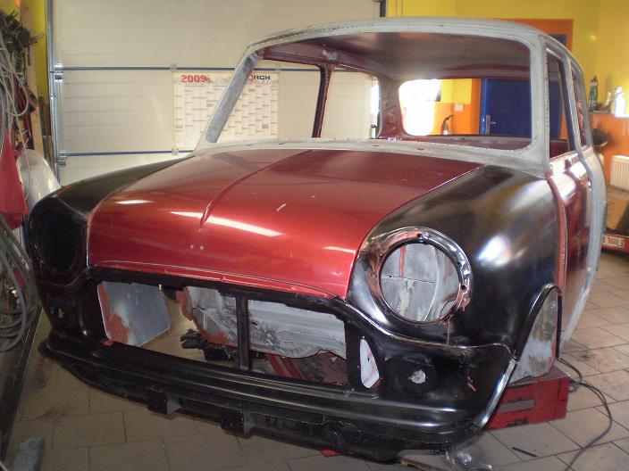

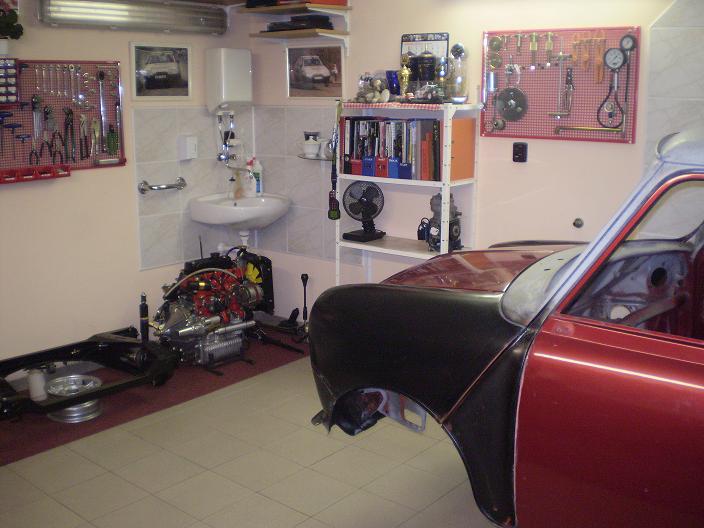

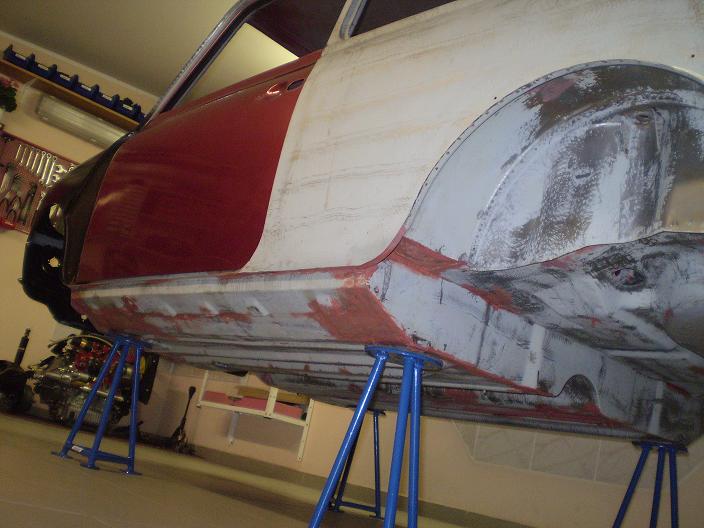

26. lis 2010 20:39
Klempířské práce ukončeny , nyní natřít základovou barvou , utěsnit spáry , ošetřit podlahu a k lakýrníkovi ....
klempířina v dílně PB160010.JPG (67.59 KiB) Zobrazeno 17413 krát
