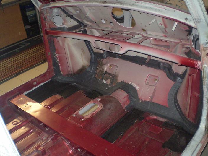

Poznámka: Ošetření podlahy základní dvousložkovou barvou ...
Kopie - nátěr podlahy PB240025 (3).JPG [ 50.01 KiB | Zobrazeno 24984 krát ]

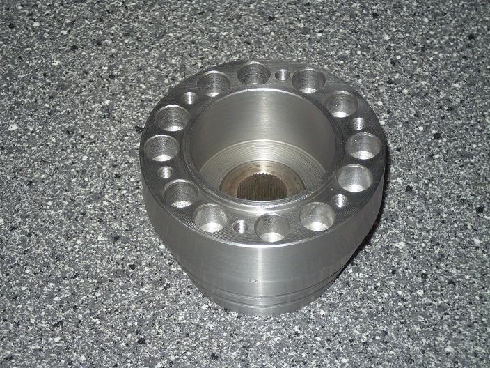

Poznámka: výroba náboje volantu

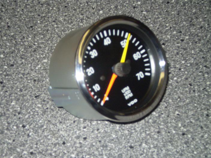

Poznámka: zrestaurovaný otáčkoměr VDO
otackomerPC280047 (1).JPG [ 71.81 KiB | Zobrazeno 24269 krát ]

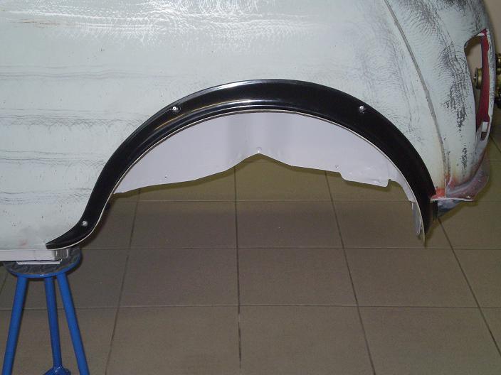

Příprava na lak - napasování group 2 rally blatníčku ......
PC310006.JPG [ 52.38 KiB | Zobrazeno 24099 krát ]
PC310002.JPG [ 51.05 KiB | Zobrazeno 24099 krát ]

řezal jsi pro použití Group 2 Narrow/Rally Arches nějak blatníčky? A o kolik cca? Můžeš mi prosím změřit o kolik auto rozšíří uprostřed blatníčku?

Blatníky nebylo třeba nijak upravovat, vychází to bez problemu.Pouze laminátové se musí dodělat, nemají je moc přesně opracované.Přední je široký 45mm a zadní 40mm( měřeno v nejvyšším bodě)

Pokud jde o použití laminátových dílů karoserie - je vždy nutné je upravit a napasovat na konkrétní místo před lakem - lemy mají přesahy, určené k zabroušení. Pokud se auto předělává na 10'' kola širší než 5,5'' a s ET okolo 0, je i za použití Hi-lo nutné upravit přední okraje předních blatníků, jinak budou kola při plném rejdu drhnout o plech.

chcem sa opytat aky material si pouzil na izolaciu opravenej podlahy z vnutornej strany? Ten cierny na fotke. Diky

Tlumící hmota používaná na podlahy automobilů. Nahřeje se horkovzdušnou pistolí a položí.
