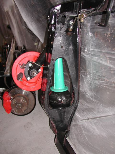

Včera jsem se pustil do skládání předního rámu, takže půlka je složená.
Kdyby se někdo ptal proč není zrestaurovaná ta pravá těhlice, tak protože jsem ani zaboha nemohl povolit matku na poloose. Takže až bude na autě tak to zkusím znovu. Nepomohla ani 2 m tyč.

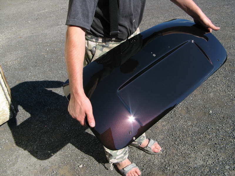

Ahoj Murphy, lak příjde opravdu od PPG, a bude to dvousložková věc. Perleťová base+lak. A opět černobílá kombinace. Bíla bude střecha, zrcátka a pruhy na kapotě(samozřejmě stříkané, žádné nálepky)

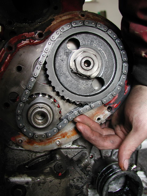

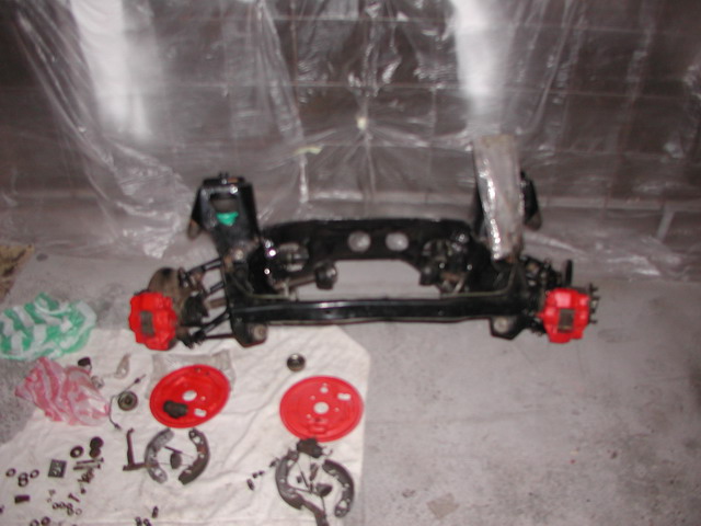

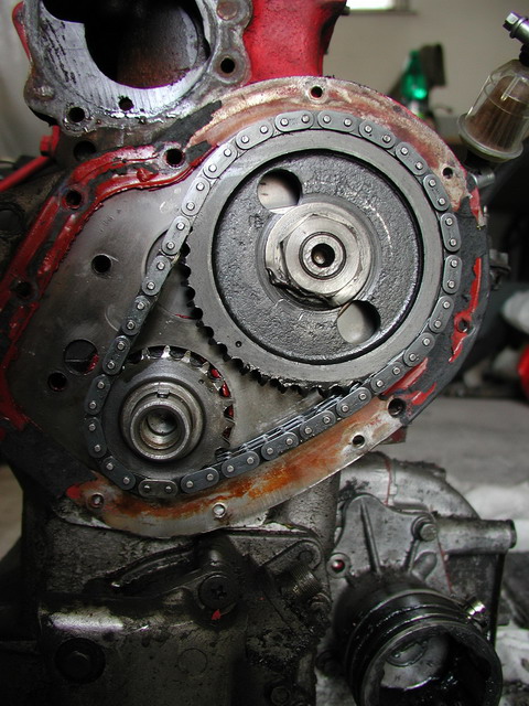

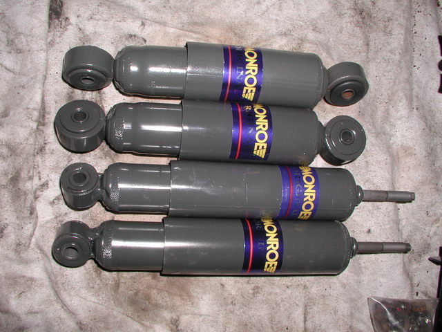

Tlumiče už jsou doma. Zadní rám je poskládaný a začal jsem rozebírat motor. Hned první věc - rozvodový řetěz v háji Yellow_Flash_Colorz_PDT_41 . Zítra ho rozdělám celý a uvidím co ještě najdu. Yellow_Flash_Colorz_PDT_37
Poznámka: Tlumiče
053.jpg [ 118.52 KiB | Zobrazeno 27097 krát ]
Poznámka: Zadní rám poskládaný
054.jpg [ 85.97 KiB | Zobrazeno 27097 krát ]

Poznámka: Volný řetěz :-(((((
058.jpg [ 114.25 KiB | Zobrazeno 27097 krát ]

Tak s tim velkym rozvodovym kolem to byli o prsa Vietnamske bezkyne :shock:

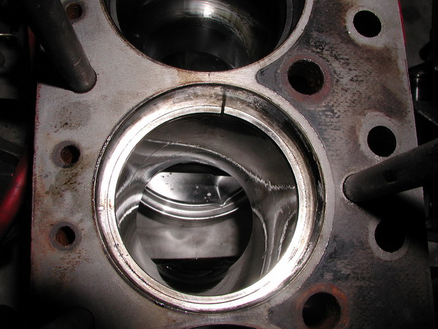

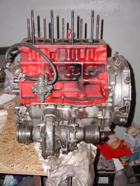

Takže jsem rozebral motor a moc mě to nepotěšilo, Motor má cca 5000 po výbrusu a už abych scháněl nové kroužky :cry: . Jinak je docela ve formě.
Poznámka: Motor po pitvě

Poznámka: Vůle v kroužku

PříspěvekNapsal: 10. dub 2007 09:14
Příspěvky: 308
Bydliště: LN
Asi by to chtělo kroužky od jiného výrobce, podobnou zkušenost mám s Goetze kroužky (na jiném autě), naletěl jsem na reklamu a kroužky byli po 10 tis. km úplně vyřízený :evil:

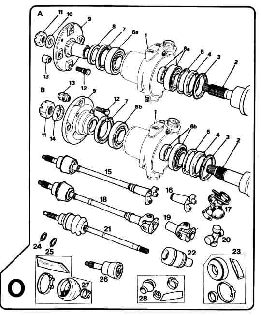

Chtel bych se zeptat jak jsou zajisteny poloosi u prevodovky dik.

Darien píše:
Zdravim moc moc pekna prace :roll:
No záleží na roku co máš. Staré modely měly ještě na poloosách kříže, ty byla tuším jištěné sroubově, a novější mají homokyneťáky a ty jsou jen do sebe zasunuté, přepáskované manžetou a celé to drží matice v náboji kola
o.jpg [ 36.18 KiB | Zobrazeno 26911 krát ]

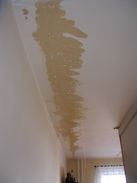

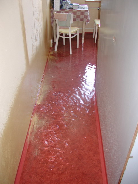

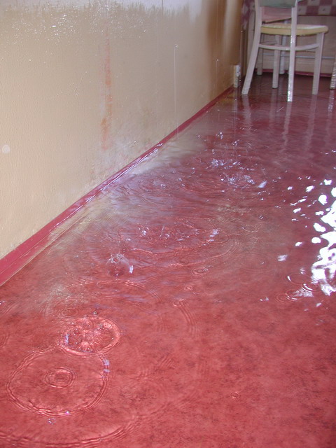

Termín dokončení miníka je vážně ohrožen :cry: . Ve čtvrtek mi soused připravil překvápko.

jste si pořídili akvárko nebo plovoucí podlahu? z fotek to není moc patrné.. :lol: jinak samozřejmě žádná sranda.. nepříjemná událost

Martin&Verča píše:
Darien píše:
Moc dik za obrazek,mam ty homokynetaky.
Jinak souseda zlincovat :( si muselo užít víc pater :(

Taky že užili, proteklo to od 4 patra až do sklepa. :? :(
Já měl smůlu, že jsem hned po ním.

Tak čas pokročil a bejvák už je znovu obyvatelný i když ještě ne na 100%.

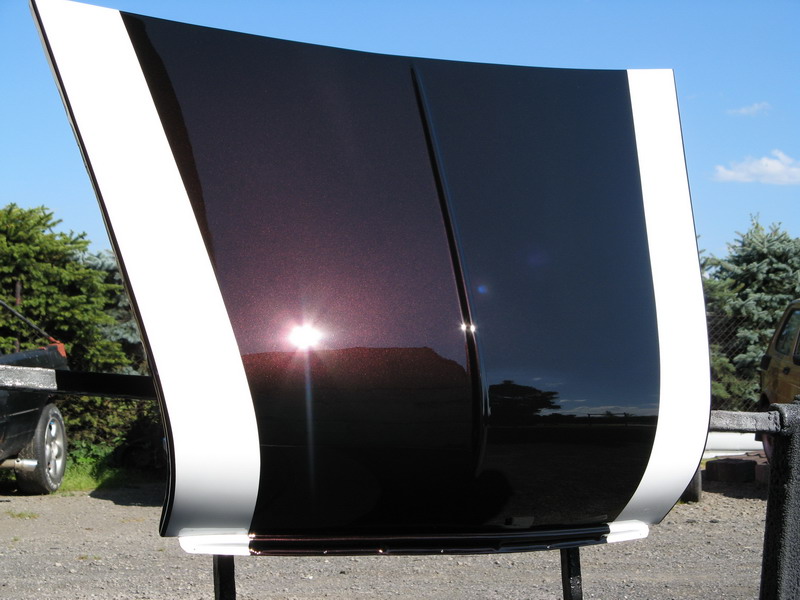

Mimo jiné už mám doma své největší poklady(viz foto níže).

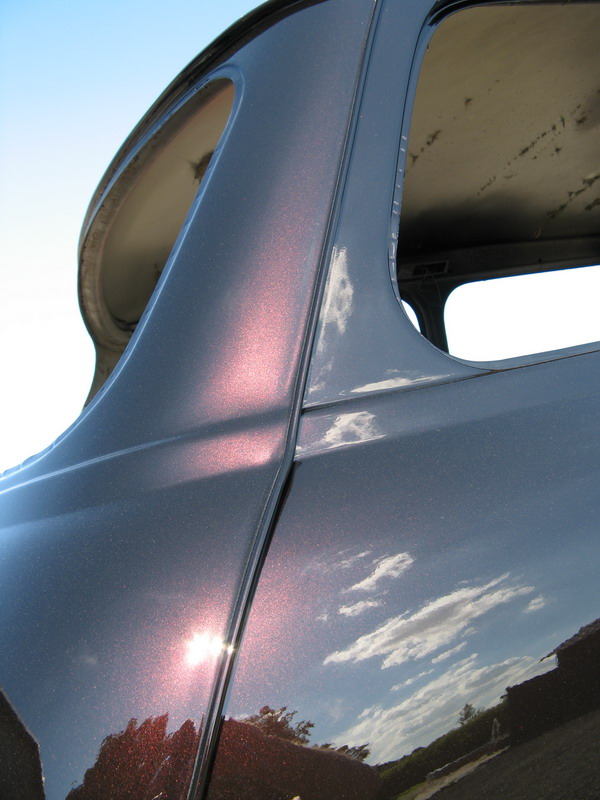

A auto už je tak nalakované a čeká na mě na nastrojení.

Poznámka: A toto je přední kapota zepředu
Lak 024.jpg [ 102.75 KiB | Zobrazeno 26579 krát ]
