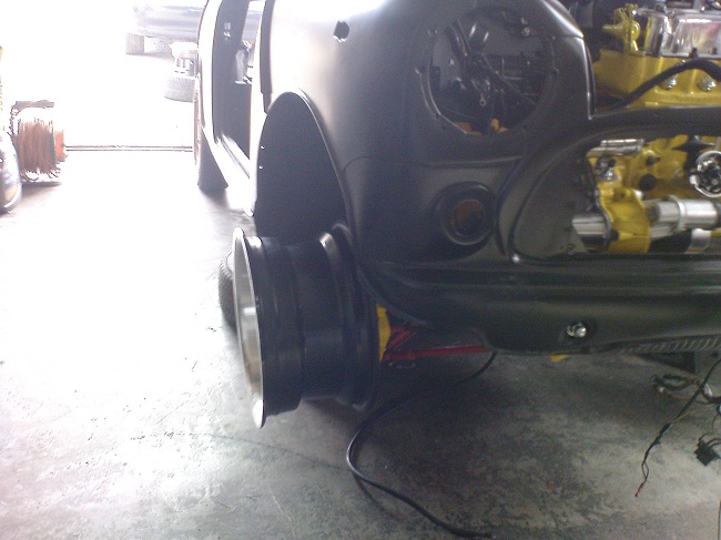

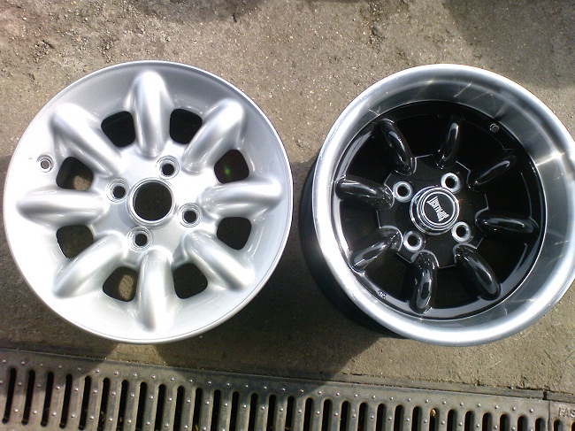

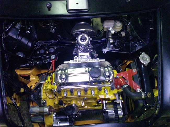

Po dlouhé době konečně zas vyditelný pokrok. A taky sem dnes zakoupikl nový alu - děkuji ti Žigi.
motor v aute 2.jpg [ 188.14 KiB | Zobrazeno 19305 krát ]
Poznámka: Trošičku Hardcore
kolo hardcor.jpg [ 98.15 KiB | Zobrazeno 19305 krát ]
Poznámka: původní a nový
kolo a kolo.jpg [ 155.98 KiB | Zobrazeno 19305 krát ]
Poznámka: nová kolečka:))
nova kola.jpg [ 168 KiB | Zobrazeno 19305 krát ]
Poznámka: a je tam:))
motor v aute.jpg [ 182.01 KiB | Zobrazeno 19305 krát ]

ty kola jsou na tom fakt moc pěkné.. Jen dotaz, k čemu jsi potřeboval změnit řazení, když motor se tam máš klasiku MINI ?
 Předmět příspěvku: Re: Georgeus
PříspěvekNapsal: 12. dub 2011 19:22
Příspěvky: 236
Ohledně změny řazení, vyměnil sem ho z důvodu že originál zabírá příliš mnoho místa a já chtěl výfuk utopit co nejvíce do tunelu. Další výhoda je že mám teď mnohem kratší řazení, mezi jedničkou a dvoujkou je na konci řadící páky pohyb asi 10cm. Nevýhoda je že nemám čidlo na světlo zpátečky, to musim eště nějak pořešit.

Táák a zjistil sem před třemi týdny že sem úplně v háji. Pozval sem si Martina Voráče (profíka z Prahy) aby mi miníka nastartoval a hned se zjistilo že sem motor složil špatně, vůbec se nechtěl točit. Pod karter kde je spojka sem nedal orígo těsnění a jen silikon a prý je to zásadní chyba, to těsnění tam vymezuje přesné vůle. Já už na to neměl nervy a nechal sem to udělat již výše zmíněného profíka. P.s. je to fakt psycho magor - za hodinu a půl vyndal motor a rozebral na prvočinitele.
Hned mi nahlásil že mám převodovku vhodnou na repas a že mi doporučuje jinej diferák. Pan Ubl zrepásnul převodovku a já teď musím počkat až se martin vrátí z dovči a dá mi to do kupy. Samozřejmě mi také všichni pomluvily moje nasázený komponenty na motor. Prý mi to vůbec nepojede, lepší karbec, lepší sací a výfukový svody a rovnej průchozí vejfuk ve spojení s mým sérivoým litrem je absolutně hovadina. Táákže si můžu gratulovat k totálnímu průseru za kterej si můžu je a jen sám. Přeji všem více štěstí a rozumu nežli mám já. Peace everybody

"Prý mi to vůbec nepojede, lepší karbec, lepší sací a výfukový svody a rovnej průchozí vejfuk ve spojení s mým sérivoým litrem je absolutně hovadina"
neřeš blbosti, když koukám na to, co máš za motorem, vidím skoro to samé co tam mám já, ale KN filtr jsem zahodil, protože to nešlo sladit, vrabi ho tam má dodnes, protože mu spolu s ním přišla i jehla
pravdou na tom všem je, že dát to na litrovej motor je hovadina, protože nedosáheš patřičného výsledku oproti 1,3, ale radost to udělá

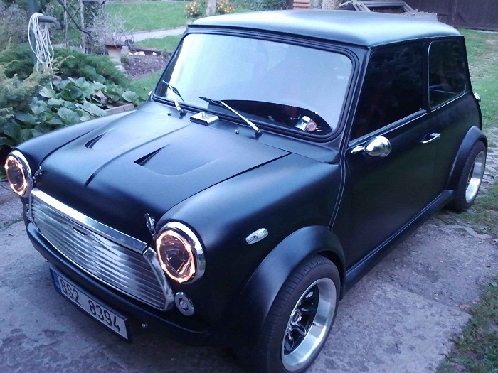

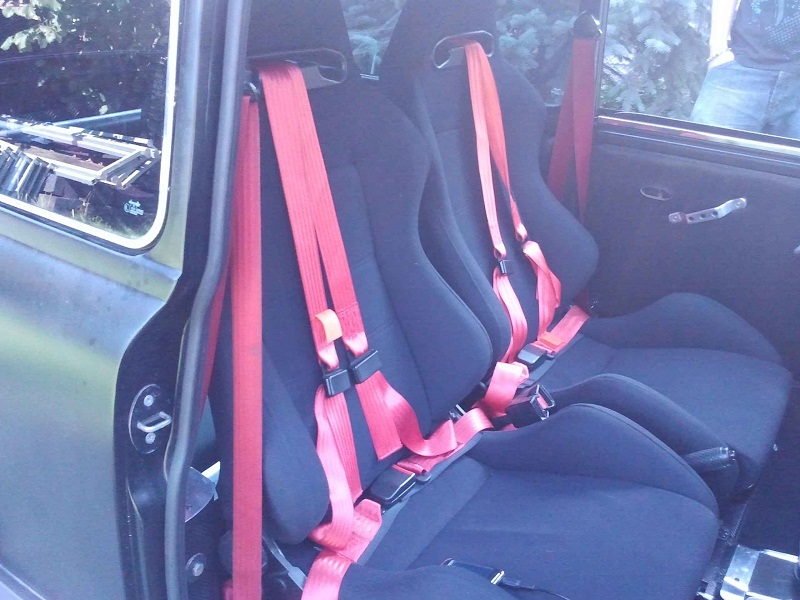

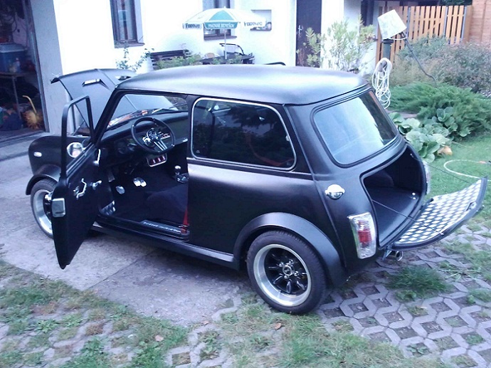

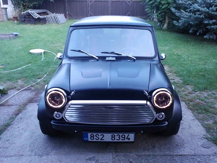

PříspěvekNapsal: 18. zář 2011 19:59
Příspěvky: 236
Hlásim že mám hotovo :lol:
už jen doladit karbec, při vyšších otáčkách to neche moc jet, a pár malinkatejch detailíčků, ale jinak je to vše ok.
V sobotu proběhla první jízda a bez problémů.
Doba práce byla cca 3 roky a 3 měsíce (samozřejmě jen weekendy, svátky a dovolené), jinak bych byl asi hňup.
Investice cca 150 - 170 tisíc i s cenou pořizovací (50,000 za hromadu šrotu s kterou sem jezdil dva týdny).
Ve finále sem eště nainstaloval féér muziku, která není na fotkách moc vidět, takže pod řidičovou sedačkou je 600w zesík, pod spolujezdcovou sedačkou aktvní subwoofer 300w, v zadu ve stropě třípásma alpine, vzadu v bocích středobasy boschmann a v palubce vejškáče alpine. Vče mám vyvedené do jacku a zapíchávám na něj Mp4 přehrávač nebo svůj mobil.
Dál je komplet přečalouněn interiér, celý zadek uvnitř idividuální úprava dle mě :biggrin:
Palubka z uhlíku, zbytek pak většinou jen samolepka, funkční start engine, odjímatelný volant, sportovní pásy a sedačky. Přední světla z vw golf II, přední blikače vlastní výroba, boční blikače peugeot 207.
