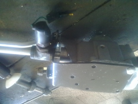

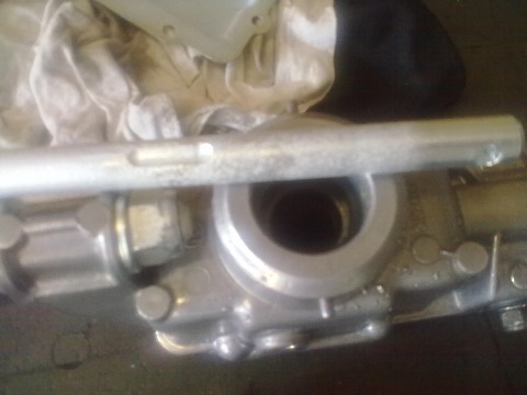

hodila by se mi rada, pocituji nedostatek fotek kolem kulisy řazení, ta spodní tyč má být drážkou u kulisy nahoru nebo dolu? případně pokud by někdo měl elektroniku kolem kulisy (litr r.v.93) tak bych jí asi vzal, mě z toho zústávají drátky v ruce.
Co tam máš za elektroniku?? Na kulise je jen spínač zpátečky,jsou to jen dva dráty bez polaryty.

mám tam nějakej snímač právě na tý drážce, zítra vyfotím a třeba z toho někdo bude chytřejsí

takže je toto ta věc spojená s emisemi? co jsem četl v odkaze tak to asi spousta lidí vyhazuje..
a ta drážka na kterou jsem se ptal s tím předpokládám souvisí, takže pokud vyhodím ten senzor tak jak napolohuji drážku vůči kulise je jedno ?
díky za případnou radu, věřím že se někdo najde

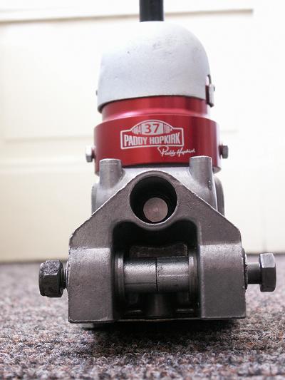

ta matička pak bude teda jiná :)

Máš to krásný - škoda, že ten eloxovaný nástavec s logem Hopkirka není normálně vůbec vidět, že?

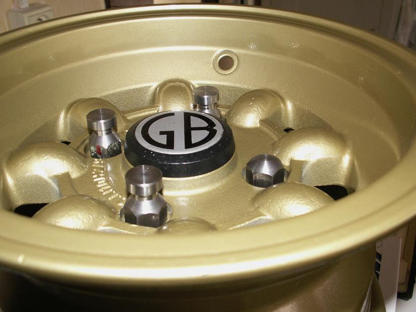

O.T.: nevadí, asi se vrátím k původnímu nápadu a to je vysoustružit, bude s tím víc práce ale pocit k nezaplacení
dnes jsem dělal HI-LO, krásné (doufám že i funkční) čtyři kousky za hodinu práce. Jen jsem neměl skladem šrouby.
Asi budou probíhat ještě nějaké tvarové kreace, příjde mi to docela težké i přes to vybrání v zadní části.

Teď nevím jaké. Na těch osazených bude ještě rádlování. Ty bez osazení jsou asi hotové. (osazení je kvůli nasazení matky na šteft, ty bez osazení bych musel nasazovat ořechem goly) Ty bez osazení mi příjdou mín rušivé. A kolo asi zase tolikrát sundavat nebudu aby mě to tak trápilo.

Já bych hlasoval pro ty bez osazení. A pro snažší nasazování by sis třeba mohl ty zaoblené nechat kousek delší.

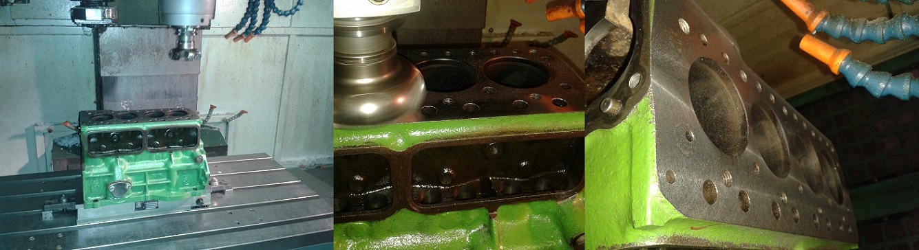

Přes všechny nástrahy pokračuji. Koupil jsem motor po GO a nyní vypadá takto.
Vydrolená hřídel pro ložisko na ozub. kole, kupovat nové ozubené kolo by vyšlo zbytečně draho, vyřešeno pouzdrem, lepením, lisováním. Na bloku jsem naměřil 0,13mm nyní je 0,01mm. Hlava je rozebraná taky, sedla, vodítka, gufera všechno špatně. S prácema na motoru mi hodně pomáhá Michal89, já si jen soustružničím a frézařím :-))
Před a po.
