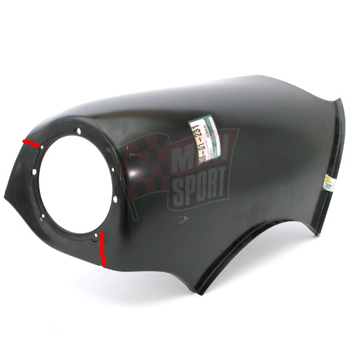

Dotaz?
Jak mají vypadat spáry na blatníku?Zatmelit (zavařit) nebo nechat přiznané?Měl jsem původně každou streanu jinou.

PříspěvekNapsal: 06. kvě 2011 15:11
Příspěvky: 174
Bydliště: Tábor
Já mám obě přiznaný.

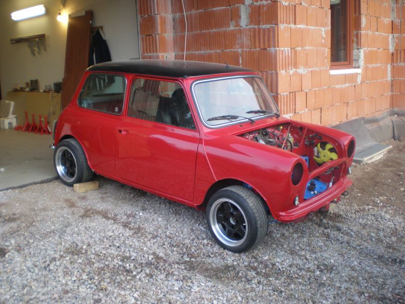

Včera bylo krásné počasí tak jsem vral Miniho na projížku
Klempířina se blíží ke zdárnému konci až na pár renonců a dodělávek.
Posadil jsem auto cvičně na kola a po zatížení předku mi kola naráží do blatníků.
Doporučíte mi nějaké blatníčky co řeší tento probém?Mám podložky 32mm a 165/12

Ahoj prosímě jak koukám na tu poslední fotku tak se mi zdá že celé to kolo tam nějak nesedí vzadu se mi zdá velká mezera ve předu malá i na dvanáctky, je fakt že jestli máš podložky leze to ven ale stejně se mi to nezdá, jinak blatníčků je moc záleží jaké se ti líbí ale nejlepší bude obj. v anglii. zatím čau.

to kuta:On má kolo asi trochu v rejdu,proto se to zdá tak posunutý.Ty podložky to pěkně natáhnou
to Jirka:koukni na stránky našeho oblíbenýho minisportu :wink: tam maj určitě odpovídající šířku a poloměr oblouku.Pak to vyřízneš podle něho.

JK má pravdu,kolo je v rejdu a klame to.

blatníčky ti s problémem "narážení" kola na blatník určitě nepomůžou.. pouze zakryjí kola co polezou ven z kastle a skryjou zásahy do kastle.. při použití těch podložek 1,25" a 4,5" disku co máš jsi na 5,75" a k tomu už nutně potřebuješ vyříznout přední blatníky směrem k nárazníku a ideálně i zadní nad kolem, protože při zatížení a přejíždění děr, ti budou propružovat a narážet na ten falc..
co se týče blatníčků tak těch je na výběr hned z několika typů.. Group 2 Rally (užší s lemovkovým falcem), Group 2 Race (širší s lemovkovým falcem), Group 5.. Works.. další už jsou pak asi moc široké..

Blatníčky vyřešeny-Group 2 Race
