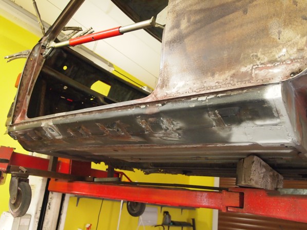

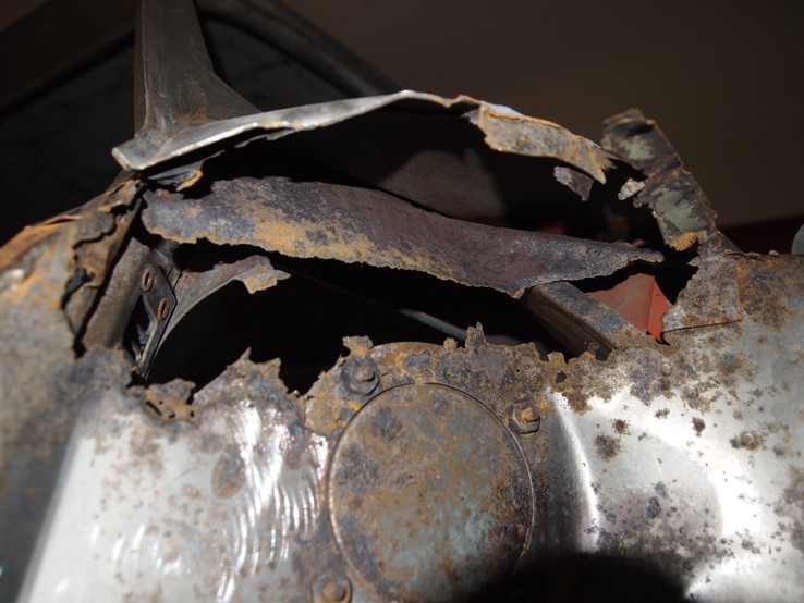

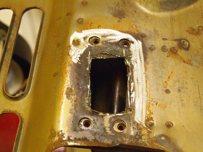

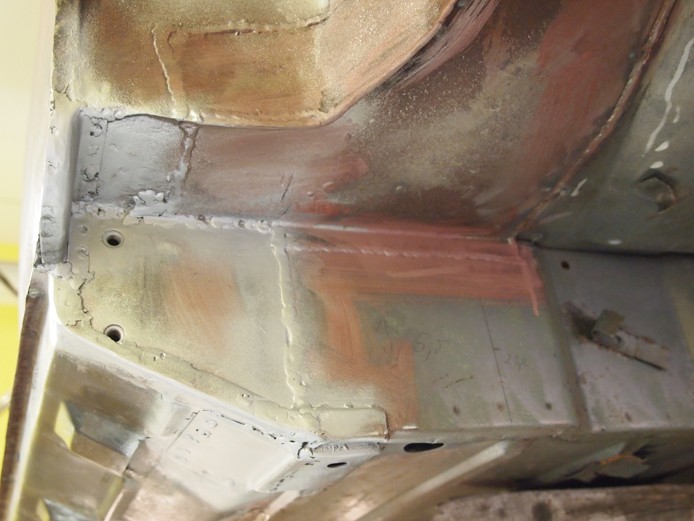

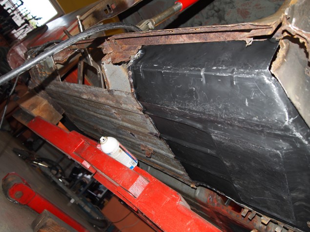

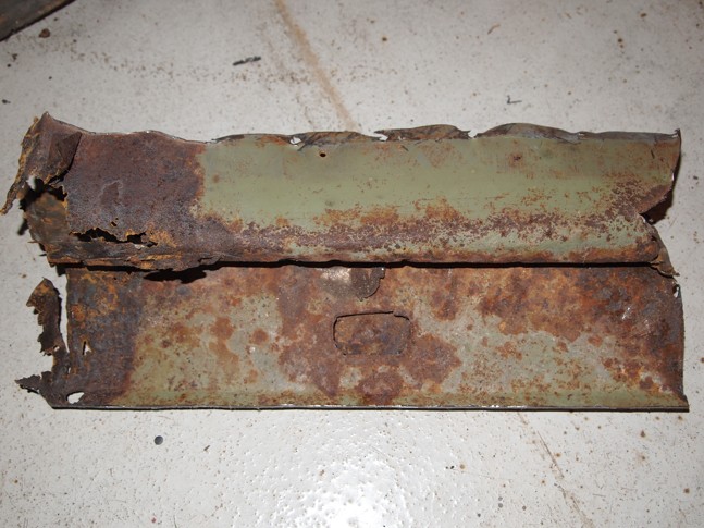

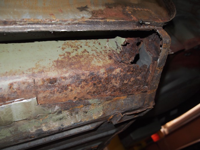

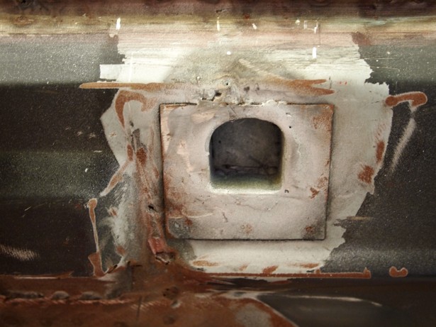

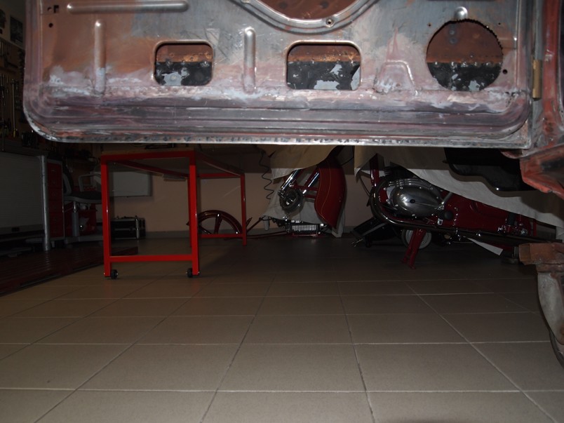

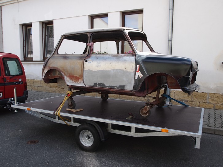

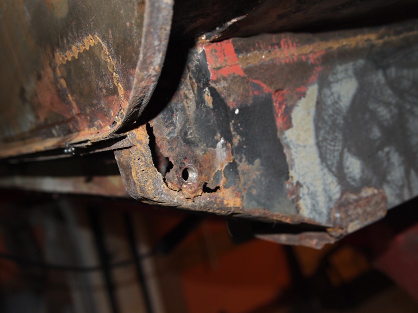

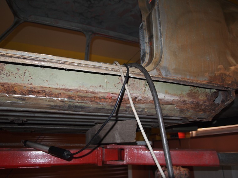

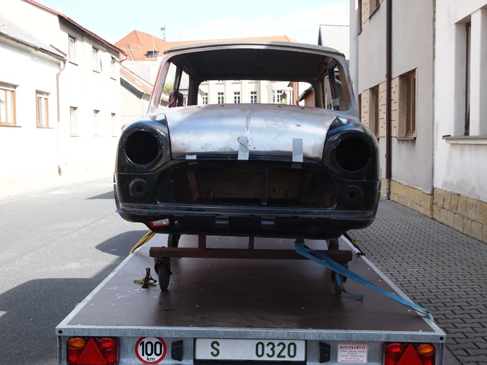

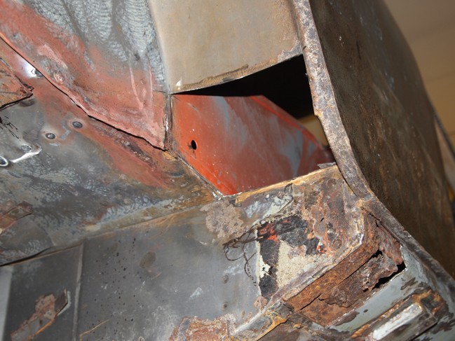

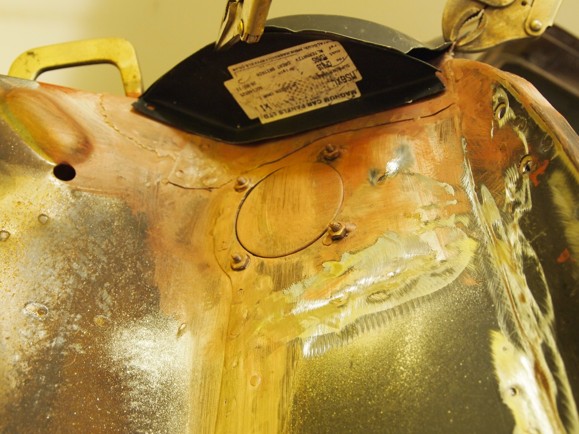

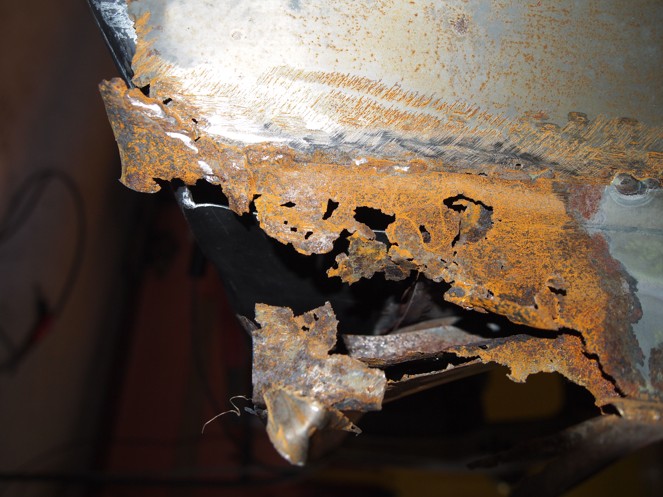

Pomalu postupujeme dále , nové prahy vnitřní vnější , sloupek dveří , rohy pod oknem a zadní čast už jsou vyvyřeny zbývájí přední podlahy a čumák .... auto bylo napadeno nějákym prasackým klempířem prahy přez prahy z rovného plechu bez vydechu , zadní čás zaplatovaná přez zkorodované plechy a sloupek dveří mněl zhruba 3 cm na vyrezlý plech dali novy a ten když zkorodoval tak ještě projistotu jeden , přední dveře jim nešli napasovat tak je vepředu ubrousili cca o 1 cm . Nesnažím se šetřit na věcech když už se to dělá tak pořádně .......
P6115300.JPG [ 74.64 KiB | Zobrazeno 32548 krát ]
P6115298.JPG [ 73.91 KiB | Zobrazeno 32548 krát ]
P6115293.JPG [ 74.78 KiB | Zobrazeno 32548 krát ]
P6115291.JPG [ 73.12 KiB | Zobrazeno 32548 krát ]
P6115289.JPG [ 73.39 KiB | Zobrazeno 32548 krát ]
P6115288.JPG [ 76.99 KiB | Zobrazeno 32548 krát ]

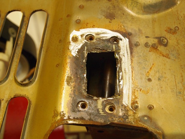

Poznámka: Vrámci originality vyroben držák v prahu pro hever ( aniž bych ho použival )
P6115287.JPG [ 73.68 KiB | Zobrazeno 32548 krát ]
P6115284.JPG [ 74.95 KiB | Zobrazeno 32548 krát ]
P6115282.JPG [ 73.9 KiB | Zobrazeno 32548 krát ]

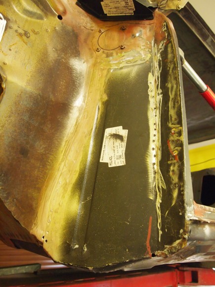

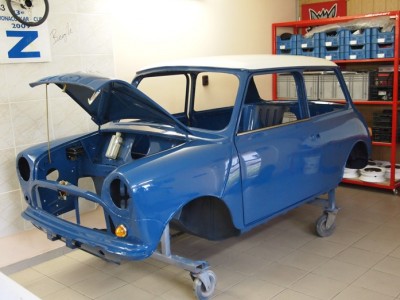

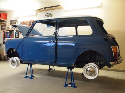

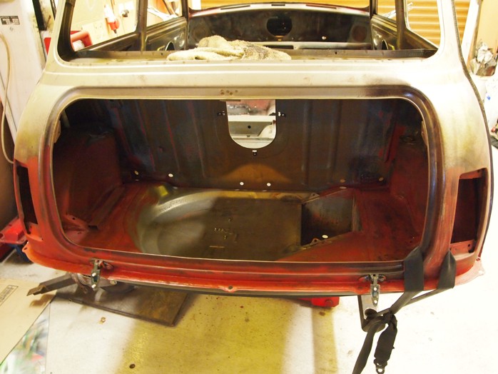

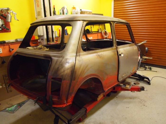

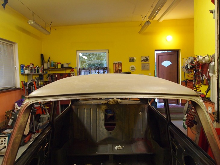

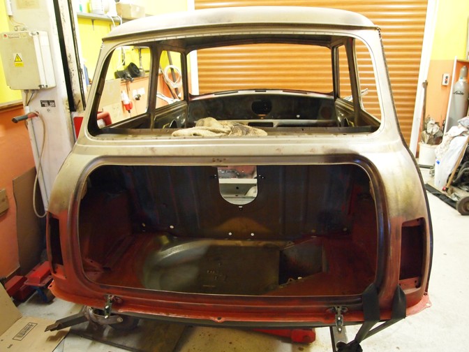

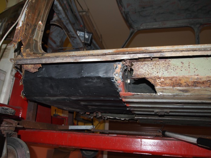

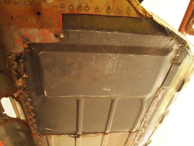

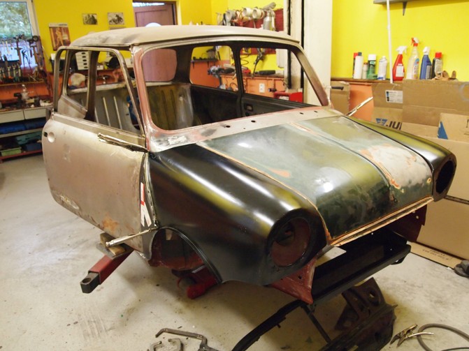

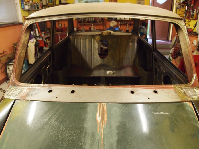

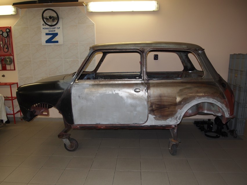

Klempířina zdárně u konce , trošku se to protáhlo ale bojujeme na více frontách najednou ( za 1/2 roku kompletní renovace 5ks motocyklů 50.léta a započata renovace fiatu 600 rv.1962 ) . Na karoserii byly vyměněny blatníky čílko , podlaha v kufru , přední podlahy , prahy spodní i vrchní díl , nové též spodky dveří , porovnaná střecha , nové podběhy a celkové vyvaření všech děr a dírek :) .....

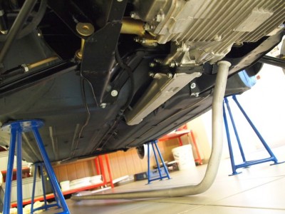

Do konce roku se snad podaří auto nalakovat jelikož lakýrník je časově zaneprázdněn , prozatím důkladné ošetření podvozku ...
PB256781 – kopie.JPG [ 89.06 KiB | Zobrazeno 31737 krát ]

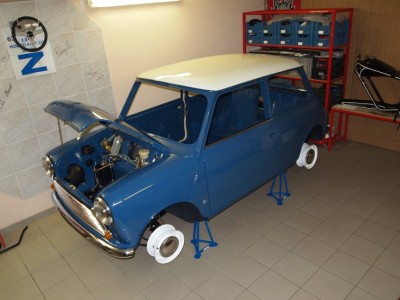

Pracovní vytížení nám bohužel nedovolovalo věnovat se autu dle původního plánu ( stavba Fiatu 600 , Lada VFTS , a několik ks motocyklů a další drobné práce ) , ale myslím si že čekaní se vyplatilo a EVO II. bude stejně povedená ne-li lepší jako naše předchozí prvotina :D :) . V pondělí ve 23:00 dovezeno z lakovny .

Průběh prací během tohoto víkendu .......

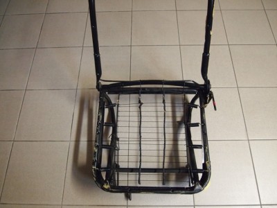

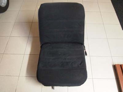

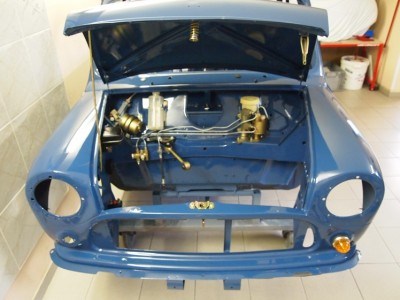

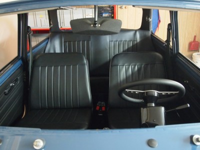

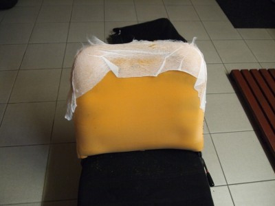

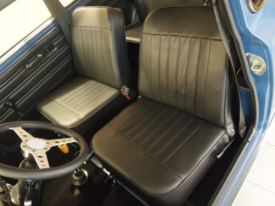

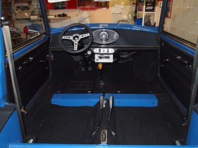

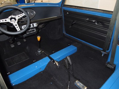

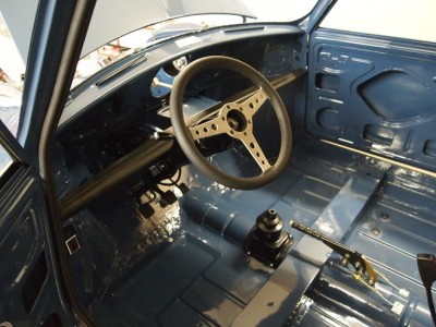

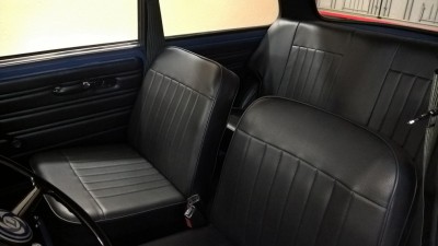

Pomalu pokračujeme , z interiéru zbývají již jen sedačky na kterých se momentálně pracuje ....

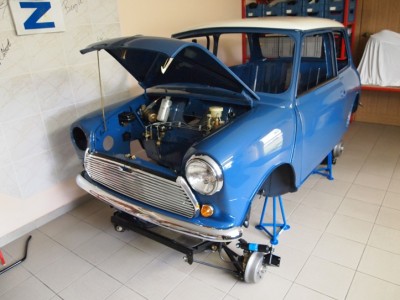

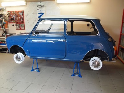

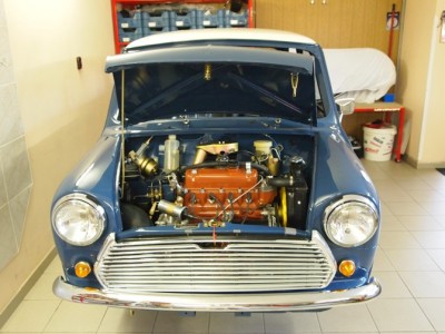

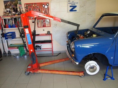

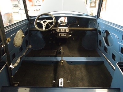

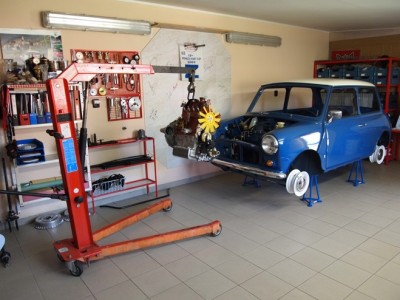

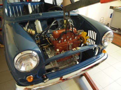

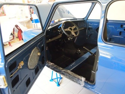

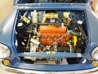

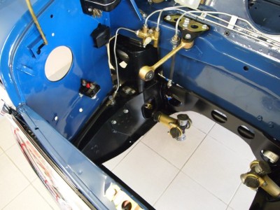

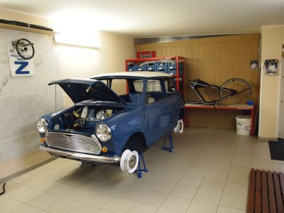

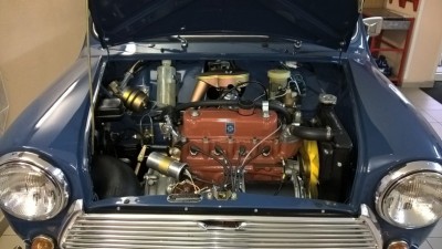

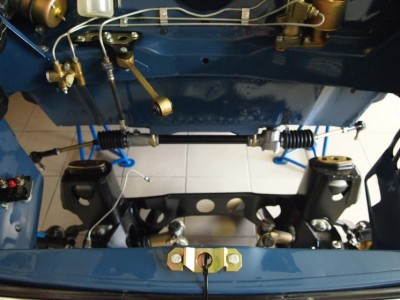

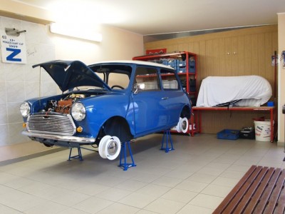

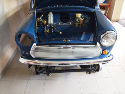

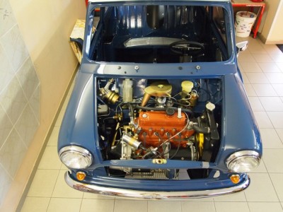

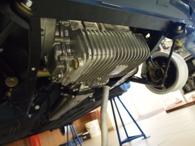

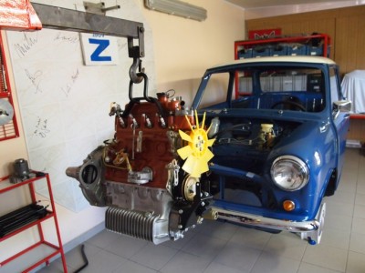

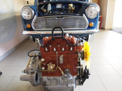

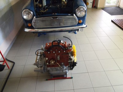

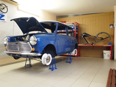

Po delší odmlce kdy jsme na autě pracovali ale neaktualizoval jsme vlákno přidávám pár fotografii . Auto má již všechny náplně a proběhla i první bezproblémová zkouška motoru a převodovky na kozách :) , zbývá tak již jen natáhnut strop na kterém se pracuje , vůz zasklít a obout pneu . Do konce měsíce se snad povede vyjet :D

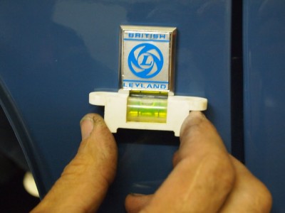

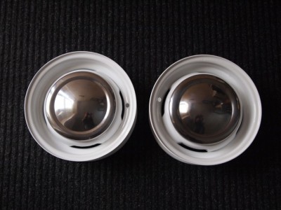

Poznámka: chromovaná lišta po montáži
 Předmět příspěvku: Re: Michal 89 - MK III.
PříspěvekNapsal: 13. říj 2015 22:36
Příspěvky: 328
Bydliště: Mladá Boleslav

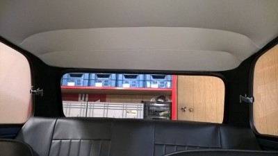

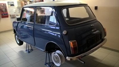

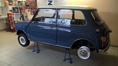

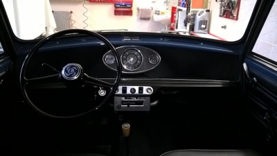

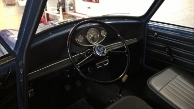

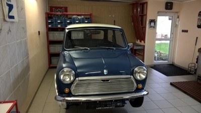

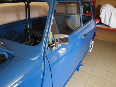

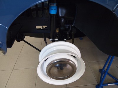

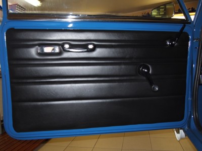

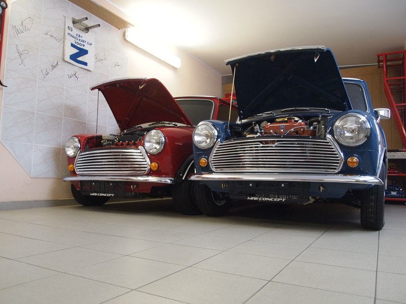

Po delší odmlce opět drobná aktualizace . Vše se opětovně protáhlo a nic nešlo z důvodu velkého pracovního vytížení podle plánu . Podařilo se natáhnout strop auto kompletně zasklít a dodělat veškeré drobné detaily . Chtěl jsme ho projet ještě letos ale chladné počasí je již touto dobou proti :) , zkouška převodovky i motoru proběhla a nic nenasvědčuje tomu že by bylo něco špatně . Zcela poslední věc je již tak auto obout a na jaře ho zajet , ale to jsou už jen ty příjemné starosti :biggrin:

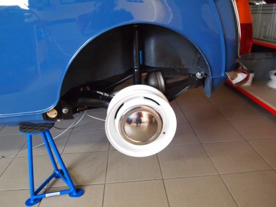

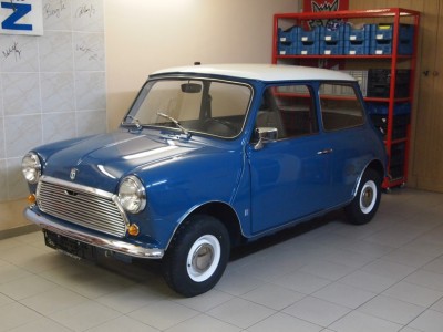

K Vánocům dostal miník nové pneumatiky , tímto děkuji Tomášovi za dovoz :)

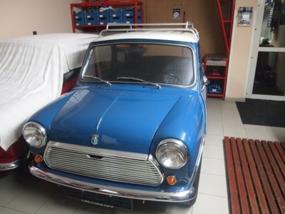

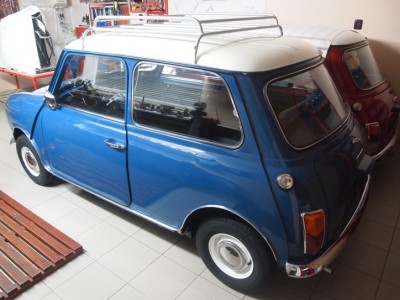

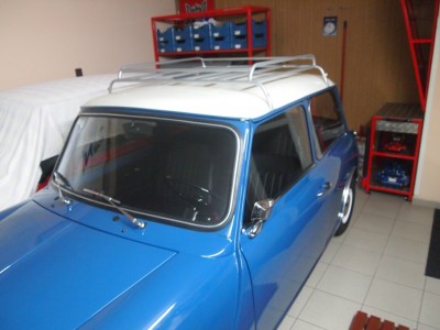

Vše máme již hotovo ale už delší dobu jsem přemýšlel o zahrádce na střechu , už je na autě :)
PS : kdyby měl někdo zájem mám materiál ještě na jednu a není pro nás problém ji vyrobit .....

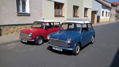

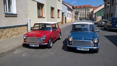

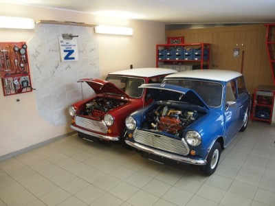

Příští týden se koná u nás ve městě každoroční veteránská Svatováclavská jízda , bylo tudíž nutné oba vozy provětrat :)

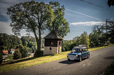

Dnes bylo hezky a konečně jsme se dostali k najíždění prvních ostrých kilometrů na modrém autě :) které přes zimu dostalo veteránské SPZ a konečně může legálně na silnice .....
Jako každoročně se na obou autech vyměnili veškeré provozní kapaliny a teď už jen doufat že bude přát letní počasí :wink:
PříspěvekNapsal: 13. lis 2020 00:22
Příspěvky: 328

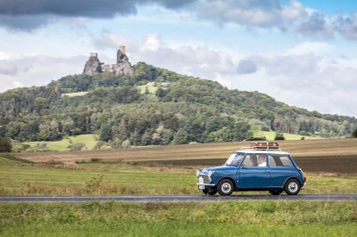

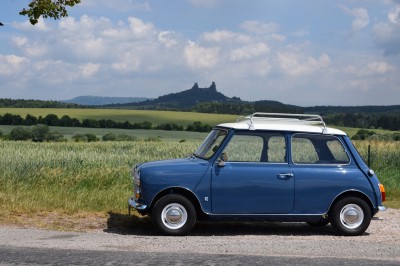

Aktualizace vlákna po třech letech :D Auto se zúčastnilo od stavby čtyřikrát setinové rallye ( 2017/2018/2019/2020 ) v Mladé Boleslavi a okolí . Každoroční účast je již kolem 150 aut , dva ročníky se dokonce podařilo probojovat do TOP 10 . Jinak se sním v vzhledem k pracovnímu vytížení prakticky nejezdí a je zakonzervováno na dílně :)
