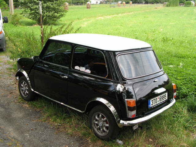

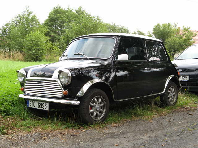

Díky, samozřejmě je to člen mini rodiny.
A minik je opravdu černý, jen jsme tam přimíchali trošku perleti :lol:

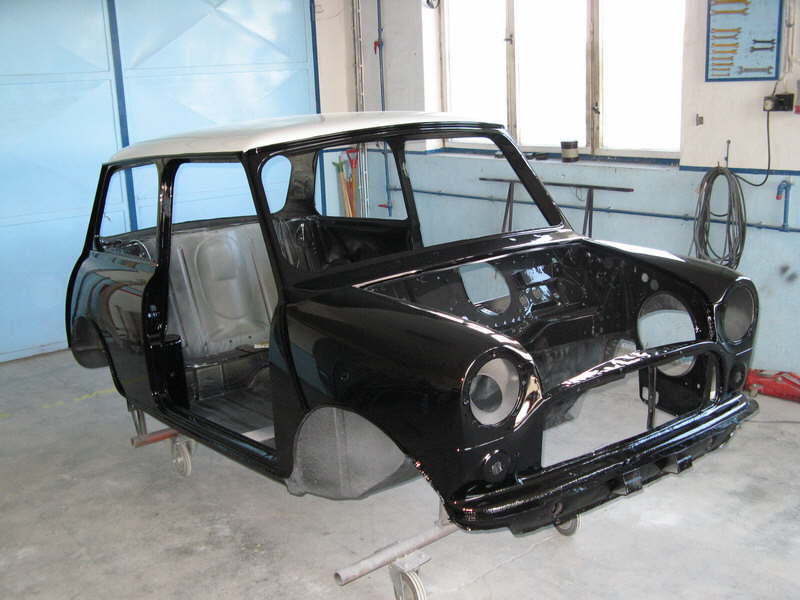

Trošku pozdní reakce na témátko z první strany ohledně odstranění plastovýho tmelu. Taky jsem se s tím potýkal a nejlepší způsob jak to odstranit, se mě zdá, je to zmrazit tekutým dusíkem a pak rychle než to zase změkne, odloupat špachtlí nebo ze spáry nějakým háčkem. Tekutý dusík se dá koupit u Lindeho za nějakých tuším 7Kč/litr.
Opískovat se to nedá. Hlavně je potřeba tenhle tmel už nikdy nepoužívat, protože když není dobrej podklad tak pod to nadifunduje zase nějaká vlhkost a bude to zase rezivět.

Ten chlapík co mi to pískoval byl opravdu šikovný a trpělivý, dostal to dolů.

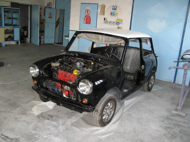

Tak jsem skoro doskládal motor, vystříkal dutiny a začínám skládat interier.

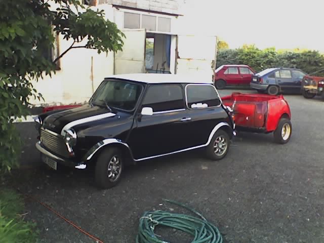

Takže jak jsem psal, auto je doma a teď přišel čas vozíku.
Vrak už je v dílně, začíná se řezat, sekat, připasovávat a vymýšlet.

Tak jak jsem psal, už je nahrubo sešitý :lol:
Omluvte kvalitu je to foceno telefonem
