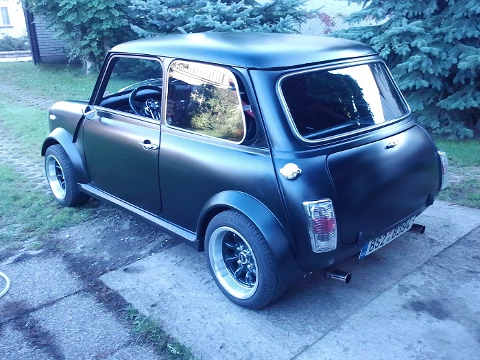

Jehla vyměněna a je to mnohem lepší, už to nedělá ty nesmysli co předtim, každopádně sem stále tak na 65 procentech výkonu a 400 procentech spotřeby,dnes sem si udělal první tak trochu delší výlet cca 25 km a sežralo to asi 5 litrů benzínu a do mírnýho kopečka sem musel podřazovat na tři a točit to. Mno dost keců, zítra nejspíš auťák nakládám na kamarádovu odtahovku a jupíájej za panem Ublem. Jináč také se mi podařilo do oken narvat tu pitomou platsovou lištu, práce to byla minimálně na dvě hodiny a eště teď mám otlačený palce, no ale mohl sem to konečně poprvé umýt a žádnej zázrak se neuskutečnil - nevíte někdo čím se meje matovka, mám po celém autě fleky od usychající vody.
Přikládám eště pár foteček prdýlky lépe nafocené.
Fotografie0400.jpg [ 193.72 KiB | Zobrazeno 22419 krát ]
Fotografie0401.jpg [ 199.58 KiB | Zobrazeno 22419 krát ]
www.autoservis24.eu
 Předmět příspěvku: Re: Georgeus
PříspěvekNapsal: 25. zář 2011 12:33
Příspěvky: 125
Bydliště: Slovácko
teď to bude asi problém, ale prej dešťová voda nedělá fleky, takže nachytat a pak umýt :D, nebo možná trošku octa přidat
PříspěvekNapsal: 25. zář 2011 12:57
a nemůže ta spotřeba i ten výkon souviset s tím tvým vejfukovym systémem?
Jinak musíš mejt ve stínu a pak hned vysušit případně ručně voskovat, což u matu moc nejde a nebo použít osmózní vodu bez vodního kamene, nebo se dá sehnat různý změkčovadla...matná se udržuje hodně špatně
PříspěvekNapsal: 25. zář 2011 19:19
Registrován: 18. bře 2008 15:20
Příspěvky: 18
Matovku namočit, do kýble vodu se šamponem, umýt, opláchnout proudem vody a hadrem vysušit. Do posledního oplachu doporučuji přidat na jeden 10L kýbl cca 2 víčka od PET láhve leštěnky do myček na nádobí (upraví vodu tak že nenechá stopy a rychleji steče). I voskovat se dá, ale jsou na to spešl leštěnky. Doporučuji se poohlídnout u Harley Davidson, maj to ošéfovaný, ale taky dražší a jestli to má i někdo další pořešený jinak tak to nevim. Já takhle tři roky ošetřoval černou matovku na motorce.

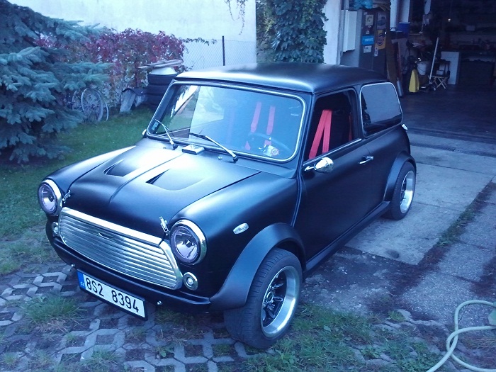

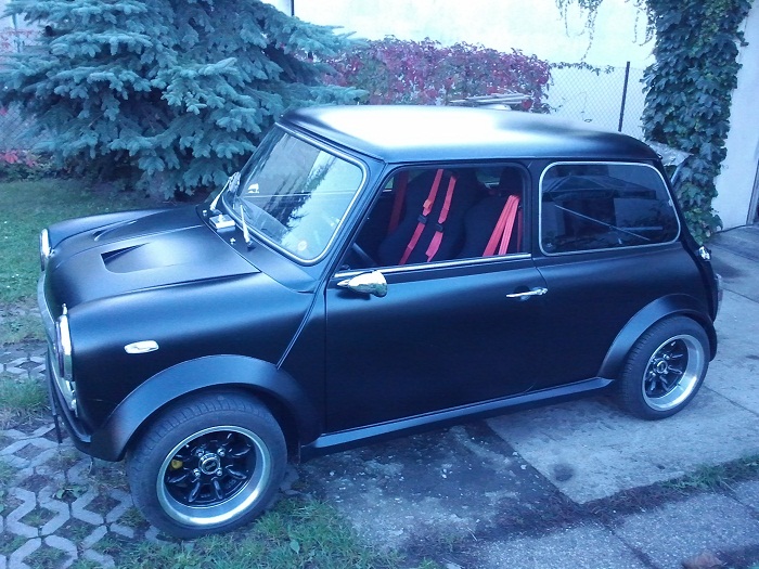

PříspěvekNapsal: 02. říj 2011 20:10
Příspěvky: 236
Mini dojelo po vlastní ose od mistra Ubla, mám upravenou jehlu a taky rozdělovač, valil sem to po dálnici celou cestu kolem 120km/h, spotřeba již také vypadá velice solidně, odhaduji zatím max. 8L, o weekndu sem eště řešil prapodivné zvuky od podvozku, musel sem vše řádně dotáhnout, trochu poladit přední horní čepy na těhlicích a nakonec sem to umyl dle zmníněných návodů, tu super drahou leštěnku z odkazu jsem zatím teda nekupoval. Auák jede celkem slušně, do prudkýho kopce na čtyrku malinko akceleruje, dnes sem jezdil po okolí asi hoďku a fakt sem si to užíval, přikládám zas nějaký fajn fotky co sem pořídil po mytí a projížďce.
