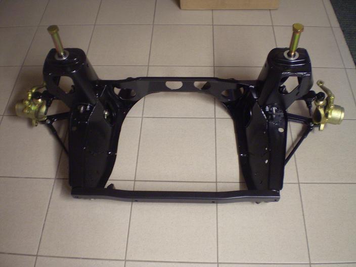

Poznámka: Pokračující práce na předním rámu .....
PA310089.JPG [ 47.44 KiB | Zobrazeno 17665 krát ]

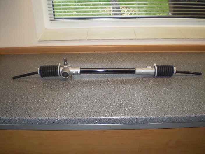

Poznámka: Řízení po kompletaci ( nová pouzdra , ložiska , manžety )
P1010104.JPG [ 76.07 KiB | Zobrazeno 17582 krát ]

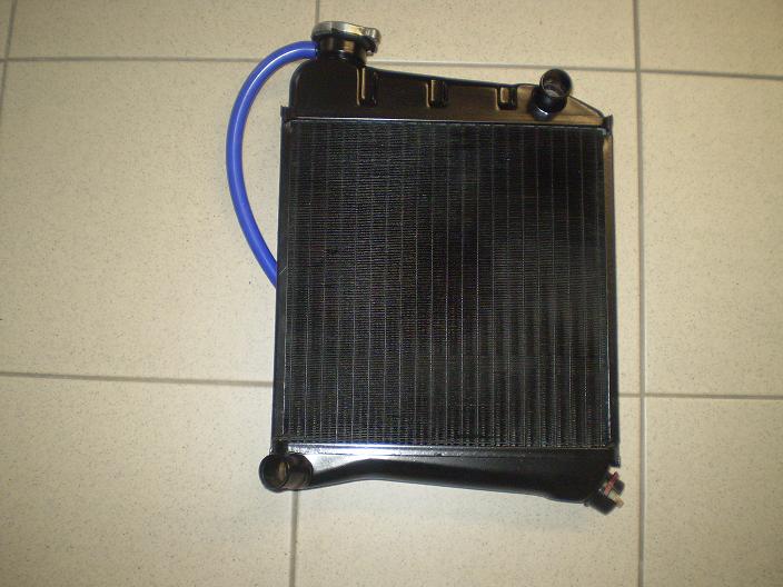

Poznámka: Chladič ( vyčištění , odlak -lak )
P1010113.JPG [ 63.45 KiB | Zobrazeno 17582 krát ]

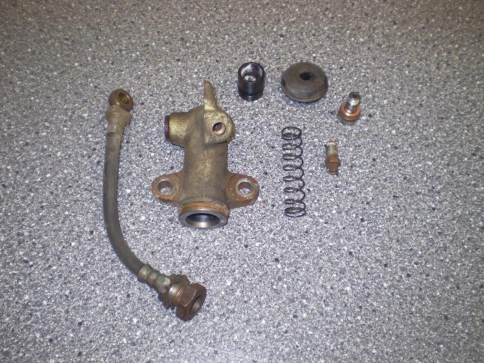

Poznámka: Vypinací válec spojky před opravou ....
P1010115.JPG [ 130.44 KiB | Zobrazeno 17492 krát ]

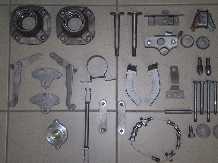

3.11.09

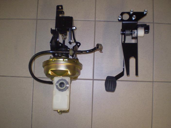

Poznámka: Pedálová soustava
P1010018.JPG [ 48.34 KiB | Zobrazeno 17293 krát ]
Poznámka: drobné díly v komaxitu
P1010015.JPG [ 74.95 KiB | Zobrazeno 17293 krát ]

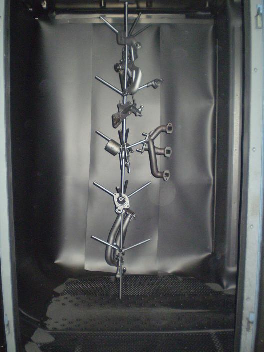

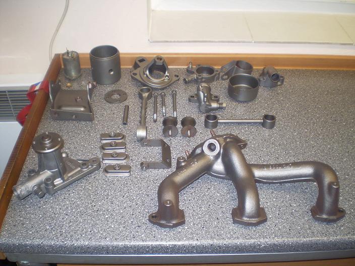

Poznámka: Díly v pískovacím boxu ...
P1010009.JPG [ 53.98 KiB | Zobrazeno 17293 krát ]

PříspěvekNapsal: 03. lis 2009 22:55
Příspěvky: 281
prosim te ty svody nechas jenom otryskane nebo tam das jeste nejakou upravu? jinak fakt krasa. :thumbup:
PříspěvekNapsal: 03. lis 2009 23:12
Příspěvky: 328
Bydliště: Mladá Boleslav
Miniludek. na litinu vysokoteplotní sprej OMP( černý) a na další díl vzhledem ke konstrukci trubka v trubce, lze použít šopování hliníkem, pro náročnější i poniklování :wink:

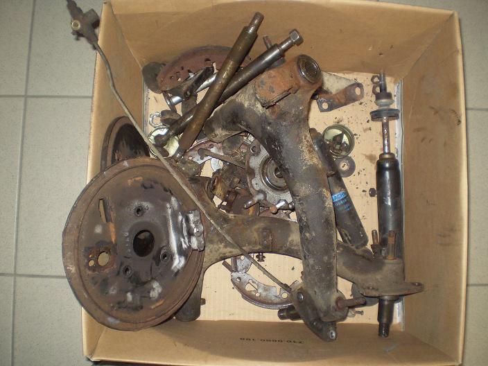

Poslední špinavá práce - snad.
P1010004.JPG [ 65.35 KiB | Zobrazeno 17034 krát ]

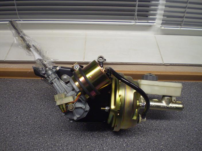

Poznámka: Kompletní posilovač včetně motorku stěračů
P1010006.JPG [ 76.62 KiB | Zobrazeno 16853 krát ]
