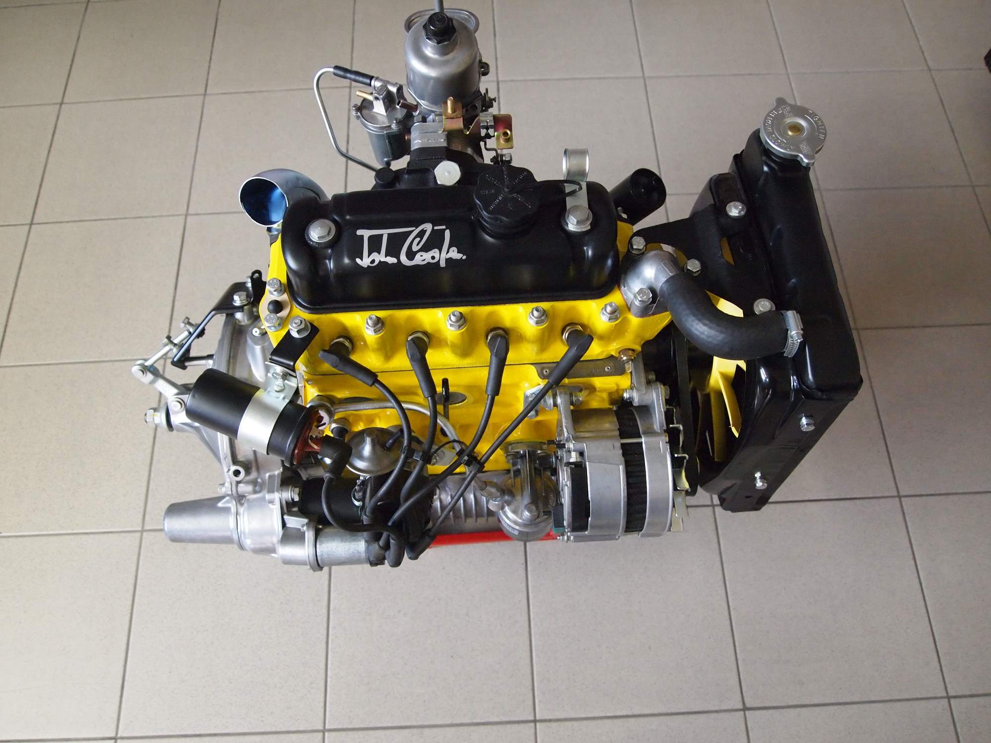

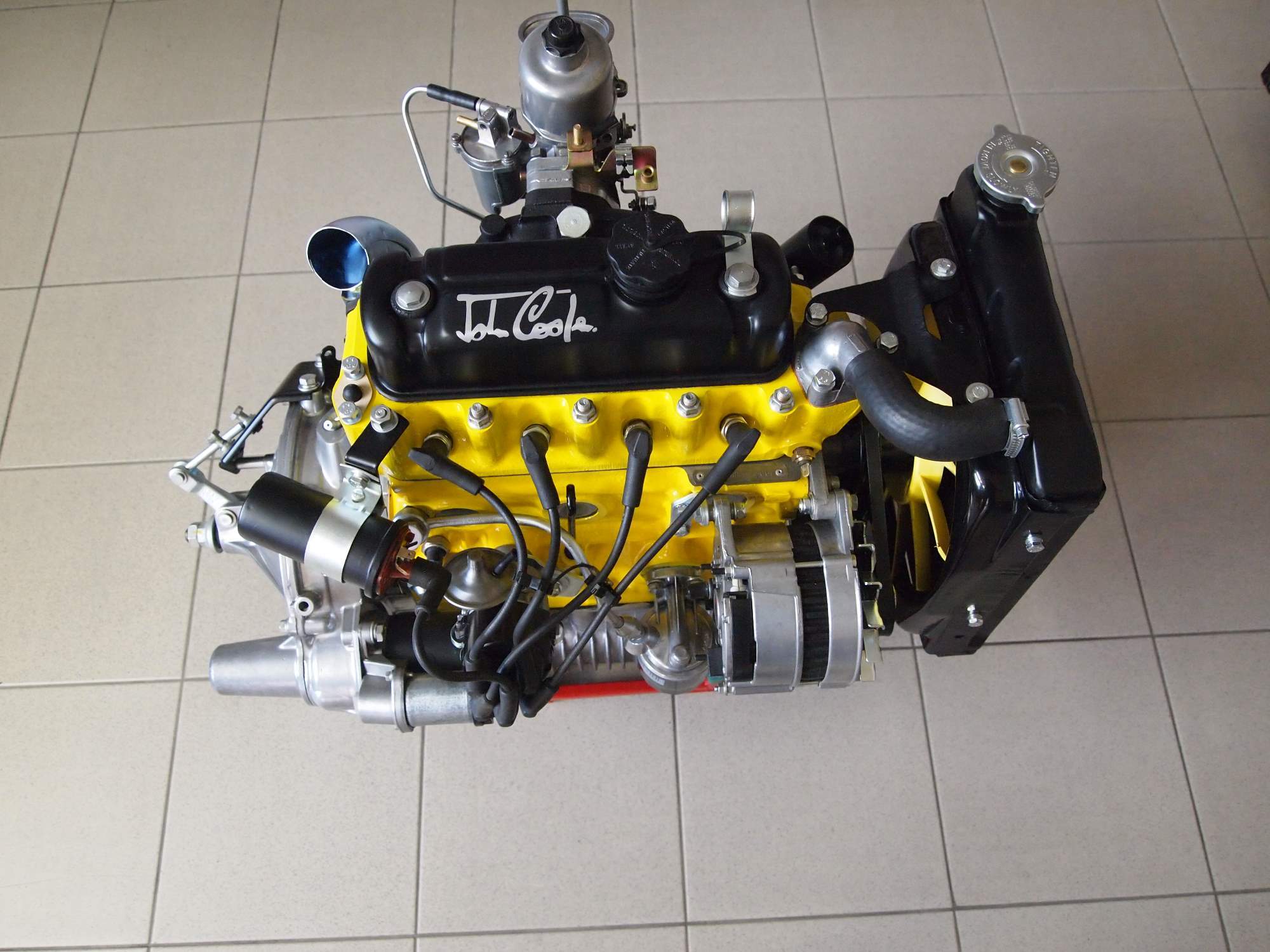

Kuboš: motor jsem kupoval od našich bratrů ze Slovenska, nakonec vyřešeno finančním vyrovnáním.
Motor je hotový, mám radost :banana:

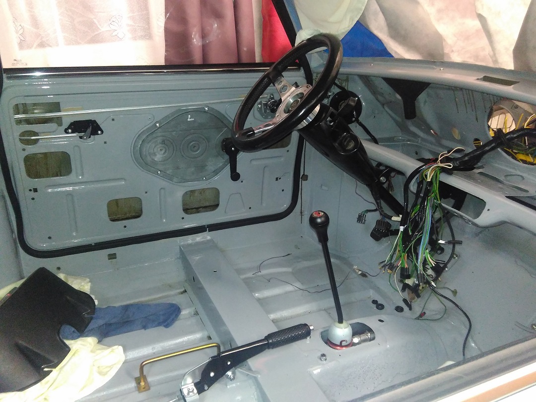

Nenašel by se tady někdo ochotný který by mi poslal odkaz na nový kabelový svazek do mého mini z minispares? Původní napadnul nějaký helmut čokoládama, odborně dodělával rádio a světla odmontoval štípačkama.
Angličtinou nevládnu a moc se v tom nevyznám. Mini. r.v. 93, nádržku ostřikovačů to má v kufru a je to litr karburátor.

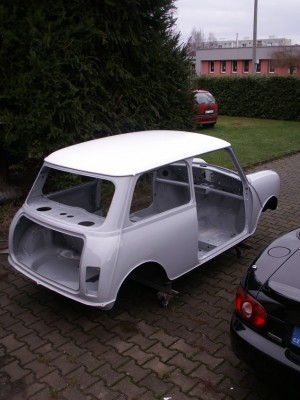

 Předmět příspěvku: Re: Pavel260
PříspěvekNapsal: 11. pro 2014 20:23

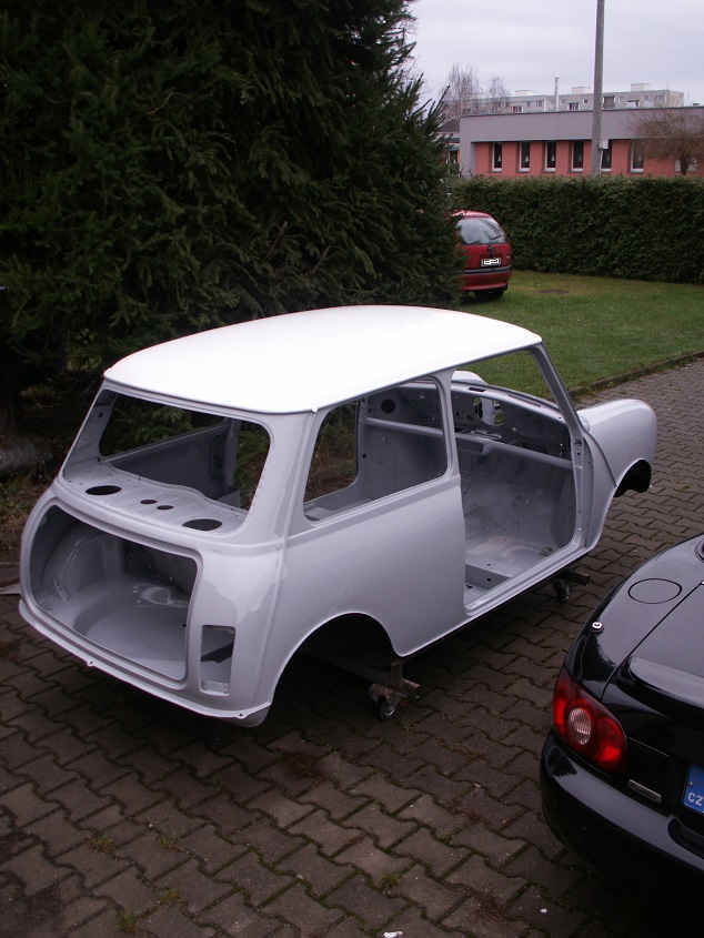

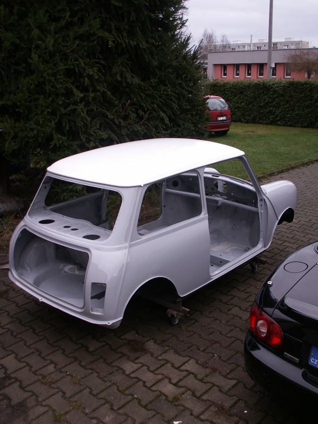

Ty jo nová kastle :bigups:

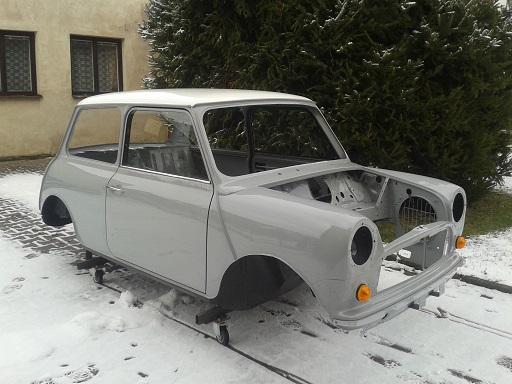

strojení :bigups:
PříspěvekNapsal: 01. úno 2015 23:14
Registrován: 26. kvě 2014 21:44
Příspěvky: 11
Bydliště: Nové Mesto nad Váhom
Paráááda !! :rock:
PříspěvekNapsal: 01. úno 2015 23:22
Příspěvky: 333

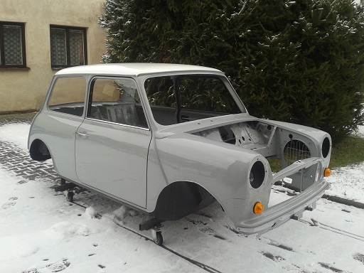

zajimavá barva a vypadá to skvele jsem zvedav až to bude hotové tak ať s daří...... :)

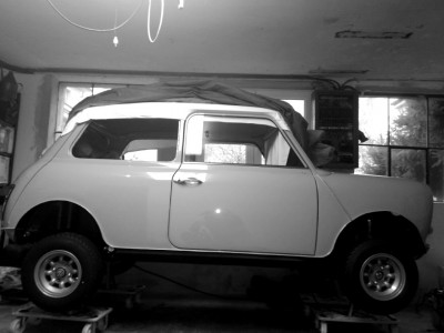

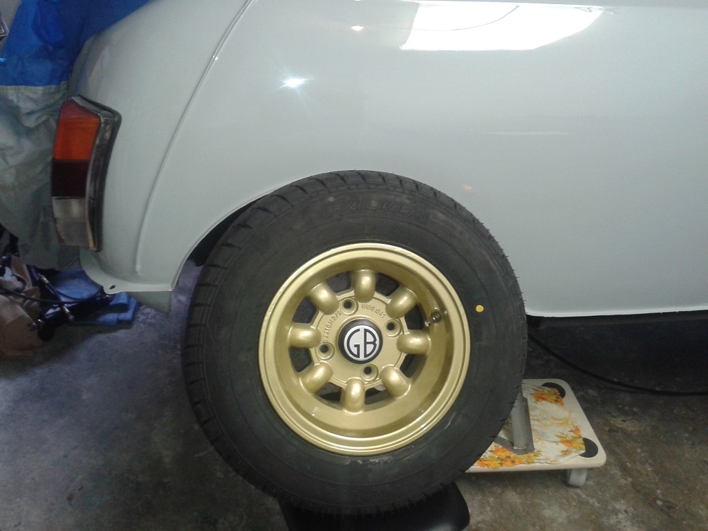

PříspěvekNapsal: 06. říj 2015 08:12
Příspěvky: 343
Bydliště: Jaroměř - Praha

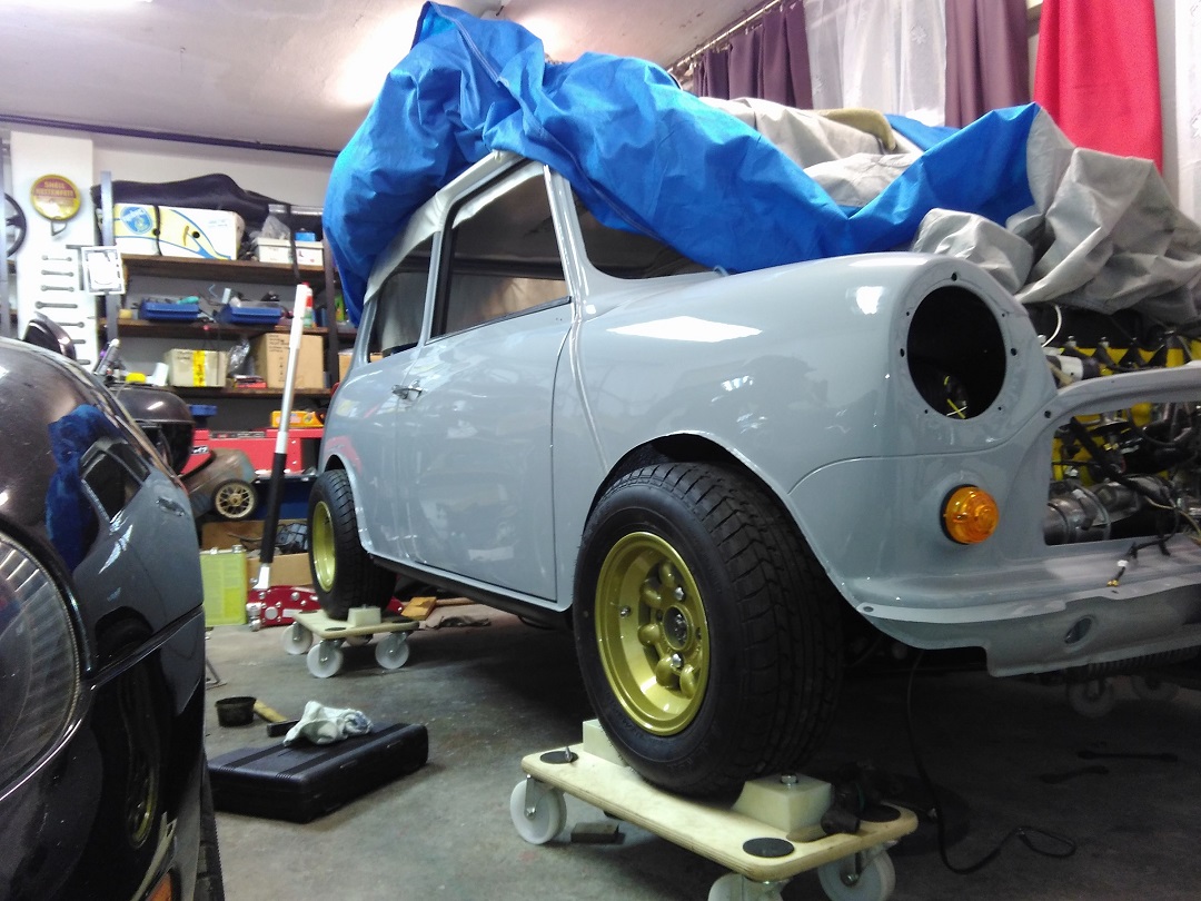

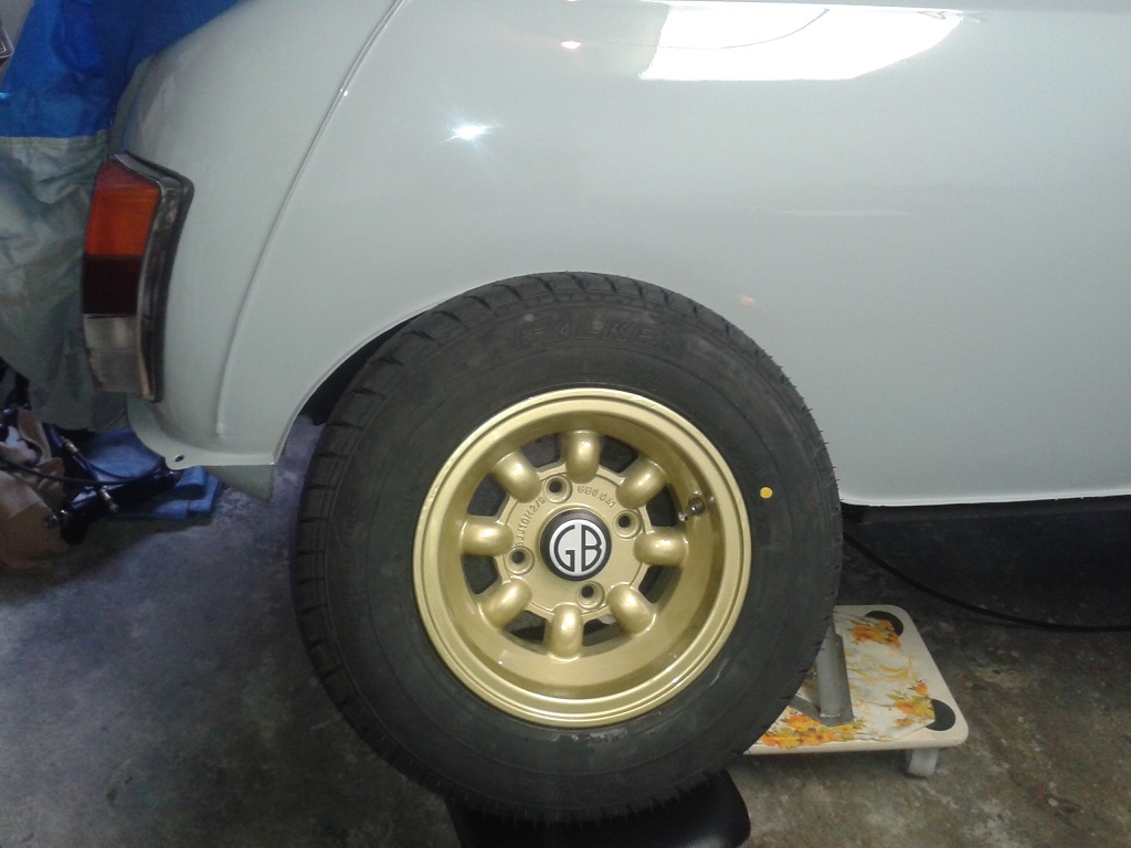

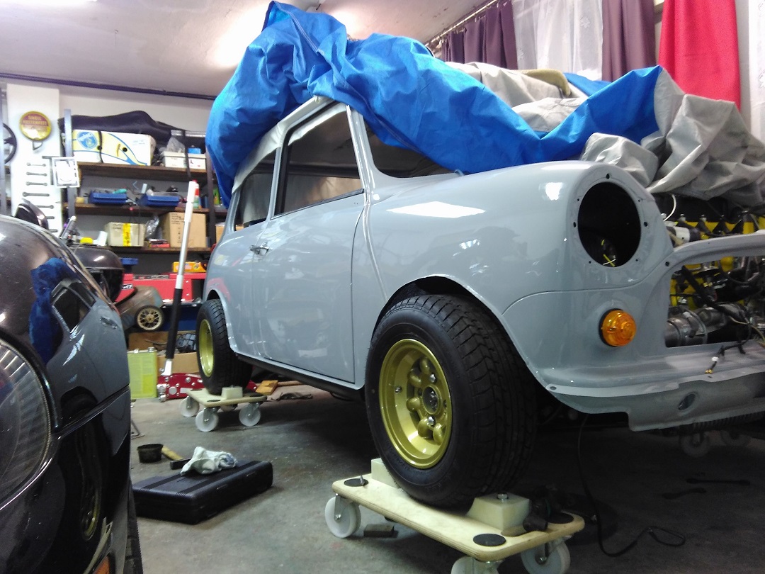

Po letech sedání prachu na kola od Ondry přišel konečně čas na jejich obutí. Naštěstí jsem nesehnal jeté gumy a koupil nové. Jen pořád nevím jak ta zlatá sedí k té šedivé.
Musím na miníkovi začít více dělat, příští rok by mě měl odvést na svatbu a zároveň budeme potřebovat vícemístné auto (pro zábavu) než je Mazda. Aneb rok 2016 plný životních změn :-D
Jinak díky všem co se na tom podílí, ať už prací, díly či radami
PříspěvekNapsal: 06. říj 2015 09:53
Příspěvky: 79
Jestli Tě zajímá názor barvoslepýho subaristy (skoro všichni jsme na zlatý kola ujetý, já je měl na stříbrnym autě, což tedy vypadá asi/snad líp, než to zní), tak mně se šedá se zlatejma kolama zamlouvá. Ona především ta šedá je parádní. :bigups:

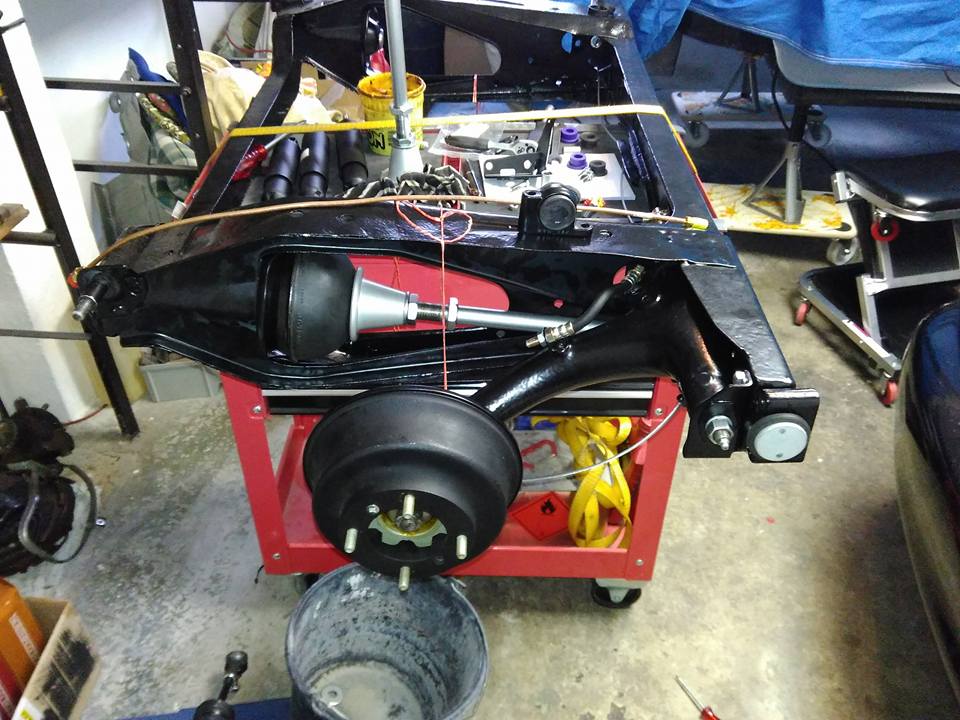

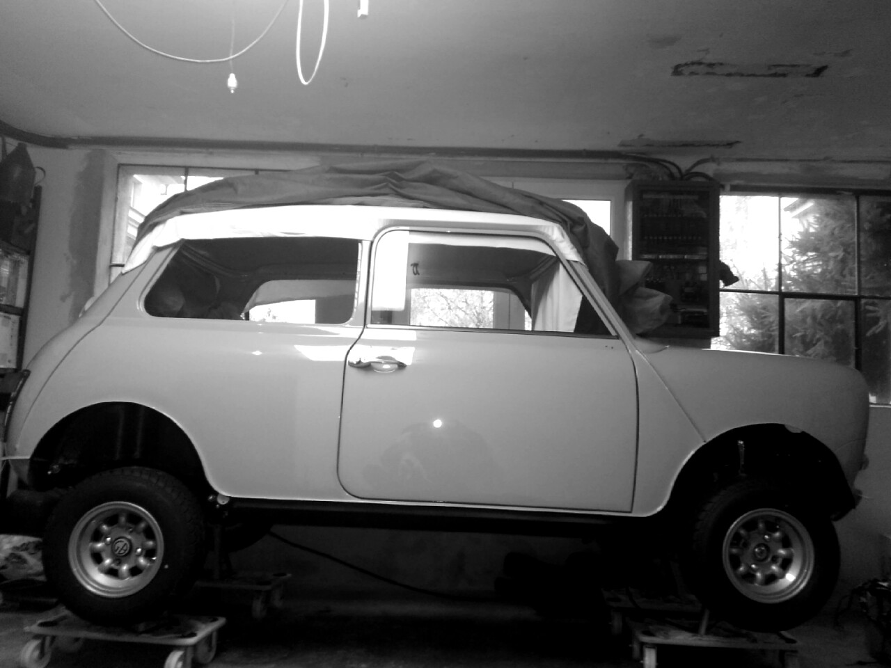

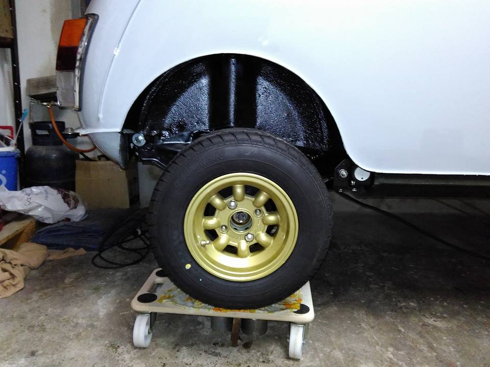

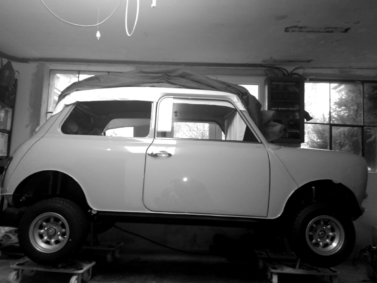

Po několika málo letech je první náprava zpět. Ještě teda musím udělat silentbloky tlumičů.

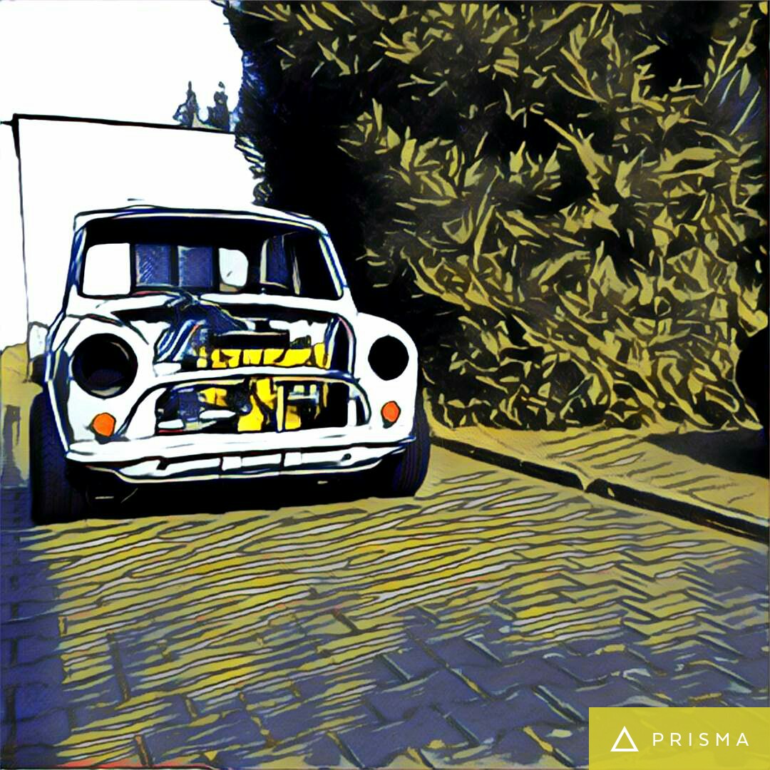

Motor tam kde má být :bigups:

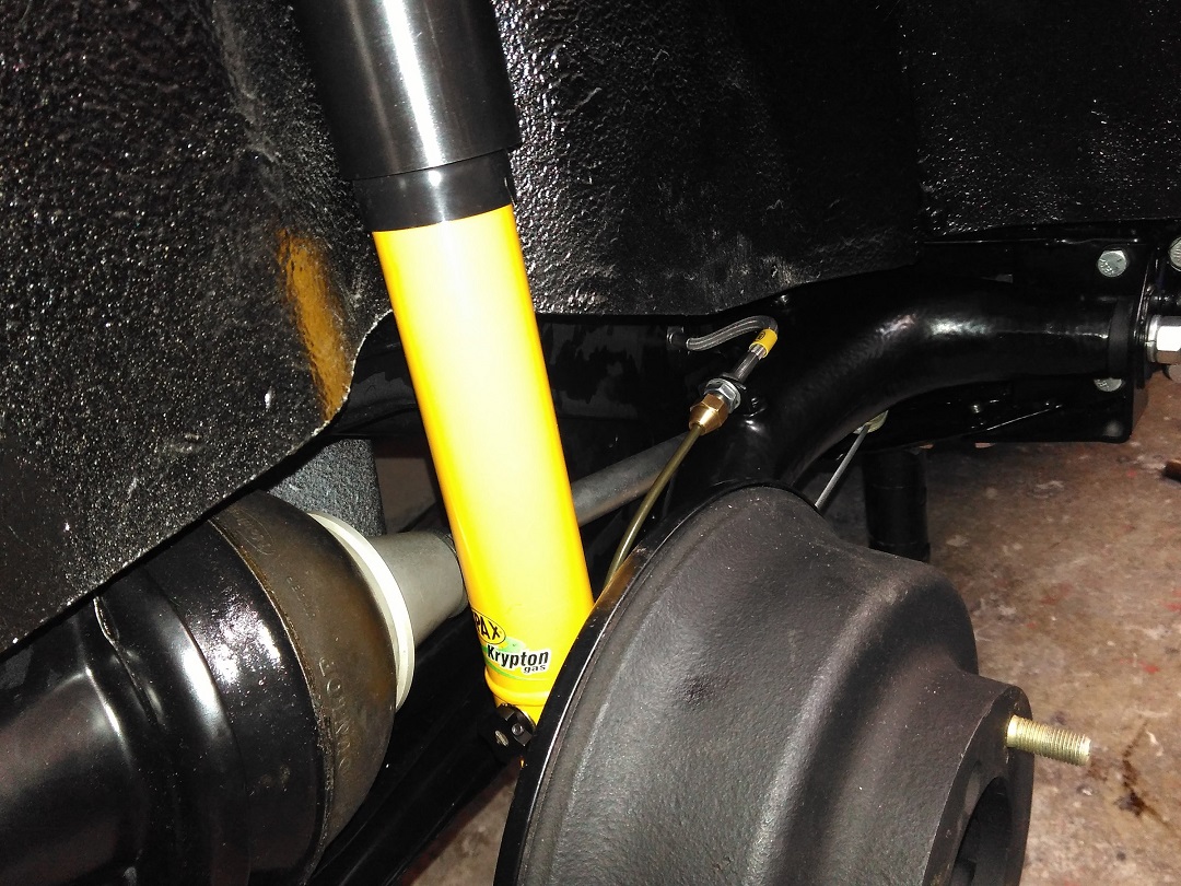

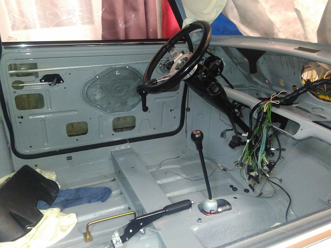

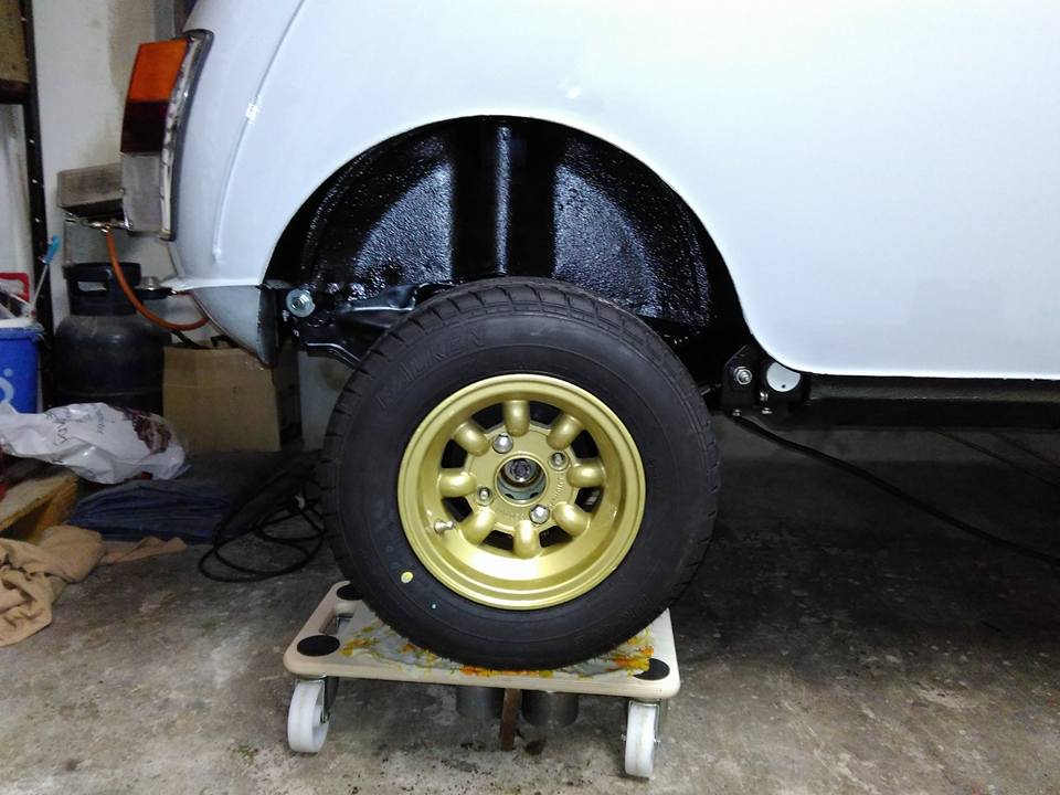

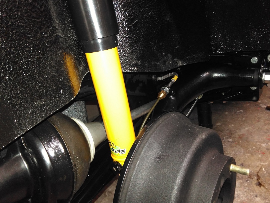

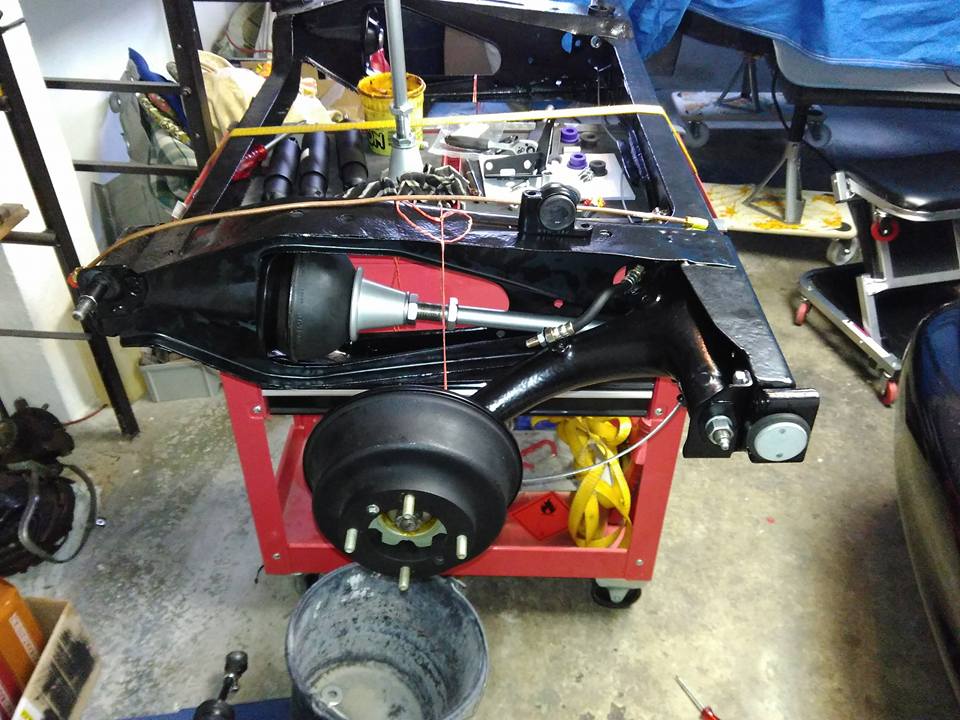

Pomalu ale jistě. Auto se během "stavby" stále vyvíjí.
Zadní nápravu jsem měl dole již několikrát, jednou to byla výměna minispares silentbloků za powerflex, podruhé výměna měděných brzdových trubiček za ocelové (prý měď na autě s posilovačem brzd nesmí být). Dále jsem místo klasických tlumičů pořídil Spax, místo klasických hadiček opletené.
Ruční brzda pracuje, volant taky, řadička taky, tak teď motor. :bigups:
