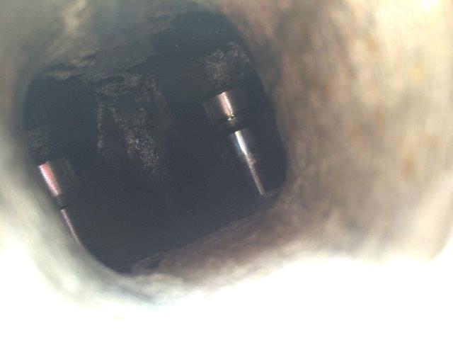

Nemáte někdo vačkový kolo :-D trochu mi na něm chybí zuby :-D

PříspěvekNapsal: 20. srp 2013 21:54
Bydliště: nyrany
Asi mam.skusim vyhledat
 Předmět příspěvku: Re: Colic
PříspěvekNapsal: 20. srp 2013 23:35
Příspěvky: 364
Bydliště: Nové Strašecí
už mám díky :-)
