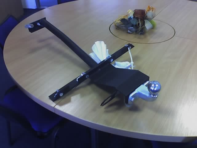

a jen se zeptam, barva vleku bude stejna jako na aute? ;-)
a jakym zpusobem je vyresena/vyrobena tazna tyc? :-) vzal se starsi vlek a z neho se to urizlo? :-) bylo by mozne nejake foto "zespodu" ;-) klidne, az to bude hotovy ;-) diky

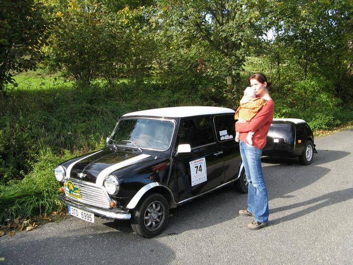

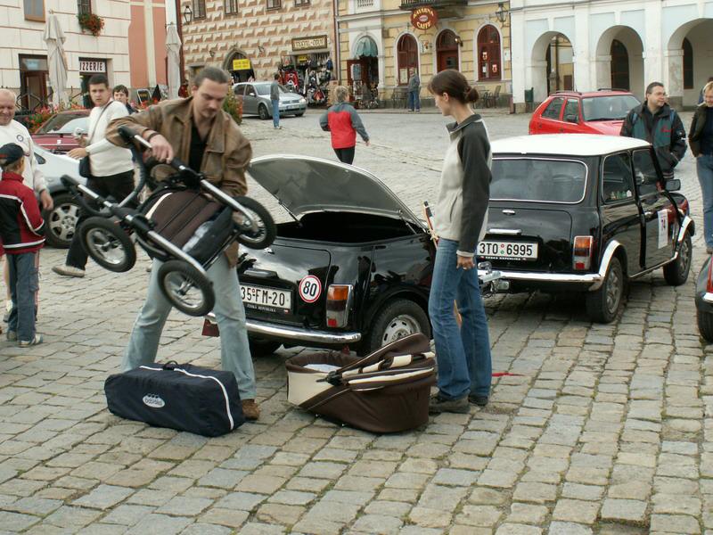

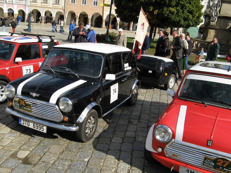

Takže vozík byl k vidění na úžasném srazu v Telči. Kdo byl tak viděl.
Telč 023_1.jpg [ 175.99 KiB | Zobrazeno 26847 krát ]

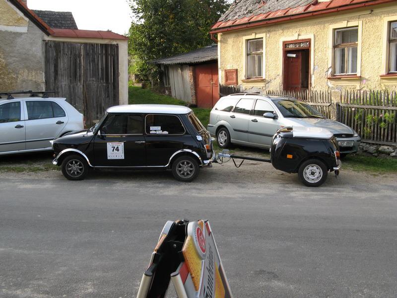

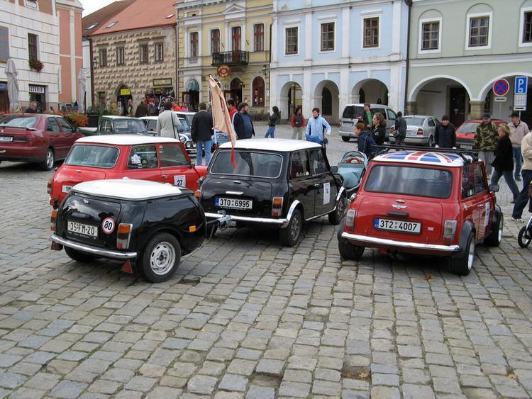

Nějaké další
Telč 012.jpg [ 184.1 KiB | Zobrazeno 26816 krát ]
Telč 014.jpg [ 192.3 KiB | Zobrazeno 26816 krát ]
Telč 020.jpg [ 194.06 KiB | Zobrazeno 26816 krát ]
PříspěvekNapsal: 03. říj 2007 15:10
Příspěvky: 1440
moooc pekny ;-) jeste sehnat 2 blatnicky a 2 alu ;-)

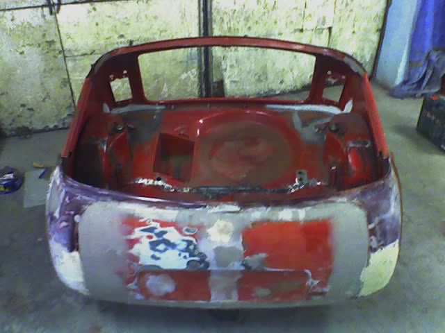

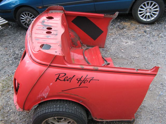

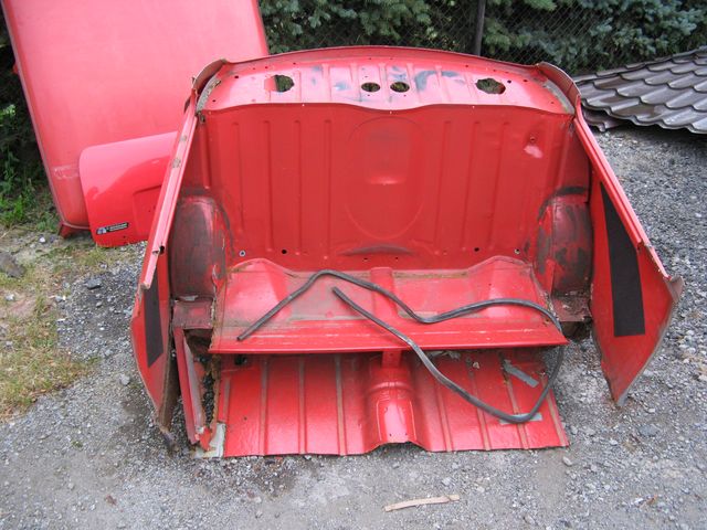

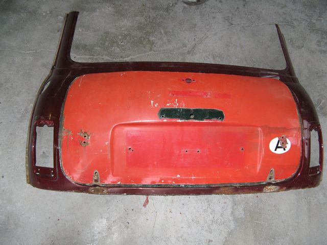

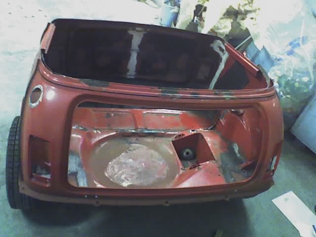

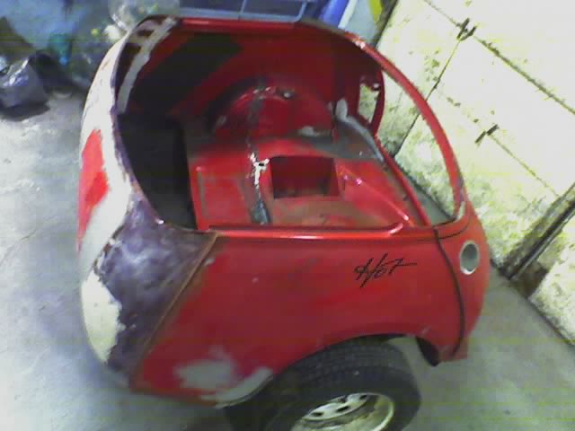

Udělal jsem debordelizaci v fotkách, tak přihazuju nejaké z postupu stavby vozíku. některé jsou focené mobilem tak jsou horší kvalita.
Poznámka: tahle věcička byla sakra drahá, ale s atestem a sundávací.
14-09-07_1253.jpg [ 23.97 KiB | Zobrazeno 26138 krát ]
Poznámka: Nejdřív rozkuchat kastli a nechat jen to potřebné :-)
001.jpg [ 80.46 KiB | Zobrazeno 26138 krát ]
002.jpg [ 76.83 KiB | Zobrazeno 26138 krát ]
Poznámka: Vytvořit přední čelo
006.jpg [ 56.45 KiB | Zobrazeno 26138 krát ]
Poznámka: A napasovat na zadek
007.jpg [ 36.33 KiB | Zobrazeno 26138 krát ]
Poznámka: Z jiného pohledu a dopasovat spodní část
008.jpg [ 29.31 KiB | Zobrazeno 26138 krát ]
Poznámka: Nahrubo vytmelit a zkontrolovat
012.jpg [ 40.46 KiB | Zobrazeno 26138 krát ]
Poznámka: A může se tmelit načisto
013.jpg [ 32.96 KiB | Zobrazeno 26138 krát ]

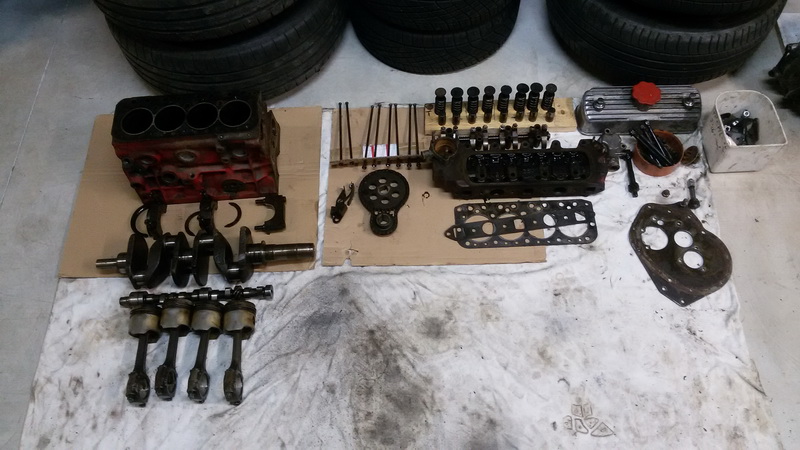

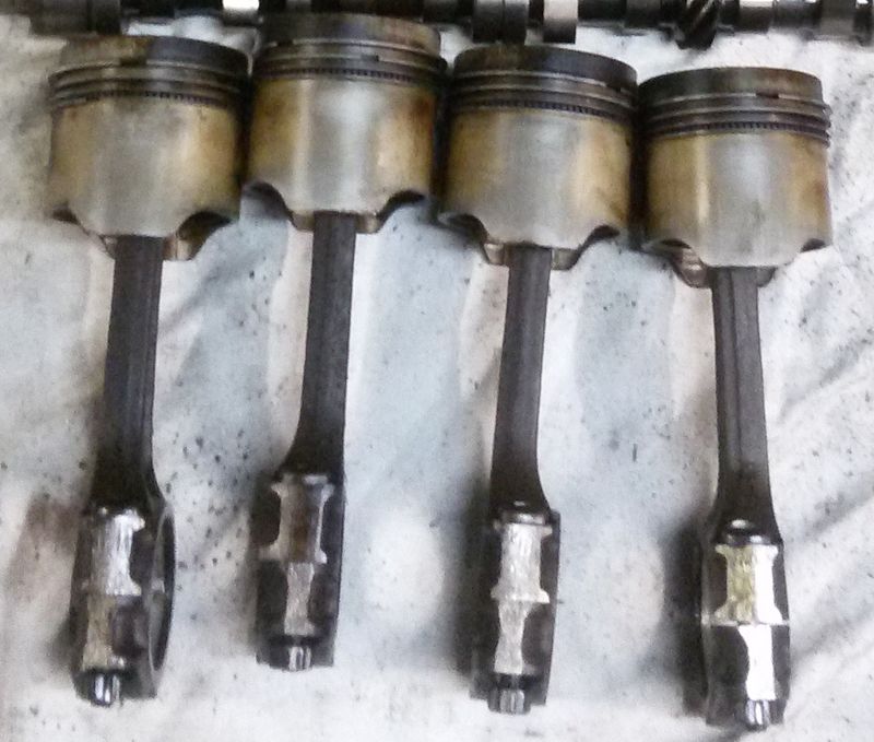

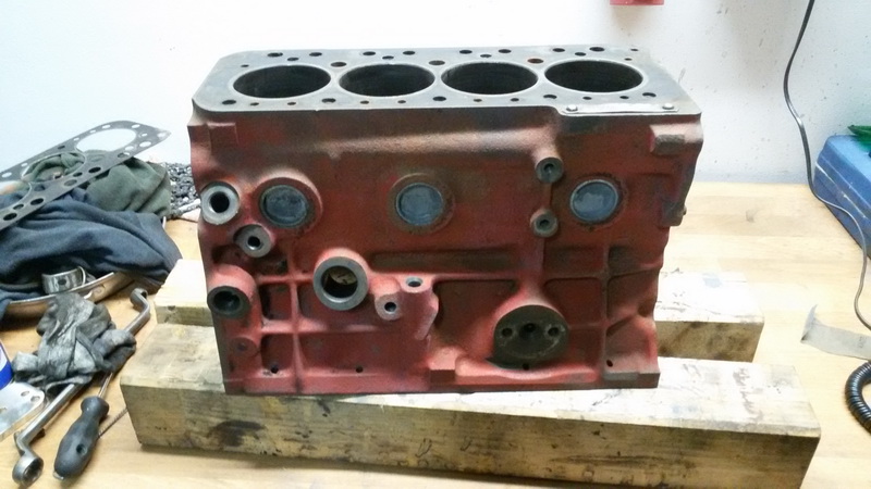

Před pár douhými lety jsem pořídil metrácký motor s tím že ho někdy udělám a implantuju do našeho mini. tak snad už uzrál čas na to aby se tak stalo. když jsem ho kupoval, tak s tím, že na něj nebylo šáhnuto a nikdo se na něm nevyřádil.
O víkendu proběhla rozborka a prvotní seznámení se stavem. Buďto delší dobu žral olej nebo dostal pořádně pokouřit, výfukové ventily zapečené, takže to už nemohlo mít nic moc kompresi, no to je maličkost stejně tam nepůjdou zpátky, nahradí je jiné, lepší.
Takže teď se bude čistit, měřit, počítat a pak upravovat, modifikovat, objednávat, skládat.
Při mém pracovním vytížení práce tak na 3/4 roku minimálně.
Jeden a půl mini :-)

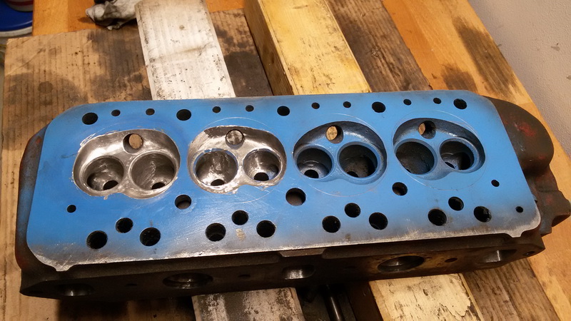

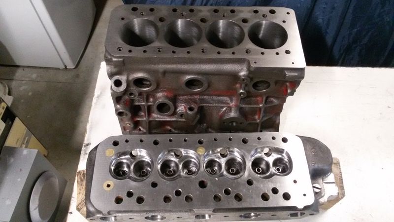

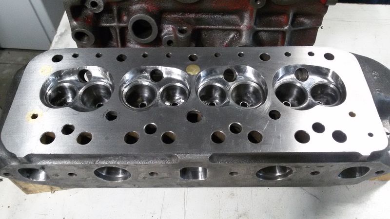

Víkend byl pro práci v garáži přívětivý tak jsem začal úpravu hlavy.

Paráda,
další "Longman" na Moravě! :banana:

Čau,ty budeš přeplňovat,že ubíráš kompresi?

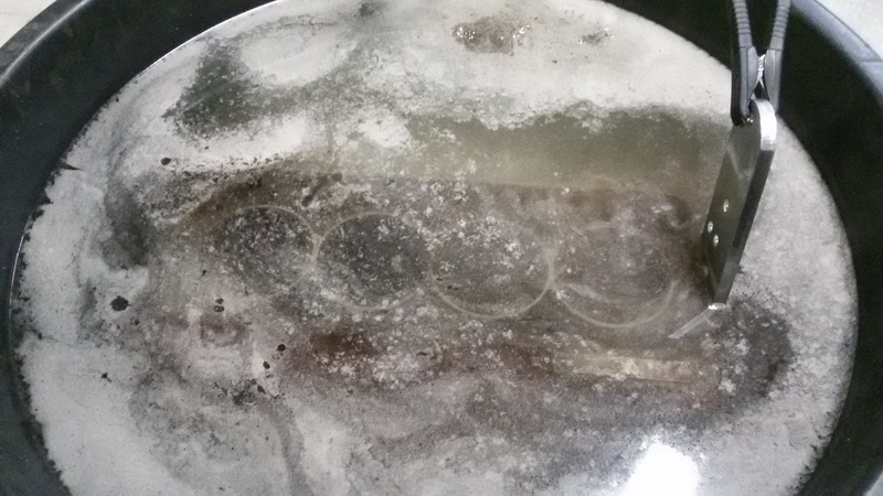

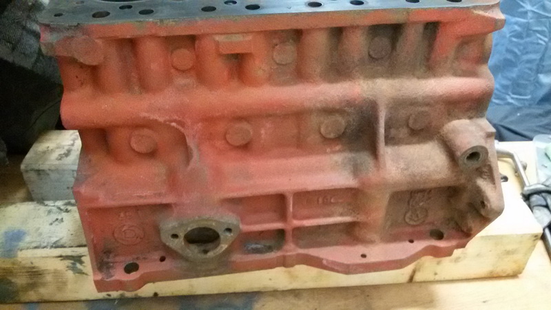

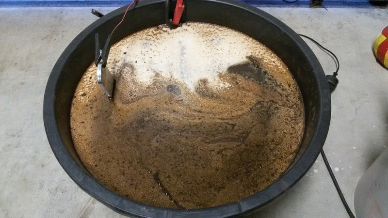

Proč myslíš, že tím uberu kompresi? Třeba tím dociluji něčeho jiného, možná abych tam mohl dát větší ventily, možná abych tam mohl dát jiné písty.
No nic, hlava je dobroušena a čeká na elektrolýzu.
Zatím si to užil blok.

Dobrá jen dotaz,myslel jsem jestli nebudeš přeplňovat.Takže 35/31 ventily a 1380?Jen se ptám,chtěl bych vidět,jak je to dlouhá cesta a co to všechno obnáší.Já zatim budu dolaďovat SPI,uvidim,co se z něj dostane.No a časem chci jít do kompresoru,tak jsem myslel,jestli nejdeš stejnou cestou.
Jinak elektrolýzou jsem hlavu bral a neskutečný,co z toho vyleze. :bigups:

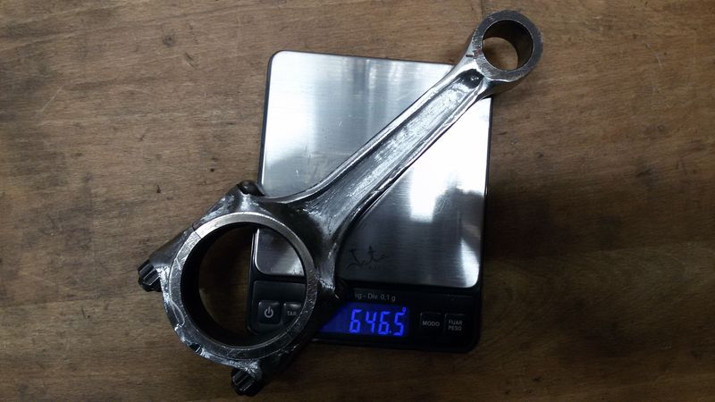

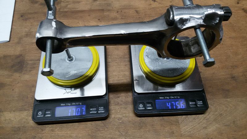

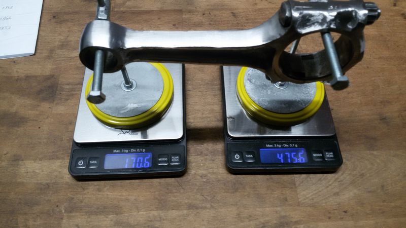

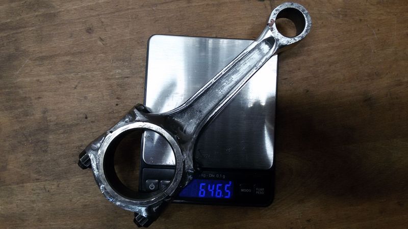

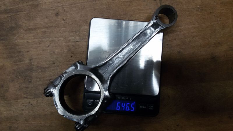

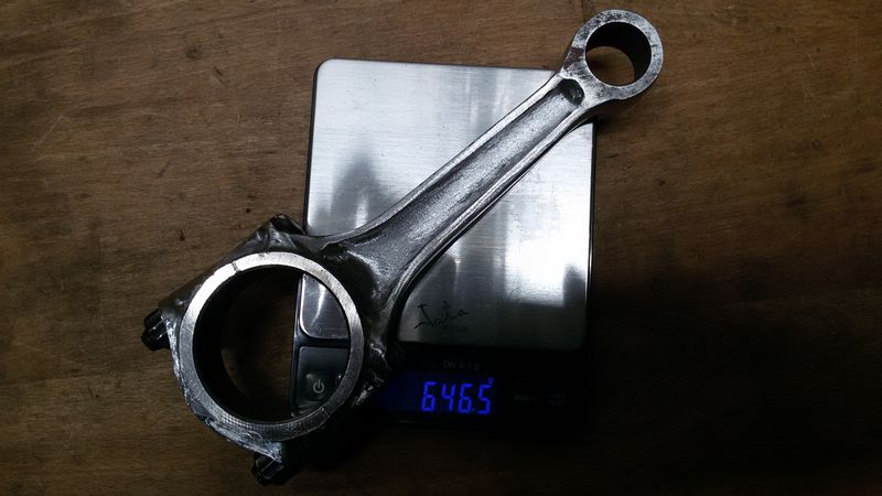

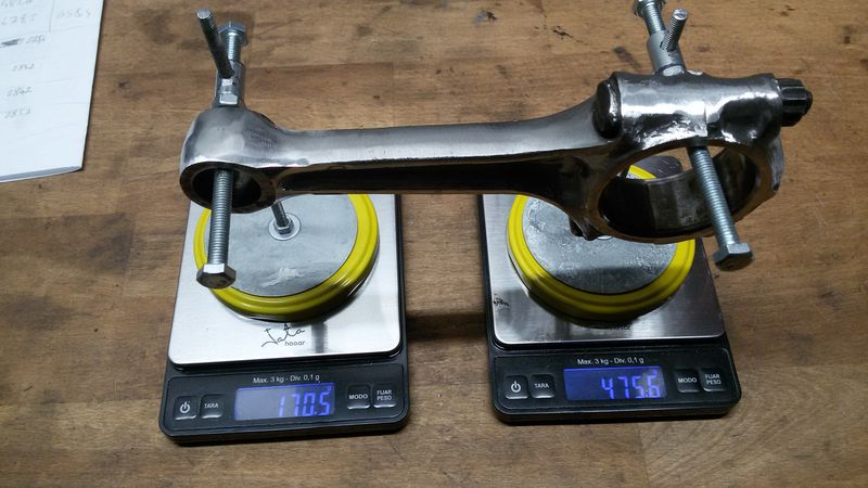

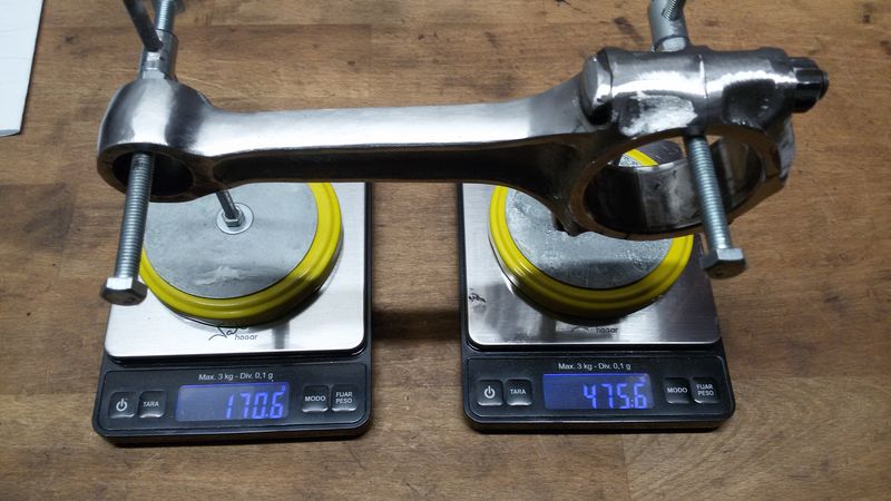

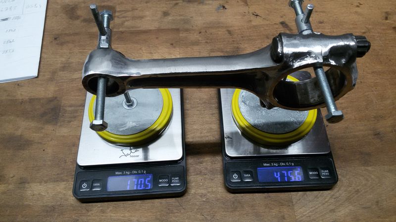

Zase chvilka, kdy jsem se dostal k motoru. Tak jsem si vzal do ruky ojnice.
Původní sériové cca 700g, bohužel jsem si je nezvážil než je vzal do ruky.
Takže jsou sladěny a vyváženy v rámci možností.
Teď už budu jen čekat až přijdou díly . . . . . .

Blok, hlava a klika jsou zas zpět po broušení doma,
Pomalu se pokračuje na hlavě
