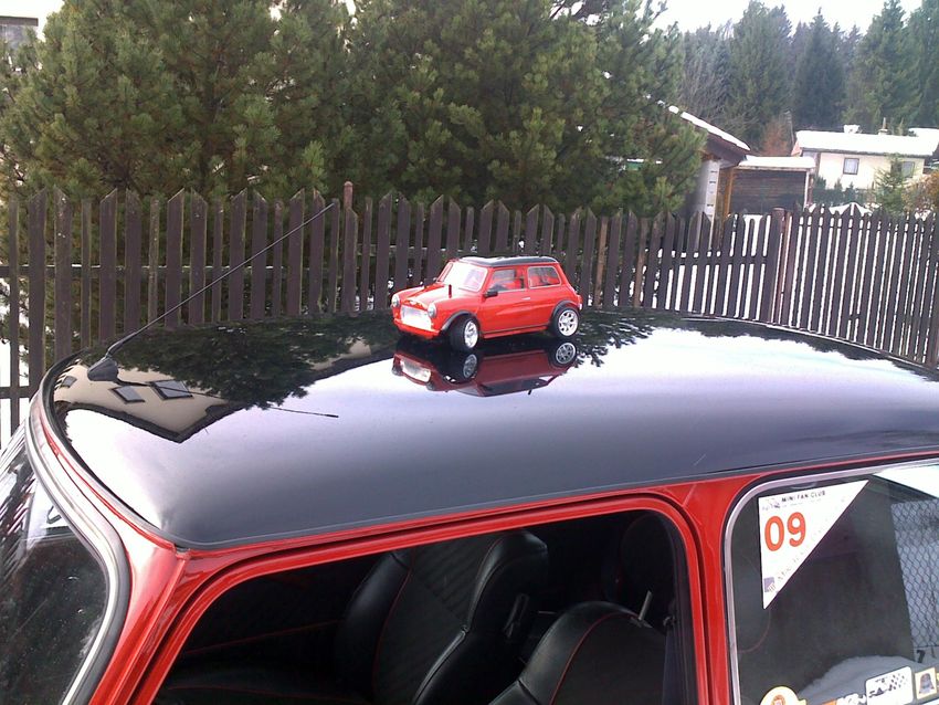

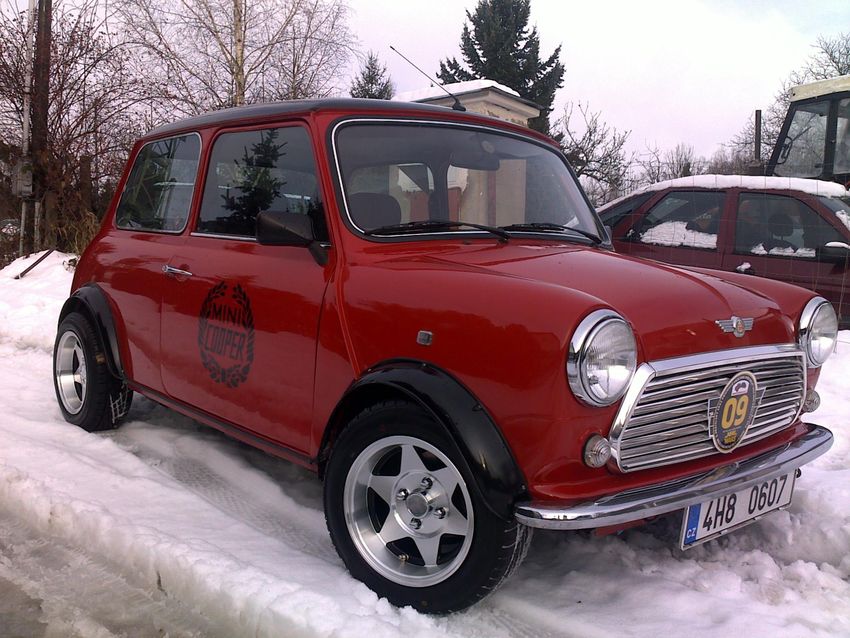

Tak dnes nazuto a vyfoceno i s novým RC mini které stavím teď.
12122010197a.jpg [ 120.75 KiB | Zobrazeno 23491 krát ]
12122010201a.jpg [ 83.37 KiB | Zobrazeno 23491 krát ]
12122010205a.jpg [ 117.39 KiB | Zobrazeno 23491 krát ]
- New mini Paceman JCW :-D
PříspěvekNapsal: 12. pro 2010 18:35
Příspěvky: 387
Velmi hezky kousek, na snehu krasne vynika a znak na dverich jemne doladuje. Gratulace :)

:bigups: krasny..slintam

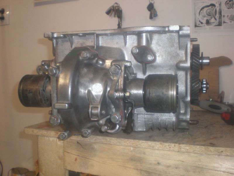

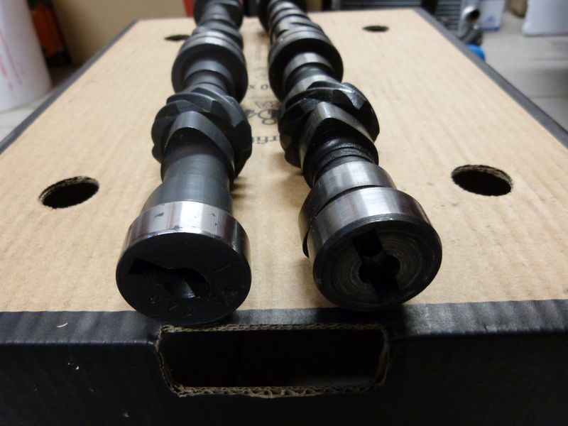

Tak počase podávám info co se děje s miníkem . :) Loni zlobila převodovka tak jsme ji chtěli jen opravit a nic víc, jenže by to nebyl mini kdyby to tak skončilo. Rozebrali jsme to a zjistili že odlomená řadící řídel,tak se dala z jiné převodovky když už to bylo rozebrané tak se vše koplet přetěsnilo ,vyměnila se trubka od sacího koše a koš za koš proti odlití oleje,nějakéj ten simering, nějaké ložisko atd. Jenže jsme koukli na motor, hlavní ojniční ložiska KO, vůle na pístech taky moooc veliká,kroužky vůle cca 1mm a více, olejové čerpadlo taky už mic moc,hlava ventily podfukovali, takže kompletní GO, písty nové i s kroužky z anglie,nové čerpadlo oleje,nové všechny lágry,rozvod duplex,veškeré těsnění,veškeré simeringy, blok se převrtává na výbrus 0,04, hlava se upravuje snižuje,zafrezovávají se sedla ventilů,atd , převodovka už je posládaná, tak uvidíme jak to půjde do kupy s Hif 44 nová pružina a jehla ze stage 1, KN filtr,svody LCB a výkuk maniflowe. Na to že motor vypadal takto tak to jelo celkem slušně tak jsem zvědav jak to pojede až to bude komplet hotové. Ještě tímto děkuji za pomoc Mekkkovi a Ondrovi z minimania CZ.

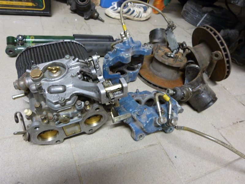

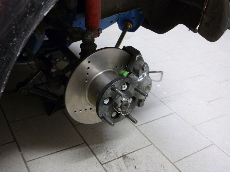

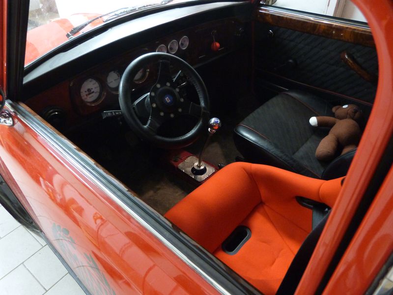

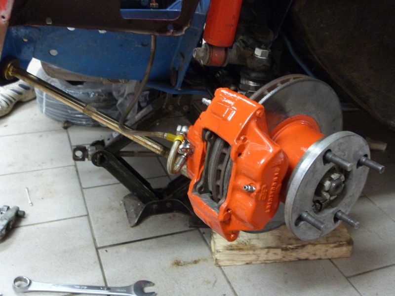

Tak jsem se také dal do díla miník dostal nové lepší kotouče a desky,řazení, zrcátka,pásy, podvozek atd. ještě mám něco v šuplíku tak uvidím co ještě přidám. :D par foto

 Předmět příspěvku: Re: Kůťa a mé mini .............
PříspěvekNapsal: 28. úno 2012 00:06
Tady se řádně zbrojí... Jen tak dál!

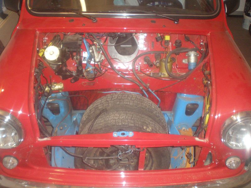

Co bude dál ? No vypadá to na úpravu motoru , hlavy a přibude WEBER 45 . :banana: Tak uvidíme jak to pojede.Foto přibude brzo.

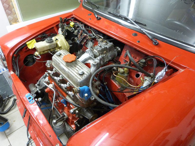

Par foto, zatím na zkoušku jak se to tam vejde .

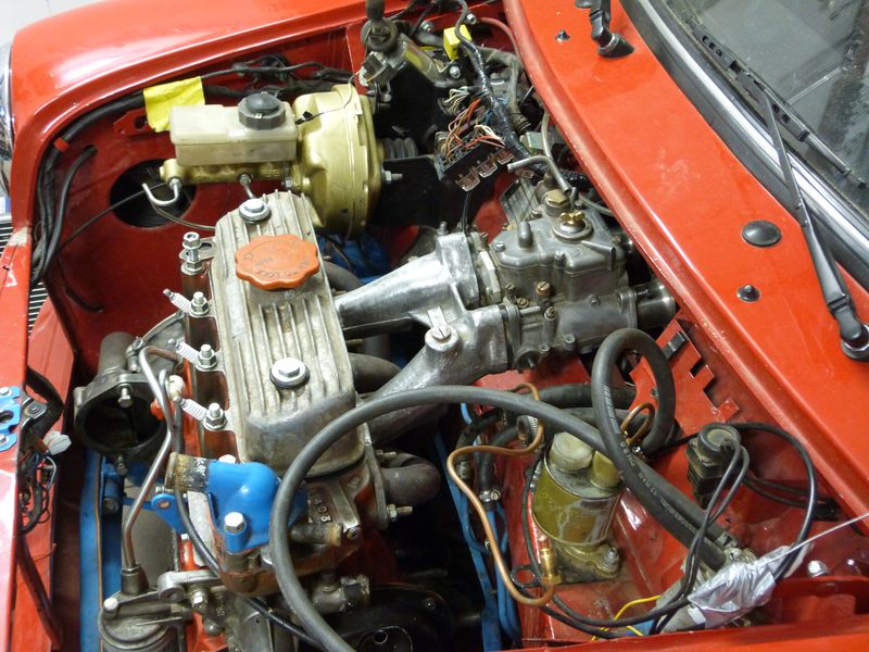

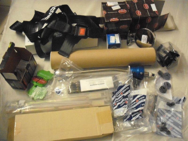

Tak tento týden dorazil další baliček z anglie tak se bude ještě trochu ladit :biggrin: :biggrin:
PříspěvekNapsal: 17. bře 2013 21:06
Příspěvky: 174
Bydliště: Tábor
Ten karbec vypadá vážně našláple.
